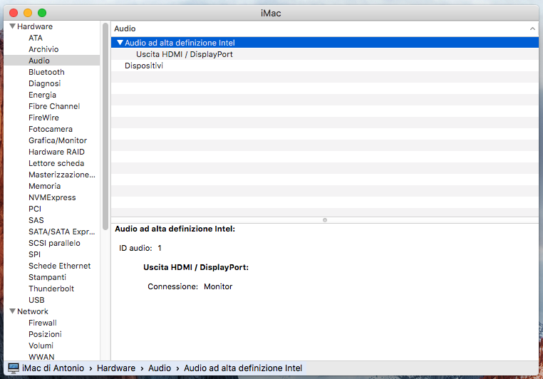

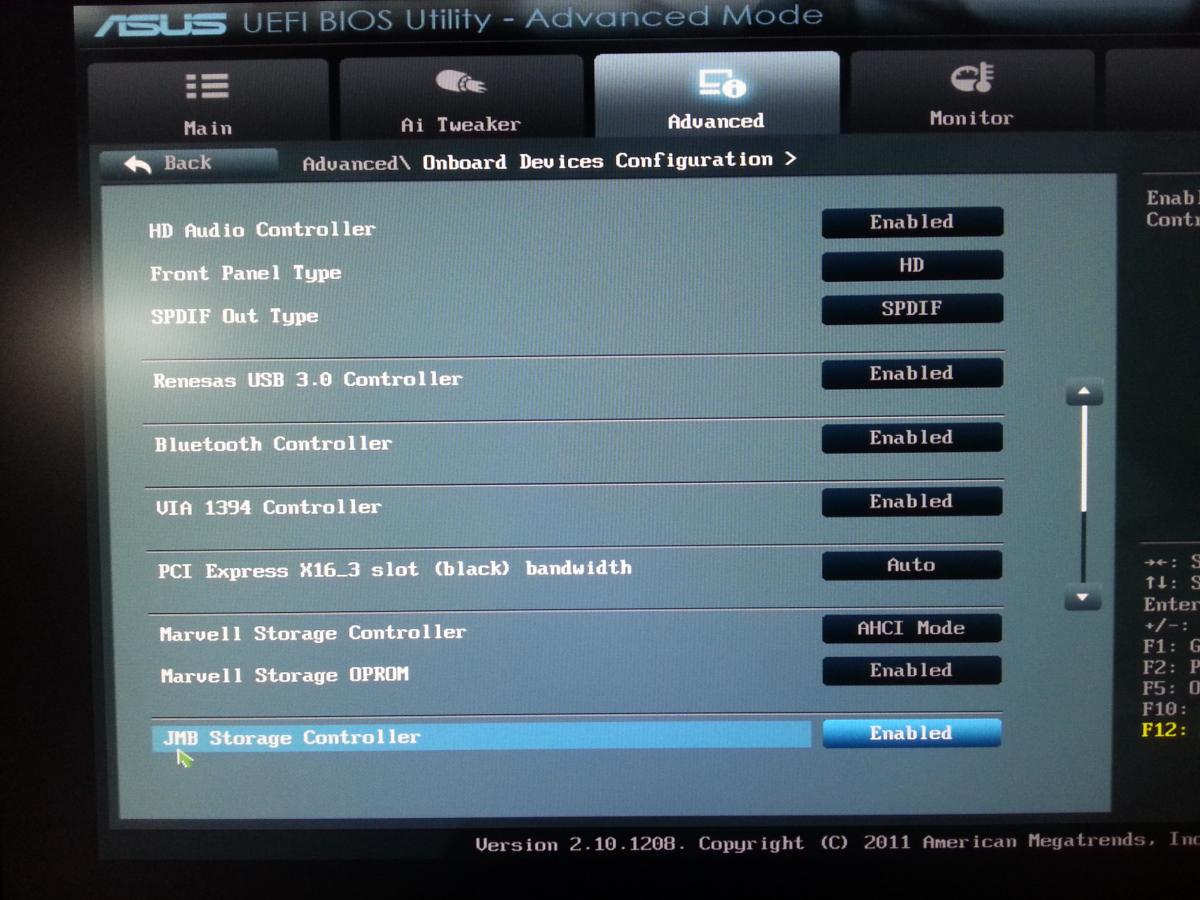

mistero Posted January 27, 2016 Author Share Posted January 27, 2016 Scusa ma non ho capito Rieffettuando l'installazione di El Cap ho provato a fare le prove con il command che mi hai postato ieri e quindi non avevo più AppleHDA originale Esito della prova cui sopra Stavo pensando una cosa. Nello screen dell'audio riporta uscita audio HDMI Nelle impostazione del BIOS (come da schermata allegata al post #101) posso scegliere HD o HDMI. E' il caso di impostare nel BIOS HDMI anziché HD? Link to comment https://www.insanelymac.com/forum/topic/310557-audio-e-usb-30-non-funzionanti/page/5/#findComment-2210779 Share on other sites More sharing options...

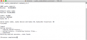

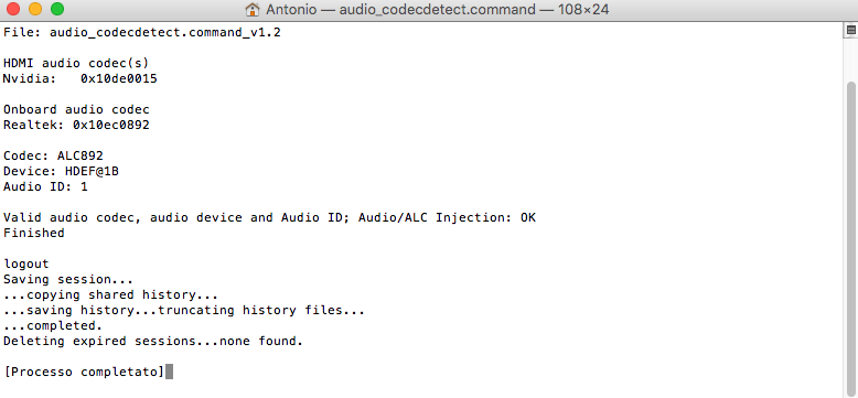

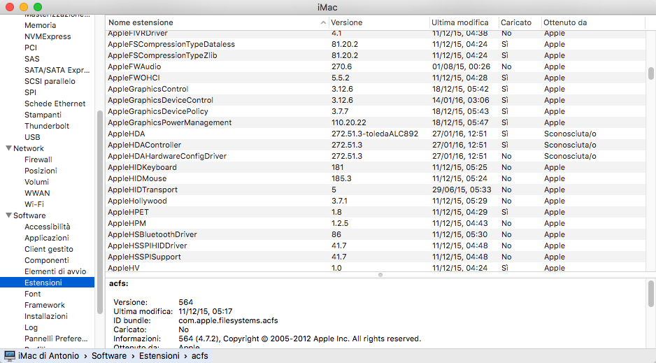

Jolly Posted January 27, 2016 Share Posted January 27, 2016 A me il Bios sembra a posto così. Andiamo per gradi. Fammi uno screenshot di Informazioni di sistema / Estensioni nella zona dove ci sono AppleHDA e controller. Poi installa AppleHDA originale, riavvia e vediamo di rilevare il codec con lo script che ti allego. Posta risultato audio_codecdetect.command.zip 1 Link to comment https://www.insanelymac.com/forum/topic/310557-audio-e-usb-30-non-funzionanti/page/5/#findComment-2210784 Share on other sites More sharing options...
Ciro82 Posted January 27, 2016 Share Posted January 27, 2016 A naso, ALC 892 Link to comment https://www.insanelymac.com/forum/topic/310557-audio-e-usb-30-non-funzionanti/page/5/#findComment-2210785 Share on other sites More sharing options...
Jolly Posted January 27, 2016 Share Posted January 27, 2016 A naso, ALC 892 E' quello che stavamo provando e che non riusciamo a far funzionare. Cercando con Google ho adesso trovato che il problema potrebbe essere il Bios che ha flashato. Con le versioni 3XXX non si riesce a far funzionare l'audio in OS X, bisogna riflashare la versione BIOS 8P67-ASUS-2303_modified.zip, sperando che ce l'abbia ancora e sia in grado di farlo. Un'altra soluzione sarebbe quella di dotarsi di un'altro device audio (USB, PCI) Se cambia il bios bisogna eliminare i DSDT attuali ed estrarre nuovamente un DSDT pulito da ripatchare Link to comment https://www.insanelymac.com/forum/topic/310557-audio-e-usb-30-non-funzionanti/page/5/#findComment-2210786 Share on other sites More sharing options...

mistero Posted January 27, 2016 Author Share Posted January 27, 2016 A me il Bios sembra a posto così. Andiamo per gradi. Fammi uno screenshot di Informazioni di sistema / Estensioni nella zona dove ci sono AppleHDA e controller. Poi installa AppleHDA originale, riavvia e vediamo di rilevare il codec con lo script che ti allego. Posta risultato Ecco fatto Se non erro, nella sezione download, trovi voodoohda, scegli come destinazione la efi... Per provare, almeno nel caso è più semplice da rimuovere. Lasciando così invariato la partizione di osx. Ora provo Link to comment https://www.insanelymac.com/forum/topic/310557-audio-e-usb-30-non-funzionanti/page/5/#findComment-2210801 Share on other sites More sharing options...
Jolly Posted January 27, 2016 Share Posted January 27, 2016 Mi sa che il problema è proprio il Bios. Prova Voodoo 2.8.8 di chris poi vediamo eventualmente il da farsi EDIT: Non dovrebbe fare differenza ma installa anche AppleHDA originale, Link to comment https://www.insanelymac.com/forum/topic/310557-audio-e-usb-30-non-funzionanti/page/5/#findComment-2210802 Share on other sites More sharing options...

Perdu Posted January 27, 2016 Share Posted January 27, 2016 Ciao Jolly, Ciro e Gengik scusate se mi intrometto ma al post 101 nello screen la terza impostazione iniziando dall'alto nel bios che è asus come il suo mi ritrovo HDMI ed il mio è moddato come il suo pero l'audo anche se è una 889 va sia con dsdt, sia con Toleda senza dsdt, e il file di Toleda lo installato anche su una intel che ha ALC892 la cosa sembra un po strana, almeno uno dei due metodi dovrebbe andare per esempio io con Mirone non ci sono riuscito sulla ALC892 mi funziona solo con Toleda mentre con Yosemite va tranquillamente anche con dsdt e Mirone id7 se ho scritto qualche fesseria chiedo scusa Perdu Link to comment https://www.insanelymac.com/forum/topic/310557-audio-e-usb-30-non-funzionanti/page/5/#findComment-2210830 Share on other sites More sharing options...
