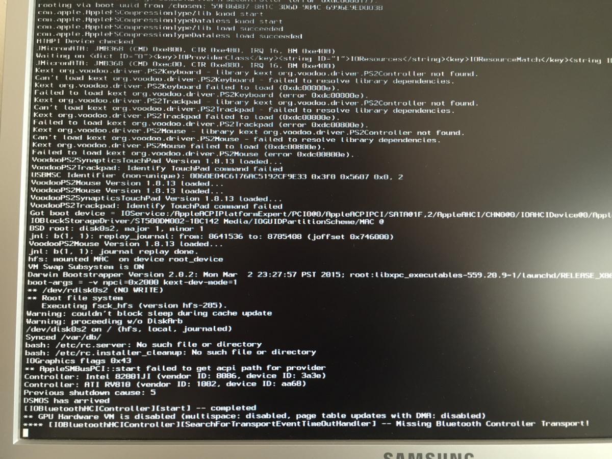

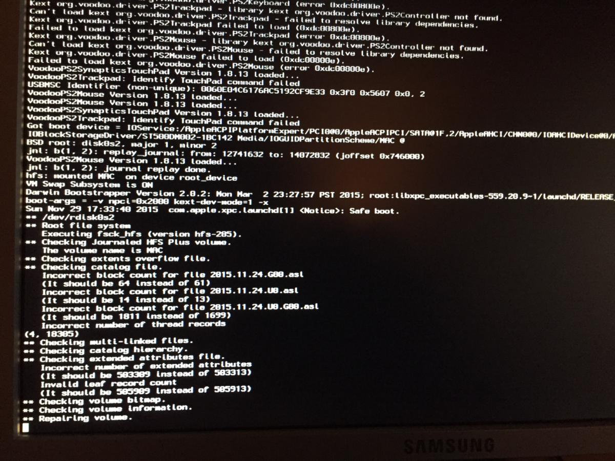

nick.0k Posted November 29, 2015 Author Share Posted November 29, 2015 Ciao a tutti, sinceramente sto provando a far funzionare Yosemite senza reinstallare tutto perché al boot mi si blocca con la seguente schermata Se metto flag -x si riavvia... Provando a far partire il pc dalla usb con Yosemite mi da il seguente errore: Su usb ho Yosemite 10.10.3.. ricordo che con la mia Radeon 5450 devo utilizzare il kext modificato come già risolto in un altro post.. Mi sbaglierò ma credo si possa risolvere....?? AIutooo Link to comment https://www.insanelymac.com/forum/topic/309400-nuovo-hardware-su-mb-asus-p5qld-pro-yosemite-10105/#findComment-2192639 Share on other sites More sharing options...
gengik84 Posted November 29, 2015 Share Posted November 29, 2015 seconda immagine...problema di grafica sul config hai inject ATI? Link to comment https://www.insanelymac.com/forum/topic/309400-nuovo-hardware-su-mb-asus-p5qld-pro-yosemite-10105/#findComment-2192641 Share on other sites More sharing options...
nick.0k Posted November 29, 2015 Author Share Posted November 29, 2015 al boot di Clover nelle opzioni spunto inject ATI... Sottolineo che ad ogni aggiornamento di Yosemite aspettavo che uscisse il kext modificato per la versione dal link segnalato: http://www.hackintoshosx.com/file/4277-hd5450-68f9-68e5-68e1-yosemite/ ..??? Link to comment https://www.insanelymac.com/forum/topic/309400-nuovo-hardware-su-mb-asus-p5qld-pro-yosemite-10105/#findComment-2192645 Share on other sites More sharing options...

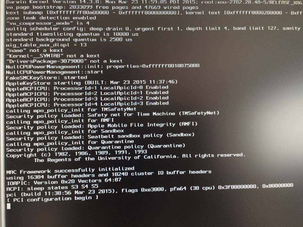

nick.0k Posted November 29, 2015 Author Share Posted November 29, 2015 si... senza flag solo con -v e boot da HD ho kernel panico su PCI configuration begin, mentre da USB mi da il problema sembra sulla GPU della scheda video.. Se solo riuscissi ad accedere in safe boot... ma con -x niente da fare.. Link to comment https://www.insanelymac.com/forum/topic/309400-nuovo-hardware-su-mb-asus-p5qld-pro-yosemite-10105/#findComment-2192668 Share on other sites More sharing options...
gengik84 Posted November 29, 2015 Share Posted November 29, 2015 avviando da HD prova a digitare alle opzioni di boot npci=0x2000 Link to comment https://www.insanelymac.com/forum/topic/309400-nuovo-hardware-su-mb-asus-p5qld-pro-yosemite-10105/#findComment-2192671 Share on other sites More sharing options...
nick.0k Posted November 29, 2015 Author Share Posted November 29, 2015 c'è già. Verbose mode npci=0x2000 e kext-dev-mode=1 sono già aggiunti. Con avvio da usb aggiungendo -x mi si blocca sulla seguente schermata adesso provo da HD.. Da boot HD per ovviare al panic: PCI begin configurazione -v GraphicsEnabler=No PCIRootUID= 0 npci=0x3000 sembra abbia un problema del disco.. fa il controllo fsck_hfs.. trova: incorrect number of thread records (4, 18305) controlla, poi repairing volume.. ma da l'errore 3 volte poi avvisa che non ha potuto correggere il problema e si spegne il pc.. lo fa talmente veloce che non riesco a leggere cosa scrive.. Link to comment https://www.insanelymac.com/forum/topic/309400-nuovo-hardware-su-mb-asus-p5qld-pro-yosemite-10105/#findComment-2192711 Share on other sites More sharing options...
gengik84 Posted November 29, 2015 Share Posted November 29, 2015 fai partire per una nuova installazione, da utility disco , ripara il disco... prova Link to comment https://www.insanelymac.com/forum/topic/309400-nuovo-hardware-su-mb-asus-p5qld-pro-yosemite-10105/#findComment-2192715 Share on other sites More sharing options...
nick.0k Posted November 29, 2015 Author Share Posted November 29, 2015 si lo faccio ora leggendo in giro alcuni che hanno aggiornato a Yosemite 10.10.3 al successivo riavvio si sono trovati questi errori del disco... altri invece lamentano che l'aggiornamento di windows 10 abbia modificato qualcosa.. (no so cosa).. 5 min vi dico.. Link to comment https://www.insanelymac.com/forum/topic/309400-nuovo-hardware-su-mb-asus-p5qld-pro-yosemite-10105/#findComment-2192717 Share on other sites More sharing options...
gengik84 Posted November 29, 2015 Share Posted November 29, 2015 ma allora hai aggiornato a 10.10.3 Link to comment https://www.insanelymac.com/forum/topic/309400-nuovo-hardware-su-mb-asus-p5qld-pro-yosemite-10105/#findComment-2192718 Share on other sites More sharing options...
