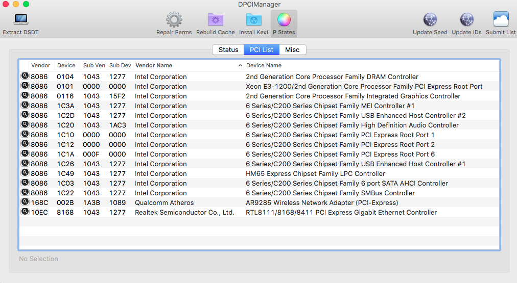

gengik84 Posted December 30, 2015 Share Posted December 30, 2015 Qui per mè è terreno inesplorato, poi è difficile proseguire senza indicazioni certe. Dovresti spiegare il perchè di tutti quei file .efi in driver64 e driver64UEFI, per valutare. Se li hai messi a caso bisogna andare per tentativi. Hai due kext di rete, IO80211Family.kext RealtekRTL81xx.kext sai quale è quello giusto? Intanto provo a fare il DSDT per il WiFi Guarda la foto di dpci dovrebbe bastare il kext realtek @Lidiano copia sul desktop questo:IO80211Family.kext cancellalo dalla EFI e riavvia, controlla la rete Link to comment https://www.insanelymac.com/forum/topic/307746-asus-x53sv-perfezionare-elcapitan/page/6/#findComment-2201820 Share on other sites More sharing options...
Jolly Posted December 30, 2015 Share Posted December 30, 2015 Nella cartella Guarda la foto di dpci dovrebbe bastare il kext realtek Hai ragione mi ero perso il DPCImanager @Lidiano nella cartella kexts/10.11 hai un kext senza nome .kext probabilmente un genericusb rinominato, và a sapere, cancellalo insieme a IO80211Family.kext e AtherosWiFiInjector.kext. po sostituisci il DSDT con quello allegato, riavvia e controlla che le reti siano a posto. Poi passiamo a sfoltire driver64 DSDT.aml 7ter2.zip Link to comment https://www.insanelymac.com/forum/topic/307746-asus-x53sv-perfezionare-elcapitan/page/6/#findComment-2201824 Share on other sites More sharing options...
lidiano Posted December 30, 2015 Author Share Posted December 30, 2015 Fatto reti apposto passiamo ad altro Link to comment https://www.insanelymac.com/forum/topic/307746-asus-x53sv-perfezionare-elcapitan/page/6/#findComment-2201829 Share on other sites More sharing options...
