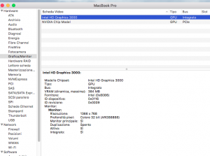

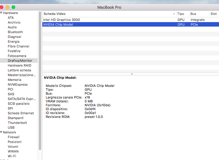

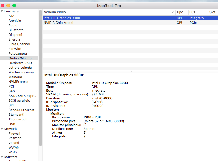

lidiano Posted December 29, 2015 Author Share Posted December 29, 2015 Ecco Link to comment https://www.insanelymac.com/forum/topic/307746-asus-x53sv-perfezionare-elcapitan/page/3/#findComment-2201540 Share on other sites More sharing options...
gengik84 Posted December 29, 2015 Share Posted December 29, 2015 Prova il dsdt allegato, non rinominarlo alla GUI di clover recati nelle opzioni, DSDT fix mask (se non erro) troverai DSDT name= DSDT.aml modifica con risultato DSDT1.aml Poiu avvia normalmente osx, controlla nuovamente nelle info di sistema DSDT1.aml.zip Link to comment https://www.insanelymac.com/forum/topic/307746-asus-x53sv-perfezionare-elcapitan/page/3/#findComment-2201544 Share on other sites More sharing options...
lidiano Posted December 29, 2015 Author Share Posted December 29, 2015 Provato info uguali a prima Link to comment https://www.insanelymac.com/forum/topic/307746-asus-x53sv-perfezionare-elcapitan/page/3/#findComment-2201555 Share on other sites More sharing options...

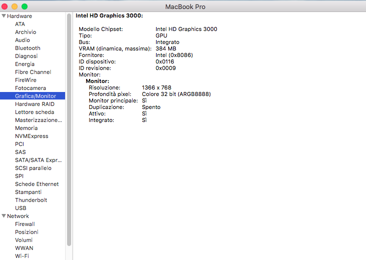

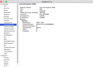

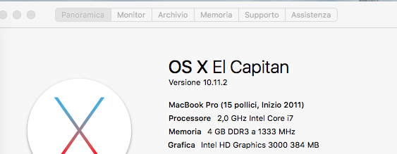

lidiano Posted December 29, 2015 Author Share Posted December 29, 2015 Non posso disabilitarla dal bios non c'è questa possibilità @Gengik84 nelle varie prove che ho fatto ho riprovato il tuo dsdt (il primo dei due) e adesso vede solo la HD3000 ma ho le ventole che girano a mille mi sistemi le ventole grazie Link to comment https://www.insanelymac.com/forum/topic/307746-asus-x53sv-perfezionare-elcapitan/page/3/#findComment-2201595 Share on other sites More sharing options...
gengik84 Posted December 29, 2015 Share Posted December 29, 2015 Nvidia disabilitata da DSDT.... Le ventole mi sembra molto molto strano... apri il terminale e copia il seguente comando sudo nvram -c Poi riavvia e dimmi se le ventole girano normalmente Link to comment https://www.insanelymac.com/forum/topic/307746-asus-x53sv-perfezionare-elcapitan/page/3/#findComment-2201602 Share on other sites More sharing options...
