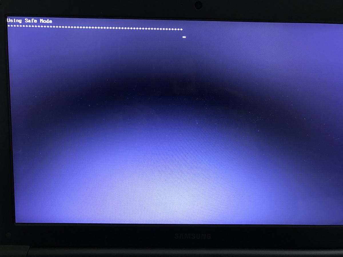

michele872 Posted January 15, 2017 Share Posted January 15, 2017 Salve. Ho seguito la guida con il secondo metodo Create Install Media di Apple per installare El Capitan. Imposto il BIOS, faccio il boot tramite pennetta. Quando però avvio il boot da USB appare la mela e resta bloccato li senza andare avanti. Come posso risolvere? Ho portatile samsung rc520 con: Intel Sandy Bridge HM 65 Intel core i5 2410M Intel HD 3000 + Nvidia GeForce GT 520M Link to comment https://www.insanelymac.com/forum/topic/306828-guida-installazione-mac_os-_x-101x-clover-usb/page/23/#findComment-2349954 Share on other sites More sharing options...
gengik84 Posted January 15, 2017 Author Share Posted January 15, 2017 Salve. Ho seguito la guida con il secondo metodo Create Install Media di Apple per installare El Capitan. Imposto il BIOS, faccio il boot tramite pennetta. Quando però avvio il boot da USB appare la mela e resta bloccato li senza andare avanti. Come posso risolvere? Ho portatile samsung rc520 con: Intel Sandy Bridge HM 65 Intel core i5 2410M Intel HD 3000 + Nvidia GeForce GT 520M Devi avviare in verbose e postare la foto del blocco. sul config aggiungi nv_disable=1 Link to comment https://www.insanelymac.com/forum/topic/306828-guida-installazione-mac_os-_x-101x-clover-usb/page/23/#findComment-2349977 Share on other sites More sharing options...
michele872 Posted January 15, 2017 Share Posted January 15, 2017 Fatto. Mi appare questa schermata e resta bloccato qui Link to comment https://www.insanelymac.com/forum/topic/306828-guida-installazione-mac_os-_x-101x-clover-usb/page/23/#findComment-2350002 Share on other sites More sharing options...
gengik84 Posted January 15, 2017 Author Share Posted January 15, 2017 Questo avviando normalmente l'installer? Posta la cartella clover Link to comment https://www.insanelymac.com/forum/topic/306828-guida-installazione-mac_os-_x-101x-clover-usb/page/23/#findComment-2350004 Share on other sites More sharing options...

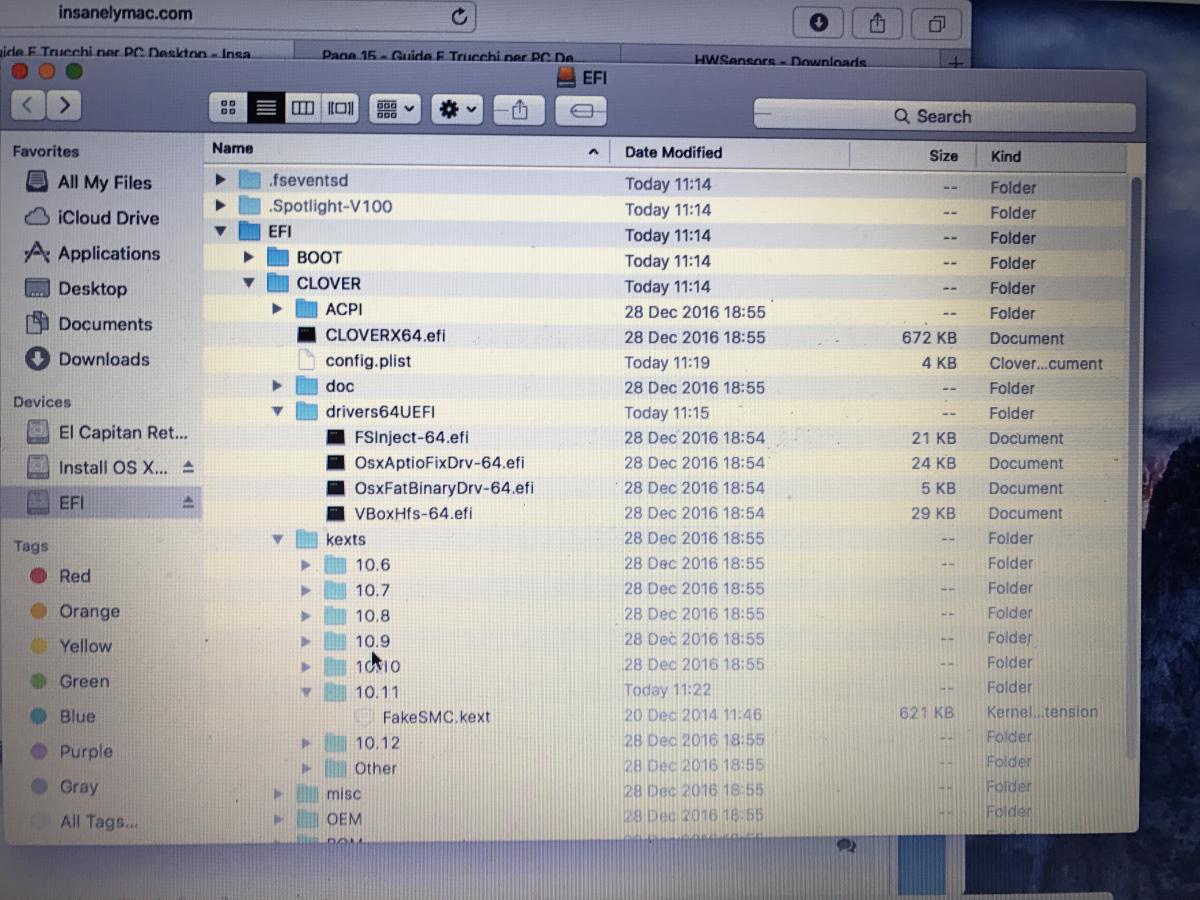

michele872 Posted January 15, 2017 Share Posted January 15, 2017 Non riesco a trovarla nella chiavetta. Dove la prendo? Mi devi perdonare. Comunque ho seguito il metodo 2 di questa guida passo passo Link to comment https://www.insanelymac.com/forum/topic/306828-guida-installazione-mac_os-_x-101x-clover-usb/page/23/#findComment-2350026 Share on other sites More sharing options...
gengik84 Posted January 15, 2017 Author Share Posted January 15, 2017 devi montare la partizione EFI della usb, altrimenti non puoi averla perché è nascosta Link to comment https://www.insanelymac.com/forum/topic/306828-guida-installazione-mac_os-_x-101x-clover-usb/page/23/#findComment-2350029 Share on other sites More sharing options...
michele872 Posted January 16, 2017 Share Posted January 16, 2017 Nella cartella Efi ho questo Link to comment https://www.insanelymac.com/forum/topic/306828-guida-installazione-mac_os-_x-101x-clover-usb/page/23/#findComment-2350331 Share on other sites More sharing options...
gengik84 Posted January 16, 2017 Author Share Posted January 16, 2017 hai installato clover in UEFI, il bios l'hai impostato a modo? Link to comment https://www.insanelymac.com/forum/topic/306828-guida-installazione-mac_os-_x-101x-clover-usb/page/23/#findComment-2350334 Share on other sites More sharing options...

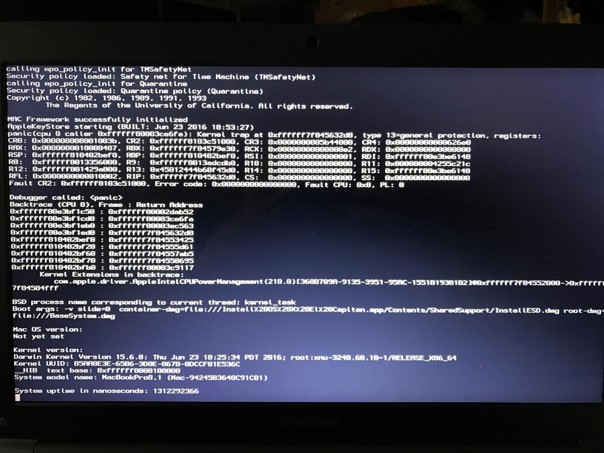

michele872 Posted January 16, 2017 Share Posted January 16, 2017 Si ho visto che supporta anche il uefi mode. L'installazione parte, però mi resta bloccata qui Link to comment https://www.insanelymac.com/forum/topic/306828-guida-installazione-mac_os-_x-101x-clover-usb/page/23/#findComment-2350337 Share on other sites More sharing options...
gengik84 Posted January 16, 2017 Author Share Posted January 16, 2017 Metti il flag su Asus AICPUPM, nella sezione kernel and kext patches del config Link to comment https://www.insanelymac.com/forum/topic/306828-guida-installazione-mac_os-_x-101x-clover-usb/page/23/#findComment-2350340 Share on other sites More sharing options...
