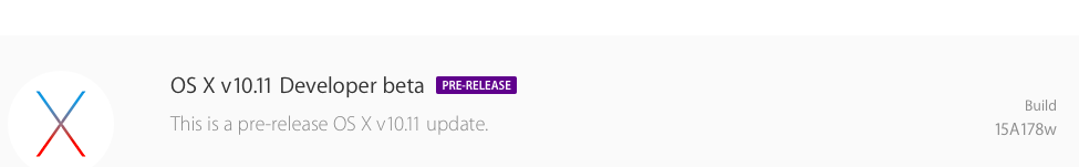

fantomas Posted June 8, 2015 Share Posted June 8, 2015 donc nous voici ! la WWDC finie, Apple mets à disposition des développeurs la première DP de OS X Yosemite 2.0 El Capitan. elle a été estampillée build 15A178w 3 Link to comment https://www.insanelymac.com/forum/topic/306539-versions-b%C3%AAtas-os-x-1011/ Share on other sites More sharing options...

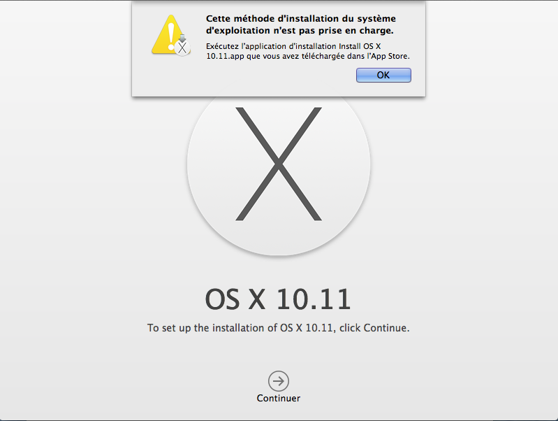

fantomas Posted June 10, 2015 Author Share Posted June 10, 2015 donc comme dit dans mon poste précédent, Clover 3224 boot ma clé usb sans souci par contre, le gros souci c'est qu'une fois choisi la langue d'installation, il ne bascule pas sur la fenêtre d'installation mais sur Utilitaire OS X du coup, impossible d'installer OS X et comme un nanar, j'ai supprimé ma partition Yos avec tous mes fichiers Link to comment https://www.insanelymac.com/forum/topic/306539-versions-b%C3%AAtas-os-x-1011/#findComment-2143570 Share on other sites More sharing options...

fantomas Posted June 10, 2015 Author Share Posted June 10, 2015 donc comme dit dans mon poste précédent, Clover 3224 boot ma clé usb sans souci par contre, le gros souci c'est qu'une fois choisi la langue d'installation, il ne bascule pas sur la fenêtre d'installation mais sur Utilitaire OS X du coup, impossible d'installer OS X bon, j'ai trouvé le souci... en faite, pour une raison qui m'est encore inconnue, le dossier Packages a été copié sur la racine de la clé usb et non dans System/Installation une fois à sa place, j'ai aussi tôt basculé sur la fenêtre de l’installation et tout s'est très bien passé. donc, encore une fois les anciennes configurations à base de ICH7 sont toujours d'actualité. finalement, ce n'était qu'une question d'avoir la bonne version de Clover (en ce qui me concerne) Link to comment https://www.insanelymac.com/forum/topic/306539-versions-b%C3%AAtas-os-x-1011/#findComment-2143617 Share on other sites More sharing options...

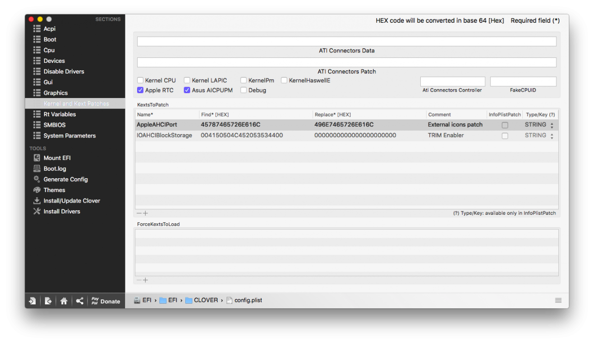

fantomas Posted June 10, 2015 Author Share Posted June 10, 2015 pour les utilisateurs de Clover... avez-vous des soucis avec le patch à la volé ? je ne sais pas pourquoi mais depuis la 10.10.1 je crois, quoi que je fasse, impossible pour moi de patcher mes kexts à la volé pour rappel, j'utilise patch à la volé pour ma HD 6770 (et oui, elle n'était pas morte ) et ma HD4830 (qe_ci exotic patch) Link to comment https://www.insanelymac.com/forum/topic/306539-versions-b%C3%AAtas-os-x-1011/#findComment-2143650 Share on other sites More sharing options...

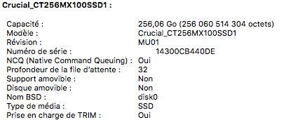

polyzargone Posted June 10, 2015 Share Posted June 10, 2015 pour les utilisateurs de Clover... avez-vous des soucis avec le patch à la volé ? Le patch TRIM fonctionne sur le D830. Si vous en connaissez-un pour patcher les IOUSBxxxx.kext, je suis preneur car pareil, aucun périphérique USB ne fonctionne Link to comment https://www.insanelymac.com/forum/topic/306539-versions-b%C3%AAtas-os-x-1011/#findComment-2143656 Share on other sites More sharing options...
