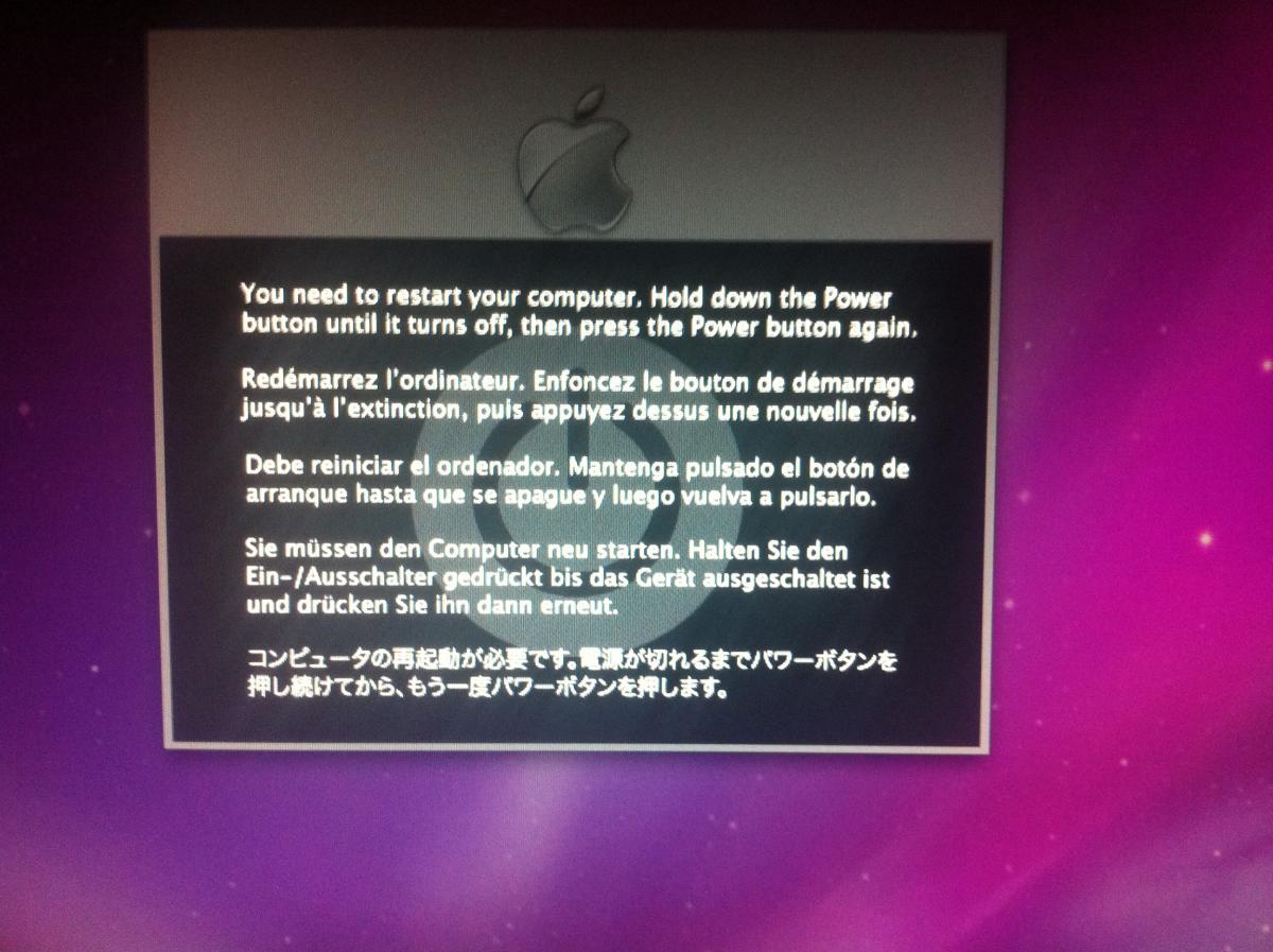

Fabio1971 Posted June 1, 2015 Share Posted June 1, 2015 certo, e' cosi, ho staccato l'altro Il KP è dovuto ha una dipendenza del kext ethernet Fabio 1 Link to comment Share on other sites More sharing options...
38nic Posted June 1, 2015 Author Share Posted June 1, 2015 e quindi? Link to comment Share on other sites More sharing options...
38nic Posted June 1, 2015 Author Share Posted June 1, 2015 Ora ravviando SL mi da il messaggio in allegato. Spegnendo ed accendendo parte normalmente Link to comment Share on other sites More sharing options...
Fabio1971 Posted June 1, 2015 Share Posted June 1, 2015 Non so che dire cosa centra che riavvii SL e non si avvia Quell'HD devi toglierlo Fabio Link to comment Share on other sites More sharing options...
38nic Posted June 1, 2015 Author Share Posted June 1, 2015 ma ho solo quello per poter scrivere, altrimenti posto da cell. L'avvio da usb pur tenendo solo l'hd partizionato in GUiD non parte.Si ferma a Loading operation system Link to comment Share on other sites More sharing options...

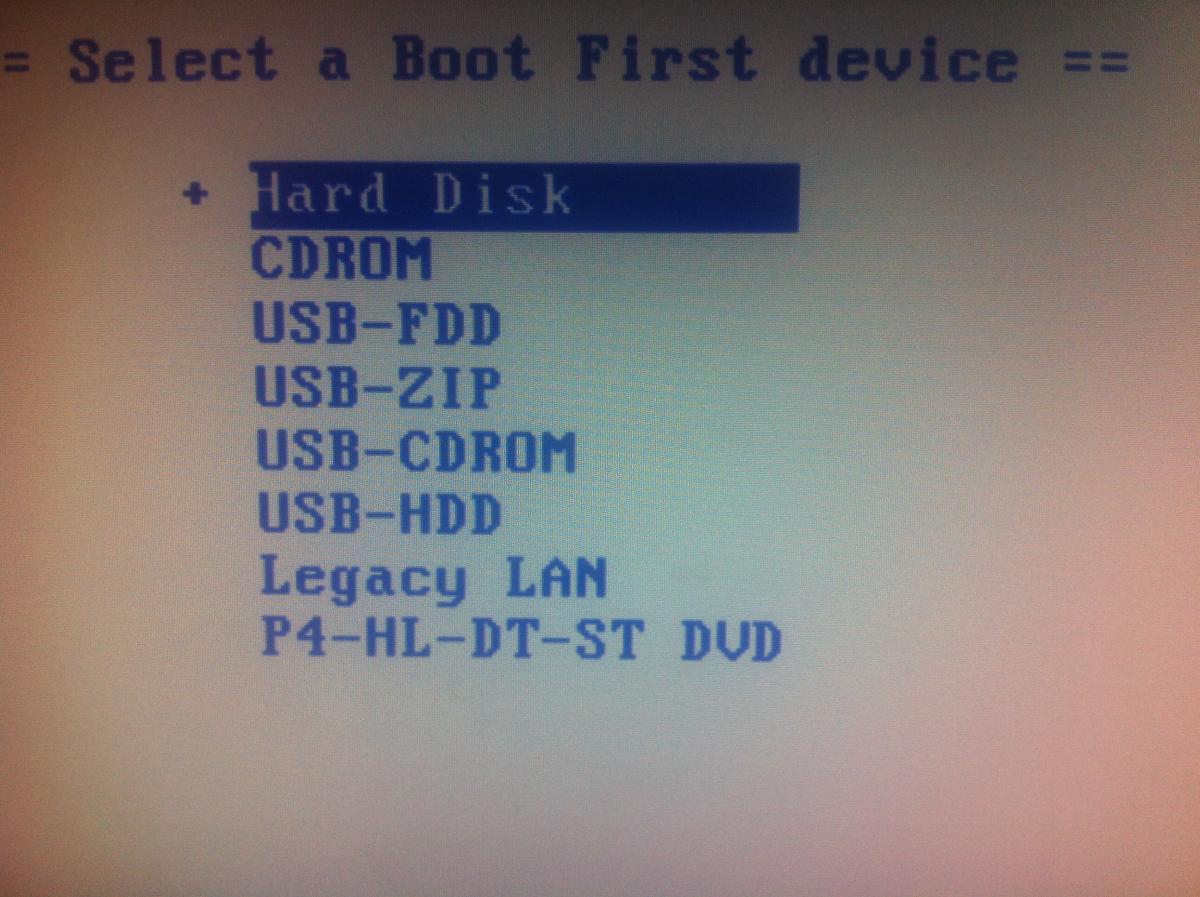

38nic Posted June 1, 2015 Author Share Posted June 1, 2015 Allora vi aggiorno, chiavetta impostata in efi, con l'aiuto oggi di genki84. Formattato il secondo hd (dove andra' installato yosemite) installato win 7 per aggiornare il bios a F10 come da firma. Avvio da usb e non parte, fermo su loading operating system Ho provato a scriverlo anche nei precedenti post, forse non mi sono spiegato io, mi scuso Grazie Link to comment Share on other sites More sharing options...
Ciro82 Posted June 1, 2015 Share Posted June 1, 2015 Loading operating system lo dice il bios presumo... Puoi fare una foto? Da dove selezioni la USB per fare il boot? Fammi vedere i passaggi Link to comment Share on other sites More sharing options...
38nic Posted June 1, 2015 Author Share Posted June 1, 2015 Ti aggiorno, la efi sull'usb é stata controllata da genki84 e mi ha confermato che era ok. Attacco solo il secondo hd formattato in GUID 1 partizione, mac os esteso journaled. Avvio da usb primario usb-hdd e si blocca in loading operating system senza fare nulla. Link to comment Share on other sites More sharing options...
Ciro82 Posted June 1, 2015 Share Posted June 1, 2015 Ma il bios della scheda madre lo hai impostato in modo da poter avviare in UEFI? Da dove scegli la USB per bootare? Dal boot manager immagino... (premendo F12 dopo il post del bios) Dovresti avere una voce chiara che dice UEFI:USB oppure UEFI:nome chiavetta usb 1 Link to comment Share on other sites More sharing options...
38nic Posted June 1, 2015 Author Share Posted June 1, 2015 Oggi ho postato le foto vedi post 380 Link to comment Share on other sites More sharing options...
Ciro82 Posted June 1, 2015 Share Posted June 1, 2015 Metti l'opzione Auto nella sezione del bios per l'efi. Poi al riavvio premi a ripetizione F12 e dimmi cosa leggi... Link to comment Share on other sites More sharing options...
38nic Posted June 1, 2015 Author Share Posted June 1, 2015 Nella sezione del bios ho Efi, non Efi o auto. Ho giá provato oggi in auto Al boot menu' tramite F12 ovviamente scelgo usb-hdd, gli altri naturalmente sono cdrom, etc.. Link to comment Share on other sites More sharing options...
Ciro82 Posted June 1, 2015 Share Posted June 1, 2015 Nella sezione del bios ho Efi, non Efi o auto. Ho giá provato oggi in auto Al boot menu' tramite F12 ovviamente scelgo usb-hdd, gli altri naturalmente sono cdrom, etc.. Da qui si vede chiaramente che non è attivo il boot UEFI sul bios scheda madre, perché dovresti vedere in quell'elenco della foto una voce che dice chiaramente UEFI: XXXXX Link to comment Share on other sites More sharing options...
38nic Posted June 1, 2015 Author Share Posted June 1, 2015 Almeno abbiamo trovato il problema, c'e' modo di attivarlo? Link to comment Share on other sites More sharing options...
Ciro82 Posted June 1, 2015 Share Posted June 1, 2015 A giudicare dalle foto che hai postato relative al bios.... no Devi installare in legacy, non ci sono altre soluzioni Link to comment Share on other sites More sharing options...
38nic Posted June 1, 2015 Author Share Posted June 1, 2015 Bene, quindi in legacy. Fatta la chiavetta ieri, riesco ad installare da usb, ma riesco solo ad avviare tramite usb e non da hd Link to comment Share on other sites More sharing options...
Ciro82 Posted June 1, 2015 Share Posted June 1, 2015 Non riesci ad avviare da HDD perché installi Clover in modalità UEFI sul HDD è quello l'errore.... Oppure l'errore è nella sequenza dei passaggi che fai... fai così: Installi Yosemite Riavvia da USB Installa FakeSMC Installa CLOVER legacy sul HDD Copia la cartella EFI da USB a HDD Riavvia da HDD Link to comment Share on other sites More sharing options...
