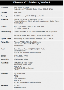

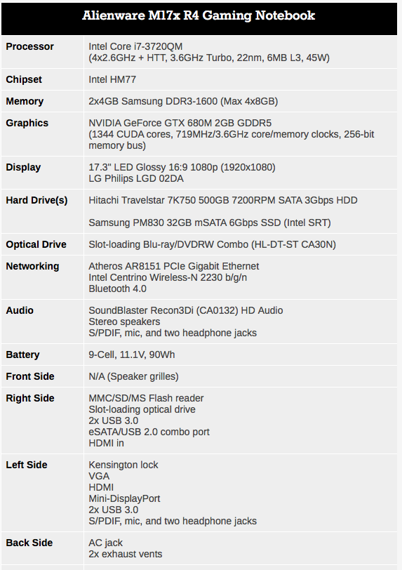

heptas Posted September 5, 2016 Author Share Posted September 5, 2016 Alienware, é um Notebook voltado para Jogos, é da DELL a placa wifi que eu coloquei é a AR9285 Estou anexando o arquivo salvo pelo ioregisterexplorer dentro da pasta 10.11 tenho as seguintes KEXT AHCIPortInjector AtherosL1cEthernet FakeSMC IOAHCIBlockStorageInjector NullCPUPowerManagement VoodooPS2Controller usei para instalar a imagem: OS X El Capitan 10.11 bootable USB for Intel PCs segue as especificações. ioReg: AlienWare OSX.zip Espacs: precisa de mais alguma informação? me fala que tento levantar. Link to comment Share on other sites More sharing options...
artur_pt Posted September 5, 2016 Share Posted September 5, 2016 olá testa este .. DSDT.zip bom hack 1 Link to comment Share on other sites More sharing options...
heptas Posted September 5, 2016 Author Share Posted September 5, 2016 Obrigado. O wifi está ok. o indicador da bateria, quando eu marco para exibir ele aparece e some. existe alguma forma de "ver" se o HDMI ou o Displayport estão funcionando, sem ligar um cabo? Link to comment Share on other sites More sharing options...
