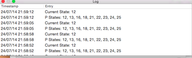

mendietinha Posted August 1, 2014 Share Posted August 1, 2014 pessoal, os casos que vocês estão passando são de maquinas que tem a ati como principal, e não o contrário, como é o caso. dependendo da tecnologia usada, teria que haver a opção oculta na bios de desativar a intel, do contrário, nada feito. e a ssdt correta pro 3337u pra mavs e yosemite é a do script do pike com o -w 3. como já mostrei em prints, todos os 9 p-states funcionam: edit: compre uma ar9285 baratinha no mercado livre e se livre do usb. trocar a pci dele é tão ou mais fácil que trocar uma memória. 1 parafuso, desconecta as antenas, troca, recoloca as antenas, parafusa, fecha. 2 Link to comment https://www.insanelymac.com/forum/topic/299593-d%C3%BAvida-os-x-yosemite-no-dell-5680/page/9/#findComment-2047421 Share on other sites More sharing options...

Pimentel Posted August 1, 2014 Share Posted August 1, 2014 Olá e a ssdt correta pro 3337u pra mavs e yosemite é a do script do pike com o -w 3. como já mostrei em prints, todos os 9 p-states funcionam: Mendietinha, como tu conseguiu todos os states? O que significa esse -w 3? Poderia compartilhar essa info, pois nunca conseguir com o SMbios correto para meu CPU todos os states uso uma SMbios diferente que gera só 6 Link to comment https://www.insanelymac.com/forum/topic/299593-d%C3%BAvida-os-x-yosemite-no-dell-5680/page/9/#findComment-2047462 Share on other sites More sharing options...

mendietinha Posted August 2, 2014 Share Posted August 2, 2014 o -w 3 é uma solução para cpus ivy bridge para alcançar todos os states. acho que corrige um bug do script para algumas cpus ivy. basta gerar a ssdt e colocar no final antes de dar enter pra gerar -w 3 e dar enter. isso faz com que o patch adicione states. consigo todos os states com smbios de macbook pro 9,2. com a do air consigo 8. no mavs com o pm feito pelo kernel ganho um state abaixo, o 8, via aicpum começa no 12. e hardel, os states vem da ssdt ou do chameleon se ele tiver bom suporte pro processador específico. via generate p e c states. 1 Link to comment https://www.insanelymac.com/forum/topic/299593-d%C3%BAvida-os-x-yosemite-no-dell-5680/page/9/#findComment-2047724 Share on other sites More sharing options...
Hardel Posted August 2, 2014 Author Share Posted August 2, 2014 o -w 3 é uma solução para cpus ivy bridge para alcançar todos os states. acho que corrige um bug do script para algumas cpus ivy. basta gerar a ssdt e colocar no final antes de dar enter pra gerar -w 3 e dar enter. isso faz com que o patch adicione states. consigo todos os states com smbios de macbook pro 9,2. com a do air consigo 8. no mavs com o pm feito pelo kernel ganho um state abaixo, o 8, via aicpum começa no 12. e hardel, os states vem da ssdt ou do chameleon se ele tiver bom suporte pro processador específico. via generate p e c states. Mendietinha, muito bom. Coloquei o seu ssdt agora, bootou muito rápido, temperatura do processador melhorou bastante. To quebrando a cabeça pra desativar a vga dedicada. Encontrei a tabela PCI0, e depois uma "sub-tabela" GFX0, também encontrei o Method (_INI) Renomeei GFX0 para iGPU. Mudei o Method (_INI) para (_OFF) *Não sei se deveria ter feito os 2... Recompilei para aml, substitui no diretório do Clover, sem sucesso. O sistema continua identificando a dedicada. 1 Link to comment https://www.insanelymac.com/forum/topic/299593-d%C3%BAvida-os-x-yosemite-no-dell-5680/page/9/#findComment-2047759 Share on other sites More sharing options...
