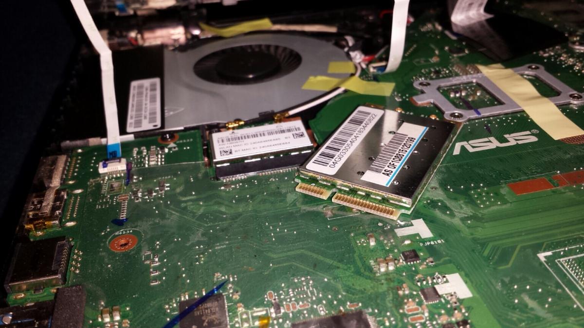

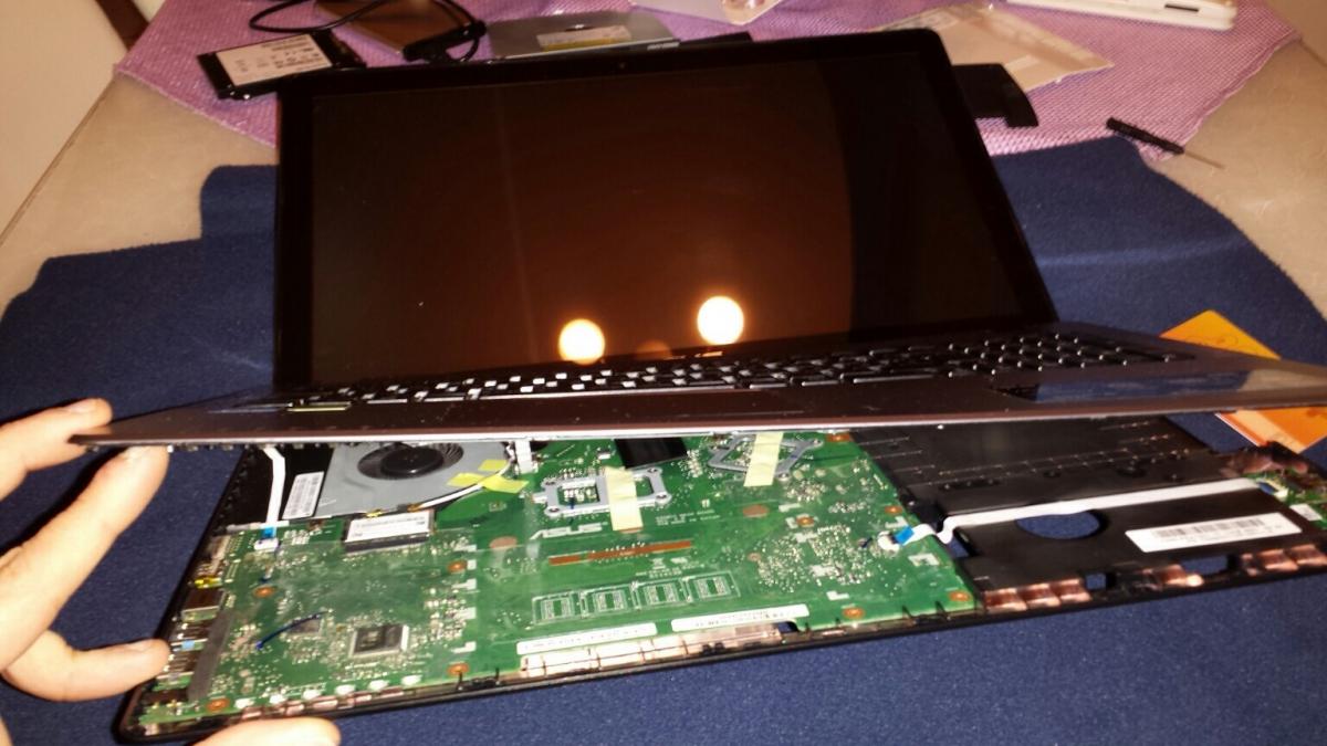

AndyB82 Posted March 29, 2014 Share Posted March 29, 2014 Adesso sono fuori, appena ho un secondo vi preparo una lista degli step che ho seguito con i relativi settaggi del bios, seppur identici a quelli postati da alfiero ti funziona bene quindi l auto switch della scheda audio, se inserisci le cuffie senti direttamente l'audio li? Comunque l alloggiamento della scheda e sotto la tastiera ps booto senza flagStavo sostituendo la wifi... Ma mi son accorto che quella del mio vecchio netboook é troppo grande per l'alloggio! Raga concentriamoci sulla HD4000 dai! Link to comment https://www.insanelymac.com/forum/topic/296808-mavericks-1092-su-asus-f550c/page/8/#findComment-2008510 Share on other sites More sharing options...

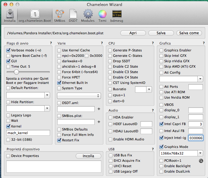

robzzz588 Posted March 31, 2014 Share Posted March 31, 2014 da quello che ho capito io prima di lavorare su ig-platform ecc, dopo aver installato i kext, andrebbe aggiunta una stringa del genere in config.plist : <key>device-properties</key> <string>7f0000000100000001000000730000000200000002010c00d041030a000000000101060000027fff04002c0000004100410050004c002c00690067002d0070006c006100740066006f0072006d002d006900640000000800000003006601140000006800640061002d0067006600780000000d0000006f6e626f6172642d31</string> solo che non ho idea di dove avete idee ragazzi? Link to comment https://www.insanelymac.com/forum/topic/296808-mavericks-1092-su-asus-f550c/page/8/#findComment-2008944 Share on other sites More sharing options...

AndyB82 Posted March 31, 2014 Share Posted March 31, 2014 da quello che ho capito io prima di lavorare su ig-platform ecc, dopo aver installato i kext, andrebbe aggiunta una stringa del genere in config.plist : <key>device-properties</key> <string>7f0000000100000001000000730000000200000002010c00d041030a000000000101060000027fff04002c0000004100410050004c002c00690067002d0070006c006100740066006f0072006d002d006900640000000800000003006601140000006800640061002d0067006600780000000d0000006f6e626f6172642d31</string> solo che non ho idea di dove avete idee ragazzi? lo metti nel file org.chameleon.boot.plist Link to comment https://www.insanelymac.com/forum/topic/296808-mavericks-1092-su-asus-f550c/page/8/#findComment-2008951 Share on other sites More sharing options...
robzzz588 Posted March 31, 2014 Share Posted March 31, 2014 Perfetto in graphics li volevo arrivare, grazie Link to comment https://www.insanelymac.com/forum/topic/296808-mavericks-1092-su-asus-f550c/page/8/#findComment-2008955 Share on other sites More sharing options...
robzzz588 Posted March 31, 2014 Share Posted March 31, 2014 http://sixflow.net/osx86/QuickGuide/51442 Scorri questo link ad un certo punto vedrai come si inserisce Grande! Mi serviva un file completo per prendere spunto, appena torno con PlistEditor vediamo cosa faccio saltare fuori Link to comment https://www.insanelymac.com/forum/topic/296808-mavericks-1092-su-asus-f550c/page/8/#findComment-2008964 Share on other sites More sharing options...

robzzz588 Posted April 2, 2014 Share Posted April 2, 2014 Ragazzi novità? Rettifico!!! Ci siamo quasi! Allora la stringa che avevo postato va inserita in InjectEDID su cover!!! dopodichè boot normalmente solo con ig-platform-id=01660003 e IntelCapriFB=4! La scheda viene riconosciuta a 1024 ma ho dei leggeri sfarfallii. Credo che bisogna lavorare a questo punto solo su questi due valori, i kext sono quelli per 10.9 di osx86 (installate solo FBCapri mi raccomando!!!) :) :) Link to comment https://www.insanelymac.com/forum/topic/296808-mavericks-1092-su-asus-f550c/page/8/#findComment-2009320 Share on other sites More sharing options...
