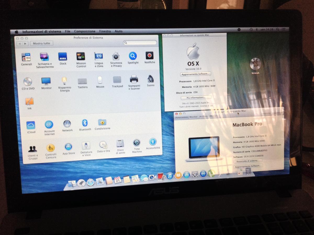

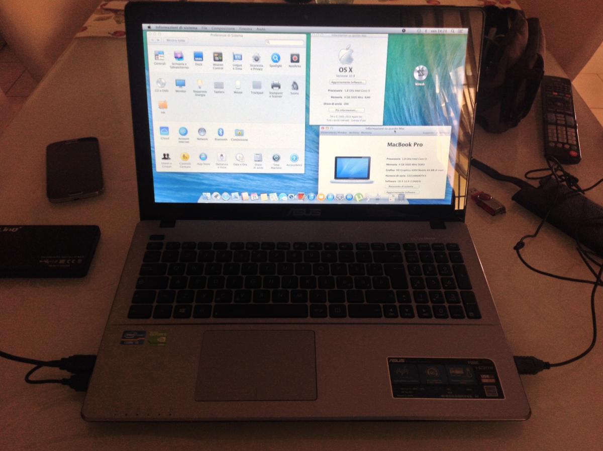

AndyB82 Posted March 21, 2014 Share Posted March 21, 2014 Eureka! Sono appena arrivato a casa, ho collegato l'hard disk esterno al notebook ed é partito OSX con risoluzione piena 1366x768. Ora manca il wifi e l'audio. Cerco subito i kext e vi faccio sapere.... 1 Link to comment https://www.insanelymac.com/forum/topic/296808-mavericks-1092-su-asus-f550c/page/4/#findComment-2006237 Share on other sites More sharing options...
alfieroalfieri Posted March 21, 2014 Author Share Posted March 21, 2014 Il pc è identico al mio!! io non ho la porta usb a destra! A me la scheda grafica la trova da 4Mb... Come hai fatto?????? Puoi fare uno screenshot a Resoconto di sistema/Grafica? Link to comment https://www.insanelymac.com/forum/topic/296808-mavericks-1092-su-asus-f550c/page/4/#findComment-2006240 Share on other sites More sharing options...
AndyB82 Posted March 21, 2014 Share Posted March 21, 2014 Il pc è identico al mio!! io non ho la porta usb a destra! A me la scheda grafica la trova da 4Mb... Come hai fatto?????? Puoi fare uno screenshot a Resoconto di sistema/Grafica? Ho installato con Niresh ma senza nessun driver video (secondo me qui ho sbagliato perchè dovevo includere almeno gli intel per l'accelerazione hardware) Poi ho portato con me l'hdd e ho concluso l'installazione (la seconda parte, quella dove scrivi il nome utente etc etc,... per intenderci) sul pc a lavoro. Sono ritornato a casa e ho collegato il drive tramite usb 3.0 Son arrivato al desktop ma senza Audio, Wifi e accelerazione scheda video, ma solo con la piena risoluzione. Tra le altre cose avevo eliminato applesmartbattery che mi causava un panic. Ora che so che il S.O. può girare sul Notebook farò varie installazioni fino a quando non troverò quella giusta. Stasera provo a fare un DSDT da Windows 8.1 sperando che accoppiandolo con i kext giusti sia tutto più stabile. Ah dimenticavo.... il tool niresh per le HD4000 e HD5000 non funzionano! Link to comment https://www.insanelymac.com/forum/topic/296808-mavericks-1092-su-asus-f550c/page/4/#findComment-2006270 Share on other sites More sharing options...

carbo178 Posted March 21, 2014 Share Posted March 21, 2014 Ok, finchè si tratta di MyHack nessuna obiezione, ma nel caso di Voldemort non lo possiamo accettare, leggete il regolamento ed eliminate l'ultima foto, grazie Link to comment https://www.insanelymac.com/forum/topic/296808-mavericks-1092-su-asus-f550c/page/4/#findComment-2006334 Share on other sites More sharing options...
alfieroalfieri Posted March 21, 2014 Author Share Posted March 21, 2014 Scusa Carbo, appena legge sicuramente la toglierà... Tu hai qualche consiglio da darci? Istallando tutti i boot sul solito HD non creerà qualche conflitto? O per lo meno non partirà sempre il solito? Link to comment https://www.insanelymac.com/forum/topic/296808-mavericks-1092-su-asus-f550c/page/4/#findComment-2006347 Share on other sites More sharing options...
carbo178 Posted March 21, 2014 Share Posted March 21, 2014 Non saprei cosa consigliarvi, sembra che Andy abbia trovato la chiave per far funzionare OS X sul Notebook, ora sarebbe il caso di provare a far funzionare tutto a dovere e potrebbe aiutare anche te nell'installazione Link to comment https://www.insanelymac.com/forum/topic/296808-mavericks-1092-su-asus-f550c/page/4/#findComment-2006351 Share on other sites More sharing options...

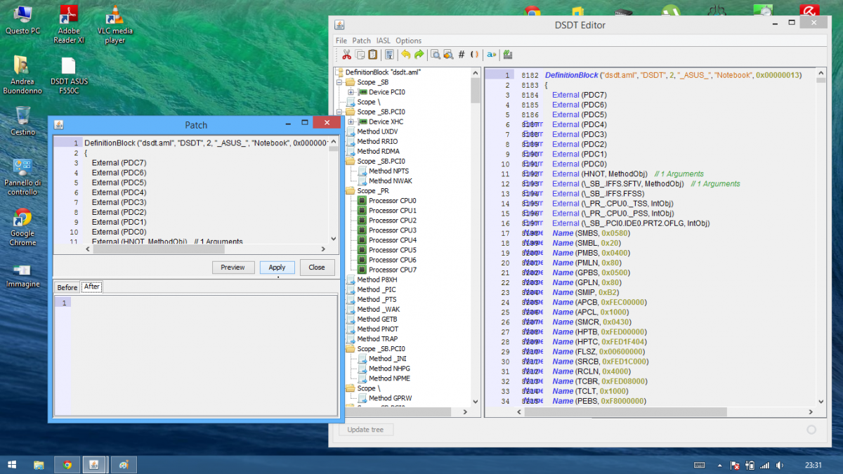

AndyB82 Posted March 21, 2014 Share Posted March 21, 2014 Asp provo a farti capire come fare il DSDT.... Ho provato a leggere... HO BISOGNO DI UN ESPERTO!! qualcuno è capace? Di cosa avete bisogno? http://www.insanelymac.com/forum/topic/287011-how-to-extract-and-compile-dsdtaml-with-dsdt-editor/ Link to comment https://www.insanelymac.com/forum/topic/296808-mavericks-1092-su-asus-f550c/page/4/#findComment-2006392 Share on other sites More sharing options...

AndyB82 Posted March 21, 2014 Share Posted March 21, 2014 Ma te non eri riuscito a farlo partire?? Ecco come fare il DSDT da inserire nella cartella EXTRA DSDTEditor-Linux-Mac-Win All'interno del rar troverai il programmino e anche i due dsdt che ho appena creato sul mio. Uno è standard, l'altro lo evinci dal nome che è patchato! DSDTEditor-Linux-Mac-Win.rar 1 Link to comment https://www.insanelymac.com/forum/topic/296808-mavericks-1092-su-asus-f550c/page/4/#findComment-2006401 Share on other sites More sharing options...

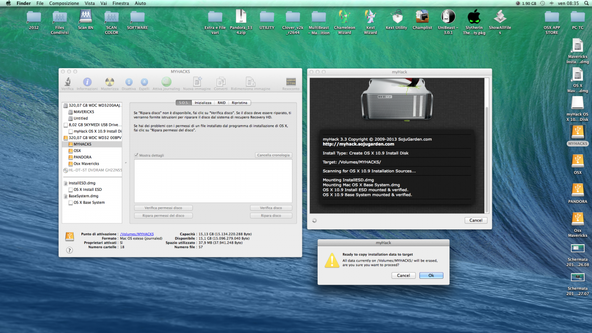

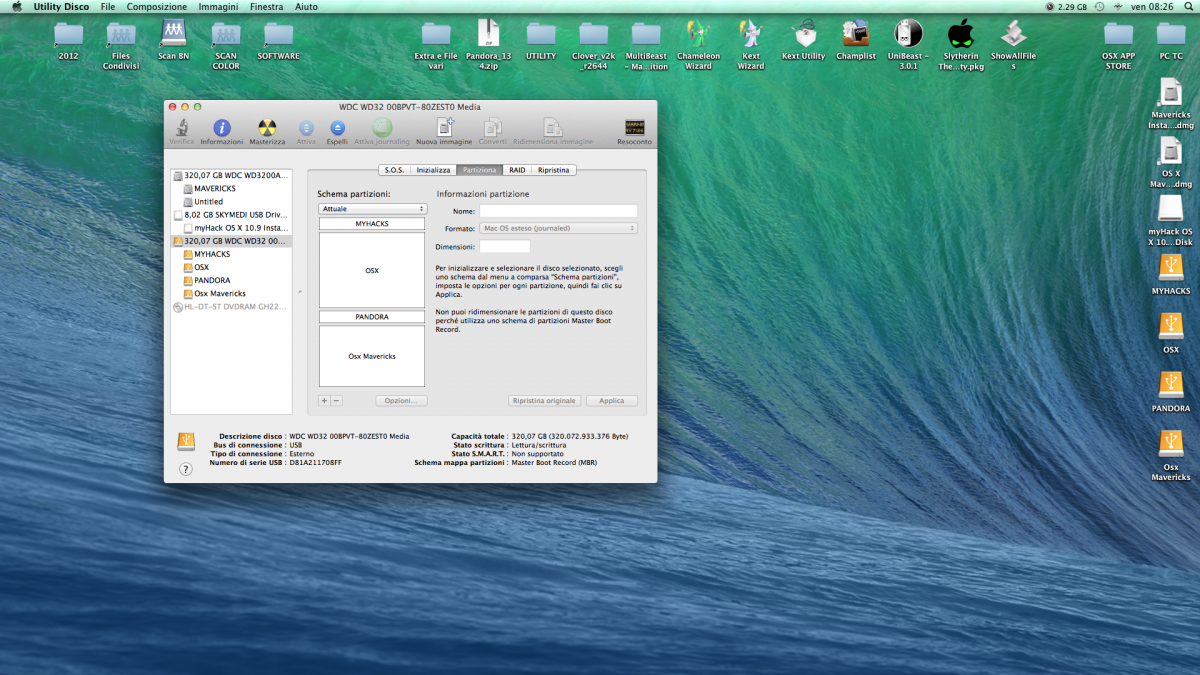

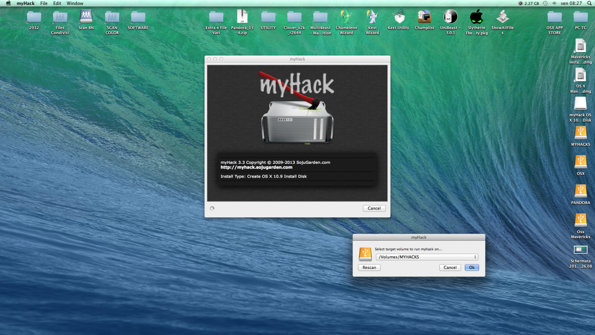

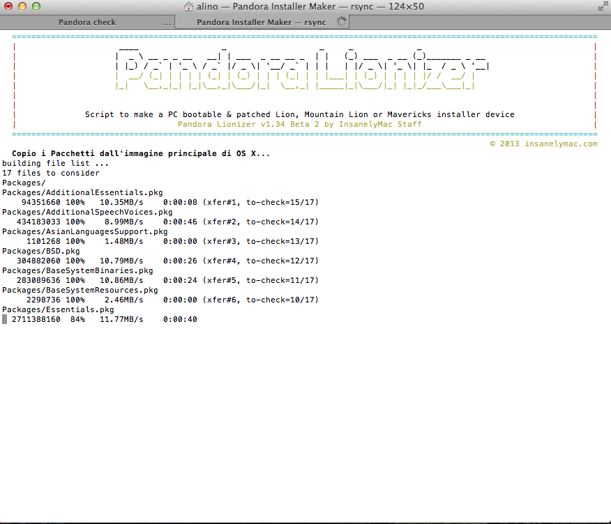

alfieroalfieri Posted March 22, 2014 Author Share Posted March 22, 2014 Intanto ti posto la preparazione dell'HD esterno fatta con il mio iMac 1Formatto in GUID e partizione in HSF+ 2Apro Pandora e in preferenze setto come fa foto 3Avvio pandora e seguo le procedure come da foto (3 , n , trascino app scaricata da App Store, trascino partizione chiamata pandora, quando mi chiede se continuare anche senza patch MBR clicci su continua e attendo la fine) Domani reinstallo e ti posto anche quello che seleziono in "personalizza" prima di partire con l'installazione! Questa è una foto di quando sta creando la partizione... la procedura durerà massimo 10 minuti! Preparazione.zip Link to comment https://www.insanelymac.com/forum/topic/296808-mavericks-1092-su-asus-f550c/page/4/#findComment-2006442 Share on other sites More sharing options...
