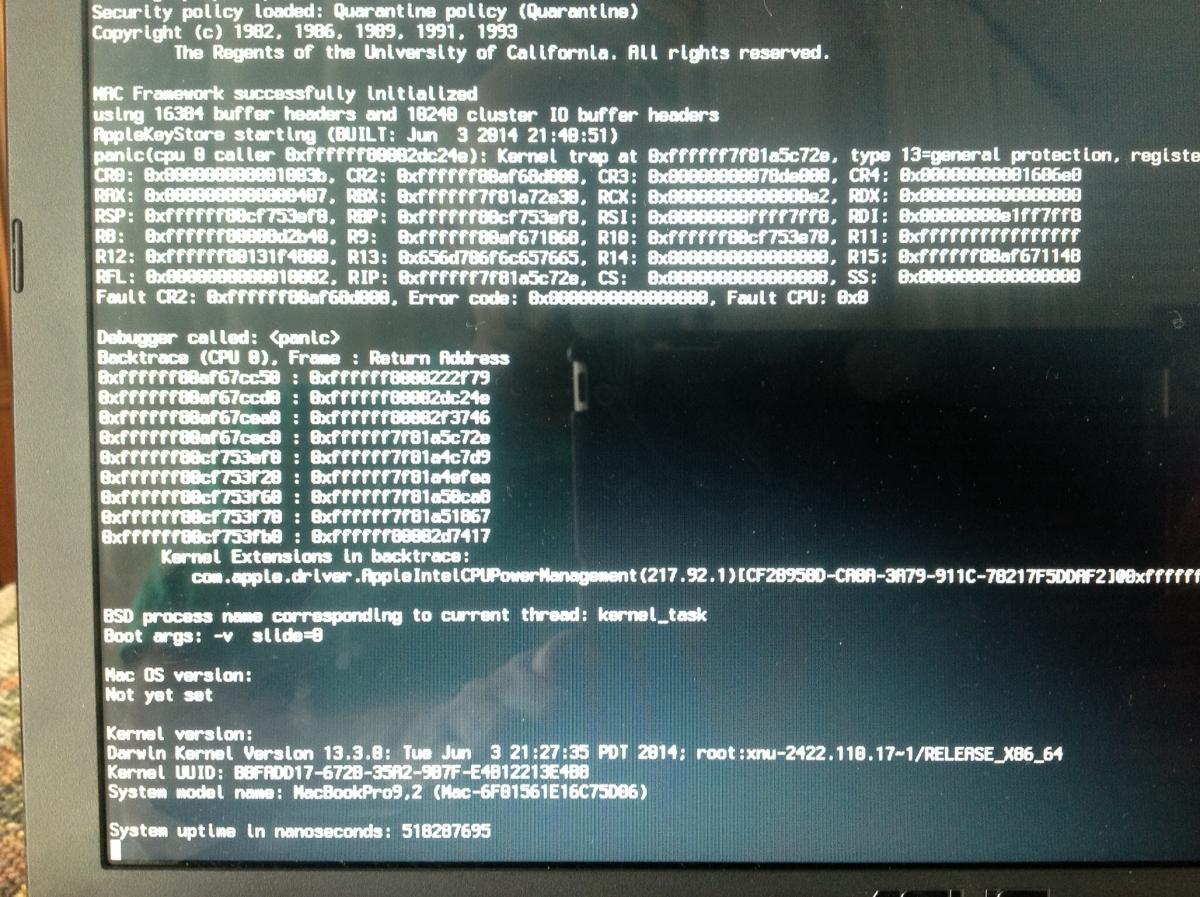

micron792 Posted August 29, 2014 Share Posted August 29, 2014 Come da consiglio in queste pagine sto cercando di creare il boot Efi con clover su di una pennetta Usb in modo che se fa bootare il mavericks che ho installato nell"hd interno dell'Asus copio poi il contenuto Efi della pennetta nella partizione Efi dell'Hd per avere tutto internamente e liberarmi dal boot usb. Ho installato con Clover l'Efi sulla pennetta senza mettere nessun kext e dsdt poi da modalità legacy del bios ho fatto il boot e ho lanciato il mavericks in verbose. Ma si blocca subito all'inizio quindi ho messo il config.plist indicatomi da Carbo di pagina 39 ho fatto il boot sempre in verbose mode e mi si blocca come da schermata. Non vorrei sbagliarmi ma mi pare un blocco AppleIntelCPUPowerManagement e la versione errata di Macboock. Preciso nuovamente che il mio e' un Asus F552c che equipaggia processore I3 1800mhz 6gb memoria 1600mhz scheda madre intel Ivy bridge e che col boot su pennetta creato con il classico bootloader non Efi va benissimo. Qualcuno sa come posso risolvere? Grazie Link to comment https://www.insanelymac.com/forum/topic/296808-mavericks-1092-su-asus-f550c/page/54/#findComment-2056438 Share on other sites More sharing options...
carbo178 Posted August 29, 2014 Share Posted August 29, 2014 Avvia da pennetta, installa NullCPUPowerManagement.kext in S/L/E e riavvia con Clover Link to comment https://www.insanelymac.com/forum/topic/296808-mavericks-1092-su-asus-f550c/page/54/#findComment-2056456 Share on other sites More sharing options...

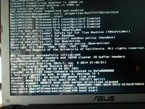

micron792 Posted August 29, 2014 Share Posted August 29, 2014 Fatto ho installato il Kext ora mi si blocca in questa schermata da immagine: Link to comment https://www.insanelymac.com/forum/topic/296808-mavericks-1092-su-asus-f550c/page/54/#findComment-2056478 Share on other sites More sharing options...
carbo178 Posted August 29, 2014 Share Posted August 29, 2014 Installa anche FakeSMC, se ancora hai la stessa schermata scrivi npci=0x2000 nelle opzioni alla voce boot-args Link to comment https://www.insanelymac.com/forum/topic/296808-mavericks-1092-su-asus-f550c/page/54/#findComment-2056482 Share on other sites More sharing options...

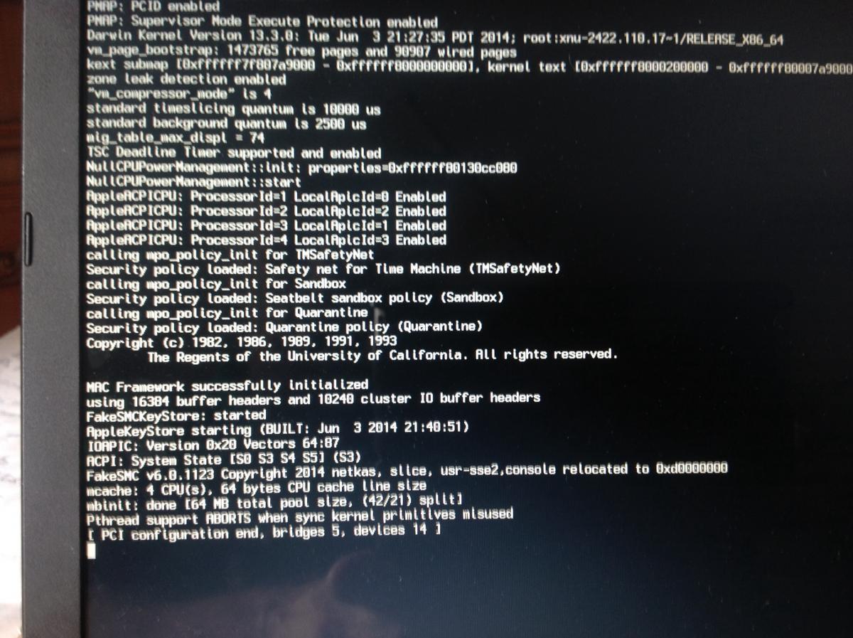

micron792 Posted August 29, 2014 Share Posted August 29, 2014 Installato FakeSmc fatto il boot con prima con -V e poi con l'istruzione che mi hai indicato ma ora va un pochino avanti e si blocca qua come allegato: Link to comment https://www.insanelymac.com/forum/topic/296808-mavericks-1092-su-asus-f550c/page/54/#findComment-2056490 Share on other sites More sharing options...
carbo178 Posted August 29, 2014 Share Posted August 29, 2014 Prova ad avviare in modalità UEFI Link to comment https://www.insanelymac.com/forum/topic/296808-mavericks-1092-su-asus-f550c/page/54/#findComment-2056498 Share on other sites More sharing options...

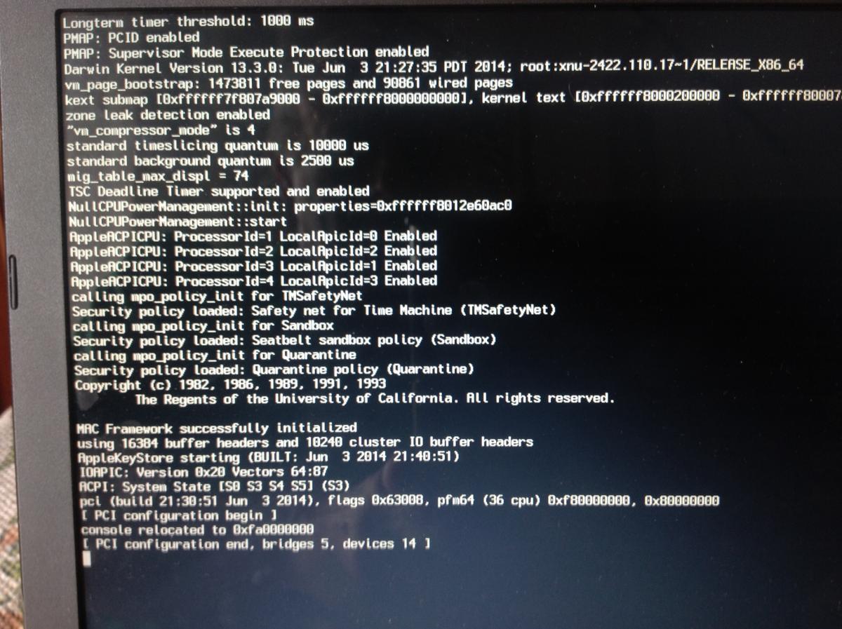

micron792 Posted August 29, 2014 Share Posted August 29, 2014 In Uefi boot si blocca qua': Si, ma disabilita il secure boot Si disabilitato Link to comment https://www.insanelymac.com/forum/topic/296808-mavericks-1092-su-asus-f550c/page/54/#findComment-2056508 Share on other sites More sharing options...
carbo178 Posted August 29, 2014 Share Posted August 29, 2014 Copia pari pari la EFI della chiavetta sull'hard disk Link to comment https://www.insanelymac.com/forum/topic/296808-mavericks-1092-su-asus-f550c/page/54/#findComment-2056523 Share on other sites More sharing options...

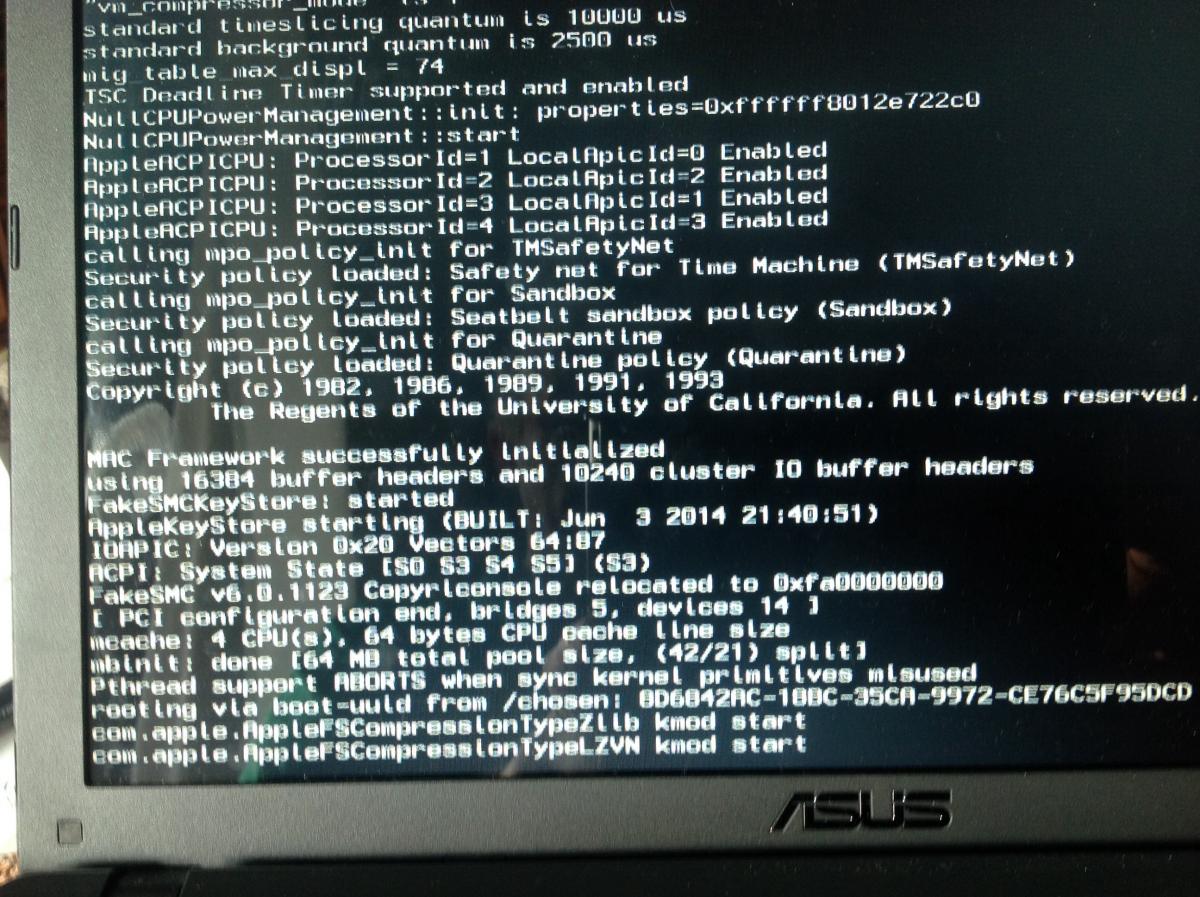

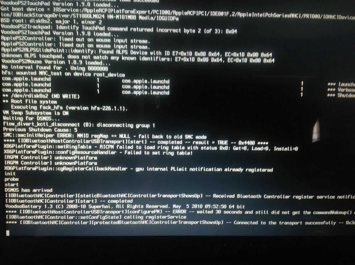

micron792 Posted August 30, 2014 Share Posted August 30, 2014 Ecco qua' Carbo stamane ho installato Clover nell'Hd interno e ci ho sostituito la cartella EFI della chiavetta di ieri e con il boot EFi ho ottenuto un blocco come da immagine però penso che la soluzione sia vicina perché il boot e' andato molto avanti rispetto ad ieri Carbo la soluzione e' ad un passo con boot -x -V arrivo al Desktop di Mavericks attendo con ansia la risoluzione dell'errore di sotto Link to comment https://www.insanelymac.com/forum/topic/296808-mavericks-1092-su-asus-f550c/page/54/#findComment-2056652 Share on other sites More sharing options...
carbo178 Posted August 30, 2014 Share Posted August 30, 2014 Passami il config.plist Link to comment https://www.insanelymac.com/forum/topic/296808-mavericks-1092-su-asus-f550c/page/54/#findComment-2056653 Share on other sites More sharing options...

micron792 Posted August 30, 2014 Share Posted August 30, 2014 Carbo ora va ho cancellato tutti i Kext NVIDIA ho messo il Dsdt che mi avevi aggiustato e i kest in Efi ho il Desktop con Grafica ok, Ti passo lo stesso il config.plist aspetta 2 minuti Ci siamo!!!! Ecco il Config.plist è lostesso identico che mio segnalasti a pag. 39. Comunque grazie a te il Boot va bene, sé una settimana che mi ci picchiavo!!! Ascolta ora mi manca capire come riabilitare il suono dopo lo Sleep, se c'è la soluzione, e capire come mai non riesco a trascinare le cose con il Trackpad. Ma con calma è già una vittoria aver risolto il Boot. Grazie veramente Se riesci passa tutta la EFI Si ok aspetta che copio la cartella e te la passo Aspetta Carbo ho un problemino quando inserisco la penna usb si blocca il sistema non vorrei che siano i Kext inseriti nella efi perché li avevo già installati nel sistema config.plist.zip Link to comment https://www.insanelymac.com/forum/topic/296808-mavericks-1092-su-asus-f550c/page/54/#findComment-2056660 Share on other sites More sharing options...
carbo178 Posted August 30, 2014 Share Posted August 30, 2014 Dovresti provare questo dsdt, ho disabilitato la nvidia e non dovresti avere problemi in caso di aggiornamenti DSDT.aml.zip Link to comment https://www.insanelymac.com/forum/topic/296808-mavericks-1092-su-asus-f550c/page/54/#findComment-2056662 Share on other sites More sharing options...
micron792 Posted August 30, 2014 Share Posted August 30, 2014 Allora questa che allego è la EFI presa dalla pennetta che contiene in più la config.plist che ti ho mandato prima. Ora ho il problema che quando inserisco la pennetta Usb mi si blocca il sistema e non riesco a caricare nulla e nemmeno a collegare la WIFI per provare il nuovo DSDT EFI.zip Link to comment https://www.insanelymac.com/forum/topic/296808-mavericks-1092-su-asus-f550c/page/54/#findComment-2056663 Share on other sites More sharing options...
carbo178 Posted August 30, 2014 Share Posted August 30, 2014 Hai installato il kext per le USB3? Prova a connettere la chiavetta con la USB2 Link to comment https://www.insanelymac.com/forum/topic/296808-mavericks-1092-su-asus-f550c/page/54/#findComment-2056664 Share on other sites More sharing options...
