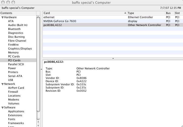

baffo Posted July 7, 2007 Share Posted July 7, 2007 grazie ancora una volta, siete veramente preparati su titto...una cosa ho installato quel file per la iwi3945 di cui avevo postato il link e non si è bloccato niente, l'ultima volta che avevo provato con un altro file ho dovuto reinstallare tutto , e andando a vedere nell'hardware è comparsa la scritta evidenziata....prima nn c'era, può significare qualcosa o non è niente di che? dovrei essere riuscito ad allegare l'immagine Link to comment Share on other sites More sharing options...
Thefrank0 Posted July 7, 2007 Share Posted July 7, 2007 Bloccare nn si è mai bloccatto nnt...solo è ke il driver ancora nn funge (se per questo a me nn funge nemmeno qllo linux (qllo da cui stanno effettuanfo il port n.d.r) su fedora, che mi permette solo di connettermi a reti aperte, e la mia è wep ). Si qlla nuova periferiche nel profiler indica (se nn sbaglio) che attraverso il driver, il sistema ha riconosciuto la skeda. Link to comment Share on other sites More sharing options...

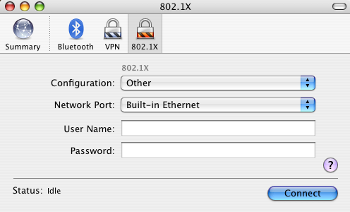

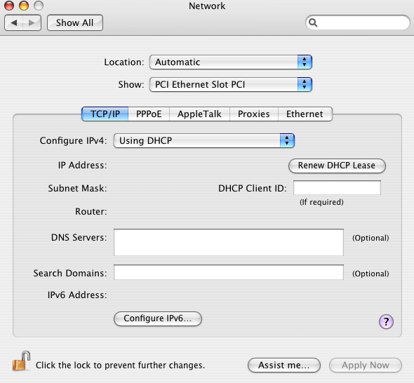

baffo Posted July 7, 2007 Share Posted July 7, 2007 allora, mi è comparso questo nuovo menu 802,1x tra le connessioni e questo PCI Ethernet Slot PCI in network, è normale o magari è successo qualcosa di inspiegabile?? e poi mi serviva un consiglio, una programma p2p, amule l'ho provato ma nn ho nessun server in lista? Link to comment Share on other sites More sharing options...
Thefrank0 Posted July 7, 2007 Share Posted July 7, 2007 Si, attraverso qllo dovresti poter connetterti alle reti wifi ( mistero, a me nn è successo) nn protette da wep & co. Link to comment Share on other sites More sharing options...
