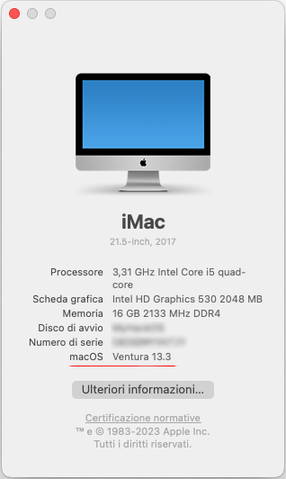

Ciao a tutti,
sono finalmente riuscito ad installare il nuovo macOS Ventura.

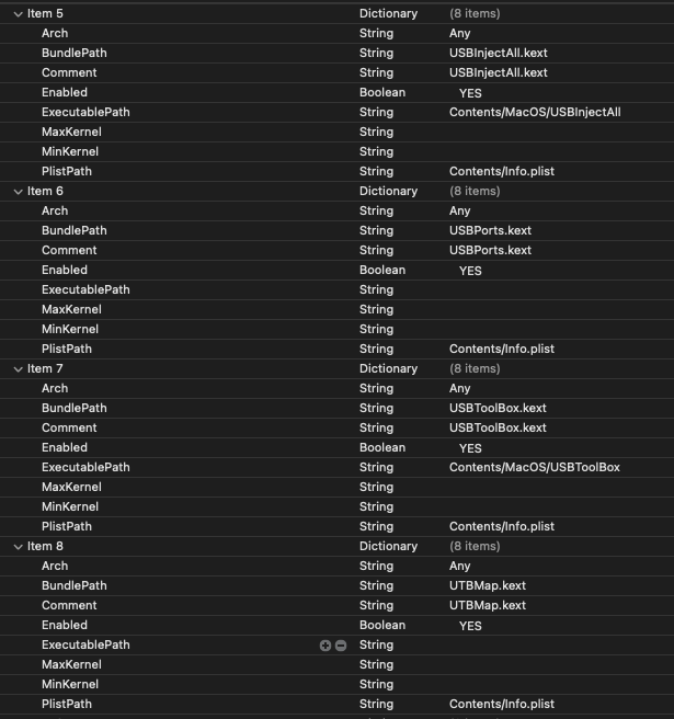

L'altro importante problema era il wifi e bluetooth che con la mia scheda BCM94352HMB bisognava cambiare qualcosa rispetto a Big Sur. Di seguito tutti i Kext necessari:
Ricordatevi di usare le versioni più recenti.

Ricordatevi di utilizzare GenSMBIOS per ottenere i dati generici da inserire in PlatformInfo. Nel mio caso ho considerati iMac18,1.
