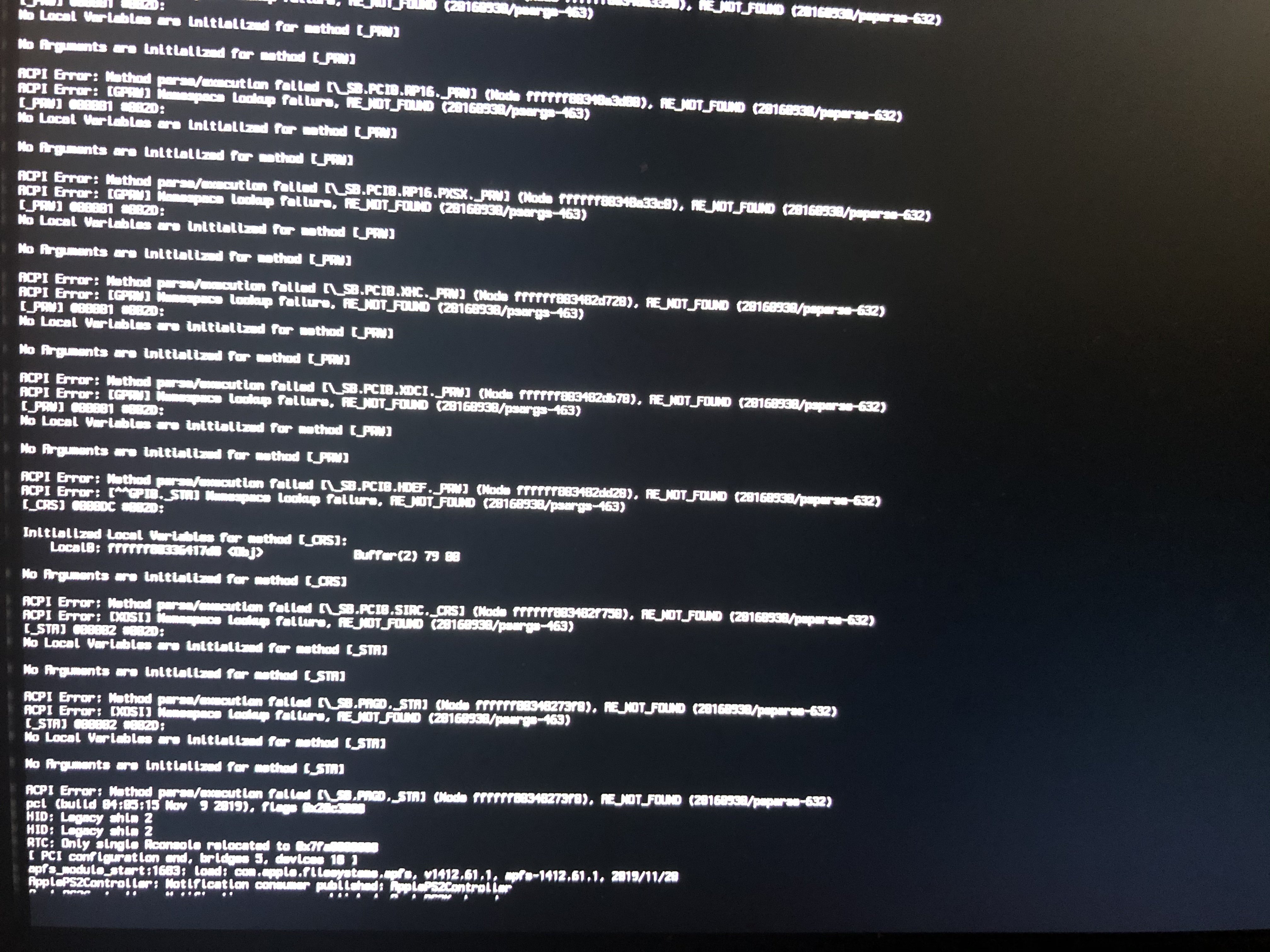

JamesMaloney Posted January 18, 2020 Author Share Posted January 18, 2020 1 hour ago, iCanaro said: EFI sperimentale, se hai voglia EFI 2.zip Con questa efi mi continuo a bloccare prima del solito, dopo una lunga serie di errori, sia se avvio l'installer, sia l'os installato Link to comment https://www.insanelymac.com/forum/topic/341282-problema-installazione-macos-catalina-10151-asus-n552vw-fi202t-4k/page/3/#findComment-2704869 Share on other sites More sharing options...

JamesMaloney Posted January 18, 2020 Author Share Posted January 18, 2020 24 minutes ago, iCanaro said: era un esperimento... prova solo config con ultima EFI config.plist.zip Solito stallo su "Waiting for DSMOS" Link to comment https://www.insanelymac.com/forum/topic/341282-problema-installazione-macos-catalina-10151-asus-n552vw-fi202t-4k/page/3/#findComment-2704876 Share on other sites More sharing options...

JamesMaloney Posted July 3, 2020 Author Share Posted July 3, 2020 Rispondo qui per dire che ho risolto e qual era la soluzione a tutti i miei problemi. Innanzitutto una efi perfettamente funzionante per Catalina su ASUS N552VW-FI202T è questa: https://github.com/xXConcasXx/asus-n552vw-catalina (si trova sotto Releases ovviamente). C'è da dire però che la EFI non basta, ma il successo o meno dell'installazione/successivo avvio dipende tutto dalla versione del BIOS: se è alla 300 va bene, qualunque altra inclusa l'ultima (la 304) non va. A questo punto, quindi, se si dovesse rendere necessario il downgrade del BIOS, bisogna scaricare la 300 da qui https://www.asus.com/it/Laptops/VivoBook-Pro-N552VW/HelpDesk_BIOS/ per poi flasharla utilizzando Windows, nello specifico attraverso l'utility ufficiale di ASUS, che è WinFlash. WinFlash ovviamente controlla se la versione che si cerca di installare è più vecchia di quella attuale, e blocca il processo, ma è sufficiente usare il prompt dei comandi, navigare nella cartella di installazione ed avviare il programma col flag "nodate" e il tutto si risolve, consentendo anche il flashing di un BIOS vecchio: cd "C:\Program Files (x86)\ASUS\WinFlash" WinFlash.exe /nodate Flashato il firmware del BIOS, sia l'installazione che gli avvii successivi di macOS andranno a buon fine. Grazie per l'aiuto che mi avete dato, ora posso annunciarlo ai quattro venti: PROBLEMA RISOLTO! Link to comment https://www.insanelymac.com/forum/topic/341282-problema-installazione-macos-catalina-10151-asus-n552vw-fi202t-4k/page/3/#findComment-2728435 Share on other sites More sharing options...
