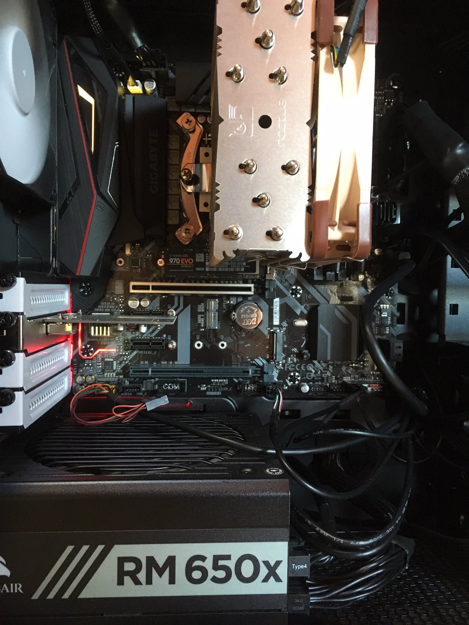

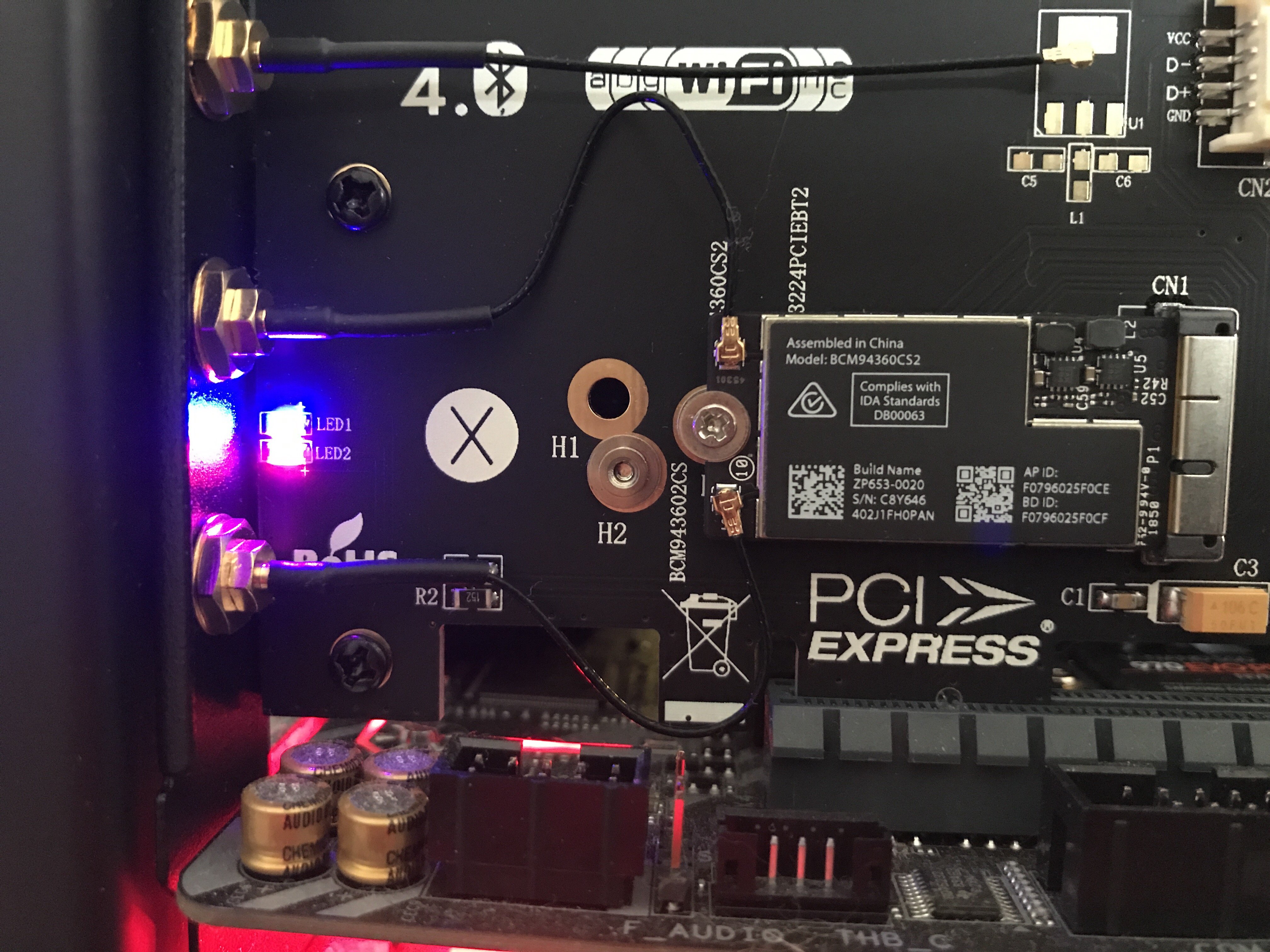

Baio77 Posted January 23, 2019 Share Posted January 23, 2019 (edited) Ho da poco assemblato questo PC e credo di aver raggiunto un ottimo risultato in termine di Hack ...... Mi sono avventurato , confidando sulla perfetta compatibilità nonostante questo Chipset non sia ancora utilizzato in Apple ...... Caratteristiche HW : SK Madre GA-Z390 M Gaming Bios F9e https://www.gigabyte.com/Motherboard/Z390-M-GAMING-rev-10#kf CPU I7 8700 + Integrata UHD630 https://ark.intel.com/it/products/126686/Intel-Core-i7-8700-Processor-12M-Cache-up-to-4-60-GHz- RAM 32GB 3200 Mhz Corsair https://www.corsair.com/it/it/Memory-Size/vengeance-lpx-black/p/CMK16GX4M2B3200C16 SSD 970 Pro NVMe M2 https://www.samsung.com/it/memory-storage/970-pro-nvme-m-2-ssd/MZ-V7P512BW/ SSD 970 EVO Plus NVME FW agg. https://www.samsung.com/it/memory-storage/970-evoplus-nvme-m2-ssd/MZ-V7S250BW/ RX 590 Nitro OC http://sapphirenitro.sapphiretech.com/en/590-8.html WI-FI Nativo BCM94360CS2 + BT Superati i problemi iniziali x farlo avviare, ( montava Bios F2 con problemi di compatibilità con le Ram , risolti aggiornando il Bios alla versione più recente ) ho iniziato la configurazione ...... In ordine ho eseguito con l'aiuto del Team MacOS86.it : Mappatura Porte USB,adesso funzionano TUTTE comprese Type C (aggiornata 16 Febbraio 2019) Creazione di SSDT x adattare la struttura ACPI allo standard Apple Mappatura del segnale video della Integrata UHD630 x avere video su connettore HDMI .... In origine il segnale video usciva SOLO da connettore DVI ( aggiornata patch WEG x uso con 10.14.3) In tutte queste prove ho sempre dovuto scontrarmi con i vari errori in avvio dati dalla NVRam NON nativa in questo Chipset ........... Problema RISOLTO in maniera PARZIALE con l'uso esclusivo di questi 2 DriverUEFI EmuVariableUefi e OsxAptioFix2Drv-free2000.efi risolti in maniera DEFINITIVA con l'aggiunta della Bootarg in configplist , aggiungo che x avere una NVRam funzionante con l'uso di EMUVariabile serve di installare tramite Clover gli RCScript sul volume di Destinazione Potete immaginare che il PC è davvero prestante e sono pienamente soddisfatto di questo Hack .... Ringrazio @gengik84 @foskvs @Jolly x il supporto , sempre disponibili e pronti a dimostrare che hanno pazienza da vendere e una passione INFINITA , un GRAZIE speciale a @iCanaro che davvero mi sta insegnando tanti trucchetti di ogni genere in campo informatico e NON solo ..... GRAZIE davvero tanto .......... EDIT 4\7\2020 Aggiornato Bios V. F9k Beta https://www.tweaktownforum.com/forum/tech-support-from-vendors/gigabyte/28656-gigabyte-latest-beta-bios Aggiornata cartella contenente file essenziali della Clover , Kext aggiornate Z390 M GAMING-CF.zip Allego dati x puro riferimento contenente SSDT mappatura porte USB SOLO x Mobo UGUALI a quella indicati , in caso diverso da eliminare Testare Big Sur https://www.youtube.com/watch?v=bqlqnuYnbbE&t=106s Clover Bootloader 5119 che avvia Big Sur Clover 5119 Big Sur.zip Edited July 4, 2020 by Baio77 1 3 Link to comment https://www.insanelymac.com/forum/topic/337347-ga-z390-m-gaming-i7-8700-ssd-970pro-970-evo-plus-m2-rx590-8gb/ Share on other sites More sharing options...

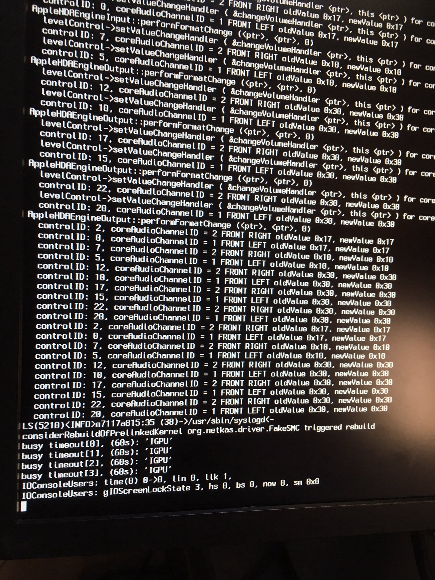

MrHackinBrown Posted February 8, 2019 Share Posted February 8, 2019 (edited) Thanks for your answer, I've try the Archivio.zip files, but got no screen... (I'm connected with HDMI) I put back the Clover.zip and make a IOReg. Hope you can help me solve the problem. it's seems to freeze only on booting and for a minute, after everything seems stable... MRbrOwN’s Mac mini.ioreg Edited February 8, 2019 by MrHackinBrown Link to comment https://www.insanelymac.com/forum/topic/337347-ga-z390-m-gaming-i7-8700-ssd-970pro-970-evo-plus-m2-rx590-8gb/#findComment-2663269 Share on other sites More sharing options...

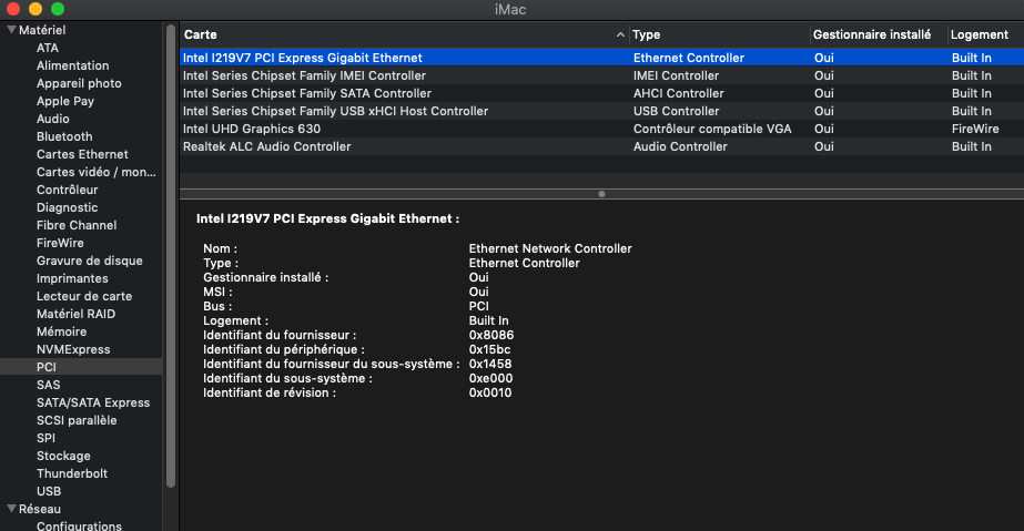

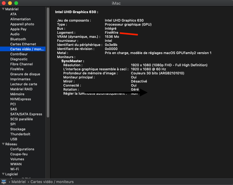

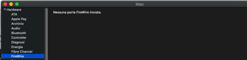

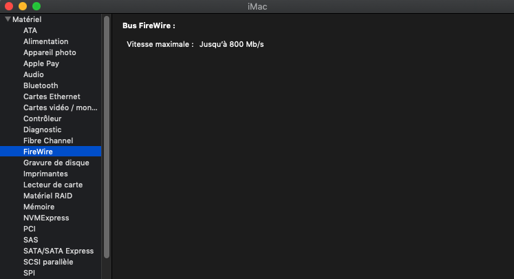

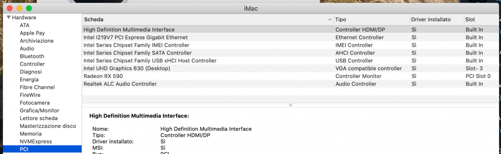

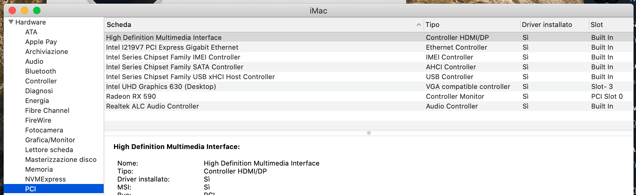

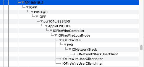

MrHackinBrown Posted February 17, 2019 Share Posted February 17, 2019 Ok, this clover is booting! All of the USB 3.0 now works but the 2 USB (2.0) on the front of my fractal define case don't work anymore... The iGPU works well but seems detected on the Firewire Port (I have a Firewire PCIe card from Syba installed and it's working well). iMac.ioreg Link to comment https://www.insanelymac.com/forum/topic/337347-ga-z390-m-gaming-i7-8700-ssd-970pro-970-evo-plus-m2-rx590-8gb/#findComment-2664330 Share on other sites More sharing options...
Baio77 Posted February 17, 2019 Author Share Posted February 17, 2019 (edited) I mentioned Gengik84, the GURU of Hackintosh made ITA ..... If all goes well, keep my clover, in case he will check everything This is your Ioreg this is my configuration @gengik84 se puoi verificare Ioreg dell'utente , nel post precedente GRAZIE Edited February 17, 2019 by Baio77 Link to comment https://www.insanelymac.com/forum/topic/337347-ga-z390-m-gaming-i7-8700-ssd-970pro-970-evo-plus-m2-rx590-8gb/#findComment-2664331 Share on other sites More sharing options...
MrHackinBrown Posted February 17, 2019 Share Posted February 17, 2019 Perhaps I have to change the Port of my Firewire card? Or will it mess up everything? Link to comment https://www.insanelymac.com/forum/topic/337347-ga-z390-m-gaming-i7-8700-ssd-970pro-970-evo-plus-m2-rx590-8gb/#findComment-2664334 Share on other sites More sharing options...
gengik84 Posted February 17, 2019 Share Posted February 17, 2019 @MrHackinBrown Ciao... nelle preferenze di sistema --> PCI è solo estetica Non indica un buon funzionamento Il sistema può essere configurato a modo senza avere nulla visualizzato in PCI... Nessun vero MAC ha quella visualizzazione ...quindi non preoccuparti Poi, se ti fa piacere, può essere aggiunta l' estetica per la firewire in PCI 1 Link to comment https://www.insanelymac.com/forum/topic/337347-ga-z390-m-gaming-i7-8700-ssd-970pro-970-evo-plus-m2-rx590-8gb/#findComment-2664362 Share on other sites More sharing options...

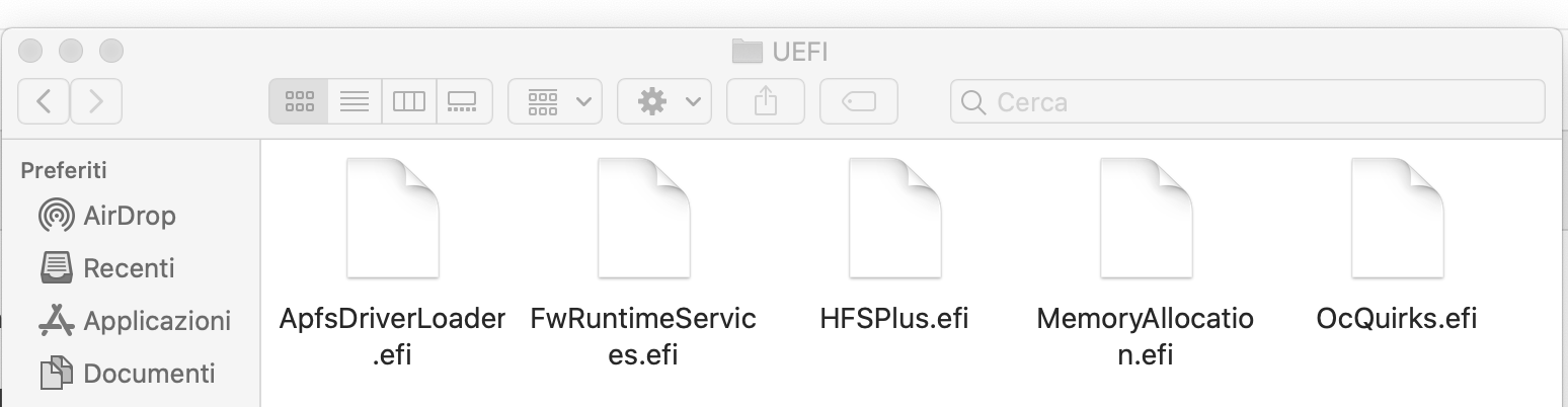

Baio77 Posted January 17, 2020 Author Share Posted January 17, 2020 (edited) Buon di a TUTTI vorrei aggiungere 2 righe a riguardo la NVRAM di questa MOBO e forse di tutte le serie 300 problematiche ................... Io ho sempre pensato di avere NVRAM nativa dopo aver messo BIOS FIX + driver UEFI x NVRAM nativa (AptioMemoryFix.efi oppure FwRuntimeServices.efi + OcQuirks.efi in EFI\Clover\Driver\UEFI) , facendo il TEST Nvram mi dava esito POITIVO ma alla fine se andavo in Bios e abilitavo la Integrata il mio Hack mi lasciava fermo al preverbose con errore tipico di NVRAM problematica ..... In oltre quando il mio Hack avviava con integrata dovevo impostare DVMT 64M xche con nessun altro valore riuscivo ad arrivare a Desktop insomma la NVRAM era problematica e basta ............... Aggiungo che su Catalina NON sono mai riuscito ad ottenere 2 GPU attive RX590 + UHD630 .......... Ma da oggi sono cambiate le cose a testimonianza che il mondo Hack è in continua evoluzione .............. Da pochi giorni ho provato ad aggiungere fra i miei driver UEFI in Clover bootloader MemoryAllocation.efi e il mio Hack si è trasformato ................... Da questa evoluzione entro in bios attivo 2 GPU RX590 + UHD630 imposto DVMT su 128 salvo il bios e BOOM arrivo al Desktop ............. Hack ottimizzato a manetta ....... Allego Ioreg anche Ho testato anche su Mobo Z390 MSI e sembra avere effetto positivo quindi consiglio l'uso del driver citato su ogni Modo serie 300 problematica ............ Grazie a tutti ........... Z390 NVRAM NATIVA RX590 + UHD630 .zip Edited January 17, 2020 by Baio77 1 Link to comment https://www.insanelymac.com/forum/topic/337347-ga-z390-m-gaming-i7-8700-ssd-970pro-970-evo-plus-m2-rx590-8gb/#findComment-2704664 Share on other sites More sharing options...
Baio77 Posted January 18, 2020 Author Share Posted January 18, 2020 (edited) @gengik84 MemoryAllocation.efi.zip usato in default in eri potrebbe generare problematiche???Cosa fa questo driver di preciso?? Grazie Edited January 18, 2020 by Baio77 Link to comment https://www.insanelymac.com/forum/topic/337347-ga-z390-m-gaming-i7-8700-ssd-970pro-970-evo-plus-m2-rx590-8gb/#findComment-2704836 Share on other sites More sharing options...
gengik84 Posted January 19, 2020 Share Posted January 19, 2020 @Baio77 Sinceramente non penso, oltretutto ci sono come dire driver peggiori come free2000 etc..come anche tante "chiacchere" (fuffa)... Quindi non mi sembra male la tua configurazione.. questo basato su ioreg che hai messo. Link to comment https://www.insanelymac.com/forum/topic/337347-ga-z390-m-gaming-i7-8700-ssd-970pro-970-evo-plus-m2-rx590-8gb/#findComment-2704906 Share on other sites More sharing options...

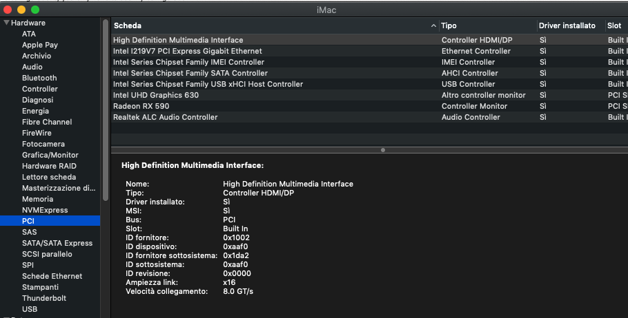

Baio77 Posted January 19, 2020 Author Share Posted January 19, 2020 On 1/17/2020 at 12:15 PM, Baio77 said: Z390 NVRAM NATIVA RX590 + UHD630 .zip Questa la configurazione uso , l'aggiunta del driver lo ha perfezionato sotto il profilo 2 GPU e DVMT per 4K , per il resto l'hack va bene come sempre è andato Grazie per le risposte Link to comment https://www.insanelymac.com/forum/topic/337347-ga-z390-m-gaming-i7-8700-ssd-970pro-970-evo-plus-m2-rx590-8gb/#findComment-2704908 Share on other sites More sharing options...
