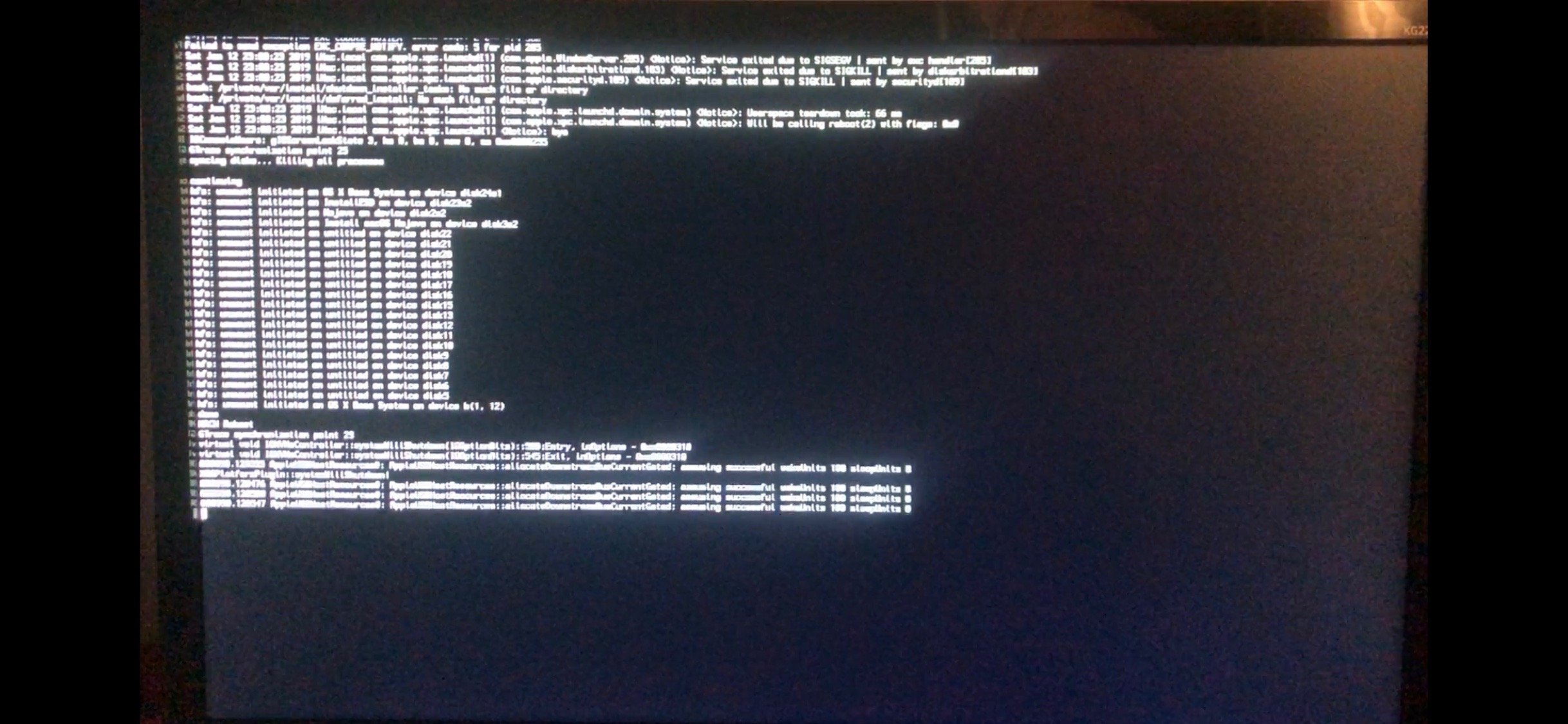

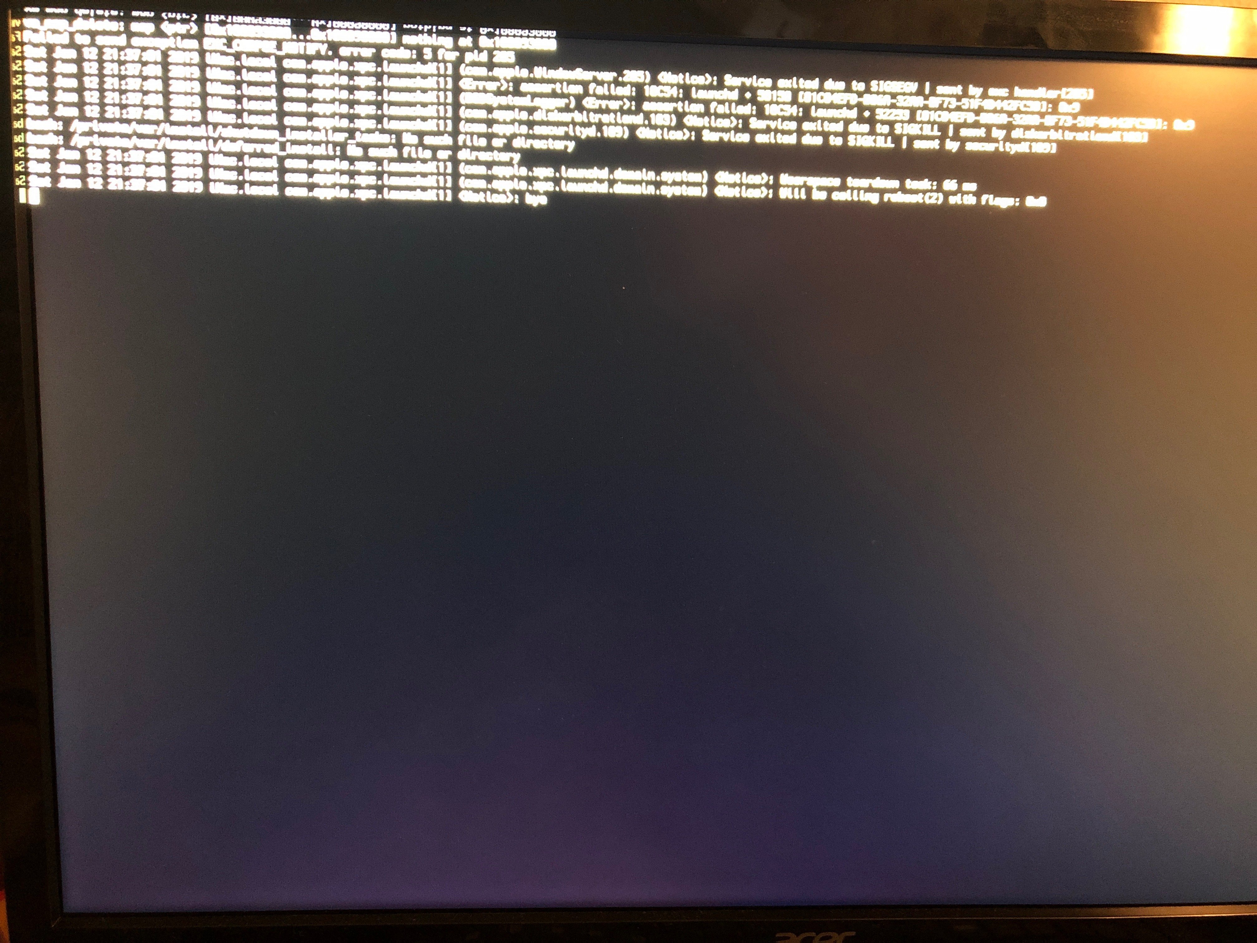

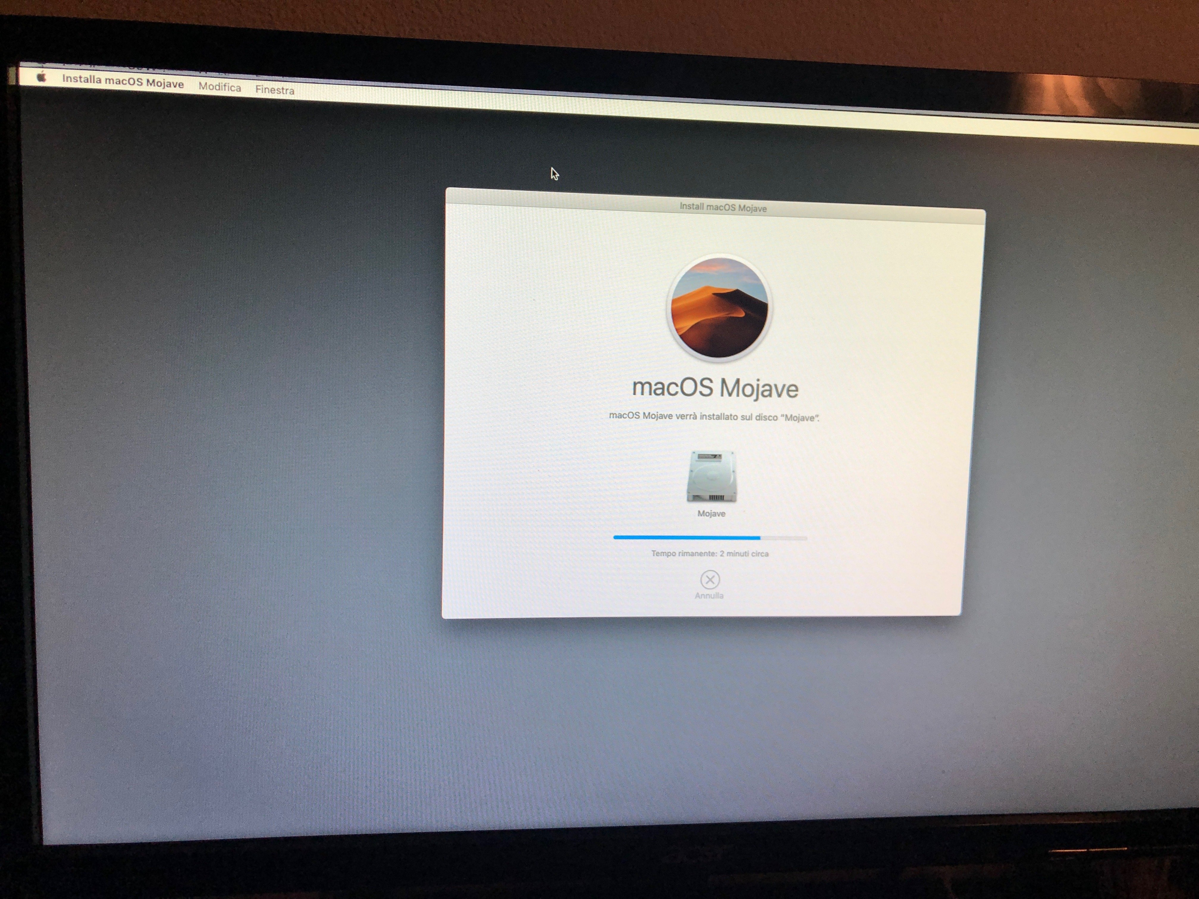

vinacc Posted January 12, 2019 Share Posted January 12, 2019 Ciao a tutti, ho configurato Clover per installare Mojave sulla mia build appena montata, il problema è che durante la prima fase di installazione il PC si blocca a 2 minuti dalla fine per poi riavviarsi... successivamente su Clover cliccando su Installa da disco si carica l'installer ma si riavvia di continuo il PC. Questa è la mia configurazione: CPU: Intel Core i7 8700K MB: MSI MPG Z390 GAMING PRO CARBON AC GPU: Msi GTX 1060 GAMING X 6 GB RAM: G.Skill Trident Z RGB 16GB DDR4 16GB DDR4 3200MHz Disco: Samsung MZ-V7E250BW SSD 970 EVO, 250 GB, M.2, NVMe Disco: Crucial BX500 CT240BX500SSD1 SSD Interno, 240 GB, 3D NAND, SATA, 2.5 Pollici Disco: WD WD10EZEX Blu Hard Disk Desktop da 1 TB, 7200 RPM, SATA 6 GB/s Sul disco NVMe è installato Windows, il WD mi serve da backup e pertanto vorrei installare OSX sull'SSD. Ho provato tantissime guide ma il problema rimane sempre lo stesso. Vi allego la partizione EFI della mia chiavetta. Grazie a chiunque per l'aiuto. EFI.zip Link to comment https://www.insanelymac.com/forum/topic/337195-problema-installazione-con-z390-i7-8700k/ Share on other sites More sharing options...

vinacc Posted January 12, 2019 Author Share Posted January 12, 2019 1 hour ago, iCanaro said: @vinacc OK se vuoi provare questa EFI, se riesci terminare l'installazione poi è da sistemare per diverse cose EFI_MSI MPG Z390_8700K.zip Niente, anche con questa EFI il blocco avviene a 2 minuti dalla fine, ti allego anche lo screenshot dell'errore, scusami per la qualità dell'immagine. Link to comment https://www.insanelymac.com/forum/topic/337195-problema-installazione-con-z390-i7-8700k/#findComment-2658673 Share on other sites More sharing options...

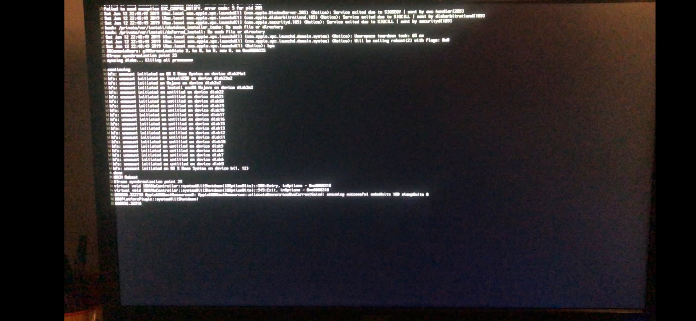

iCanaro Posted January 12, 2019 Share Posted January 12, 2019 se è come gli altri che abbiamo già visto di recente fare in maniera analoga, ha problemi di NVRAM... l'ultimo mi pare sia andato con AptioMemoryFix + EmuVariableUefi; quindi togli OsxAptioFix3Drv-64 e prova con l'accoppiata AptioMemoryFix + EmuVariableUefi se poi ancora non andasse abbiamo un'altro driver ancora da provare 1 Link to comment https://www.insanelymac.com/forum/topic/337195-problema-installazione-con-z390-i7-8700k/#findComment-2658680 Share on other sites More sharing options...
vinacc Posted January 12, 2019 Author Share Posted January 12, 2019 16 minutes ago, iCanaro said: se è come gli altri che abbiamo già visto di recente fare in maniera analoga, ha problemi di NVRAM... l'ultimo mi pare sia andato con AptioMemoryFix + EmuVariableUefi; quindi togli OsxAptioFix3Drv-64 e prova con l'accoppiata AptioMemoryFix + EmuVariableUefi se poi ancora non andasse abbiamo un'altro driver ancora da provare Anche stavolta non va... Link to comment https://www.insanelymac.com/forum/topic/337195-problema-installazione-con-z390-i7-8700k/#findComment-2658681 Share on other sites More sharing options...

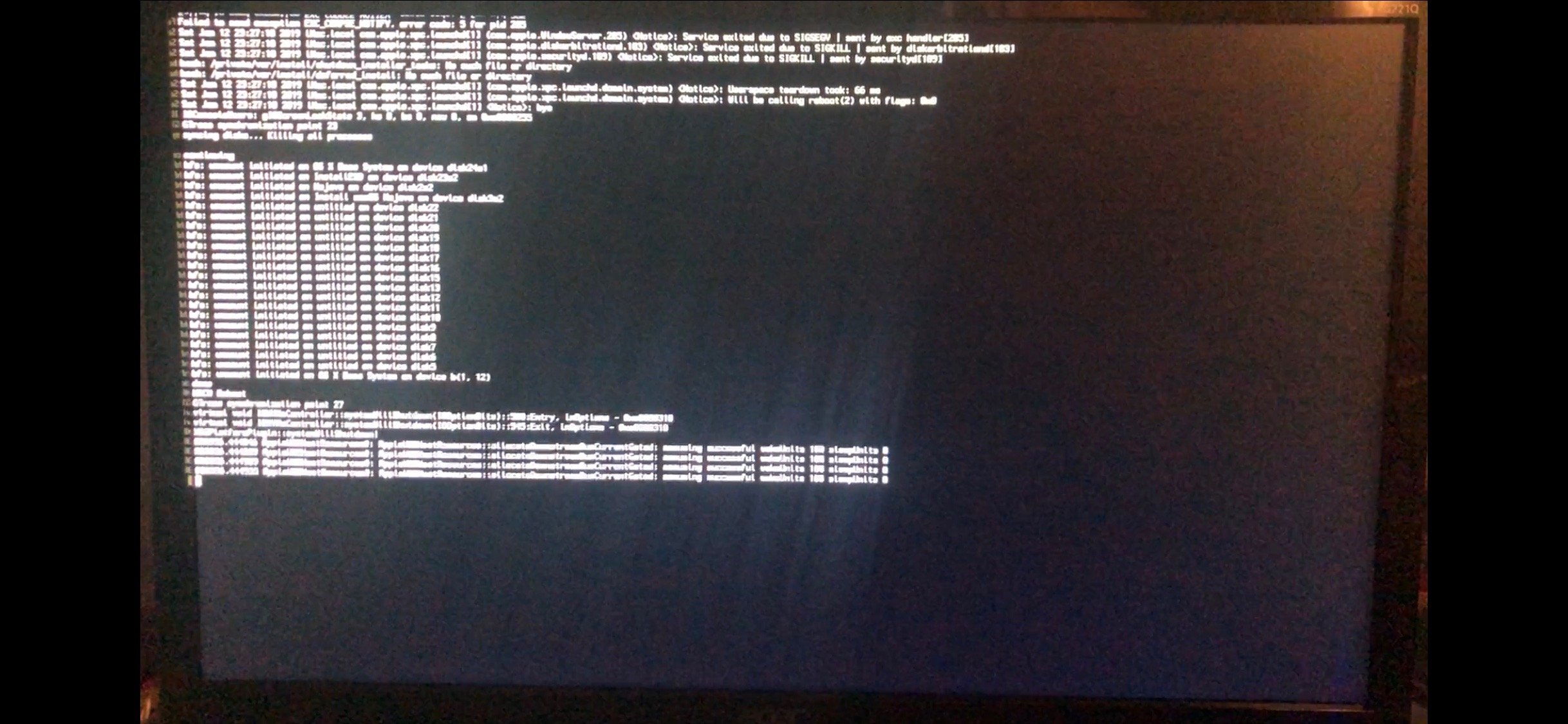

vinacc Posted January 12, 2019 Author Share Posted January 12, 2019 12 minutes ago, iCanaro said: Ok... si fa per dire, togli aptiomemoryfix e usa questo OsxAptioFix2Drv-free2000.efi Niente... sempre errore. Link to comment https://www.insanelymac.com/forum/topic/337195-problema-installazione-con-z390-i7-8700k/#findComment-2658684 Share on other sites More sharing options...
iCanaro Posted January 12, 2019 Share Posted January 12, 2019 canna del gas... belle le Z390 con una 370 avevamo già finito... ma son hack prendo in prestito dal boss questo, mettilo al posto di OsxAptioFix2Drv-free2000 archivio.zip 1 Link to comment https://www.insanelymac.com/forum/topic/337195-problema-installazione-con-z390-i7-8700k/#findComment-2658685 Share on other sites More sharing options...
vinacc Posted January 12, 2019 Author Share Posted January 12, 2019 12 minutes ago, iCanaro said: canna del gas... belle le Z390 con una 370 avevamo già finito... ma son hack prendo in prestito dal boss questo, mettilo al posto di OsxAptioFix2Drv-free2000 archivio.zip Veramente belle... ma anche stavolta non va... mi se che dobbiamo arrenderci Link to comment https://www.insanelymac.com/forum/topic/337195-problema-installazione-con-z390-i7-8700k/#findComment-2658687 Share on other sites More sharing options...

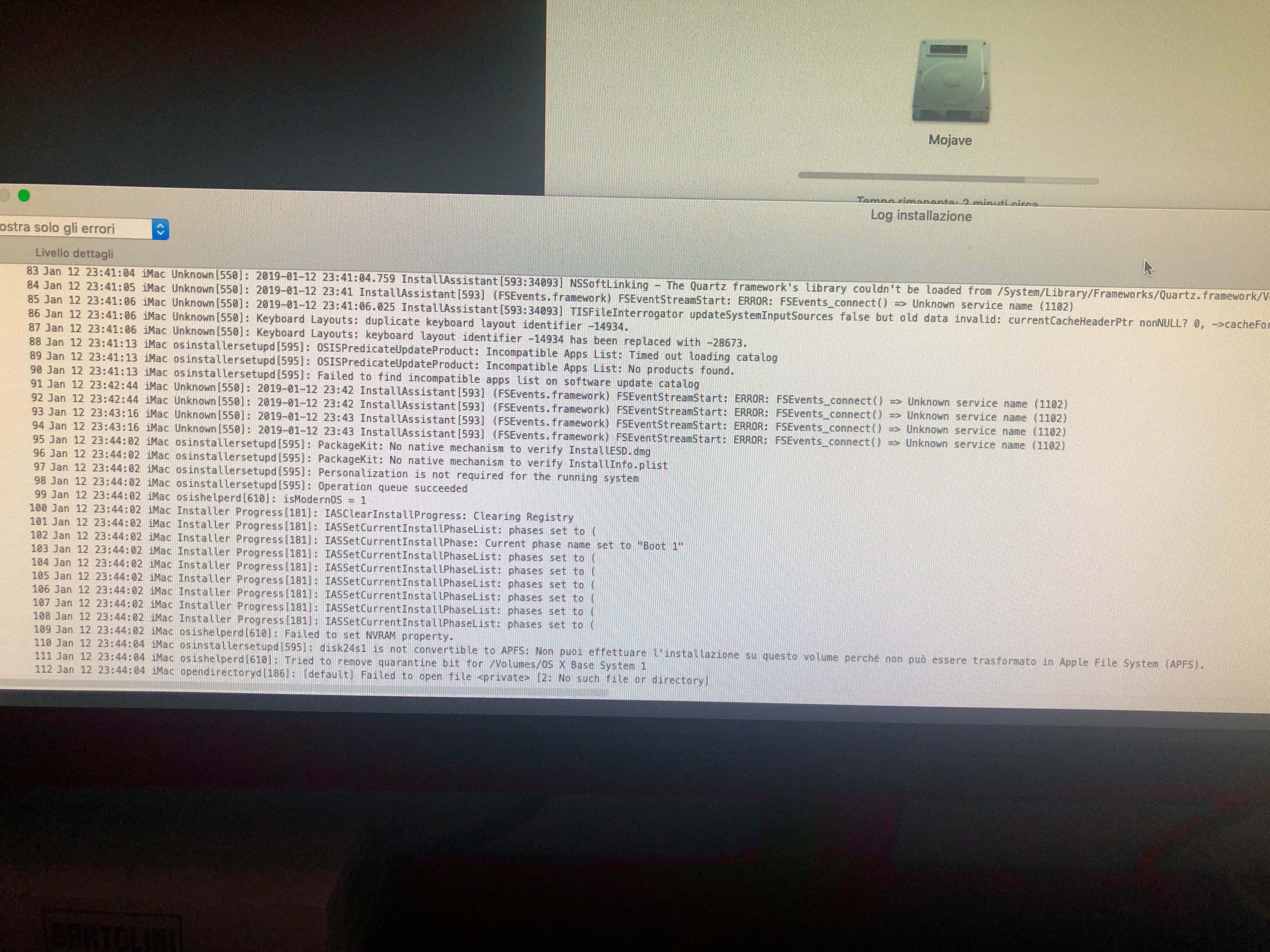

iCanaro Posted January 12, 2019 Share Posted January 12, 2019 a me attualmente non vengono altre idee... se hai voglia, rimetti la EFI che ti avevo uppato, quando arrivi nella GUI di clover pigi F11 per resettare la NVRAM e poi quando ti si blocca a 2 minuti dalla fine, clicchi sul log e fai una foto che si capisca bene che dice 1 Link to comment https://www.insanelymac.com/forum/topic/337195-problema-installazione-con-z390-i7-8700k/#findComment-2658688 Share on other sites More sharing options...
vinacc Posted January 12, 2019 Author Share Posted January 12, 2019 1 minute ago, iCanaro said: a me attualmente non vengono altre idee... se hai voglia, rimetti la EFI che ti avevo uppato, quando arrivi nella GUI di clover pigi F11 per resettare la NVRAM e poi quando ti si blocca a 2 minuti dalla fine, clicchi sul log e fai una foto che si capisca bene che dice Ci provo... Dici il primo pacchetto che mi hai dato corretto? Link to comment https://www.insanelymac.com/forum/topic/337195-problema-installazione-con-z390-i7-8700k/#findComment-2658689 Share on other sites More sharing options...

vinacc Posted January 12, 2019 Author Share Posted January 12, 2019 10 minutes ago, iCanaro said: esatto Ecco l'errore, sembra non riesca a trasformare il disco nel formato APFS. Link to comment https://www.insanelymac.com/forum/topic/337195-problema-installazione-con-z390-i7-8700k/#findComment-2658692 Share on other sites More sharing options...
iCanaro Posted January 12, 2019 Share Posted January 12, 2019 scusa ma prima di avviare l'installazione, quando arrivi nella modalità grafica avvia utility disco e formatta l'intero disco (se lo puoi fare, presumo sia vergine) in GPT GUID nel formato APFS 1 Link to comment https://www.insanelymac.com/forum/topic/337195-problema-installazione-con-z390-i7-8700k/#findComment-2658693 Share on other sites More sharing options...
vinacc Posted January 12, 2019 Author Share Posted January 12, 2019 (edited) 3 minutes ago, iCanaro said: scusa ma prima di avviare l'installazione, quando arrivi nella modalità grafica avvia utility disco e formatta l'intero disco (se lo puoi fare, presumo sia vergine) in GPT GUID nel formato APFS Io lo formatto come OSX Esteso Journaled e formato GUID. Dici di formattarlo io come APFS? Edited January 12, 2019 by vinacc Link to comment https://www.insanelymac.com/forum/topic/337195-problema-installazione-con-z390-i7-8700k/#findComment-2658694 Share on other sites More sharing options...
iCanaro Posted January 12, 2019 Share Posted January 12, 2019 esatto! daglielo direttamente in APFS e se poi in futuro vuoi tornare in HFS+ esistono strade per farlo 1 Link to comment https://www.insanelymac.com/forum/topic/337195-problema-installazione-con-z390-i7-8700k/#findComment-2658695 Share on other sites More sharing options...
vinacc Posted January 12, 2019 Author Share Posted January 12, 2019 Allora sembra ci siano novità. Stesso errore di prima. Al riavvio però Clover mi dava la possibilità di fare boot da preboot. (Avevo due cilindri Apple). L’ho fatto ed è partita l’installazione in inglese. Vediamo se va avanti. Link to comment https://www.insanelymac.com/forum/topic/337195-problema-installazione-con-z390-i7-8700k/#findComment-2658696 Share on other sites More sharing options...
vinacc Posted January 12, 2019 Author Share Posted January 12, 2019 Non posso crederci. Si è installato!!! Tu sei veramente un grande!!! Adesso devo installare Clover e copiare la cartella EFI della chiavetta sulla partizione APFS corretto? E per abilitare il Wi-Fi? Sei veramente grandissimo. Non so come ringraziarti. 1 Link to comment https://www.insanelymac.com/forum/topic/337195-problema-installazione-con-z390-i7-8700k/#findComment-2658697 Share on other sites More sharing options...
