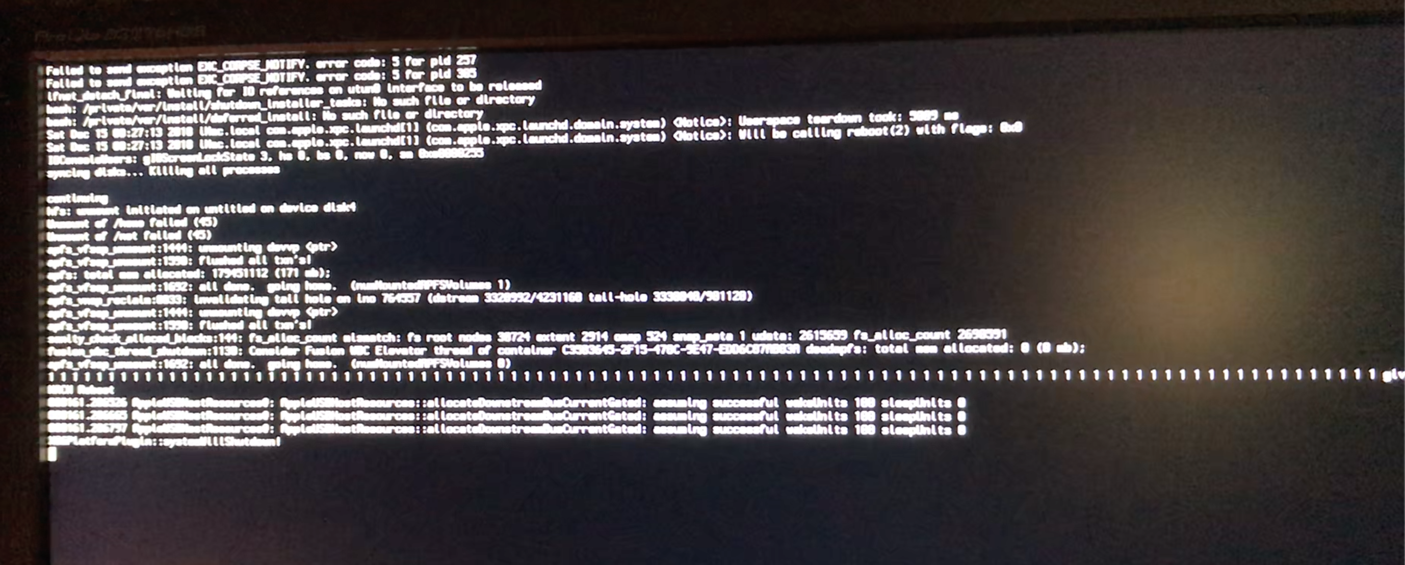

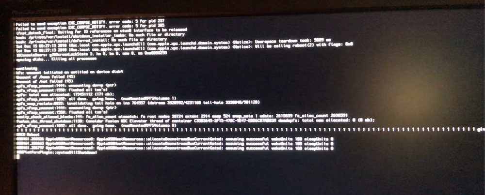

Guest Posted December 14, 2018 Share Posted December 14, 2018 Salve a tutti, sto cercando di installare Mojave sul mio nuovo pc che dovrebbe essere pienamente compatibile con macOS CPU: I3-8100 MOBO: ASUS PRIME B360M-A GPU: ZOTAC NVIDIA GTX 780 RAM: CRUCIAL BALLISTIX SPORT SSD: SANDISK PLUS Dopo aver creato l'installer usb con il tool di chris fornito mald0n sulla sezione internazionale di insanelymac (create install media), configurato il config.plist da clover, aggiunto i kext necessari e aver sistemato le impostazioni del bios, riesco ad arrivare tranquillamente alla schermata di scelta lingua/installazione - fin qui però con la scheda video integrata della cpu, la dedicata l'ho tolta fisicamente perchè mi mandava in kernel panic il tutto; spero di poterla rimettere una volta installato correttamente Mojave L'installazione arriva fino alla fine, al momento del primo riavvio si blocca e quindi mi tocca fare reset manuale dal case (poco male). Il problema nasce però quando rientrando nel menu clover seleziono l'installazione dall'ssd interno: parte e si blocca praticamente subito, anche l'attività del led sul case non da segni di vita Ho provato anche con High Sierra (che non mi dispiacerebbe se dovessi installarlo) ma ho le stesso identico problema Link to comment https://www.insanelymac.com/forum/topic/336895-installazione-mojave-bloccata/ Share on other sites More sharing options...
foskvs Posted December 14, 2018 Share Posted December 14, 2018 Felice di essere smentito, ma non credo che la 780 sia supportata senza Web Driver. Link to comment https://www.insanelymac.com/forum/topic/336895-installazione-mojave-bloccata/#findComment-2653775 Share on other sites More sharing options...
iCanaro Posted December 14, 2018 Share Posted December 14, 2018 Posta la EFI che vediamo un po' se possiamo aiutarti Link to comment https://www.insanelymac.com/forum/topic/336895-installazione-mojave-bloccata/#findComment-2653776 Share on other sites More sharing options...
Guest Posted December 14, 2018 Share Posted December 14, 2018 13 minutes ago, foskvs said: Felice di essere smentito, ma non credo che la 780 sia supportata senza Web Driver. Sì dovrebbe essere proprio così, nell'installazione iniziale (o presunta tale) infatti sono andato avanti con l'integrata del processore. Ho rimosso stupidamente la gpu nvidia quando potevo usare il flag nv_disable=1, ma vabbè... 10 minutes ago, iCanaro said: Posta la EFI che vediamo un po' se possiamo aiutarti Grosso modo dovrebbe essere questa EFI.zip Link to comment https://www.insanelymac.com/forum/topic/336895-installazione-mojave-bloccata/#findComment-2653778 Share on other sites More sharing options...
foskvs Posted December 14, 2018 Share Posted December 14, 2018 Sicuramente avere kext messi a caso non aiuta. Mi riferisco al metodo di installazione. Prova questa. CLOVER.zip 1 Link to comment https://www.insanelymac.com/forum/topic/336895-installazione-mojave-bloccata/#findComment-2653779 Share on other sites More sharing options...

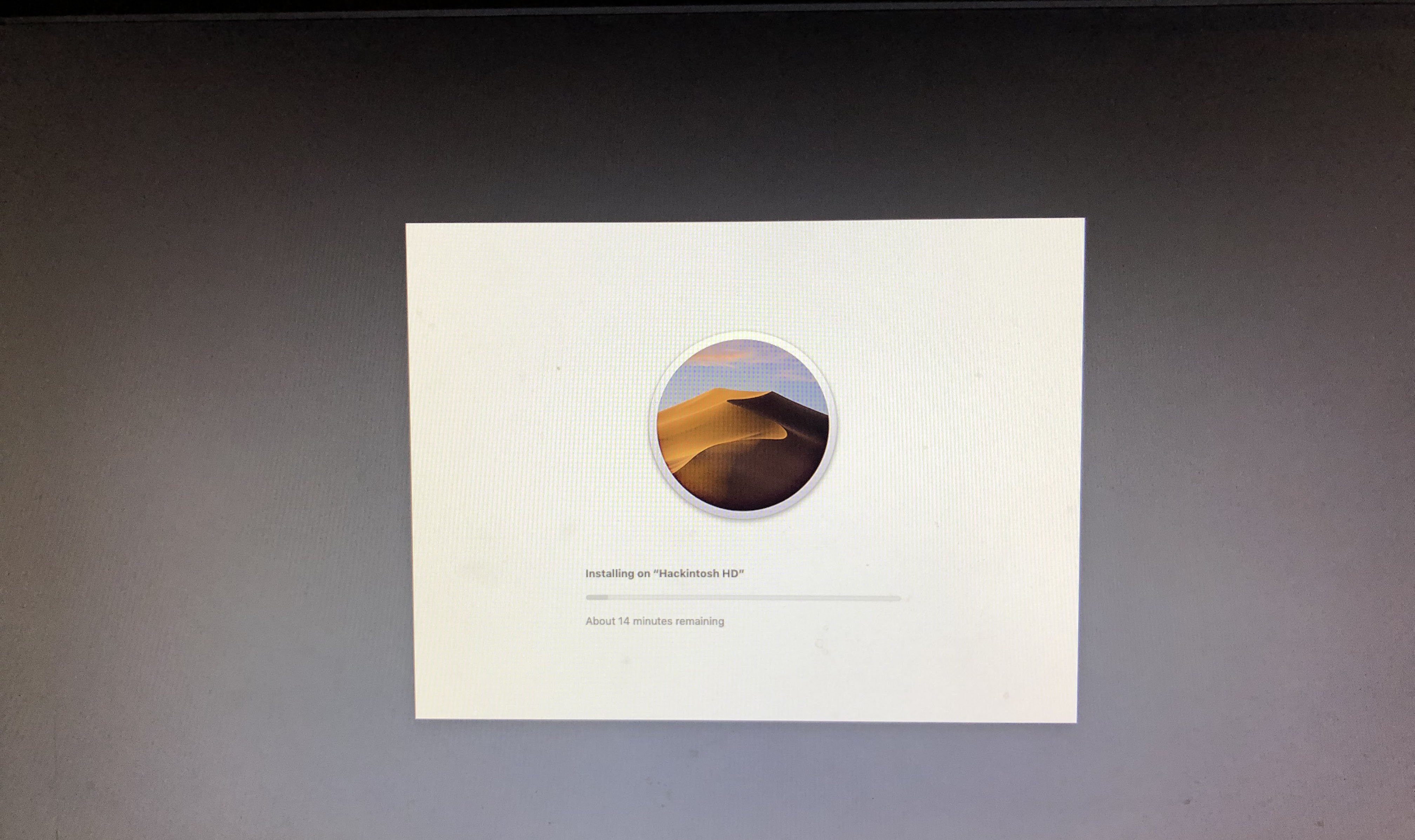

Guest Posted December 15, 2018 Share Posted December 15, 2018 12 hours ago, iCanaro said: Altra alternativa EFI_ASUS PRIME B360M-A 2.zip Con questi file sono riuscito a portare a termine l'installazione, ora credo ci sia un problema con i kext ethernet: quando nella configurazione iniziale seleziono "questo computer si connette ad internet tramite ethernet" e scelgo le impostazioni di rete il pc si riavvia dandomi questo Però almeno si è sbloccata la situazione iniziale! A parte i web driver nvidia da installare quando rimonterò la 780, in base all'hardware che ho descritto nel primo post ci sono da fare modifiche particolari nel config.plist e nei file che mi sono stati gentilmente passati? Link to comment https://www.insanelymac.com/forum/topic/336895-installazione-mojave-bloccata/#findComment-2653836 Share on other sites More sharing options...
gengik84 Posted December 15, 2018 Share Posted December 15, 2018 non devi fare tale configurazione, la eseguirai dopo Salta quel passaggio Link to comment https://www.insanelymac.com/forum/topic/336895-installazione-mojave-bloccata/#findComment-2653843 Share on other sites More sharing options...
Guest Posted December 15, 2018 Share Posted December 15, 2018 (edited) Sono arrivato finalmente sul desktop Ho copiato la cartella EFI dell'usb drive nell'efi dell'ssd e l'avvio nativo senza penna usb è tutto ok - ho dovuto solamente cambiare le stringhe ig-platform-id: 0x19120000 IntelGFX box to: 0x59128086 nel config.plist altrimenti lo schermo andava in standby L'intel uhd630 integrata della cpu viene riconosciuta ma solamente con 7mb, prima di passare alla 780 vorrei risolvere questo problema Per l'ethernet invece ho qualche kext da aggiungere? Le porte usb3.0 frontali non vengono riconosciute, anche qui c'è qualche passaggio aggiuntivo da fare? Edited December 15, 2018 by thecliffhanger Link to comment https://www.insanelymac.com/forum/topic/336895-installazione-mojave-bloccata/#findComment-2653848 Share on other sites More sharing options...

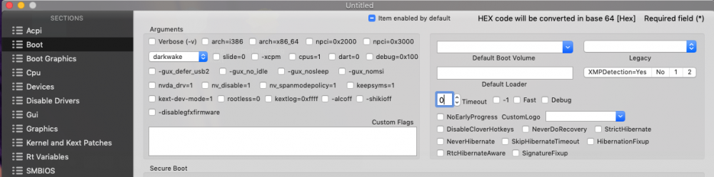

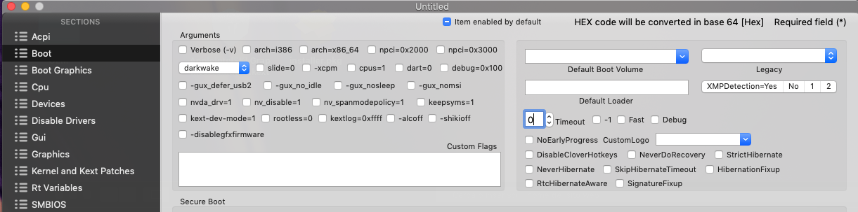

Baio77 Posted December 15, 2018 Share Posted December 15, 2018 (edited) Cosi x far partire diretto l'OS , metti 0 come valore in timeout , l'avvio posta Ioregistryexplorer e vediamo se possiamo migliorare , allega anche l'attuale Clover Edited December 15, 2018 by Baio77 Link to comment https://www.insanelymac.com/forum/topic/336895-installazione-mojave-bloccata/#findComment-2653857 Share on other sites More sharing options...
Guest Posted December 15, 2018 Share Posted December 15, 2018 CLOVER.zip Nel config.plist ci sono alcune stringhe modificate da me per riuscire ad avviare con la igpu (come scritto poco sopra), mentre alcune flag (tipo fixusb e fixshutdown) le ho aggiunte io poco fa sperando di poter risolvere con le usb3,0 frontali e con lo stop - ed in generale ho trovato che sulle mobo Asus ci vogliono alcune flag di quel tipoiMac di MM.ioreg Link to comment https://www.insanelymac.com/forum/topic/336895-installazione-mojave-bloccata/#findComment-2653862 Share on other sites More sharing options...

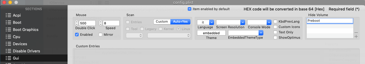

Baio77 Posted December 15, 2018 Share Posted December 15, 2018 (edited) Se vuoi pulire la GUI di Clover aggiungi questa stringa per eliminare la voce Preboot o ciò NON vuoi visualizzare Edited December 15, 2018 by Baio77 Link to comment https://www.insanelymac.com/forum/topic/336895-installazione-mojave-bloccata/#findComment-2653863 Share on other sites More sharing options...
