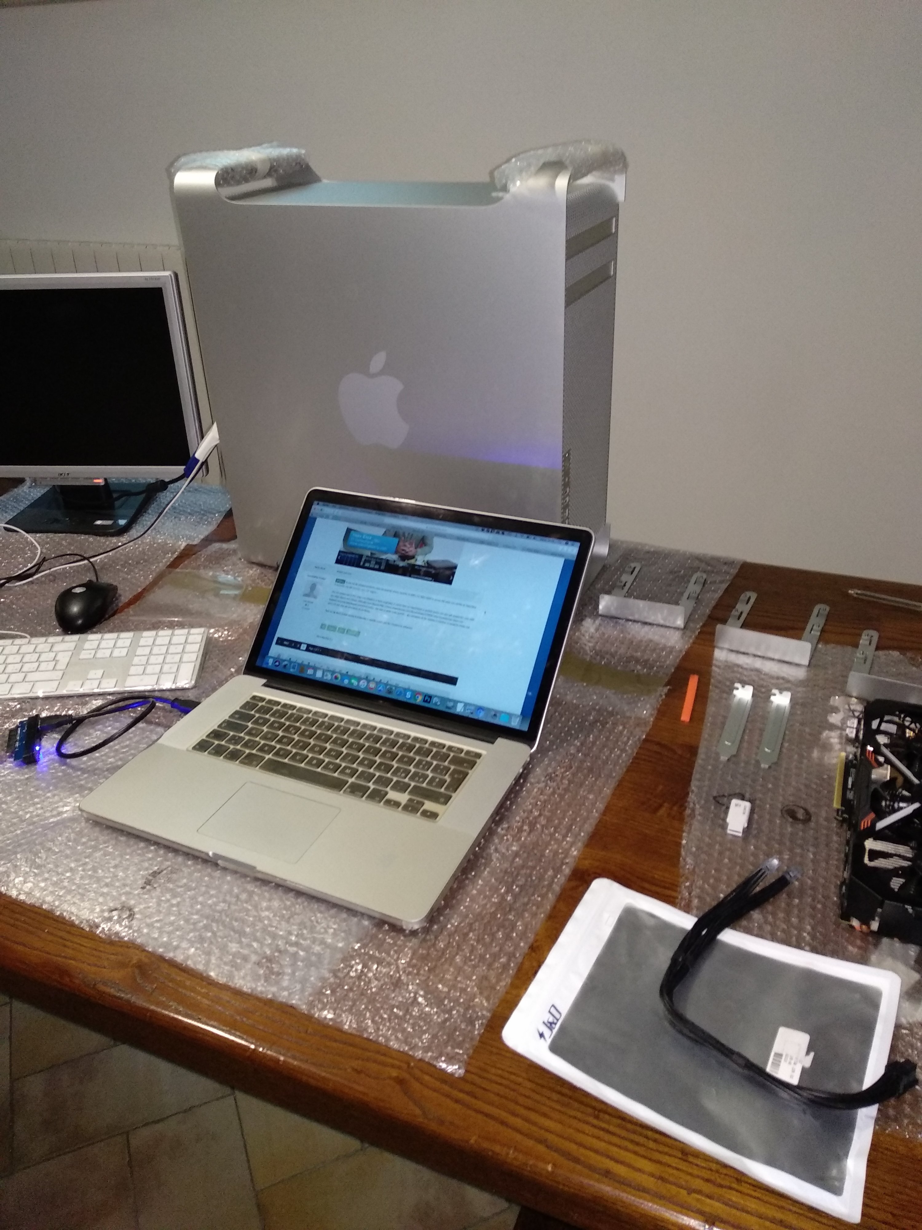

@foskvs Si ma mi da sempre schermo nero da quando avevo inserito la AMD, ho fatto tutte le prove del caso ma niente la macchina si accende ma del monitor non c'e' segno...
Ora mi ritrovo con il Mac originale (Radeon e Ram originale) e vorrei fare un Hackintosh a questo punto (mi ero già preparato una USB con High Sierra con Clover montandoci sopra i driver Nvidia.. ma non si vede nulla quindi..  sto cercando di far vedere il monitor in qualche modo ma sono 12 ore che sto provando di continuo.
Non so da dove possa venire il problema a questo punto per far rivedere lo schermo
Edited by Nick_Nick
Ecco qua il macello @foskvs
Secondo me ci sono delle combinazioni segrete per far rivedere il monitor altrimenti non si spiega il problema
Oppure non so se il problema possa essere dipeso a questo punto dal monitor non Apple (la versione HD 23")
E quindi non parte per questo motivo (sto andando per esclusione)
Edited by Nick_Nick
