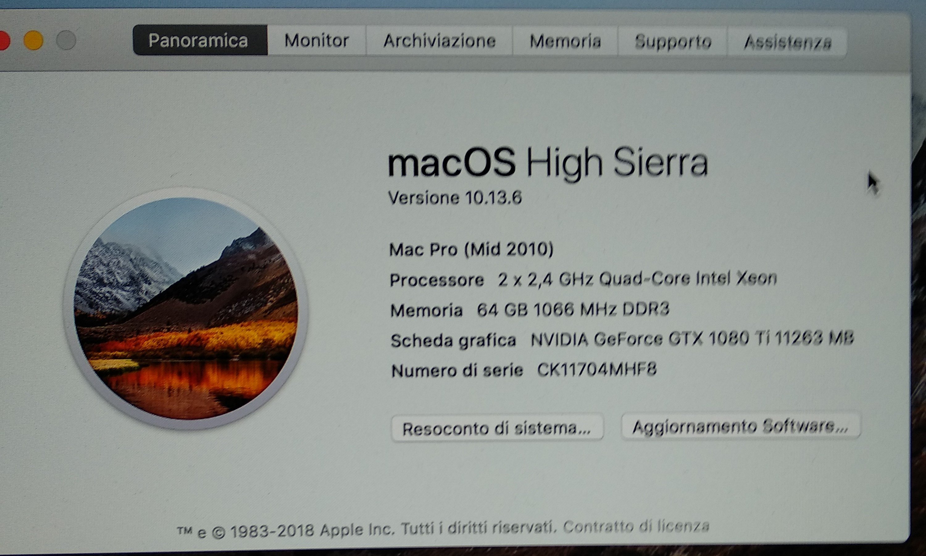

Nick_Nick Posted December 18, 2018 Author Share Posted December 18, 2018 (edited) Ok  @gengik84 funziona e sembra molto stabile.. sto facendo girare la scheda con un software 3D ti testing.. se adesso se la riavviassi con la partizione Windows funzionerebbe comunque? Edited December 18, 2018 by Nick_Nick Link to comment https://www.insanelymac.com/forum/topic/336875-problemi-gtx-1080ti/page/2/#findComment-2654367 Share on other sites More sharing options...

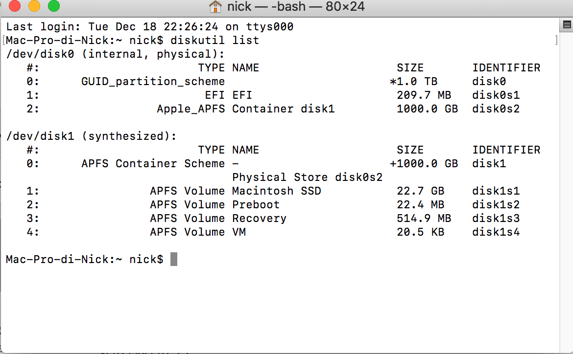

Nick_Nick Posted December 18, 2018 Author Share Posted December 18, 2018 (edited) Grazie foskvs vedo questo QUI Ora Ho Resettato il tutto e NON c'e' Windows 10 o 7.... solo OSX con la 1080TI Edited December 18, 2018 by Nick_Nick Link to comment https://www.insanelymac.com/forum/topic/336875-problemi-gtx-1080ti/page/2/#findComment-2654455 Share on other sites More sharing options...
Nick_Nick Posted December 19, 2018 Author Share Posted December 19, 2018 (edited) @foskvs @gengik84 Il Mac a questo punto è messo così E vorrei sapere se ci sono delle manovre stabili per poter inserire (Windows 7 o 10 con il passaggio tramite bootcamp sempre da Windows) poiché non riuscivo a vederlo. Riuscivo a riavviare la macchina solo da OSX a Windows e non viceversa Edited December 19, 2018 by Nick_Nick Link to comment https://www.insanelymac.com/forum/topic/336875-problemi-gtx-1080ti/page/2/#findComment-2654496 Share on other sites More sharing options...
foskvs Posted December 19, 2018 Share Posted December 19, 2018 Prova a vedere se sul sito di Apple puoi scaricare Bootcamp per Windows 10, anche se c'è il rischio che sul tuo Mac non funzioni. Windows è installato in UEFI o Legacy? Link to comment https://www.insanelymac.com/forum/topic/336875-problemi-gtx-1080ti/page/2/#findComment-2654501 Share on other sites More sharing options...
Nick_Nick Posted December 19, 2018 Author Share Posted December 19, 2018 (edited) • Windows 10 per inserirlo è stato necessario farlo partire con una forzatura, quindi non tramite Bootcamp da Osx. • Mentre per Windows 7 nessun problema per l'installazione tramite Bootcamp. Su Windows 7 avevo scaricato dalla Apple il Bootcamp compatibile alla versione più recente possibile ma la partizione Mac non veniva riconosciuta comunque. Attualmente ho tolto la partizione che feci per Windows. Sono solo con Osx al momento. Edited December 19, 2018 by Nick_Nick Link to comment https://www.insanelymac.com/forum/topic/336875-problemi-gtx-1080ti/page/2/#findComment-2654507 Share on other sites More sharing options...

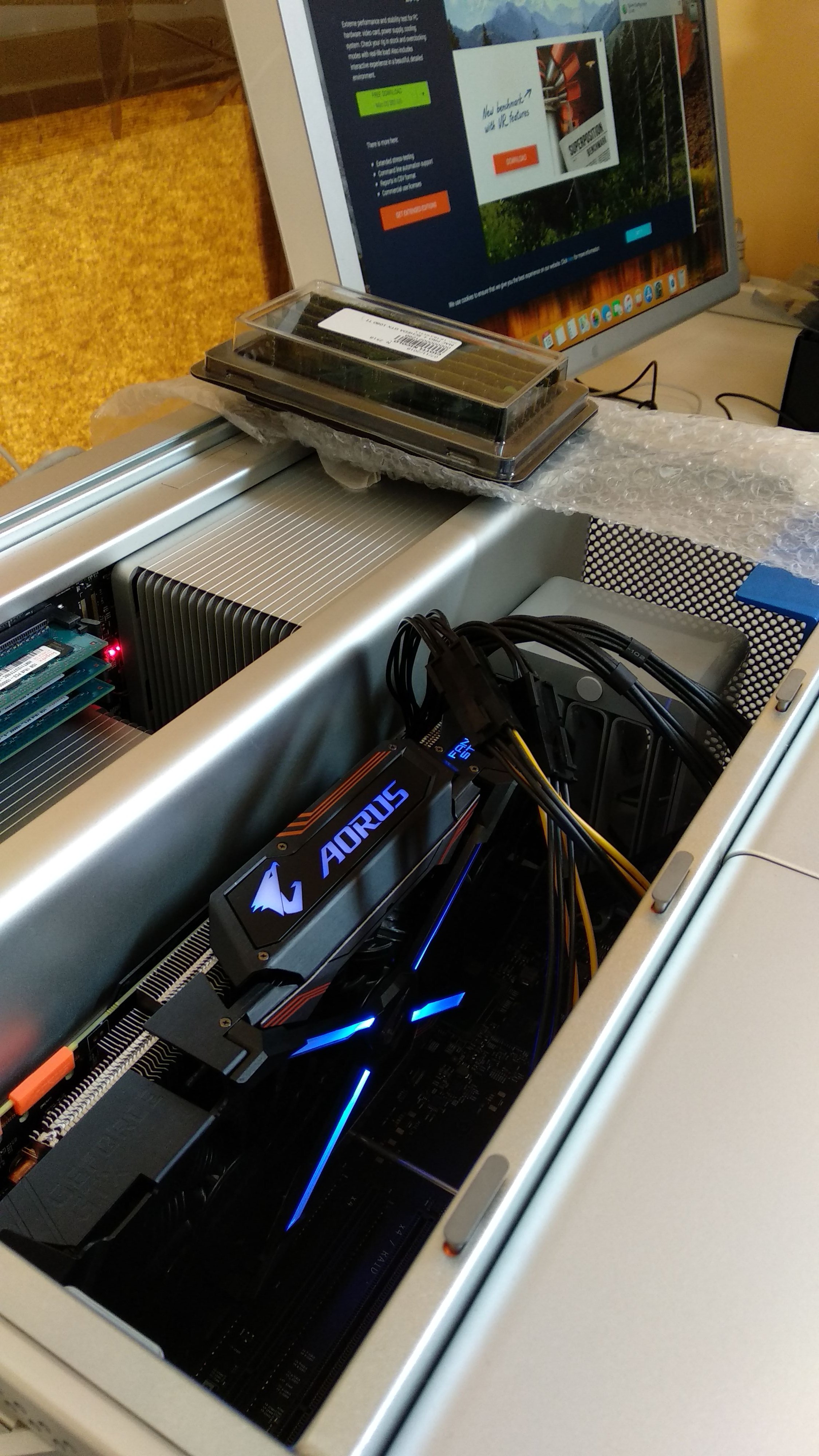

Nick_Nick Posted December 22, 2018 Author Share Posted December 22, 2018 (edited) @foskvs Ho reinserito la AMD e fatto ripartire la macchina ma niente schermo nero come all'inizio, ho provato a reinserire la 1080 ma nulla, resettato Vram e Pram e tutte le procedure del caso. schermo nero sono tornato da capo Ho formattato la SSD. Ho provato a resettare la SMC e RTC (da bottone e togliendo per 20sec la batteria sotto la GPU) ma niente, Ho sistemato i led rossi dovuti alle DIMM, ma niente. sui Led della Motherboard sono alcuni verdi e uno giallo(standby) Edited December 22, 2018 by Nick_Nick Link to comment https://www.insanelymac.com/forum/topic/336875-problemi-gtx-1080ti/page/2/#findComment-2655012 Share on other sites More sharing options...
