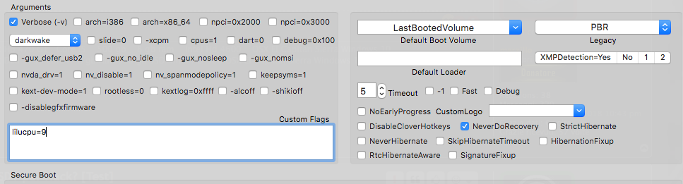

Tetsuya Tsurugi Posted December 26, 2018 Author Share Posted December 26, 2018 eccolo ..... la patch in boot messa in quel modo è inserita? xche se premo invio non cambia nulla iMac di MaxHighsierra.zip Link to comment https://www.insanelymac.com/forum/topic/336846-aggiornamento-hardware-e-reinstallazione/page/4/#findComment-2655753 Share on other sites More sharing options...

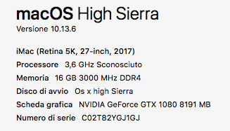

gengik84 Posted December 26, 2018 Share Posted December 26, 2018 si si va bene..riguardo l'estetica in info di sistema è cambiato nulla riguardo alla cpu? Ssdt è ok...caricato 1 Link to comment https://www.insanelymac.com/forum/topic/336846-aggiornamento-hardware-e-reinstallazione/page/4/#findComment-2655755 Share on other sites More sharing options...
Tetsuya Tsurugi Posted December 26, 2018 Author Share Posted December 26, 2018 no, non è cambiato nulla Link to comment https://www.insanelymac.com/forum/topic/336846-aggiornamento-hardware-e-reinstallazione/page/4/#findComment-2655758 Share on other sites More sharing options...
gengik84 Posted December 26, 2018 Share Posted December 26, 2018 ok allora rimuovilo dalle custom flags 1 Link to comment https://www.insanelymac.com/forum/topic/336846-aggiornamento-hardware-e-reinstallazione/page/4/#findComment-2655760 Share on other sites More sharing options...
Tetsuya Tsurugi Posted December 26, 2018 Author Share Posted December 26, 2018 la gpu è correttamente supportata in OS X ma x controllarla? tipo ventola o magari overclock ? in windows stabilisco quando la ventola parte e di quanto incrementa la velocità in base alla temperatura ma in OS X come funziona ? Link to comment https://www.insanelymac.com/forum/topic/336846-aggiornamento-hardware-e-reinstallazione/page/4/#findComment-2655761 Share on other sites More sharing options...
gengik84 Posted December 26, 2018 Share Posted December 26, 2018 Puoi usare questa utility se vuoi.. anche se ripeto è solo estetica ma capisco che possa far piacere vedere il nome esatto della cpu Just now, Tetsuya Tsurugi said: la gpu è correttamente supportata in OS X ma x controllarla? tipo ventola o magari overclock ? in windows stabilisco quando la ventola parte e di quanto incrementa la velocità in base alla temperatura ma in OS X come funziona ? è gestita da osx e dai relativi driver nativi.. sinceramente non mi preoccuperei 1 Link to comment https://www.insanelymac.com/forum/topic/336846-aggiornamento-hardware-e-reinstallazione/page/4/#findComment-2655762 Share on other sites More sharing options...
Tetsuya Tsurugi Posted December 26, 2018 Author Share Posted December 26, 2018 ok nome cambiato ...ora lo metterò sotto torchio, x ora grazie 1 Link to comment https://www.insanelymac.com/forum/topic/336846-aggiornamento-hardware-e-reinstallazione/page/4/#findComment-2655767 Share on other sites More sharing options...

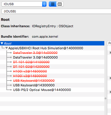

Tetsuya Tsurugi Posted December 28, 2018 Author Share Posted December 28, 2018 @gengik84 porca***** ...... ho sbagliato nel mappare le usb, mi manca una, questo xche probabilmente quando ho fatto la procedura attacca e stacca lo ho fatto col la usb dello scanner che in quel momento era spento, quindi senza carico la porta non è stata mappata ..... rifaccio e allego.... è normale che le usb vengano viste tutte come usb 3.0 ? Link to comment https://www.insanelymac.com/forum/topic/336846-aggiornamento-hardware-e-reinstallazione/page/4/#findComment-2656191 Share on other sites More sharing options...
gengik84 Posted December 28, 2018 Share Posted December 28, 2018 Per favore... il linguaggio 1 Link to comment https://www.insanelymac.com/forum/topic/336846-aggiornamento-hardware-e-reinstallazione/page/4/#findComment-2656193 Share on other sites More sharing options...
Tetsuya Tsurugi Posted December 28, 2018 Author Share Posted December 28, 2018 scusa mi ero intoscanizzato ....le prime 4 stacca e attacca sono usb 2.0 le altre 6 usb 3.0 usbnew iMac di MaxHighsierra.zip 1 Link to comment https://www.insanelymac.com/forum/topic/336846-aggiornamento-hardware-e-reinstallazione/page/4/#findComment-2656195 Share on other sites More sharing options...
gengik84 Posted December 28, 2018 Share Posted December 28, 2018 capito..ma del resto siamo su un forum pubblico quindi ci possono essere persone che gradisco, altre indifferente e altre ancora a cui non piace un determinato linguaggio quindi diciamo che è sempre bene rimanere nel "giusto", del resto è una forma di rispetto reciproca Questo ioreg con quale configurazione l'hai fatto? 1 Link to comment https://www.insanelymac.com/forum/topic/336846-aggiornamento-hardware-e-reinstallazione/page/4/#findComment-2656197 Share on other sites More sharing options...
Tetsuya Tsurugi Posted December 28, 2018 Author Share Posted December 28, 2018 (edited) ehhh cioè ....lo ho fatto ora con lo scanner acceso ma misa che ho sbagliato xche invece che vedere 10 usb ne vede 9 ......e incomincio a capirci qualcosa Edited December 28, 2018 by Tetsuya Tsurugi Link to comment https://www.insanelymac.com/forum/topic/336846-aggiornamento-hardware-e-reinstallazione/page/4/#findComment-2656198 Share on other sites More sharing options...
gengik84 Posted December 28, 2018 Share Posted December 28, 2018 per mappare devi tornare alla configurazione precedente, se usi quella attuale è normale che quella usb non funzioni perchè non risultava in uso e quindi l'ho disattivata 1 Link to comment https://www.insanelymac.com/forum/topic/336846-aggiornamento-hardware-e-reinstallazione/page/4/#findComment-2656199 Share on other sites More sharing options...
Tetsuya Tsurugi Posted December 28, 2018 Author Share Posted December 28, 2018 (edited) ok quindi tolgo il file in acpii/patched SSDT-4-xh_rvp08.aml, rimetto il kext usbxhci ... e riavvio e quindi rifaccio la mappatura ? Edited December 28, 2018 by Tetsuya Tsurugi Link to comment https://www.insanelymac.com/forum/topic/336846-aggiornamento-hardware-e-reinstallazione/page/4/#findComment-2656203 Share on other sites More sharing options...
gengik84 Posted December 28, 2018 Share Posted December 28, 2018 si ma devi anche rimuovere la drop table dal config Link to comment https://www.insanelymac.com/forum/topic/336846-aggiornamento-hardware-e-reinstallazione/page/4/#findComment-2656204 Share on other sites More sharing options...
Tetsuya Tsurugi Posted December 28, 2018 Author Share Posted December 28, 2018 rimetto usbinjectall e abilito questa linea ? Link to comment https://www.insanelymac.com/forum/topic/336846-aggiornamento-hardware-e-reinstallazione/page/4/#findComment-2656206 Share on other sites More sharing options...
gengik84 Posted December 28, 2018 Share Posted December 28, 2018 yes..esatto 1 Link to comment https://www.insanelymac.com/forum/topic/336846-aggiornamento-hardware-e-reinstallazione/page/4/#findComment-2656207 Share on other sites More sharing options...
Tetsuya Tsurugi Posted December 28, 2018 Author Share Posted December 28, 2018 eccolo qua keyboard, mouse e DT101G2 sono usb 2.0 le altre tutte 3.0 newiMac di MaxHighsierra.zip Link to comment https://www.insanelymac.com/forum/topic/336846-aggiornamento-hardware-e-reinstallazione/page/4/#findComment-2656211 Share on other sites More sharing options...
