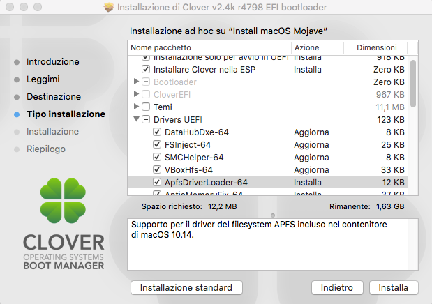

Tetsuya Tsurugi Posted December 11, 2018 Author Share Posted December 11, 2018 ho aggiunto in EFI della usb di installazione in "other" fakesmc e i sensori (ultima versione), nella guida vedo che devo aggiungere anche apfs.efi in EFI/clover/Driver64UEFI è necessario ? Link to comment https://www.insanelymac.com/forum/topic/336846-aggiornamento-hardware-e-reinstallazione/#findComment-2653287 Share on other sites More sharing options...
gengik84 Posted December 11, 2018 Share Posted December 11, 2018 no... devi mettere apfdriverloader+aptiomemory 1 Link to comment https://www.insanelymac.com/forum/topic/336846-aggiornamento-hardware-e-reinstallazione/#findComment-2653288 Share on other sites More sharing options...

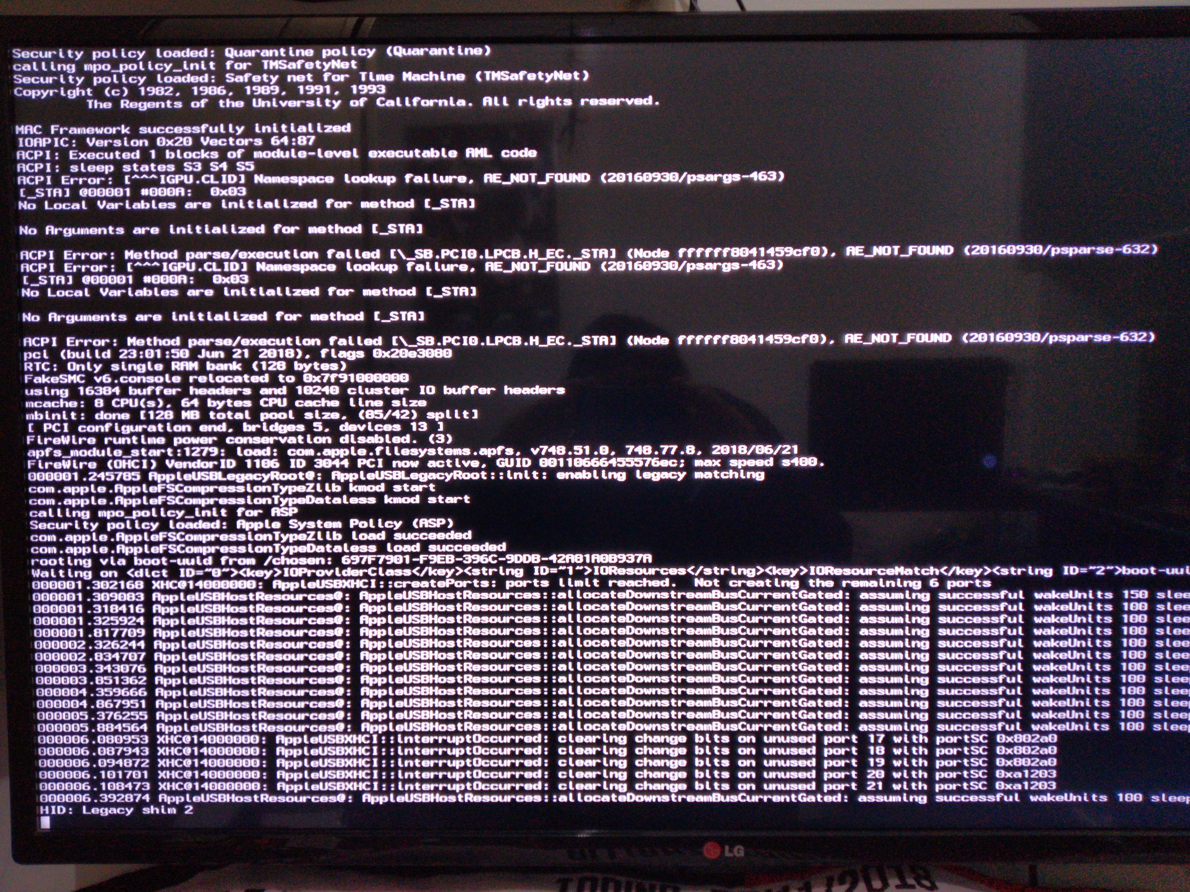

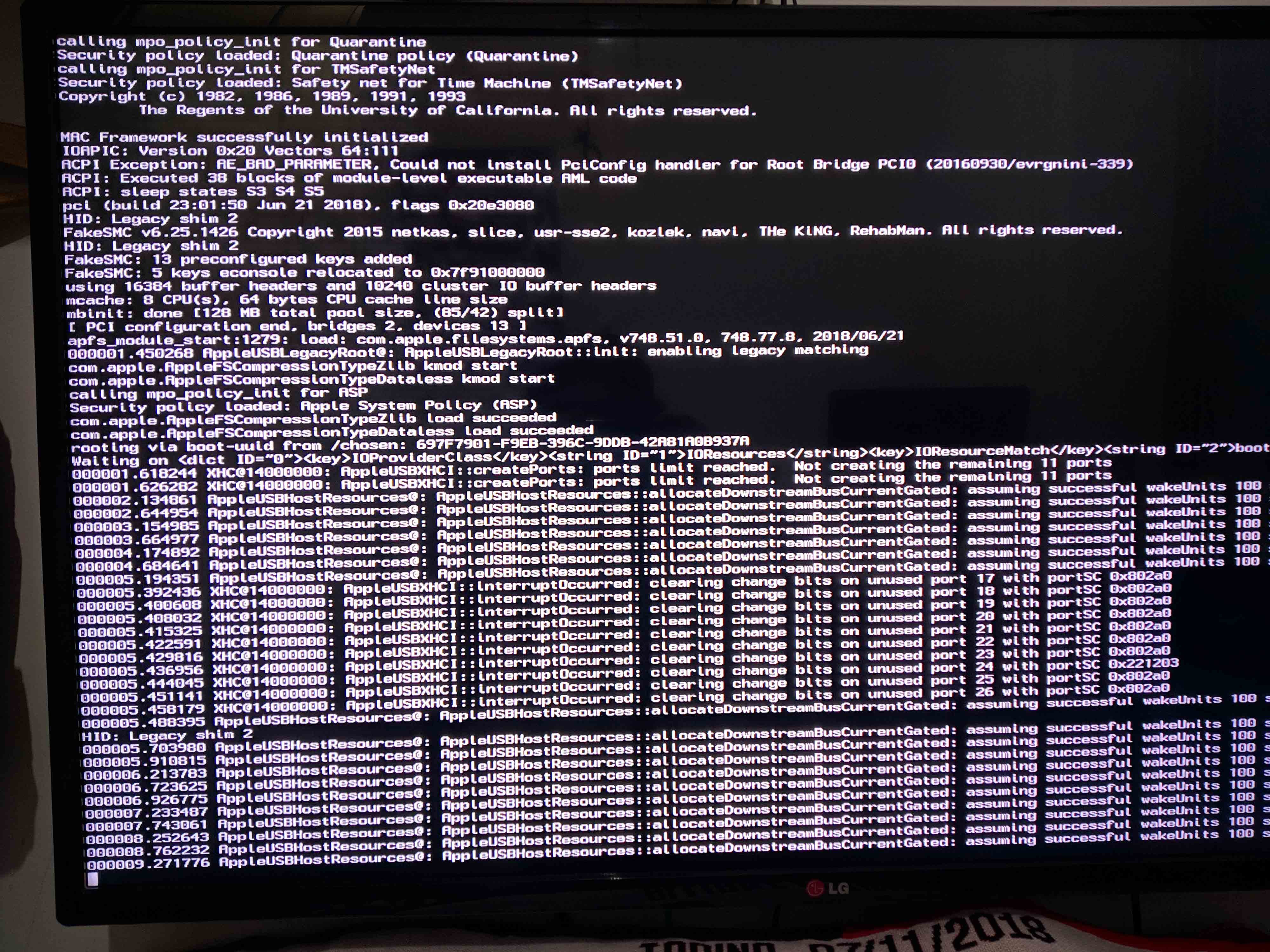

Tetsuya Tsurugi Posted December 22, 2018 Author Share Posted December 22, 2018 è arrivato il grande giorno, pc montato, cable management fatto a regola d'arte win 10 perfetto ma l'installazione di high sierra non parte, probabilmente nel bios ci sono voci che è la prima volta che vedo e contribuiscono al problema, questo lo screen .....e ora non ho un hack funzionante! Link to comment https://www.insanelymac.com/forum/topic/336846-aggiornamento-hardware-e-reinstallazione/#findComment-2654992 Share on other sites More sharing options...
gengik84 Posted December 22, 2018 Share Posted December 22, 2018 Prova su altre porte usb... 1 Link to comment https://www.insanelymac.com/forum/topic/336846-aggiornamento-hardware-e-reinstallazione/#findComment-2654993 Share on other sites More sharing options...
Tetsuya Tsurugi Posted December 22, 2018 Author Share Posted December 22, 2018 (edited) WOW, sta installando ....da una usb 2.0, finito il primo step ...22 min al termine Edited December 22, 2018 by Tetsuya Tsurugi 1 Link to comment https://www.insanelymac.com/forum/topic/336846-aggiornamento-hardware-e-reinstallazione/#findComment-2654996 Share on other sites More sharing options...
gengik84 Posted December 22, 2018 Share Posted December 22, 2018 non devi toglierla anzi devi usarla per il boot fino a quando non hai installato e poi copiato la EFI sul disco 1 Link to comment https://www.insanelymac.com/forum/topic/336846-aggiornamento-hardware-e-reinstallazione/#findComment-2654998 Share on other sites More sharing options...
