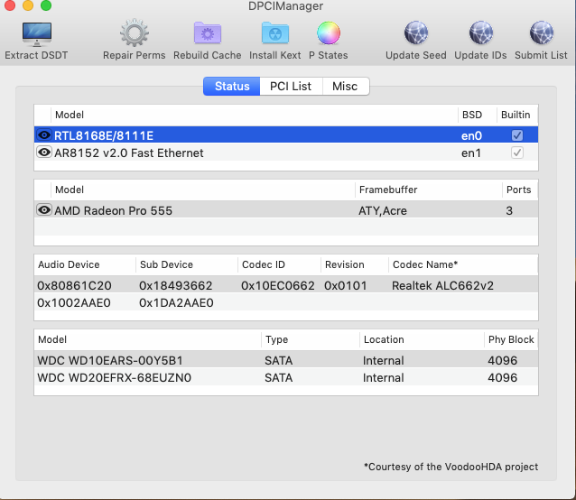

joe1955 Posted November 25, 2018 Author Share Posted November 25, 2018 Ho eseguito tutte le operazioni da voi indicate, ossia tolto la lan Realtek, installato i uno alla voltaKext su efi e copiato il DSDT in efi/clover/acpi/patched ma il segno di spunta non compare su DCPImanager. Link to comment https://www.insanelymac.com/forum/topic/336567-en0-built-in/page/2/#findComment-2649721 Share on other sites More sharing options...

gengik84 Posted November 25, 2018 Share Posted November 25, 2018 qualcosa non mi torna...adesso non risulta più l'altra lan, ossia la Realtek Link to comment https://www.insanelymac.com/forum/topic/336567-en0-built-in/page/2/#findComment-2649735 Share on other sites More sharing options...
joe1955 Posted November 25, 2018 Author Share Posted November 25, 2018 Si perché l'ho tolta e utilizzo la lan integrata Link to comment https://www.insanelymac.com/forum/topic/336567-en0-built-in/page/2/#findComment-2649737 Share on other sites More sharing options...
gengik84 Posted November 25, 2018 Share Posted November 25, 2018 inoltre stai usando un altro dsdt... perché risultano device inesistenti nelle tue apri originali..e nel mio dsdt non le ho aggiunte. allega tutta la EFI e hack_info 1 minute ago, joe1955 said: Si perché l'ho tolta e utilizzo la lan integrata Beh ma se non lo dici.... Parlavi di Realtek e io ho pensato e agito per quella. Link to comment https://www.insanelymac.com/forum/topic/336567-en0-built-in/page/2/#findComment-2649738 Share on other sites More sharing options...

gengik84 Posted November 25, 2018 Share Posted November 25, 2018 @joe1955 Quello come vuoi, ma attualmente io agito su quella e quindi avendola tu rimossa è normale che non sia built-in Quindi adesso o la rimetti, oppure confermi di usare solo quella integrata e nel caso rifaccio il tutto Link to comment https://www.insanelymac.com/forum/topic/336567-en0-built-in/page/2/#findComment-2649741 Share on other sites More sharing options...
joe1955 Posted November 25, 2018 Author Share Posted November 25, 2018 Allora cosa mi consigli di fare: lasciare la Realtek non inserita e utilizzare la lan integrata o inserire ancora la Realtek e utilizzare il sistema come in origine? Inoltre cosa intendi per hack info? scusami ma ho iniziato ad utilizzare il forum solo da poco tempo comunque grazie per l'aiuto. Link to comment https://www.insanelymac.com/forum/topic/336567-en0-built-in/page/2/#findComment-2649742 Share on other sites More sharing options...
gengik84 Posted November 25, 2018 Share Posted November 25, 2018 Prova intanto questo dsdt.. iniettate entrambe anche se una l'hai rimossa Sul config.plist, nella sezione Acpi controlla di non aver selezionato Fix Lan DSDT.aml.zip Riguardo a hack_info, clicca su guida nella mia firma e vai al post n2, trovi lo script e relative info Link to comment https://www.insanelymac.com/forum/topic/336567-en0-built-in/page/2/#findComment-2649743 Share on other sites More sharing options...
joe1955 Posted November 25, 2018 Author Share Posted November 25, 2018 Ho reinstallato la lan Realtek e la DSDT in Clover, tolta Iniect lan su config.plist ora entrambe le lan sono viste come Built In. Ti allego lo screen shoot da DPCIManager, lo zip di IOReg e Hach_info. Adesso provo a verificare se iMessage e FaceTime funzionano Grazie per l'aiuto Vi farò sapere se tutto OK Giuseppe HackInfo_Report.zip IOReg.zip 2 1 Link to comment https://www.insanelymac.com/forum/topic/336567-en0-built-in/page/2/#findComment-2649758 Share on other sites More sharing options...
joe1955 Posted November 25, 2018 Author Share Posted November 25, 2018 iMessage e FaceTime OK iCloud Applestore OK Mojave perfettamente funzionante Se faccio un backup con CarbonCopy salvo anche la configurazione del boot o devo copiarla e salvarla a parte, oppure devo utilizzare Time Machine Grazie 1 Link to comment https://www.insanelymac.com/forum/topic/336567-en0-built-in/page/2/#findComment-2649774 Share on other sites More sharing options...
