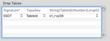

foskvs Posted November 8, 2018 Share Posted November 8, 2018 (edited) Metti questo SSDT in patched, togli UsbInjectAll.kext e aggiungi questo sul config.plist/Acpi: Riprova le usb3. SSDT-3-xh_rvp08.aml.zip Edited November 8, 2018 by foskvs 1 Link to comment https://www.insanelymac.com/forum/topic/336301-pre-installazione-mojave/page/3/#findComment-2646223 Share on other sites More sharing options...
GoggoneXCV Posted November 8, 2018 Author Share Posted November 8, 2018 Ok, fatto e funzionano ❤️ penso di amarti, il resto penso non sia risolvibile purtroppo (ovvero Wifi e Bluetooth)... Se avete soluzioni sono bene accette ahahaha 1 Link to comment https://www.insanelymac.com/forum/topic/336301-pre-installazione-mojave/page/3/#findComment-2646366 Share on other sites More sharing options...

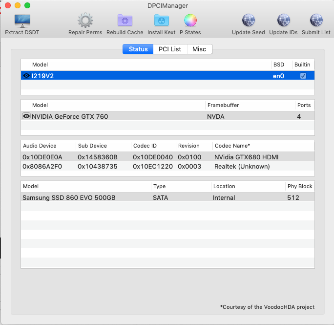

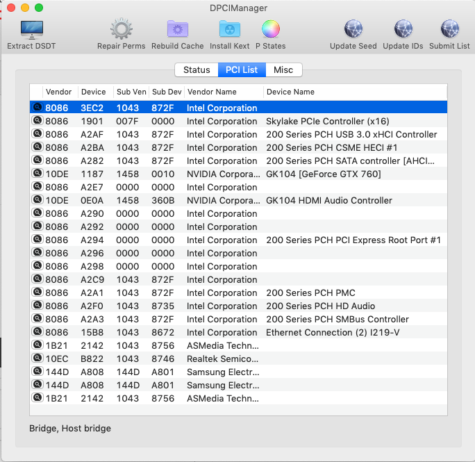

gengik84 Posted November 8, 2018 Share Posted November 8, 2018 posta le foto di dpci manager parte status e pci list Riguardo alle usb devi eseguire una mappatura corretta...apri ioreg e collega una usb 3.0 poi scollegala, ripeti su ogni usb salva ioreg e postalo 1 Link to comment https://www.insanelymac.com/forum/topic/336301-pre-installazione-mojave/page/3/#findComment-2646375 Share on other sites More sharing options...
GoggoneXCV Posted November 8, 2018 Author Share Posted November 8, 2018 1 hour ago, gengik84 said: posta le foto di dpci manager parte status e pci list Riguardo alle usb devi eseguire una mappatura corretta...apri ioreg e collega una usb 3.0 poi scollegala, ripeti su ogni usb salva ioreg e postalo Ecco le foto in allegato, per quanto riguarda le porte USB 3 adesso funzionano grazie a foskvs Link to comment https://www.insanelymac.com/forum/topic/336301-pre-installazione-mojave/page/3/#findComment-2646430 Share on other sites More sharing options...
