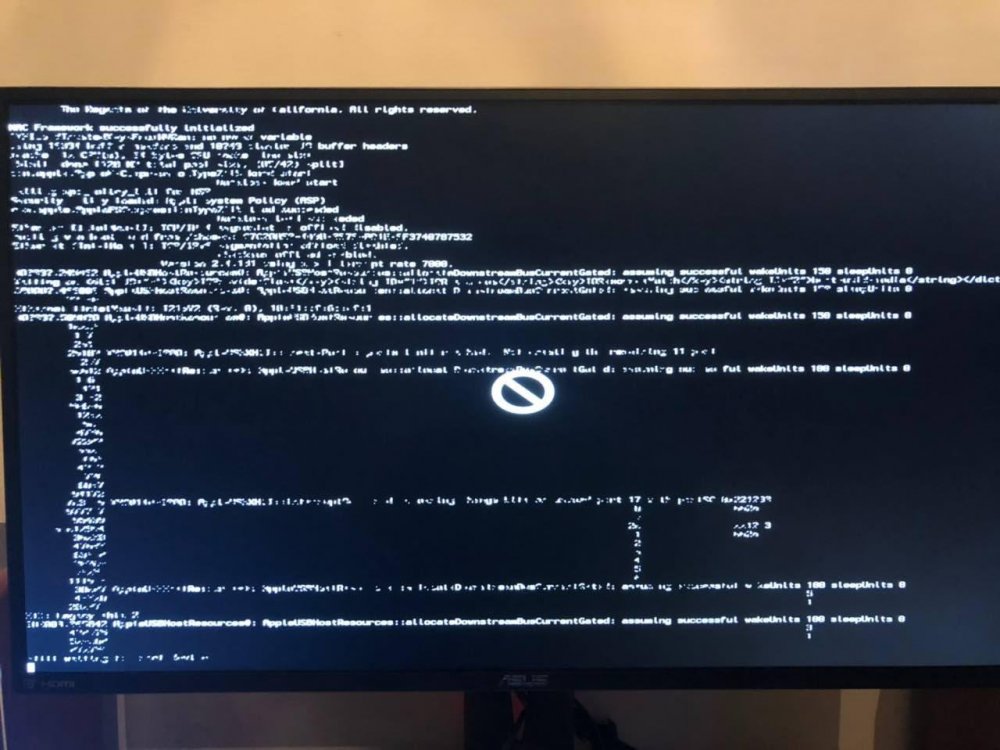

GoggoneXCV Posted November 2, 2018 Share Posted November 2, 2018 (edited) Ciao a tutti, Sono in procinto di installare Mojave nel mio pc (vedi firma) in dual con Win10, ho già installato una volta Sierra nel mio vecchio pc, quindi armato di quella poca esperienza, provo ad installarlo anche in questo nella seconda SSD m2, solo che mi si blocca all'avvio, potreste darmi una mano nella configurazione di Clover? Grazie anticipatamente. Edited November 2, 2018 by GoggoneXCV Link to comment Share on other sites More sharing options...

foskvs Posted November 3, 2018 Share Posted November 3, 2018 Tutta la EFI, non solo il config. Allega anche una foto del punto in cui si blocca (in verbose, perché di mele ne vediamo già tante tutti i giorni). Link to comment Share on other sites More sharing options...

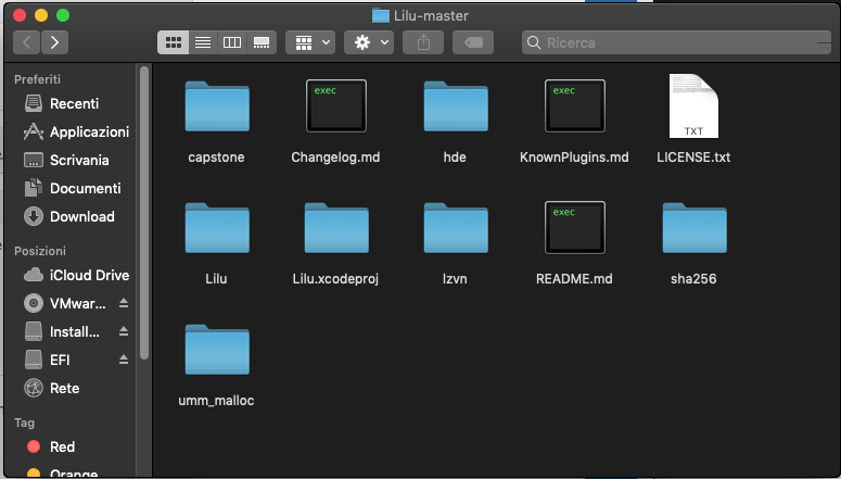

GoggoneXCV Posted November 3, 2018 Author Share Posted November 3, 2018 3 hours ago, iCanaro said: @GoggoneXCV i sensor non li mettere ora, post installazione, usa il solo fakeSMC più recente e basta e devi mettere in EFI kext other quelli che ti ho indicato e cioè LILU WEG AppleALC USBinjectAll Scusa non ho capito bene, dai link che mi hai passato tu, per esempio LILU, ci sono tanti file dentro, metto tutta la cartella "LILU Master" dentro la "Others" insieme agli altri kext (idem per WEG e AppleALC)? Link to comment Share on other sites More sharing options...
gengik84 Posted November 3, 2018 Share Posted November 3, 2018 no devi scaricare la sorgente ma i kext precompilati... esempio https://github.com/vit9696/Lilu/releases e devi prendere solo il kext,non mettere anche il dsym Link to comment Share on other sites More sharing options...

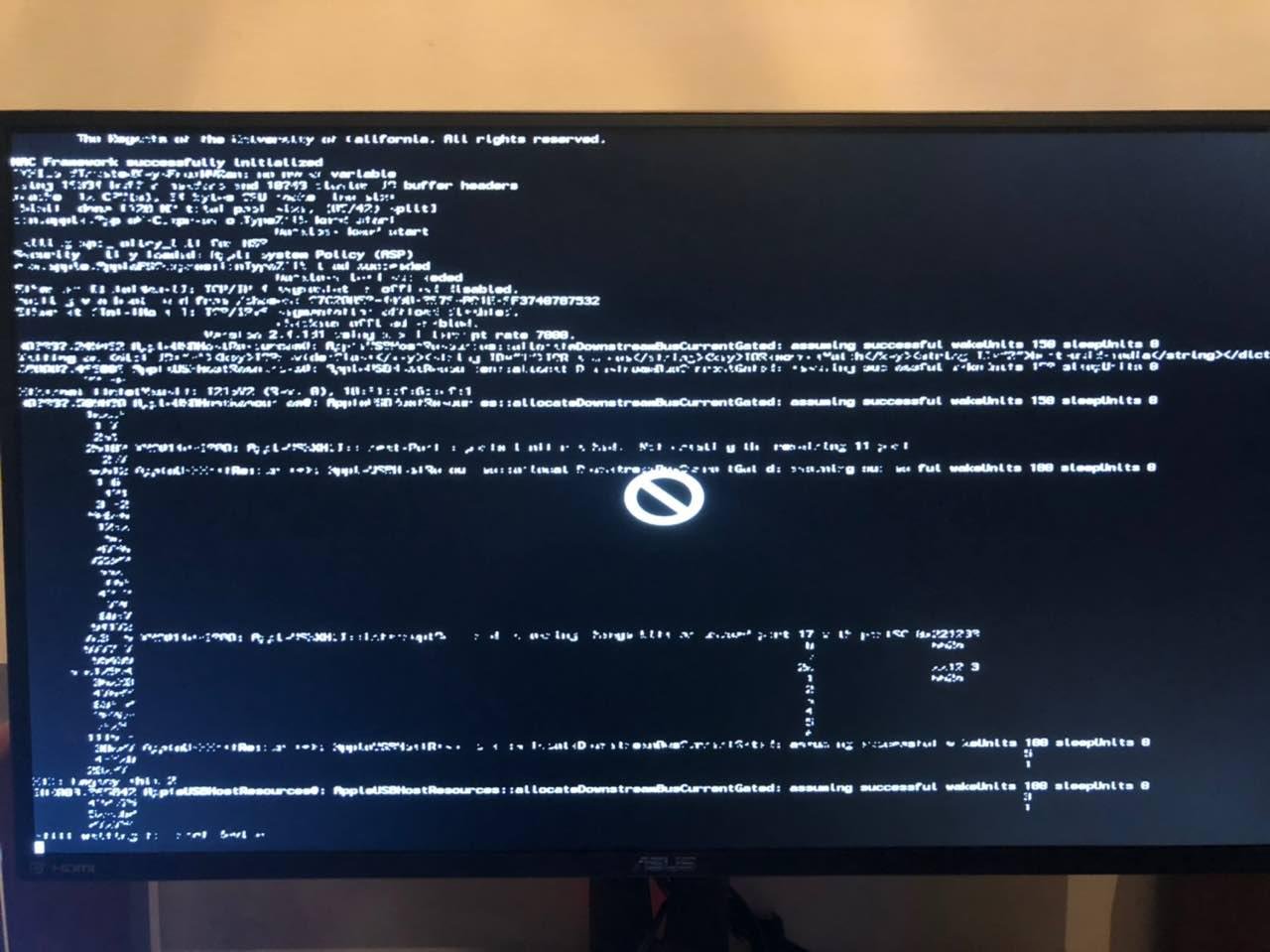

GoggoneXCV Posted November 3, 2018 Author Share Posted November 3, 2018 Ok, ho messo tutto nella chiavetta ma niente, si blocca come in foto. posto anche l'EFI. PS: grazie per la pazienza EFI.zip Link to comment Share on other sites More sharing options...
gengik84 Posted November 3, 2018 Share Posted November 3, 2018 Prova su altre porte usb nel caso poi fai una foto migliore, che si riesca a leggere rimuovi OsxAptioFixDrv-64.efi da EFI/Clover/Driver64UEFI rimuovi 0x12345678 dal config in devices/FakeID/intelgfx mi baso sull'hardware nella tua firma, con Nvidia gtx 760 Link to comment Share on other sites More sharing options...
GoggoneXCV Posted November 3, 2018 Author Share Posted November 3, 2018 21 minutes ago, gengik84 said: Prova su altre porte usb nel caso poi fai una foto migliore, che si riesca a leggere rimuovi OsxAptioFixDrv-64.efi da EFI/Clover/Driver64UEFI rimuovi 0x12345678 dal config in devices/FakeID/intelgfx mi baso sull'hardware nella tua firma, con Nvidia gtx 760 E' partitooo <3 inizializzo in Journaled on in APFS? e poi, installo windows prima di Mac giusto? Link to comment Share on other sites More sharing options...

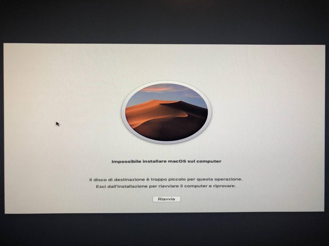

GoggoneXCV Posted November 3, 2018 Author Share Posted November 3, 2018 (edited) Come non detto, mi ha dato questo errore assurdo dopo il riavvio a fine installazione. Edited November 3, 2018 by GoggoneXCV Link to comment Share on other sites More sharing options...
gengik84 Posted November 3, 2018 Share Posted November 3, 2018 formatta l'intero disco a modo guarda la mia guida, prima devi andare su "vista", poi mostra tutti i dischi dopo selezioni il disco e non la partizione Link to comment Share on other sites More sharing options...
