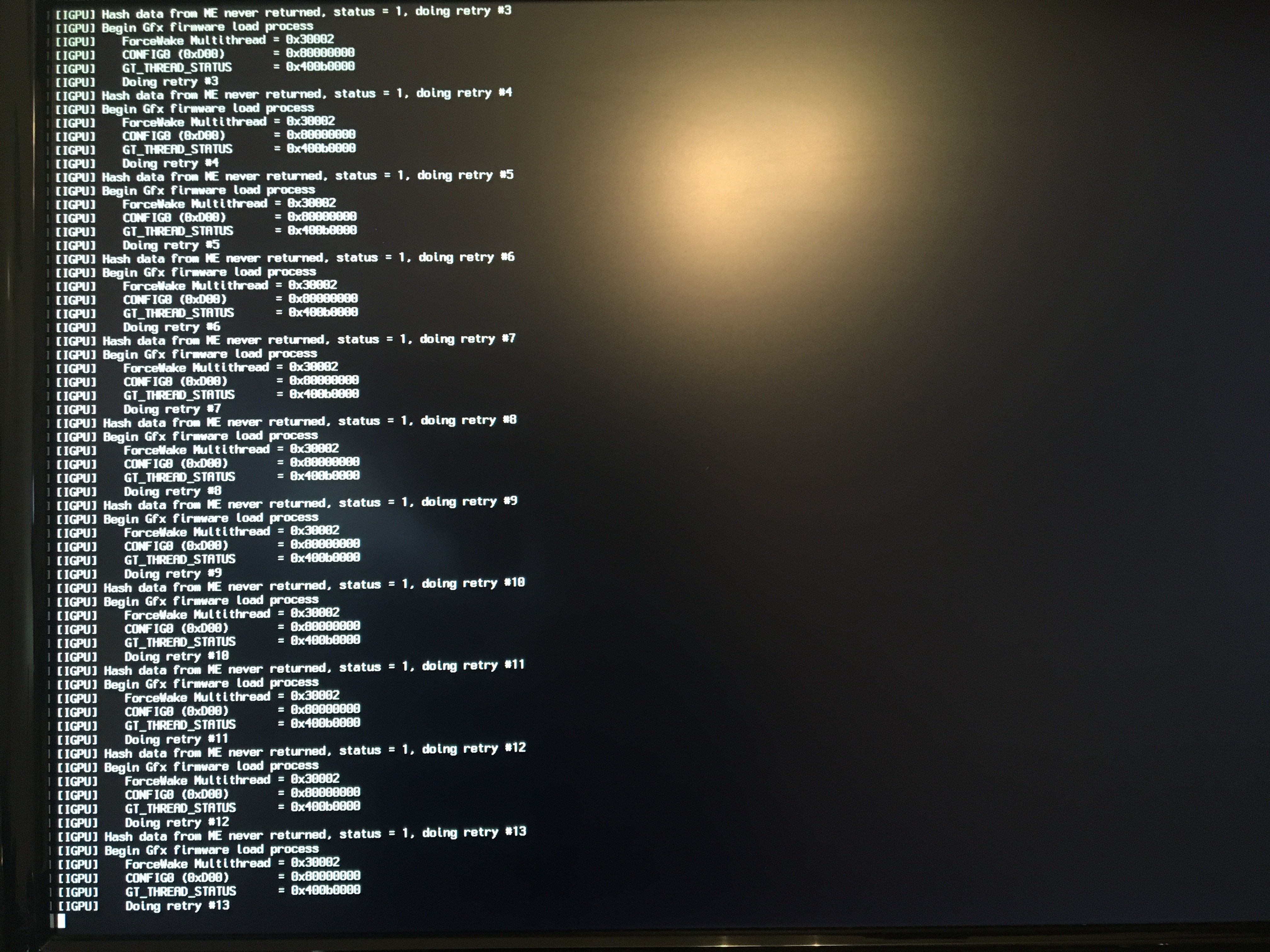

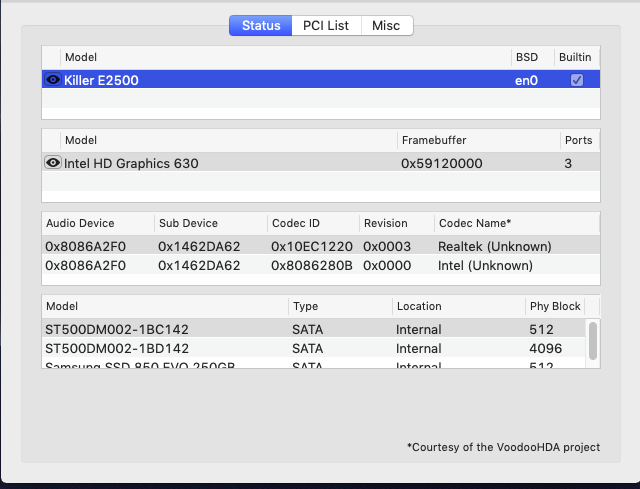

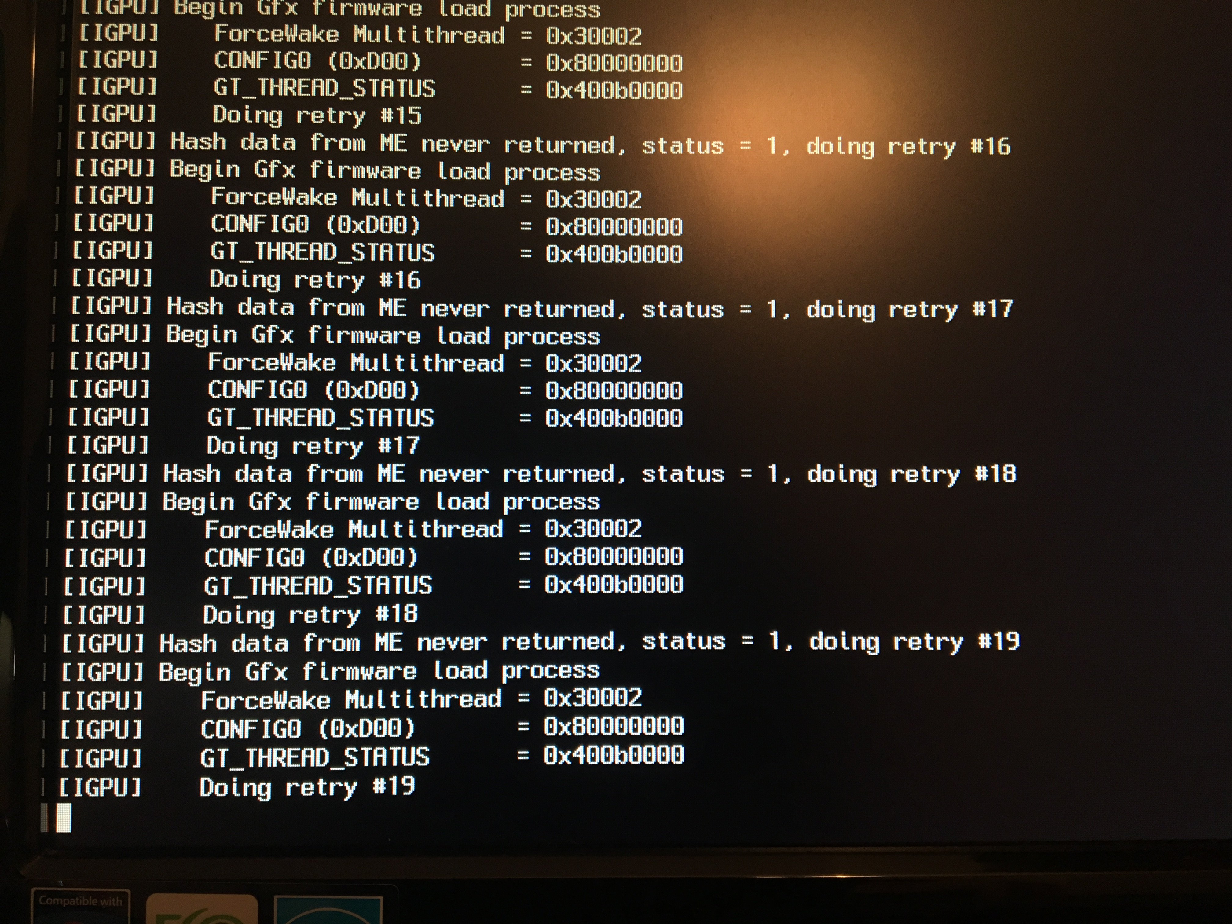

nick.0k Posted October 8, 2018 Share Posted October 8, 2018 Ciao a tutti, Ieri sera mi sono cimentato nell'installazione di Mohave, seguendo la guida USB di Gengik con CIM. Prima avevo High Sierra...ho utilizzato il config e il DSDT che avevo, mettendo FakeSMC, APS e i kext aggiornati. Al momento utilizzo la sk. video integrata Intel HD 630. Audio funzionante, video poco.. è lento e corrotto, inoltre all'avvio fa 50 tentativi sulla sk video non trovando il buffer.. allego anche schermata... Allego report di sistema come da guida post installazione. iMac di Nicola.ioreg HackInfo_Report_nicolazavaglia.zip ora riavvio e faccio una foto..! Link to comment Share on other sites More sharing options...

nick.0k Posted October 8, 2018 Author Share Posted October 8, 2018 Grazie allora penso per la Ati... potreste aiutarmi per la mia intel hd 630... in dark mode vedo un pò corrotto, gira lento e soprattutto all'avvio mi da gli errori riportati all'inizio.. Link to comment Share on other sites More sharing options...

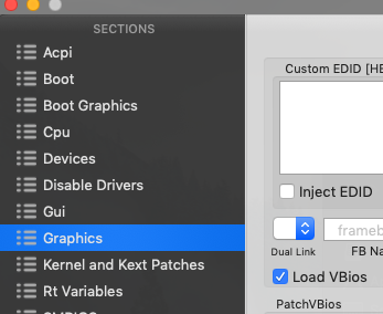

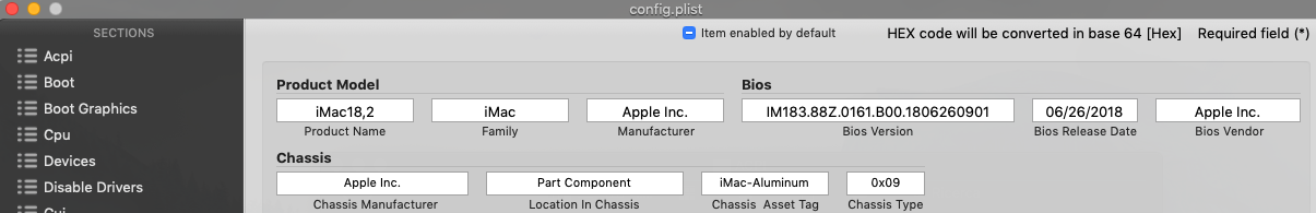

Baio77 Posted October 8, 2018 Share Posted October 8, 2018 (edited) Innanzi tutto guarda qui , devi aggiornare la data del Bios SMBios ,togli la spunta su Load Bios e togli la spunta da Web Driver , sovrascrivi la cartella Kext a quella nella tua Clover ,le ho aggiornato TUTTE e tolto i file INUTILI controlla tu stesso , vedi mancano alcune , sono state incorporate in WEG quindi DECREPATE ....... Ho messo le Kext in Other cosi verranno caricate in qualsiasi OS tu avvii , sia se 10.13 che 10.14 o 10.11 ecc ecc Hai aggiornato Clover all'ultima versione disponibile???? kexts.zip Edited October 8, 2018 by Baio77 Link to comment Share on other sites More sharing options...

nick.0k Posted October 9, 2018 Author Share Posted October 9, 2018 Buongiorno, ho tolto spunte su clover e aggiornata data, sostituito kext, effettivamente all'avvio mi aprte tutto senza errori e velocemente.. L'unico che il desktop è più corrotto.. per esempio apro una finestra e "trema"... quando ne apro diverse lampeggiano.. scompaiono... insomma si incasinano... Link to comment Share on other sites More sharing options...
gengik84 Posted October 9, 2018 Share Posted October 9, 2018 smbios metti iMac 18.1 Link to comment Share on other sites More sharing options...

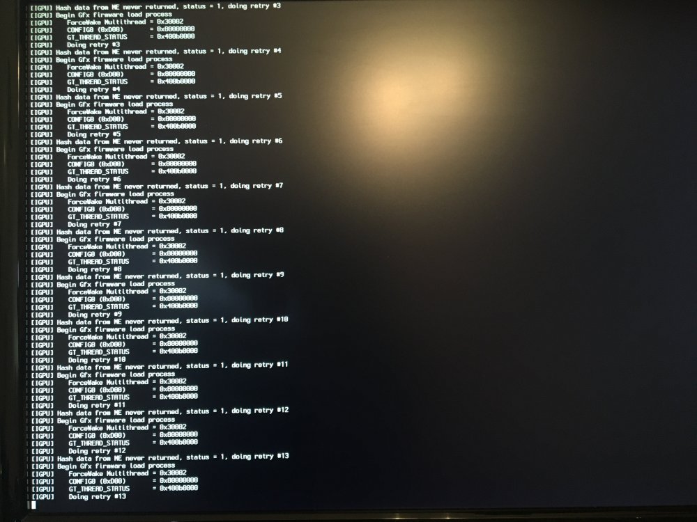

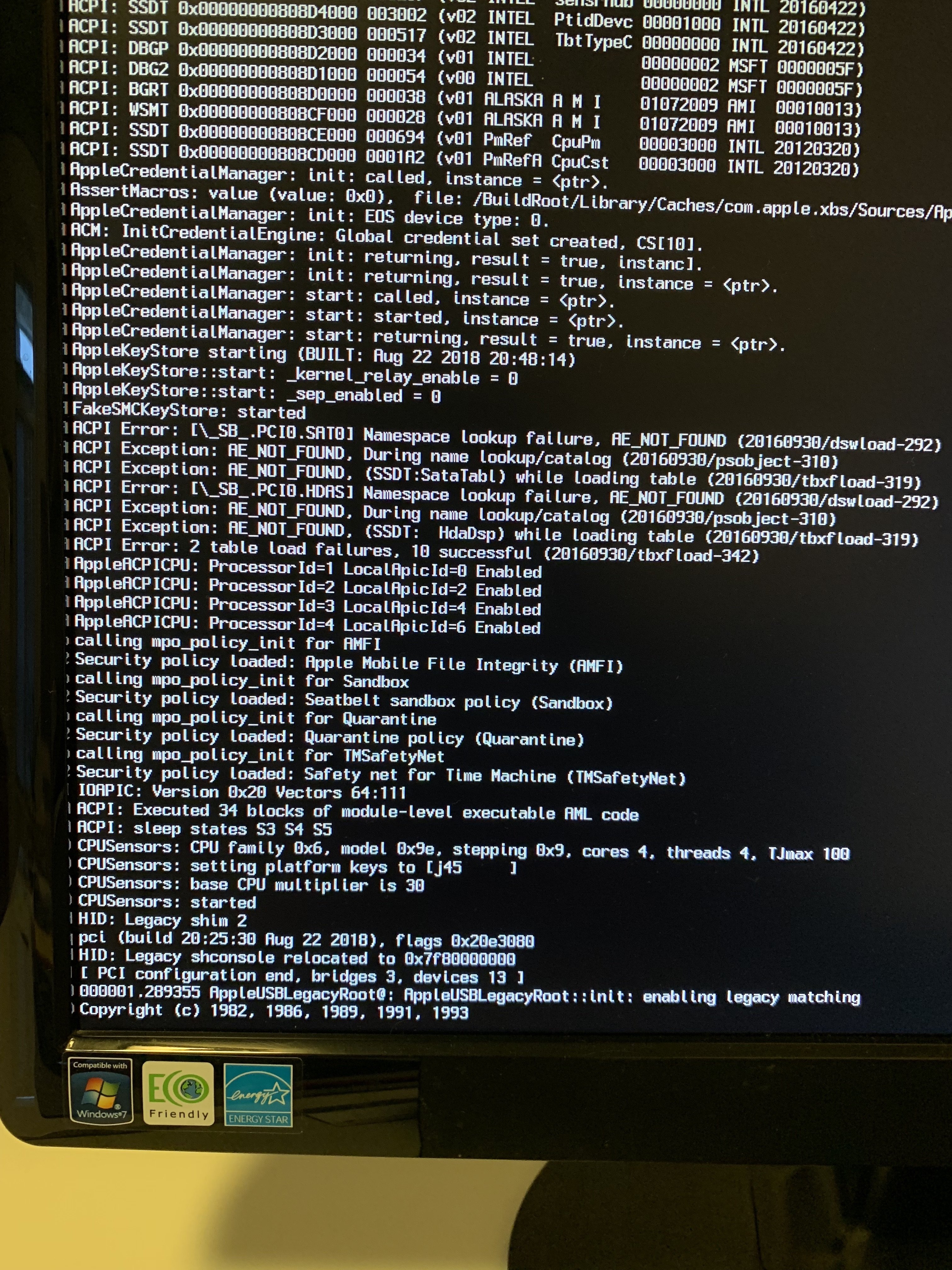

nick.0k Posted October 10, 2018 Author Share Posted October 10, 2018 Arrivata la memoria...altri 8gb identici a quelli installati: Ballistic ddr4 2400. Cosa ho fatto: Ho montato la meomoria in dual channel... ma ho montato anche un altro HDD da un tera smontato da un imac non funzionante.. accendo, al bios la memoria viene riconosciuta perfettamente.. al bootloader faccio partire la mia partizione appena creata di cui è oggetto quesot thread.. e mi si blocca alla schermata che allego!!! Ho fatto mille prove mille tentativi, poi ho detto stacco tutto come prima (che funzionava perfettamente)... niente si blocca lì... La colpa è mia perchè non ho fatto un passo alla volta.. insomma il solito casino.. Senz'altro salto un passaggio o sbaglio qualcosa!! Link to comment Share on other sites More sharing options...
gengik84 Posted October 10, 2018 Share Posted October 10, 2018 usi dsdt? in caso rimuovilo Link to comment Share on other sites More sharing options...
nick.0k Posted October 10, 2018 Author Share Posted October 10, 2018 Rimosso il DSDT... tramite un altro macbook... al riavvio stesso errore.. ma è impossibile!! Funzionava perfettamente con quel DSDT Non ho toccato nulla.. inoltre la chiavetta all'avvio sembra abbia un altra dicitura.. Poi ho notato che alla scelta del boot su clover mi fa vedere ancora: - boot from prebooter install mojave - boot from filevault - boot from SSD (che il mio disco) - boot from install mojave Ma i primi due non c'erano più, c'era la solita partizione di ripristino.. Questo è il cambiamento che non mi spiego!! Sono depresso... tra venti minuti chiudo l'ufficio e vado a casa.. Link to comment Share on other sites More sharing options...

nick.0k Posted October 11, 2018 Author Share Posted October 11, 2018 Sono VIVOOO!!!! LA notte ha portato consiglio... sempre l'errore umano.. Quando ho installato il secondo banco di memoria, la MB mi ha segnalato che avrebbe caricato le impostazioni di default per sicurezza io nella fretta non ho dato peso.. sono andato a verificare le solite cose nel bios: AHCI etc.. ma stamattina guadando con attenzione ho trovato che aveva abilitato le "super Serial Port" che poi non ci sono fisicamente ma da aggiungere... ma era quello perchè come l'ho disabilitato è partito all'istante!!!!! Infine, ho installato su un altro SSD Win10: Il bootloader Clover lo installo sul SSD MacOS o sul SSD Win10....? Link to comment Share on other sites More sharing options...

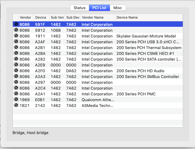

nick.0k Posted October 13, 2018 Author Share Posted October 13, 2018 Ciao, finalmente sono stabile e veloce, ho rimasto due problemi: Le porte USB 3.1 next gen della MSI H270 Gaming M3 non funzionano.. alimentano gli hdd esterni (da 2,5''), ma macos non li rileva. E' un problema che avevo anche su high sierra... Poi lasciando il pc inattivo va in sospensione e non si riattiva più... nel pannello di controllo ho disattivato la spunta metti i dischi in stop, ma se non faccio niente dopo 20/30 minuti si addormenta e devo forzare lo spegnimento.. Allego la mia configurazione, mi sono accorto che non ho DSDT in patched Grazie!! config.plist HackInfo.zip Mentre Hckinfo preparava il file... ho lanciato anche IORegistryExplorer... mi si è bloccato tutto!! Non so se è una coincidenza o ho fatto due cose insieme che non dovevo.. Però questi freeze in High Sierra mi capitavano... unica soluzione forzare lo spegnimento! Molto Brutto!! Link to comment Share on other sites More sharing options...
