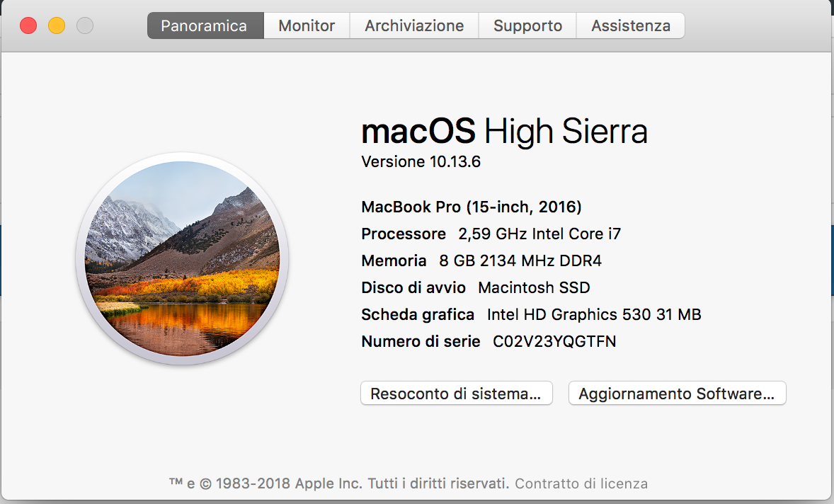

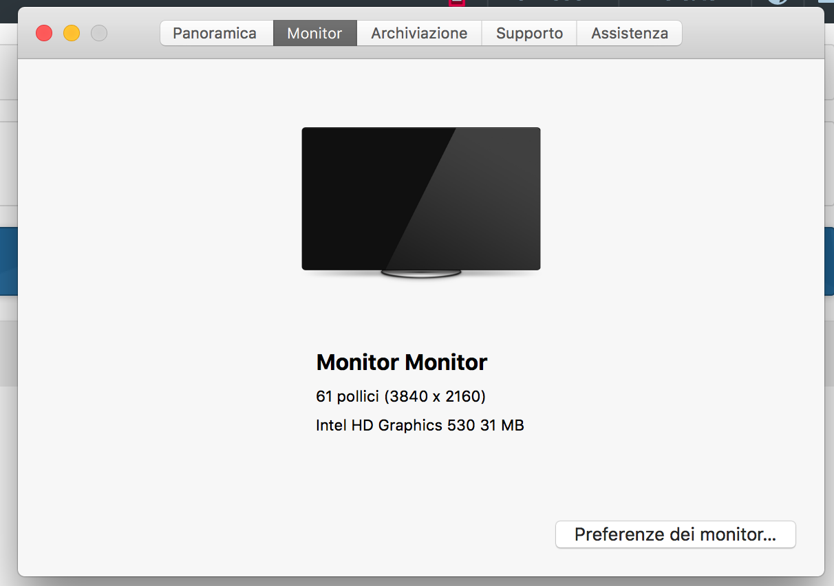

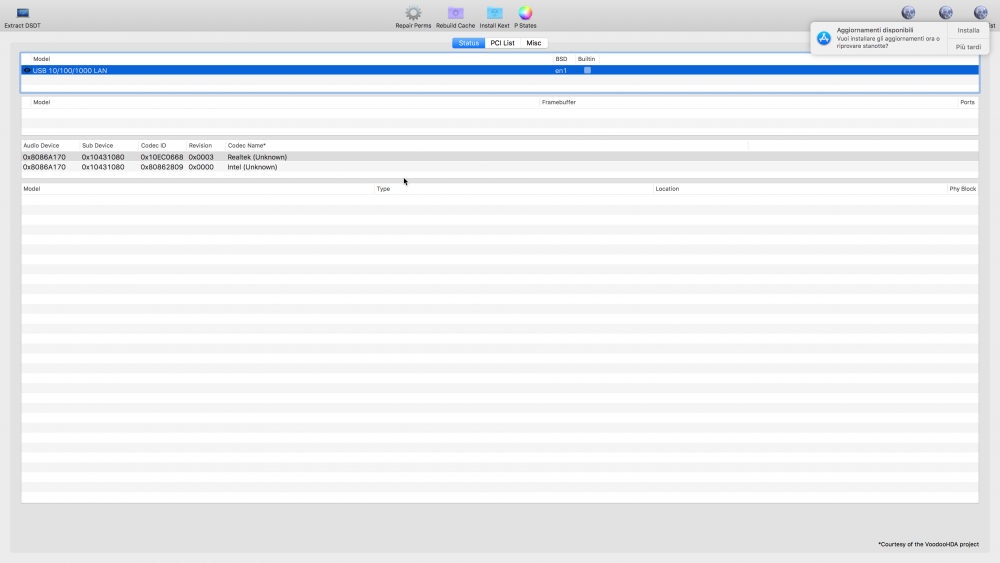

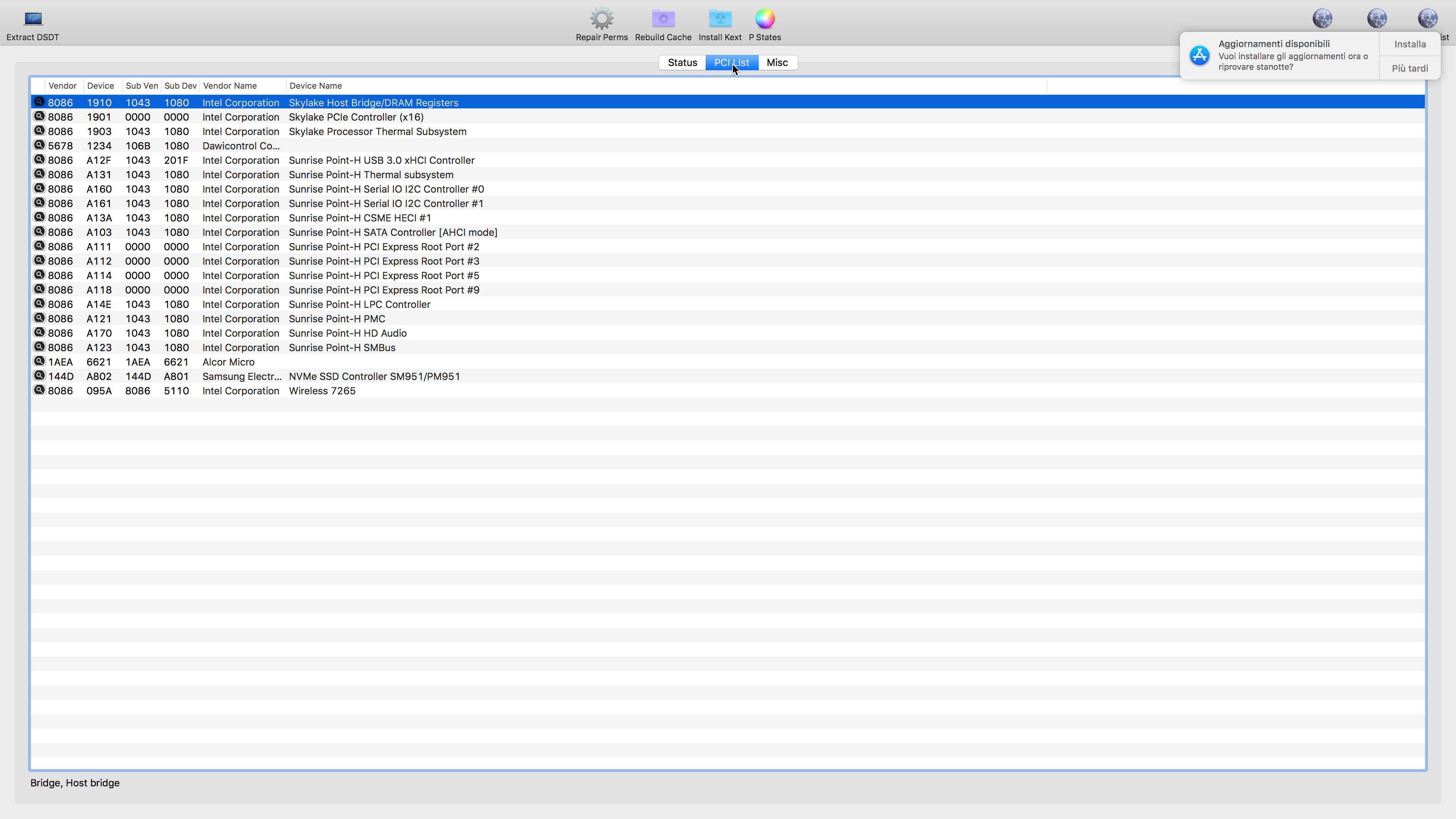

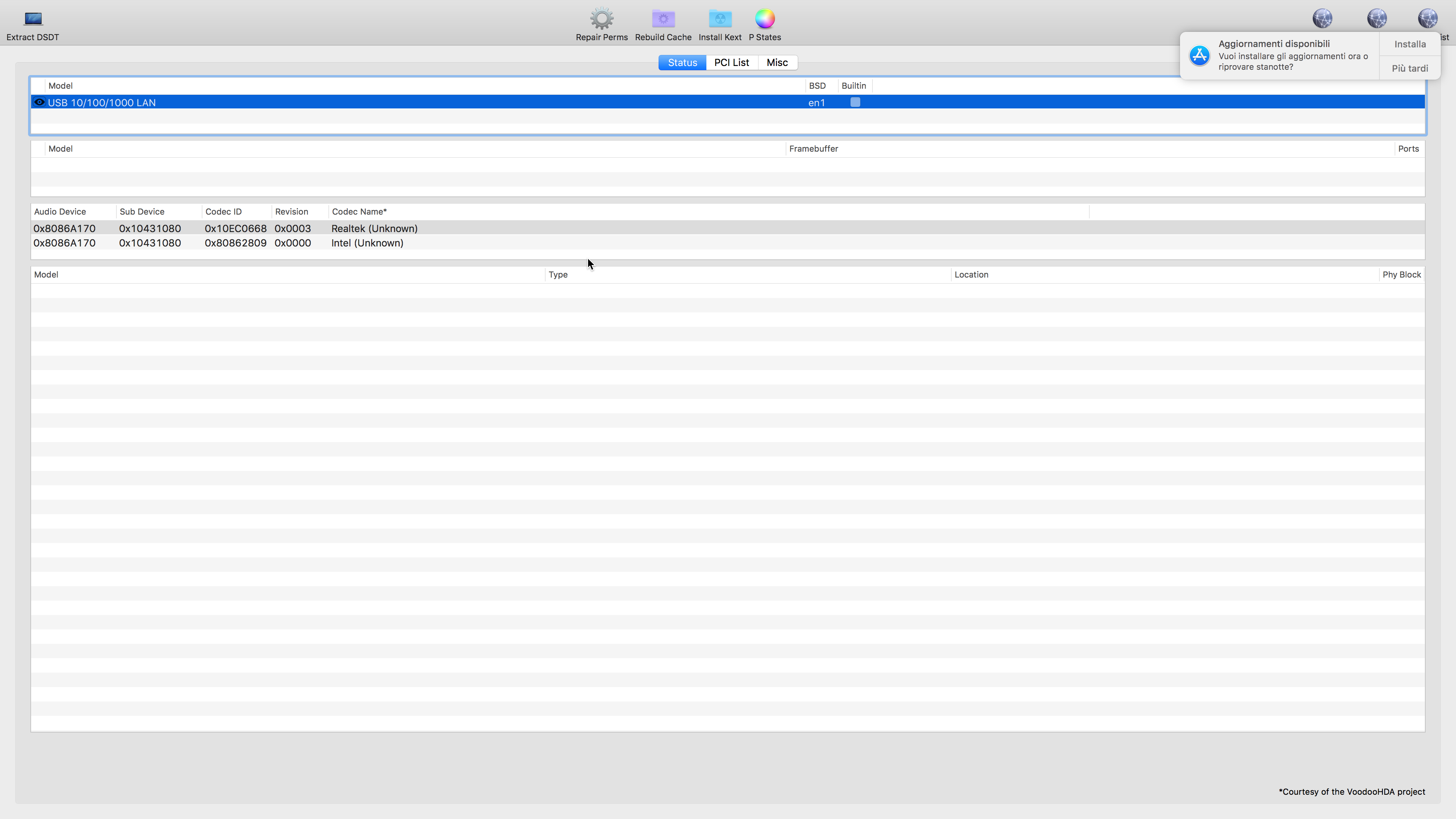

Tom2998 Posted September 18, 2018 Share Posted September 18, 2018 apro questo topic, come consigliato da gengik provando nuovamente l'hack sul mio notebook Asus ( in firma). posto le relative info. aggiungo che mi rileva uno monitor 61 pollici (4k) mentre in realtà è un 15,6 pollici 4k. Archivio.zip Link to comment Share on other sites More sharing options...
gengik84 Posted September 19, 2018 Share Posted September 19, 2018 Modifica il config, sezione Devices/FakeID/IntelGfx inserisci 0x19168086 Apri il terminale sudo kextcache -i / Riavvia se hai problemi la boot puoi rimettere il fakeID 0x12345678 tramite le opzioni/grafica nella gui di clover Link to comment Share on other sites More sharing options...
