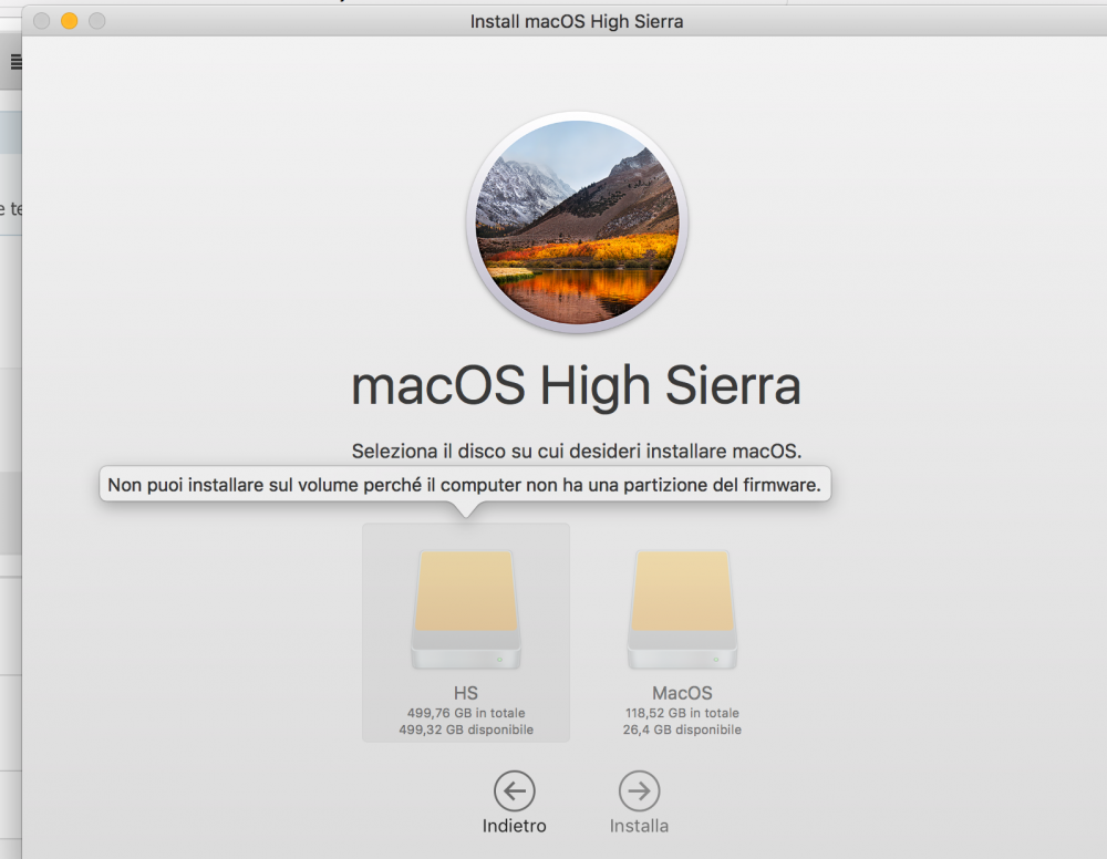

iconoclash Posted September 6, 2018 Author Share Posted September 6, 2018 (edited) 10 hours ago, gengik84 said: Ciao... per la RX560 devi usare lilu e whatevergreen.kext, ultima versione disponibile Riguardo al ssd non succede nulla, è solo un' latra installazione sul tuo hardware ma su un disco differente...tutto qui non riesco ad istallare high sierra da dal mio hack da app, mi da errore: non puoi installare sul volume perché perché il pc non ha una partizione del firmware sta guid Edited September 6, 2018 by iconoclash Link to comment https://www.insanelymac.com/forum/topic/335413-cambio-ssd/#findComment-2633616 Share on other sites More sharing options...
gengik84 Posted September 6, 2018 Share Posted September 6, 2018 hai controllato se hai la partizione EFI (ESP)? Link to comment https://www.insanelymac.com/forum/topic/335413-cambio-ssd/#findComment-2633637 Share on other sites More sharing options...

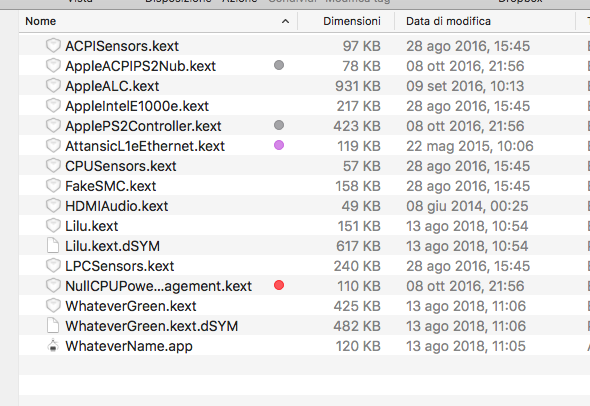

iconoclash Posted September 7, 2018 Author Share Posted September 7, 2018 15 hours ago, gengik84 said: hai controllato se hai la partizione EFI (ESP)? ho installato 10.12.02 ed ho ripristina il backup di TIME la Nvidia WEB driver non va, ho selezionato e riavviato 2 volte. nel ket 10.12 ho messo questi file. ora vorrei aggiornare il sistema e dopo cambiare scheda video Link to comment https://www.insanelymac.com/forum/topic/335413-cambio-ssd/#findComment-2633721 Share on other sites More sharing options...
iCanaro Posted September 7, 2018 Share Posted September 7, 2018 i .dSYM e .app li puoi togliere Link to comment https://www.insanelymac.com/forum/topic/335413-cambio-ssd/#findComment-2633722 Share on other sites More sharing options...
iconoclash Posted September 14, 2018 Author Share Posted September 14, 2018 On 9/6/2018 at 7:41 PM, gengik84 said: hai controllato se hai la partizione EFI (ESP)? disco formattato, come dovrei partizionarlo ? utilizzo sierra 10,12,2 ho fotto vari tentativi non andati a buon fine, poi mi dedico alla video ed al 4k :-) sempre con il vostro prezioso aiuto Link to comment https://www.insanelymac.com/forum/topic/335413-cambio-ssd/#findComment-2634933 Share on other sites More sharing options...
gengik84 Posted September 14, 2018 Share Posted September 14, 2018 il disco devi formattarlo in GUID e mac esteso journaled la partizione EFI se è presente la vedi anche con clover configurator...se te la da disponibile per montarla Link to comment https://www.insanelymac.com/forum/topic/335413-cambio-ssd/#findComment-2634934 Share on other sites More sharing options...

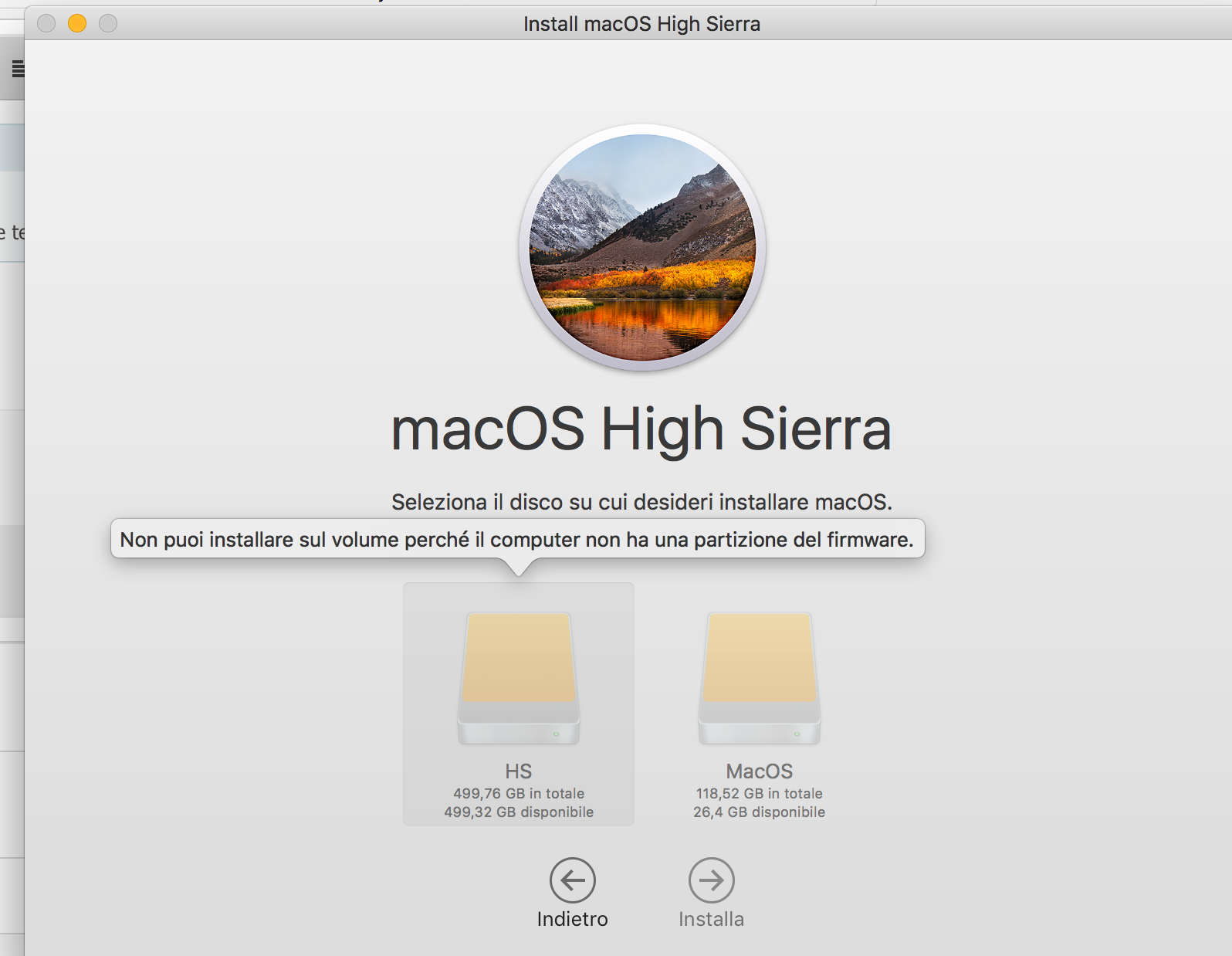

iconoclash Posted September 14, 2018 Author Share Posted September 14, 2018 11 minutes ago, gengik84 said: il disco devi formattarlo in GUID e mac esteso journaled la partizione EFI se è presente la vedi anche con clover configurator...se te la da disponibile per montarla ok formattato, niente efi nome HS ti posto la foto. vorrei riportare sul samsung una partizione funzionante e poi ammanettare nella vecchia settore tutto e riportarlo su quella. cosi se combino macelli non rimango senza pc. 11 minutes ago, gengik84 said: il disco devi formattarlo in GUID e mac esteso journaled la partizione EFI se è presente la vedi anche con clover configurator...se te la da disponibile per montarla ok formattato, niente efi nome HS ti posto la foto. vorrei riportare sul samsung una partizione funzionante e poi ammanettare nella vecchia settore tutto e riportarlo su quella. cosi se combino macelli non rimango senza pc. Link to comment https://www.insanelymac.com/forum/topic/335413-cambio-ssd/#findComment-2634940 Share on other sites More sharing options...
iCanaro Posted September 14, 2018 Share Posted September 14, 2018 scusami, non stò capendo bene... giusto avere un qualcosa di funzionante ma a volte occorrono decisioni radicali; premesso questo ti fai una copia del tuo macOS funzionante su un disco esterno (carbon copy cloner è un must) magari USB, fai copia della clover funzionante, verifichi di aver fatto tutto per bene e poi fai tabula rasa totale del disco e ricominci dall'inizio. Dagli screenshot pare che non ti voglia far installare macOS dove vuoi tu. Ma se hai un macOS funzionante forse ti conviene fare una installazione diretta da lì sulla partizione che desideri usare. Chiarisci un po' meglio Link to comment https://www.insanelymac.com/forum/topic/335413-cambio-ssd/#findComment-2634949 Share on other sites More sharing options...
iconoclash Posted September 14, 2018 Author Share Posted September 14, 2018 (edited) 23 minutes ago, iCanaro said: scusami, non stò capendo bene... giusto avere un qualcosa di funzionante ma a volte occorrono decisioni radicali; premesso questo ti fai una copia del tuo macOS funzionante su un disco esterno (carbon copy cloner è un must) magari USB, fai copia della clover funzionante, verifichi di aver fatto tutto per bene e poi fai tabula rasa totale del disco e ricominci dall'inizio. Dagli screenshot pare che non ti voglia far installare macOS dove vuoi tu. Ma se hai un macOS funzionante forse ti conviene fare una installazione diretta da lì sulla partizione che desideri usare. Chiarisci un po' meglio sulla partizione macOS ho installato sierra 10.12.2 su un disco crucial (che vorrei adibire a win) ho problemi con il monitor 4k e non riesco ad aggiornare. Ho comprato una ssd più capiente che vorrei divenisse la mia principale. speravo di mettere li una versione più recente di os e di riuscire a vedere il monitor ad una risoluzione piu alta. Per sistemare la configurazionei volevo utilizzare il disco attuale e riportare la efi e config funzionanti sul samsung per poi formattare e mettere win ed aver il dual boot. Da quando ho installato macOS, con il tuo aiuto, a parte aggiungere hdmi non fatto più aggiornamenti ne sui Kext, ne os, ne video e volevo farlo ora. il disco samsung mi serve perché se creo problemi sul primo hd poi non ho possibilità di fare più niente. spero di essere stato un pò più chiaro. L'idea è aggiungere la ssd e di installare direttamente high sierra dall'app di installazione, sierra va ma high no, mi da quell'errore. Edited September 14, 2018 by iconoclash Link to comment https://www.insanelymac.com/forum/topic/335413-cambio-ssd/#findComment-2634959 Share on other sites More sharing options...
gengik84 Posted September 14, 2018 Share Posted September 14, 2018 edit: formattalo a modo da utility disco devi cliccare prima su vista poi mostra tutti i dischi selezioni il disco e non la sua partizione poi formatti in guid...etc è ricordati driver per apfs... Link to comment https://www.insanelymac.com/forum/topic/335413-cambio-ssd/#findComment-2634960 Share on other sites More sharing options...
iCanaro Posted September 14, 2018 Share Posted September 14, 2018 ah OK ho capito meglio, hai un disco nuovo su cui operare senza problemi, con quello vecchio OK da tenere sino a che non hai installato e sistemato high sierra. Come ha detto gengik forse lo devi inizializzare per bene ancora e per farlo puoi lasciarlo collegato, solo il disco nuovo, quello vecchio NO, scollegalo, parti con la procedura di installazione e poi lo inizializzi, l'intero disco, con utility disco in GUID come da guide in firma di gengik Altrimenti se hai disponibile quegli adattatori USB to SATA colleghi il disco con sierra avviato e lo formatti poi da lì Link to comment https://www.insanelymac.com/forum/topic/335413-cambio-ssd/#findComment-2634961 Share on other sites More sharing options...

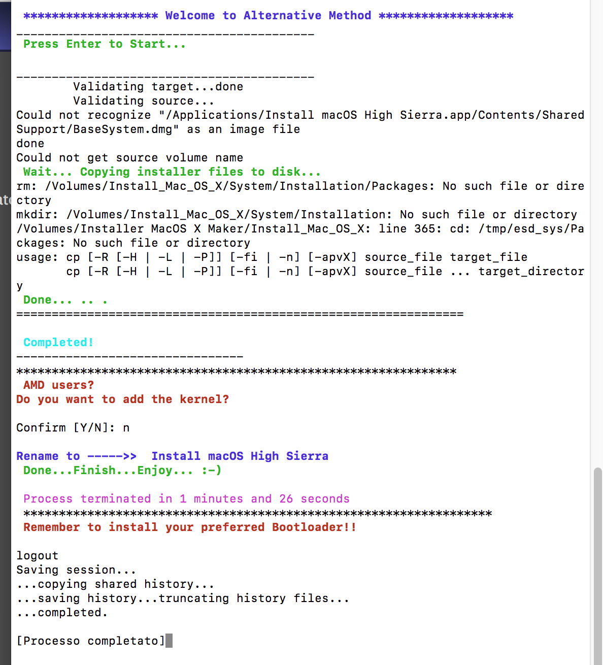

iconoclash Posted September 14, 2018 Author Share Posted September 14, 2018 25 minutes ago, iCanaro said: se sei in UEFI vanno solo in drivers64UEFI se invece sei in legacy allora oltre che in drivers64UEFI vanno anche in drivers64 i drivers APFS sono opzionali nell'installazione di clover, oppure li puoi aggiungere a manina prendendoli da qui AppleSupport-v2.0.3-RELEASE.zip37.5 KB formattato da istallazione usb sierra non mi fa installare da app, stesso errore dell'immagine sopra. o creo una usa con high sierra o installo sierra e poi aggiorno ? Link to comment https://www.insanelymac.com/forum/topic/335413-cambio-ssd/#findComment-2634988 Share on other sites More sharing options...
iCanaro Posted September 14, 2018 Share Posted September 14, 2018 beh io creerei direttamente una USB con high sierra... vedi guida Link to comment https://www.insanelymac.com/forum/topic/335413-cambio-ssd/#findComment-2634992 Share on other sites More sharing options...
iconoclash Posted September 15, 2018 Author Share Posted September 15, 2018 9 hours ago, gengik84 said: edit: formattalo a modo da utility disco devi cliccare prima su vista poi mostra tutti i dischi selezioni il disco e non la sua partizione poi formatti in guid...etc è ricordati driver per apfs... 8 hours ago, iCanaro said: beh io creerei direttamente una USB con high sierra... vedi guida Credo ci sia qualcosa che non vada con app di installazione 22 mb ? Link to comment https://www.insanelymac.com/forum/topic/335413-cambio-ssd/#findComment-2635037 Share on other sites More sharing options...
gengik84 Posted September 15, 2018 Share Posted September 15, 2018 Si l'installer non va bene... Link to comment https://www.insanelymac.com/forum/topic/335413-cambio-ssd/#findComment-2635038 Share on other sites More sharing options...
iconoclash Posted September 15, 2018 Author Share Posted September 15, 2018 35 minutes ago, gengik84 said: Si l'installer non va bene... soluzioni ? volevo tentare di cancellare entrambe e riscaldare, però nei miei acquisti sierra nn compare , senno funge secondo voi poi recuperare da time macchine ? Link to comment https://www.insanelymac.com/forum/topic/335413-cambio-ssd/#findComment-2635042 Share on other sites More sharing options...
gengik84 Posted September 15, 2018 Share Posted September 15, 2018 quella da 22 mb la puoi cancellare direttamente in generale riguardo al tuo discorso.. basta che tu zippi l'installer...e poi lo cancelli.. Link to comment https://www.insanelymac.com/forum/topic/335413-cambio-ssd/#findComment-2635043 Share on other sites More sharing options...
iconoclash Posted September 15, 2018 Author Share Posted September 15, 2018 32 minutes ago, gengik84 said: quella da 22 mb la puoi cancellare direttamente in generale riguardo al tuo discorso.. basta che tu zippi l'installer...e poi lo cancelli.. fatto ma continua a scaricarmi quella da 22 mb Link to comment https://www.insanelymac.com/forum/topic/335413-cambio-ssd/#findComment-2635044 Share on other sites More sharing options...
