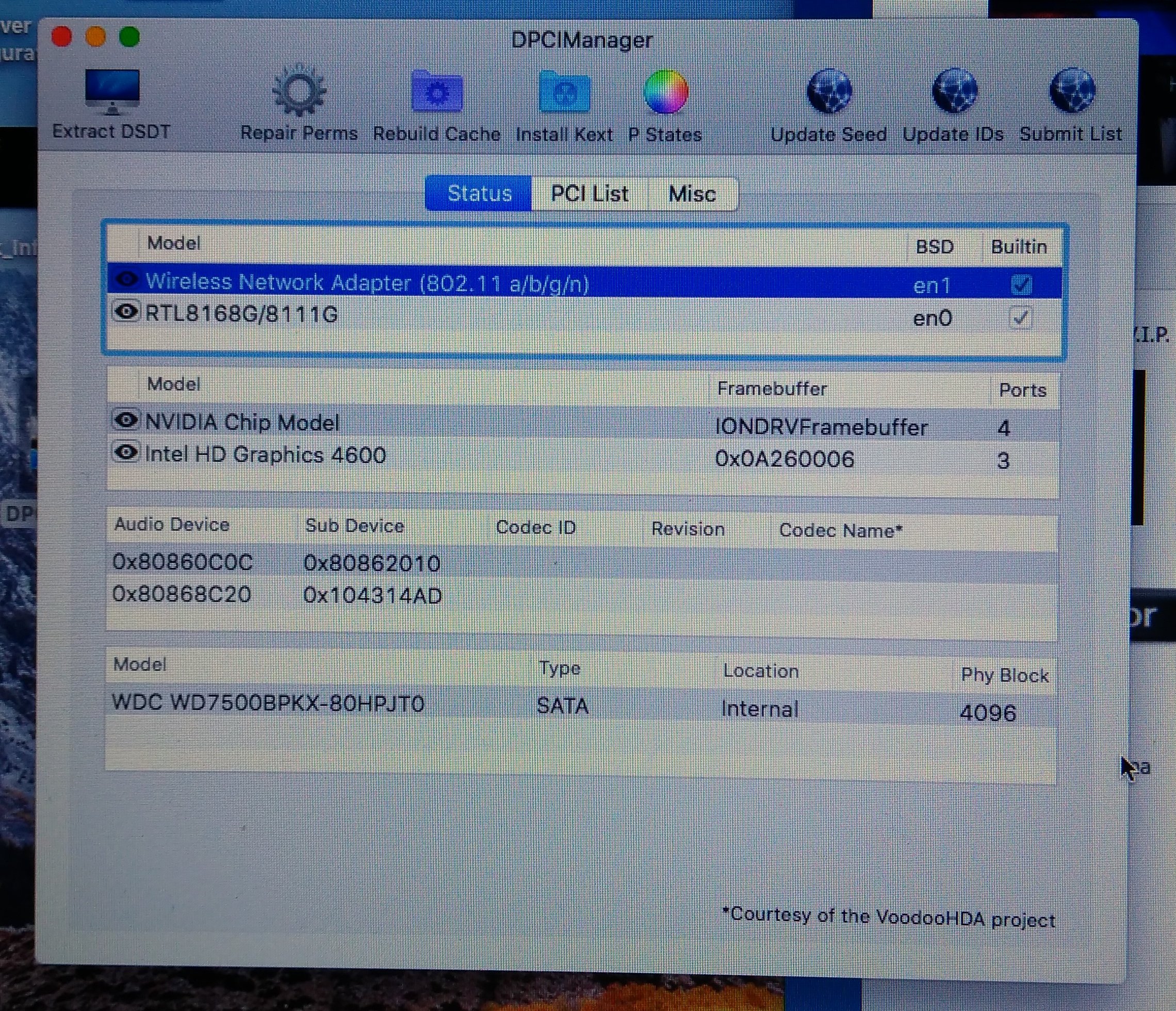

iCanaro Posted August 22, 2018 Share Posted August 22, 2018 adesso ti scrivo di volta in volta quello che vedo AtherosE2200Ethernet.kext IntelMausiEthernet.kext RealtekRTL8111.kext hai questi 3 kext per scheda di rete, da foto di DPCImanager serve solo l'ultimo, RTL8111 quindi gli altri li puoi rimuovere Link to comment https://www.insanelymac.com/forum/topic/335267-high-sierra-su-asus-n56jr/#findComment-2631237 Share on other sites More sharing options...
Dinopoli Posted August 22, 2018 Author Share Posted August 22, 2018 ok li devo rimuovere tramite la riga di comando sodu rm etc.. etc.. o come? soprattutto da quale cartella? (scusami la profonda ignoranza.. ma per me è un mondo nuovo e una volta appresa una cosa non la devo più chiedere...) Link to comment https://www.insanelymac.com/forum/topic/335267-high-sierra-su-asus-n56jr/#findComment-2631238 Share on other sites More sharing options...
iCanaro Posted August 22, 2018 Share Posted August 22, 2018 (edited) Se sono in EFI basta semplicemente che monti la EFI, li elimini e tutto quì al riavvio non saranno caricati /System/Library/Extensions/ApplePS2Controller.kext questo lo hai installato tu? se sì meglio copiarlo in EFI assieme agli altri ed eliminare quello in S/L/E molto importante poi ricostruire la kextcache per ricostruire la cache da terminale sudo kextcache -i / Edited August 22, 2018 by iCanaro Link to comment https://www.insanelymac.com/forum/topic/335267-high-sierra-su-asus-n56jr/#findComment-2631240 Share on other sites More sharing options...

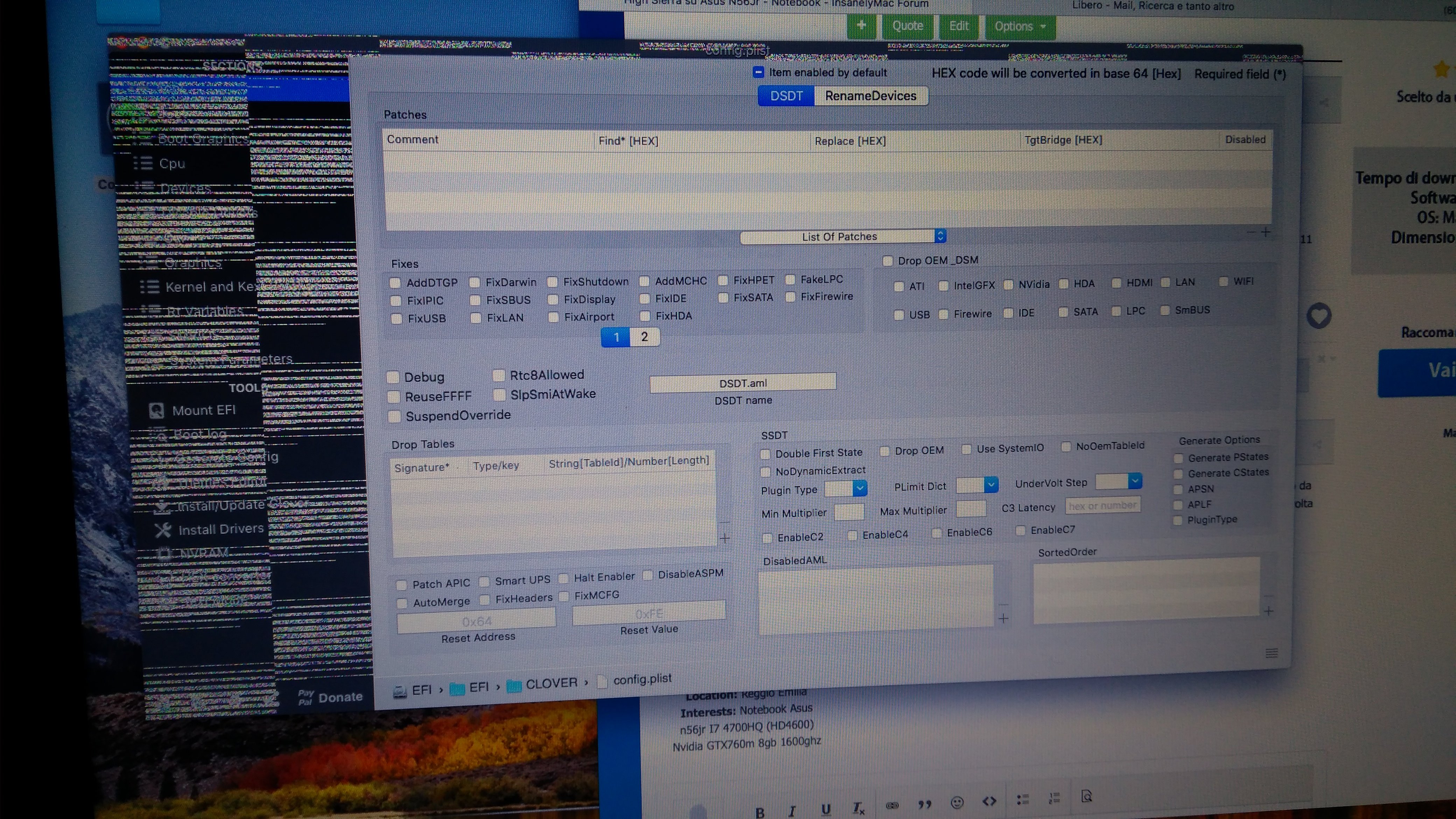

Dinopoli Posted August 22, 2018 Author Share Posted August 22, 2018 ok chiarissimo.. nel frattempo è sorto un altro problema : dei glitch grafici... sporadici ma fastidiosi allego un immagine Link to comment https://www.insanelymac.com/forum/topic/335267-high-sierra-su-asus-n56jr/#findComment-2631242 Share on other sites More sharing options...
iCanaro Posted August 22, 2018 Share Posted August 22, 2018 Si risolve facilmente, metti il tuo config attuale in uso che ti aggiungo l'apposita patch Link to comment https://www.insanelymac.com/forum/topic/335267-high-sierra-su-asus-n56jr/#findComment-2631244 Share on other sites More sharing options...
Dinopoli Posted August 22, 2018 Author Share Posted August 22, 2018 (edited) ...p.s. e mi sono accorto che il mio notebook è ancora indicato come un IMAC 27inc.... come la cambio sta cosa? :)? 4 minutes ago, iCanaro said: Si risolve facilmente, metti il tuo config attuale in uso che ti aggiungo l'apposita patch ok grazie config.plist a mano a mano che mi vengono in mente.... : E' normale che debba ancora avviare con il flag nv_disable=1 ? aaah e ancora.. il glich può dipendere dal fatto che in bios la scheda video sia dettata a 128 e non 64 mb? Edited August 22, 2018 by Dinopoli Link to comment https://www.insanelymac.com/forum/topic/335267-high-sierra-su-asus-n56jr/#findComment-2631245 Share on other sites More sharing options...
iCanaro Posted August 22, 2018 Share Posted August 22, 2018 ora ti ho aggiunto la sola patch per i glitch, ma il tuo config è da sistemare, poi te ne aggiungo un'altro che lo affianchi a questo e lo testerai poi config.plist-dino.zip Link to comment https://www.insanelymac.com/forum/topic/335267-high-sierra-su-asus-n56jr/#findComment-2631248 Share on other sites More sharing options...
