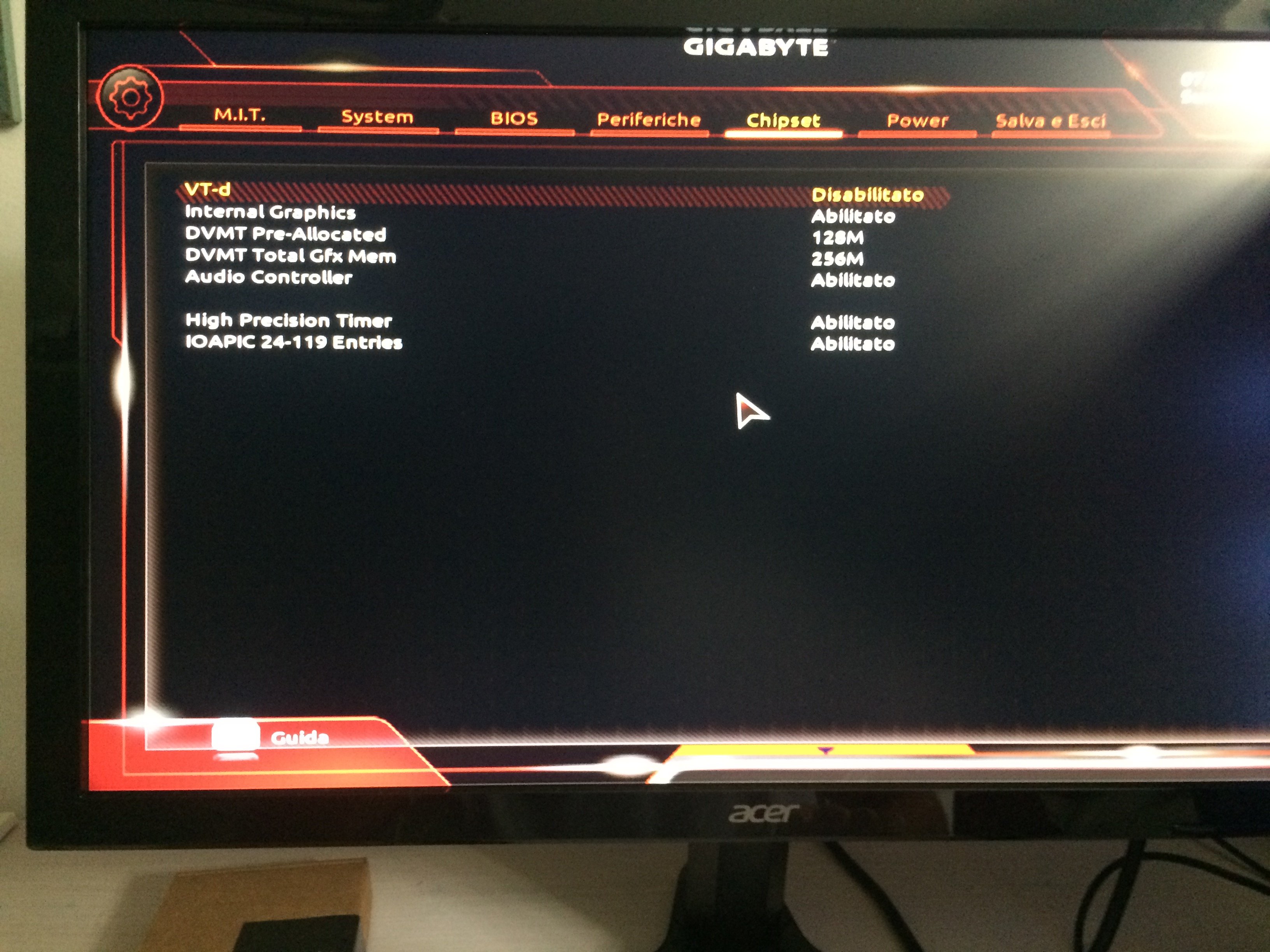

gengik84 Posted July 22, 2018 Share Posted July 22, 2018 posta le foto del bios/grafica ho configurato personalmente stessa cpu e stessa grafica nemmeno 5 giorni fa.. e funziona bene..come ormai da tempo Quindi c'è qualcosa di sbagliato Link to comment https://www.insanelymac.com/forum/topic/334935-progetto-hackintosh-desktop-assemblato/page/2/#findComment-2626990 Share on other sites More sharing options...

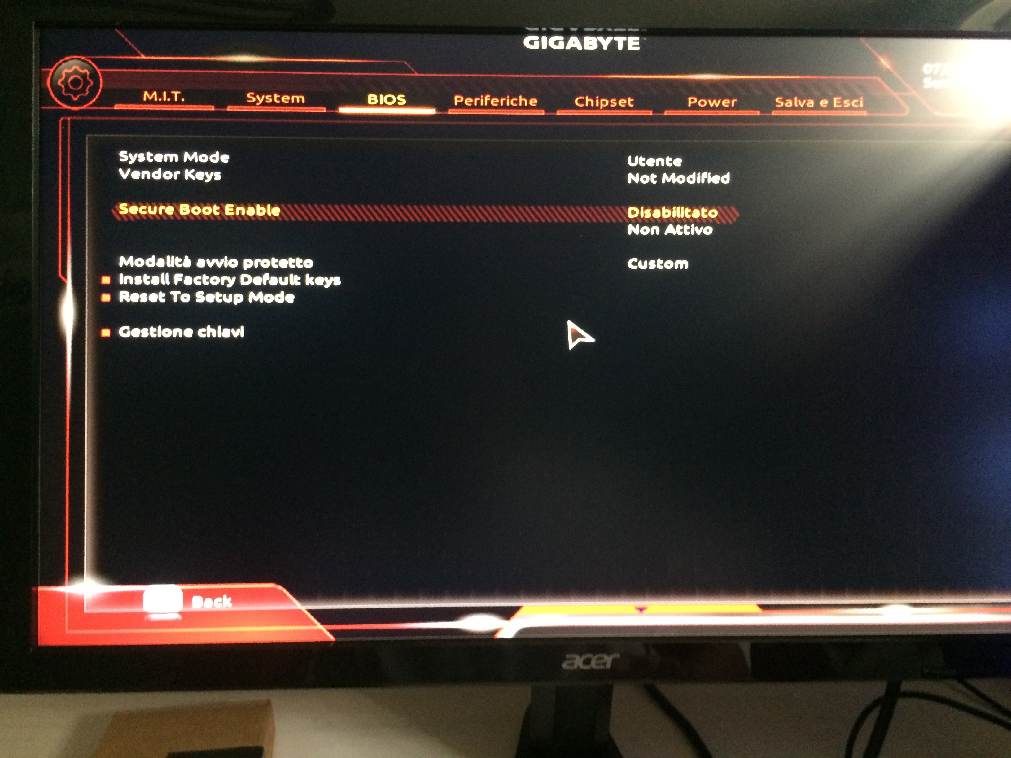

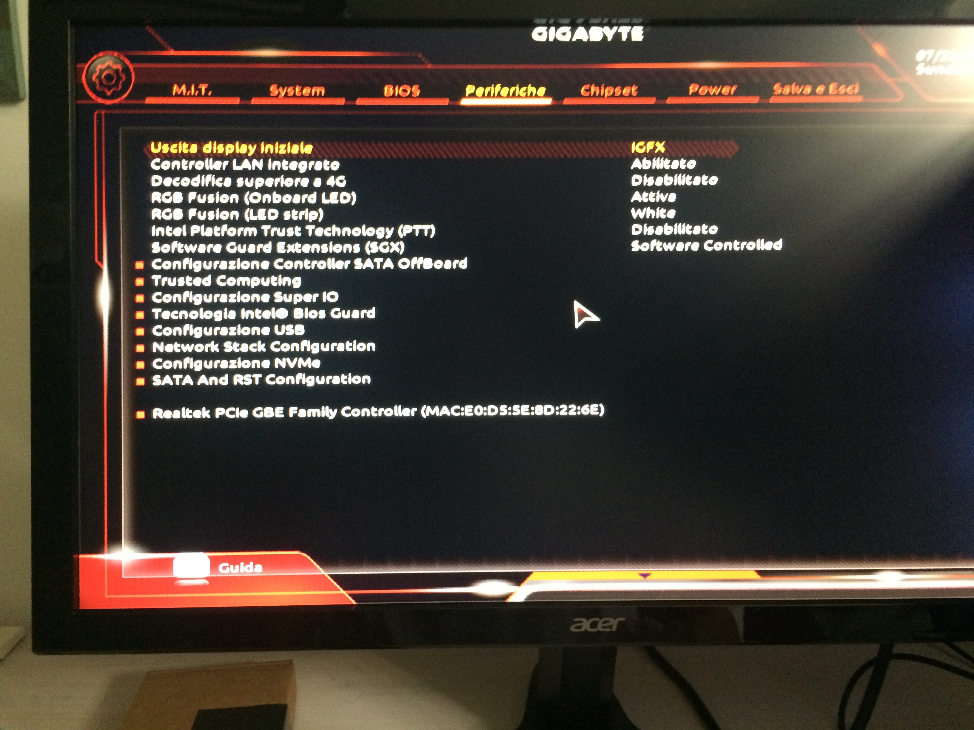

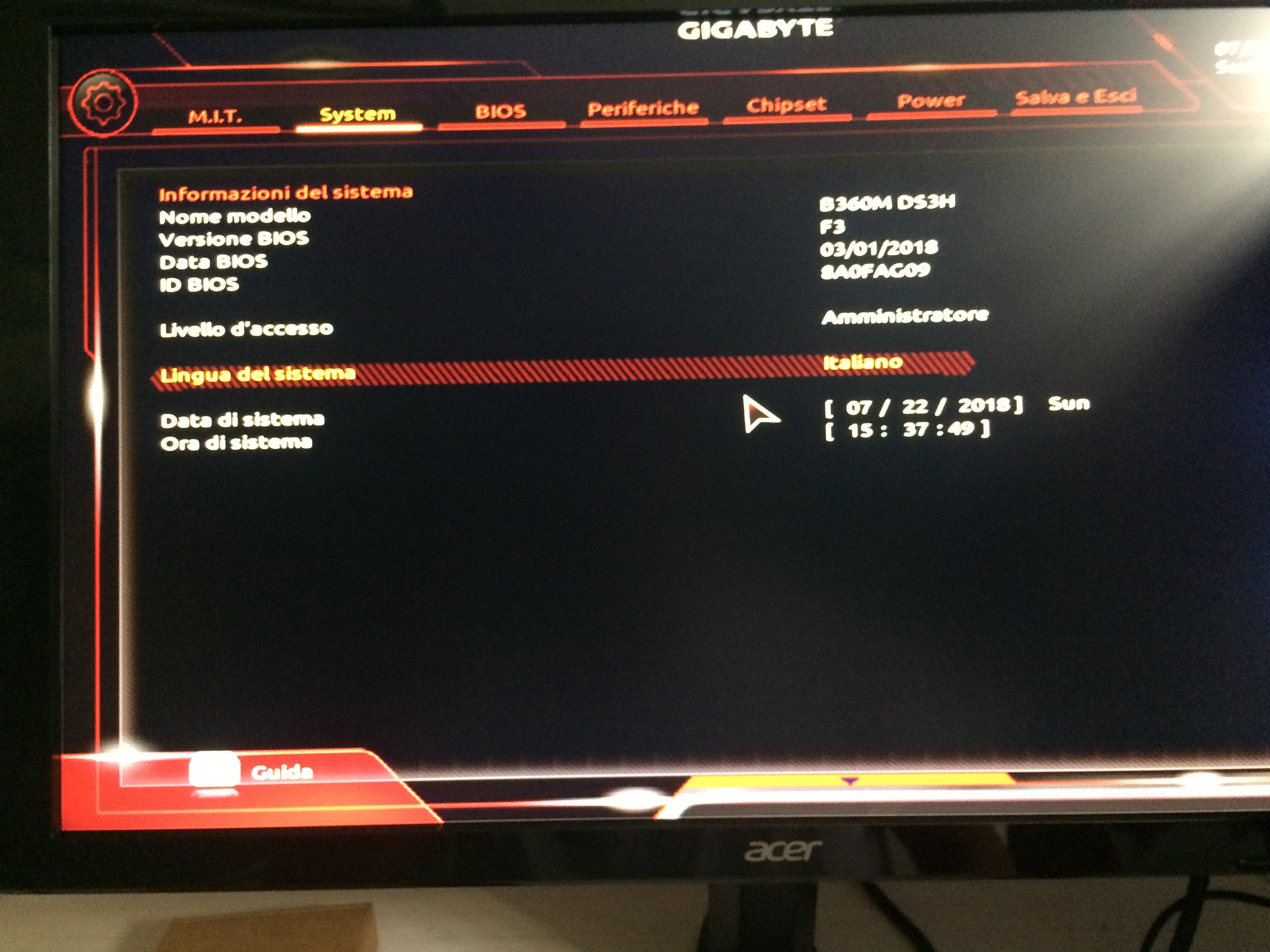

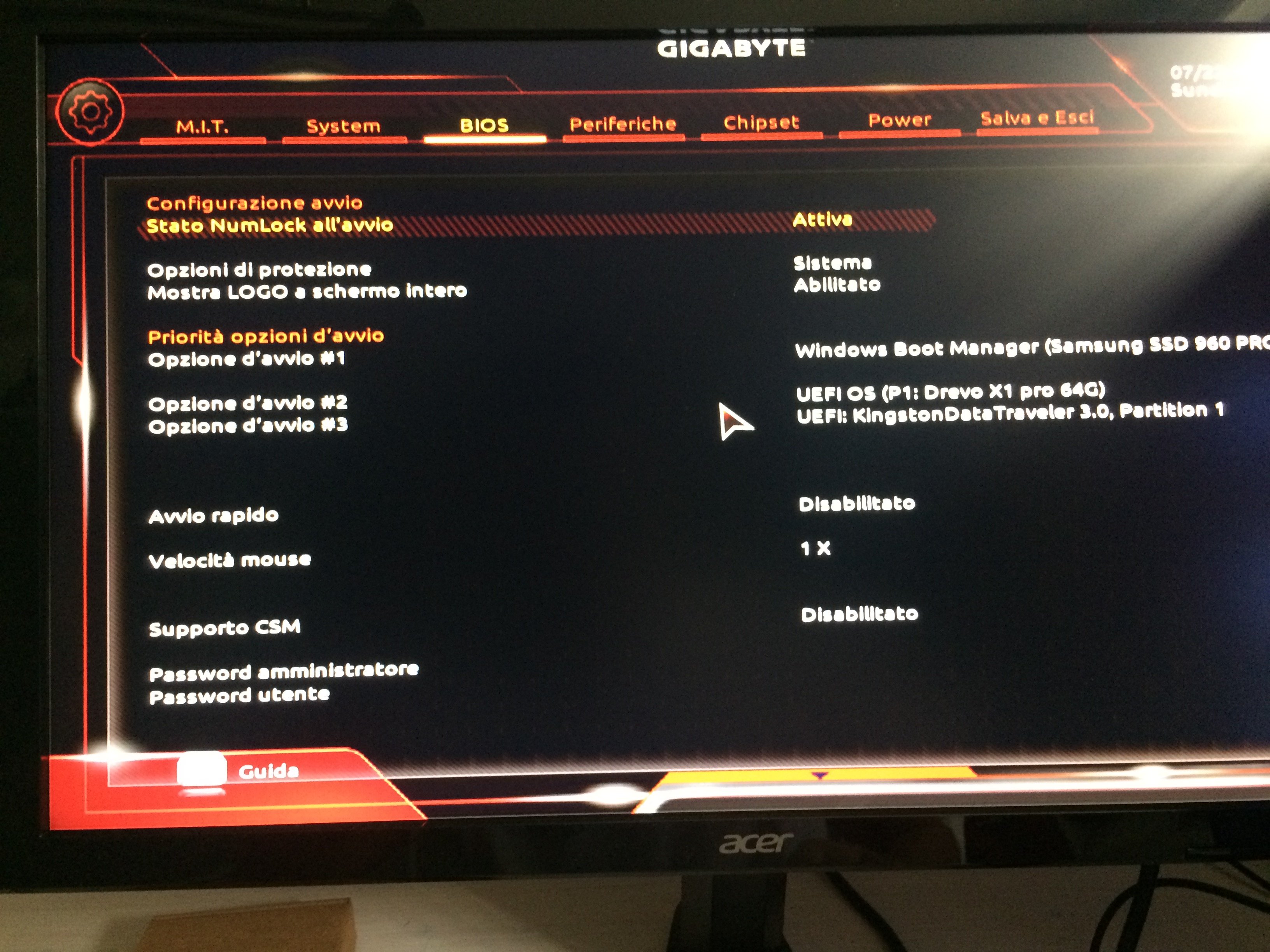

Tom2998 Posted July 22, 2018 Author Share Posted July 22, 2018 spero di aver fotografato tutto quello che ti serve Link to comment https://www.insanelymac.com/forum/topic/334935-progetto-hackintosh-desktop-assemblato/page/2/#findComment-2627008 Share on other sites More sharing options...
MARZILLO Posted July 22, 2018 Share Posted July 22, 2018 io non ho mai avuto una gigabyte, vedo un sacco di voci che non conosco.. guarda qui se puo aiutarti https://www.macos86.it/viewtopic.php?f=49&t=404 Link to comment https://www.insanelymac.com/forum/topic/334935-progetto-hackintosh-desktop-assemblato/page/2/#findComment-2627046 Share on other sites More sharing options...

iCanaro Posted July 22, 2018 Share Posted July 22, 2018 Vedo che è in legacy, ma come mai non in UEFI puro... visto il legacy prova ad abilitare il CSM nel BIOS e vedi che fa Link to comment https://www.insanelymac.com/forum/topic/334935-progetto-hackintosh-desktop-assemblato/page/2/#findComment-2627059 Share on other sites More sharing options...
Tom2998 Posted July 22, 2018 Author Share Posted July 22, 2018 2 minutes ago, iCanaro said: Vedo che è in legacy, ma come mai non in UEFI puro... visto il legacy prova ad abilitare il CSM nel BIOS e vedi che fa che non abbia sbagliato qualcosa durante la creazione della chiavetta? abilitato il csm prima provo con queste impostazioni: supprto csm: abilitato opzione d'avvio lan pxe rom disabilitato controllo opzione d'avvio storage legacy altri device pci legacy risultato: non vedo nulla seconda prova supprto csm: abilitato opzione d'avvio lan pxe rom disabilitato controllo opzione d'avvio storage: uefi altri device pci: uefi risultato: non vedo nulla 18 minutes ago, MARZILLO said: prova anche un altro cavo hdmi cambiato ho provato prima delle prove qui sopra e testato senza csm Link to comment https://www.insanelymac.com/forum/topic/334935-progetto-hackintosh-desktop-assemblato/page/2/#findComment-2627063 Share on other sites More sharing options...

iCanaro Posted July 22, 2018 Share Posted July 22, 2018 Mah non so' che dire, hai una configurazione che dovrebbe andare da sola... verifica di avere l'ultimo BIOS disponibile ed eventualmente trova il modo di farti prestare una scheda video qualunque da poter installare a meno di non fare una installazione diretta in un'altro PC. Link to comment https://www.insanelymac.com/forum/topic/334935-progetto-hackintosh-desktop-assemblato/page/2/#findComment-2627077 Share on other sites More sharing options...
Tom2998 Posted July 22, 2018 Author Share Posted July 22, 2018 Just now, iCanaro said: Mah non so' che dire, hai una configurazione che dovrebbe andare da sola... verifica di avere l'ultimo BIOS disponibile ed eventualmente trova il modo di farti prestare una scheda video qualunque da poter installare a meno di non fare una installazione diretta in un'altro PC. forse il bios è da aggiornare ora controllo e lo faccio, cosa intendi per installazione diretta in un'altro pc? in caso tutto questo non funzioni, vedo di elemosinare una gpu usata dalla ditta che gestisce i computer in azienda sperando me la prestino oppure me la vendano a poco, in caso cosa mi consigli come compatibilità? 9 minutes ago, MARZILLO said: boot da usb e cambi smbios nel ssd....non si sa mai che non parta piu...quindi cambia solo sul disco scusa,rileggendo mi è parso confuso....volevo solo dire di avere sempre una usb pronta per bootare in caso che in seguito alle modifiche effettuate sulla efi del disco il sistema non parta piu...quindi fai le modifiche consigliate sul config sul disco...usa la usb solo nel caso il sistema non parta piu ricevuto ho provato imac 18,2 e stesso risultato ora tolgo un banco ram poi provo il 18,3 e dopo mi fermo perchè ho finito gli imac Link to comment https://www.insanelymac.com/forum/topic/334935-progetto-hackintosh-desktop-assemblato/page/2/#findComment-2627079 Share on other sites More sharing options...
