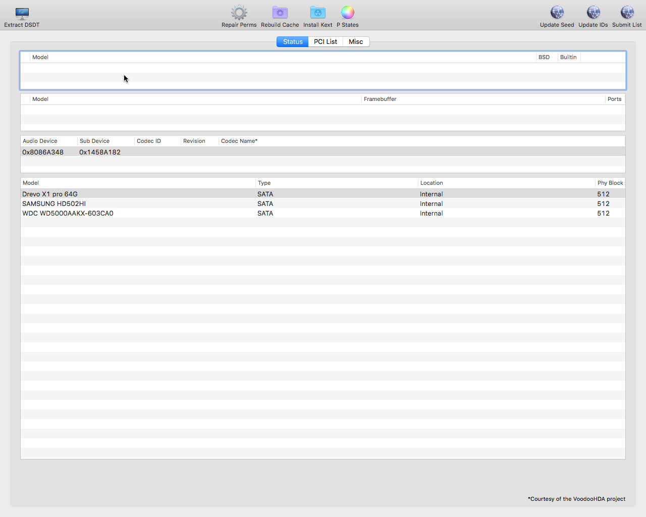

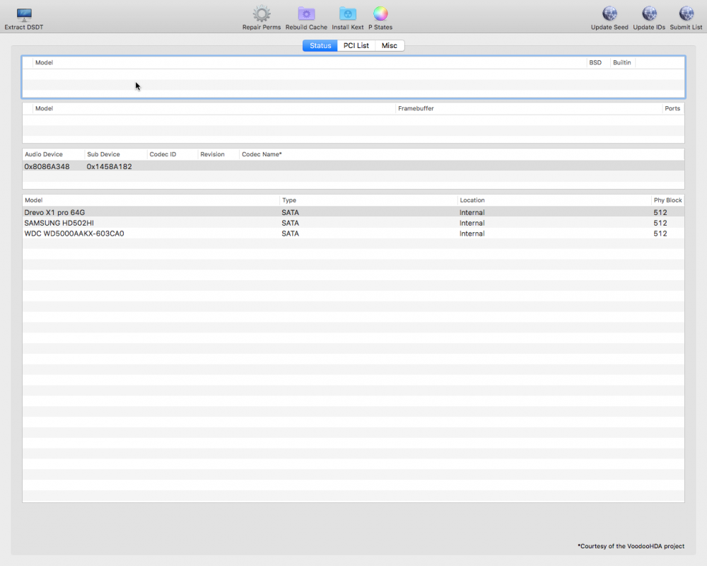

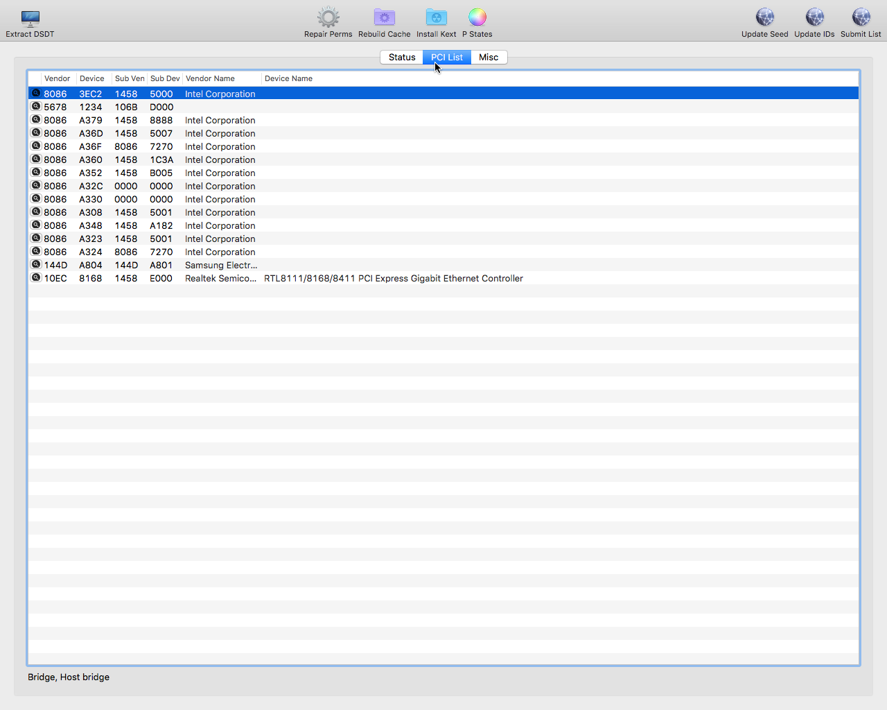

Tom2998 Posted July 21, 2018 Author Share Posted July 21, 2018 eccomi col primo post vero e proprio in attesa del vostro aiuto i due screenshot e l'archivio che contiene il resto delle info aspetto vostre notizie @gengik84 @MARZILLO e come sempre grazie mille Archivio.zip Link to comment https://www.insanelymac.com/forum/topic/334935-progetto-hackintosh-desktop-assemblato/#findComment-2626884 Share on other sites More sharing options...
gengik84 Posted July 22, 2018 Share Posted July 22, 2018 fai il procedimento descritto in questo post terminale e riavvia controlla la grafica Poi metti il kext per la ethernet menzionato da iCanaro nella EFI, e controlla il funzionamento Link to comment https://www.insanelymac.com/forum/topic/334935-progetto-hackintosh-desktop-assemblato/#findComment-2626914 Share on other sites More sharing options...
