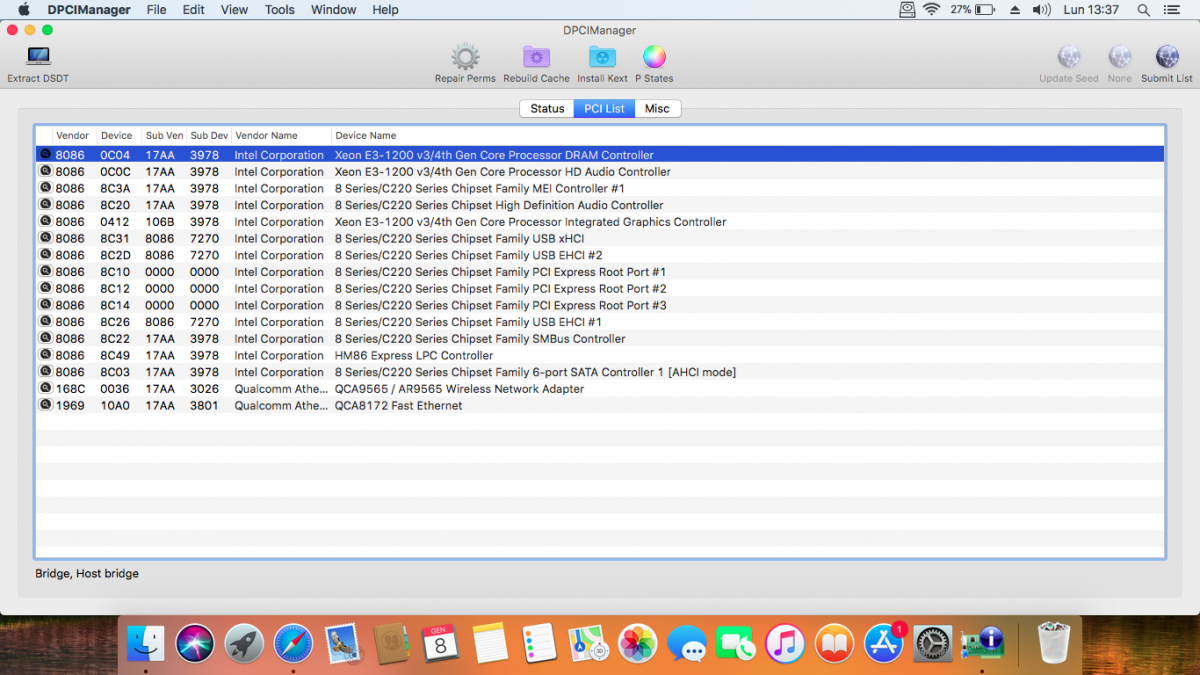

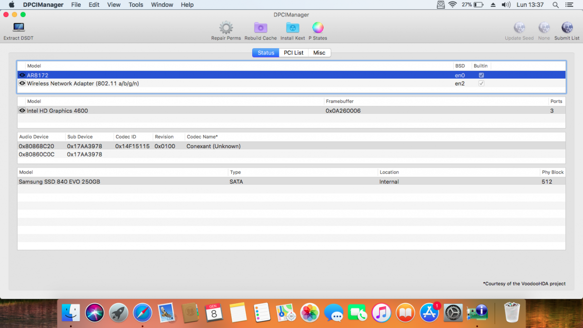

cocciolone Posted January 8, 2018 Author Share Posted January 8, 2018 Ora ti funziona hdmi? Controllato bene tutto il resto? Strano non ti funzioni la batteria. Hai per caso formattato in apfs? Quello sarebbe un ottimo motivo per il malfunzionamento della batteria. Lo stop spiega meglio il problema Fai lo stesso quanto richiesto precedentemente. Ioreg dpcimanager e hack_info Quale è la patch che ti funziona? la patch che funziona è questa In tutti i casi fai tu una prova apri il config con il configurator e disabilita la Kext to patch: HDMI-audio, port 0105, 0x0a260005 0x0a260006, 0x0d220003, 0x0a2e000a, 0x0a26000a e abilita quella: HDMI-audio, port 0105(12), 0x0a260005 0x0a260006, 0x0d220003, 0x0a2e000a, 0x0a26000a si formattato apfs per lo stop il pc va in stop ma toccando un tasto rifa il boot iniziale, schermata Clover dare invio partenza osx ,praticamente come quando si accende grazie jolly HackInfo_Report.zip MacBook Pro di ZIZI.zip Link to comment https://www.insanelymac.com/forum/topic/331340-lenovo-g510/page/3/#findComment-2564798 Share on other sites More sharing options...

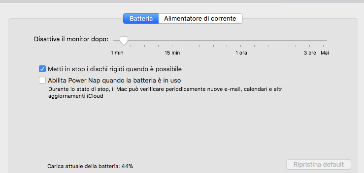

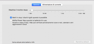

Jolly Posted January 8, 2018 Share Posted January 8, 2018 Prova questo DSDT pe il problema dello stop, in preferenze di sistema / risparmio energia assicurati di avere selezionato solo "metti in stop i dischi rigidi ....." Per la batteria mi sa che dovrai passare ad HFS+ DSDT.aml 2.zip Link to comment https://www.insanelymac.com/forum/topic/331340-lenovo-g510/page/3/#findComment-2564822 Share on other sites More sharing options...

cocciolone Posted January 8, 2018 Author Share Posted January 8, 2018 Prova questo DSDT pe il problema dello stop, in preferenze di sistema / risparmio energia assicurati di avere selezionato solo "metti in stop i dischi rigidi ....." Per la batteria mi sa che dovrai passare ad HFS+ provato il tuo dsdt ,sostituito il dsdt in efi con il tuo rinominandolo,giusto ho devo solo aggiungerlo alla cartella patched insieme al vecchio dsdt stop non funziona posto schermata energia grazie jolly Link to comment https://www.insanelymac.com/forum/topic/331340-lenovo-g510/page/3/#findComment-2564845 Share on other sites More sharing options...

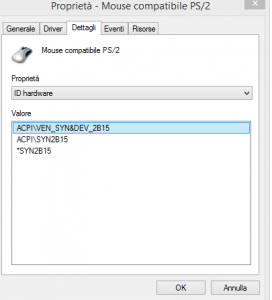

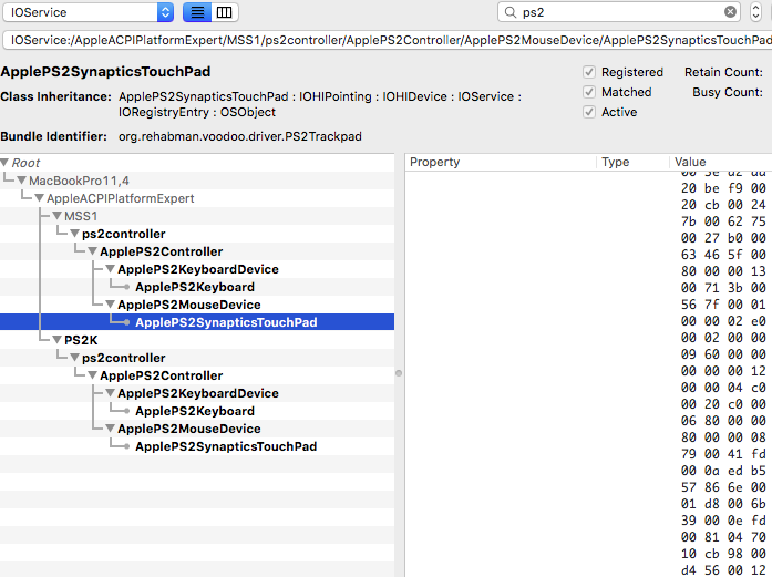

Jolly Posted January 8, 2018 Share Posted January 8, 2018 Vediamo domani oramai. Bios settato a dovere? Sei sicuro poi che il g510 non abbia un touchpad elan? Link to comment https://www.insanelymac.com/forum/topic/331340-lenovo-g510/page/3/#findComment-2564878 Share on other sites More sharing options...
cocciolone Posted January 8, 2018 Author Share Posted January 8, 2018 Vediamo domani oramai. Bios dettato a dovere? Sei sicuro poi che il g510 non abbia un touchpad elan? no mi sembra essere synaptics Link to comment https://www.insanelymac.com/forum/topic/331340-lenovo-g510/page/3/#findComment-2564881 Share on other sites More sharing options...
