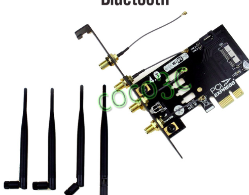

foskvs Posted December 9, 2017 Share Posted December 9, 2017 Ora manca solo la scheda di rete... e le antenne con le relative connessioni?!?!? Dove le trovo? Ma soprattutto dove trovo la scheda di rete giusta? Se prendi una scheda per desktop (PCIe), le antenne ti arrivano insieme alla scheda. Se prendi una scheda per portatili (M.2), le antenne vanno prese a parte. Visto che quella scheda non ha già il wifi, ti consiglio la prima delle due possibilità. In questa sezione ci sono i modelli compatibili. Link to comment Share on other sites More sharing options...

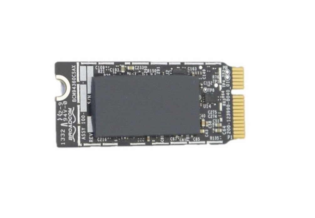

gengik84 Posted December 9, 2017 Share Posted December 9, 2017 no...di fenvi solo FV919 BCM94360CSAX (2.4/5Ghz + BT4.0 supporto nativo airport) BCM94360CD Per farti un esempio di schede native con BT, ovviamente serve adattatori, antenne ecc Se poi ti basta solo wifi ce ne sono ben altre Link to comment Share on other sites More sharing options...

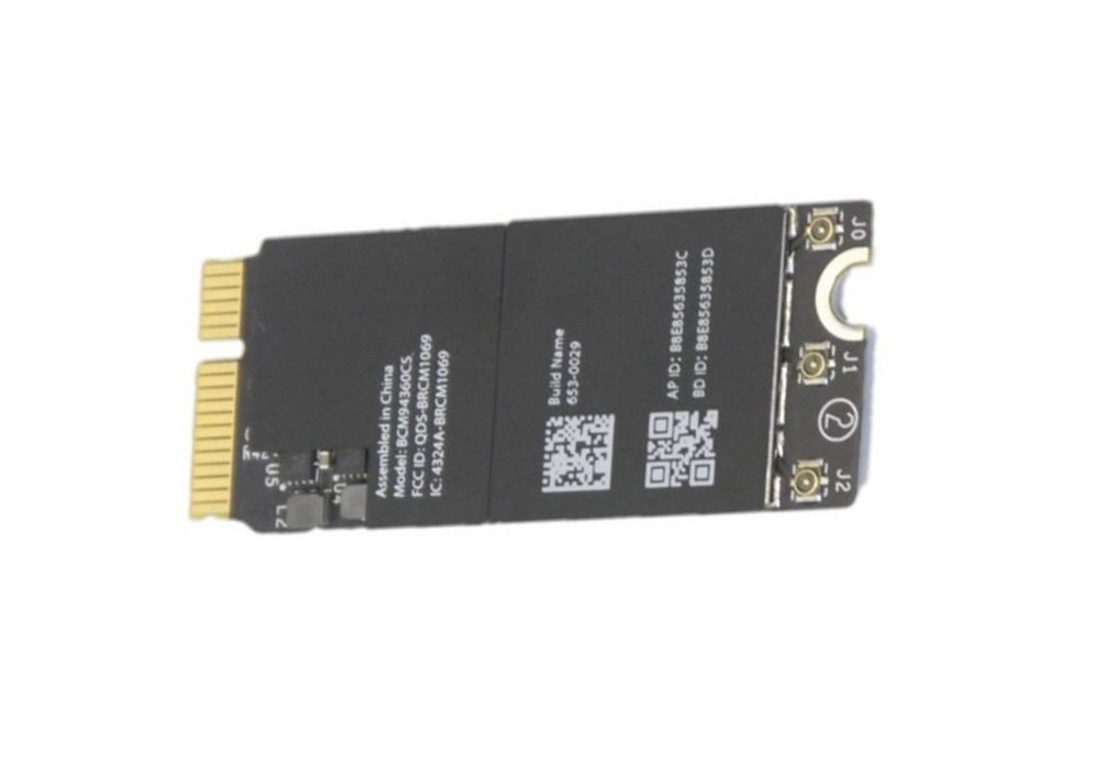

Desmojack Posted December 9, 2017 Author Share Posted December 9, 2017 Preferirei una aio. La fv919 sembra introvabile... Mi metto in cerca della BCM94360CSAX Ho trovato questa: Scheda Bluetooth BT wireless WiFi per portatili Apple A1398 A1502 BCM94360CSAX Mancano solo le antenne giusto? Link to comment Share on other sites More sharing options...
foskvs Posted December 9, 2017 Share Posted December 9, 2017 Le schede dei mac hanno un connettore diverso. Devi prendere un adattatore (in cui inserisci la scheda del mac) come questo: Altrimenti devi cercarne una come la Fenvi. Ovviamente di un altro produttore, visto che Fenvi le ha esaurite tutte a quanto mi ha detto un suo venditore. Link to comment Share on other sites More sharing options...
