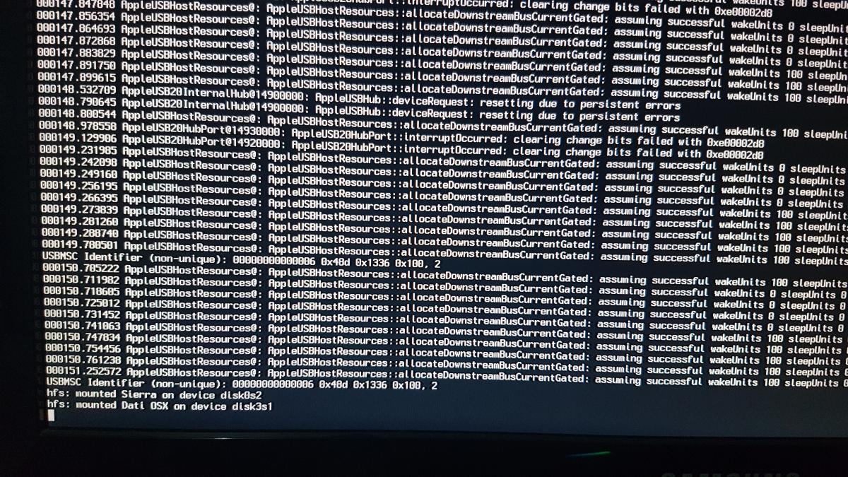

escozzaro71 Posted October 2, 2017 Share Posted October 2, 2017 Salve, ho eseguito la guida di creazione della penna USB drag & drop "Per creare USB con Hight Sierra usate --> C_I_M" ma al boot, dopo le prime righe di log, l'installazione non si avvia. Potete verificare se l'EFI che ho creato va bene? Grazie di tutto Enzo Il Computer Motherboard: Gigabyte GA-B250M-D3H CPU: Intel® Core™ i7-6700 - LGA1151 Ram: 16 GB ram DDR4 2400MHZ Kingston Graphics: NVIDIA GEFORCE GT710 1G EFI.zip Link to comment https://www.insanelymac.com/forum/topic/327914-penna-usb-high-sierra-boot-non-corretto/ Share on other sites More sharing options...
foskvs Posted October 2, 2017 Share Posted October 2, 2017 Le prime righe di log sono quelle prima della sequenza di "+"? Link to comment https://www.insanelymac.com/forum/topic/327914-penna-usb-high-sierra-boot-non-corretto/#findComment-2506895 Share on other sites More sharing options...
escozzaro71 Posted October 2, 2017 Author Share Posted October 2, 2017 Non capisco! Link to comment https://www.insanelymac.com/forum/topic/327914-penna-usb-high-sierra-boot-non-corretto/#findComment-2506903 Share on other sites More sharing options...
foskvs Posted October 2, 2017 Share Posted October 2, 2017 Fai una foto dove si blocca. Link to comment https://www.insanelymac.com/forum/topic/327914-penna-usb-high-sierra-boot-non-corretto/#findComment-2506918 Share on other sites More sharing options...
escozzaro71 Posted October 3, 2017 Author Share Posted October 3, 2017 Schermo nero, non riesco a capire dove si blocca, dopo che carica i driver -v dovrebbe apparire la schermata di istallazione e appare la scherma nera. Allego la schermata prima dello schermo nero. La configurazione è il PC in calce, il monitor è una TV Samsung 22" con cavo HDI Sempre grazie. Link to comment https://www.insanelymac.com/forum/topic/327914-penna-usb-high-sierra-boot-non-corretto/#findComment-2507503 Share on other sites More sharing options...
gengik84 Posted October 3, 2017 Share Posted October 3, 2017 sostituisci CLOVER.zip Link to comment https://www.insanelymac.com/forum/topic/327914-penna-usb-high-sierra-boot-non-corretto/#findComment-2507696 Share on other sites More sharing options...

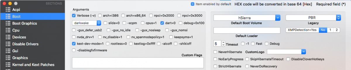

escozzaro71 Posted October 4, 2017 Author Share Posted October 4, 2017 Ciao, ci sono riuscito, con qualche altra modifica il boot è partito e l'installazione è andata a buon fine. allego il Clover per studi futuri. Ripartendo dall'esperienza di Sierra e dal suo Clover e di quello della USB di High Sierra ho creato il Clover di avvio che allego anche. Il questo Clover ->config.plist di avvio il boot è un po' diverso dalla guida, e di quello di Sierra che mi avete aiutato a sistemare, ad esempio Graphics -> ig-platform-id c'è il valore 0d220003 (?) in KernelPaches ci sono tantissimi valori in KextsToPatch prima di fare qualche pasticcio, vi chiedo cosa posso eliminare per snellirlo e migliorarlo. Non ho installato i WebDriver di NVidia Cosa più importante ho lasciato SMBIOS così come l'ho trovato, se provo a mettere quello del vecchio Sierra, oppure di generarne uno nuovo, il computer si avvia ma con SCHERMO NERO. Nel nuovo config.plist del Nuovo Disco Clover ho aggiunto: nvda_drv=1 Grazie Sempre USB CLOVER.zip Nuovo Disco CLOVER.zip Link to comment https://www.insanelymac.com/forum/topic/327914-penna-usb-high-sierra-boot-non-corretto/#findComment-2508001 Share on other sites More sharing options...
escozzaro71 Posted October 4, 2017 Author Share Posted October 4, 2017 Sono riuscito a pulire Clover e sistemare al meglio il config.plist Sono fermo ancora però al SMBIOS. Potete verificare se quanto fatto fino adesso è corretto. Audio HDMI OK Scheda Video Nvidia con driver di sistema OK Grazie sempre Nuovo CLOVER disco Pulito.zip Link to comment https://www.insanelymac.com/forum/topic/327914-penna-usb-high-sierra-boot-non-corretto/#findComment-2508137 Share on other sites More sharing options...

escozzaro71 Posted October 4, 2017 Author Share Posted October 4, 2017 Facciamo il punto della situazione. Ho sistemato SMBIOS con iMac17,1 Ho generato un number serial Nuovo Ho copiato i file: NvidiaGraphicsFixup.kext, NVWebDriverLibValFix.kext, Lilu.kext nella cartella other di clover Ho installato i webDriver per 10.13 In config.plist ho flaggato su System Parameter: Inject Ssytem ID e NVidiaWeb Riavviando il sistema tutto sembra funzionare. Ma se vado sull'icona in alto di nVidia mi ritrovo selezionato OSX Default Graphics Driver, come mai? Aggiungo il Clover new CLOVER con SMBIOS OK.zip Link to comment https://www.insanelymac.com/forum/topic/327914-penna-usb-high-sierra-boot-non-corretto/#findComment-2508509 Share on other sites More sharing options...
