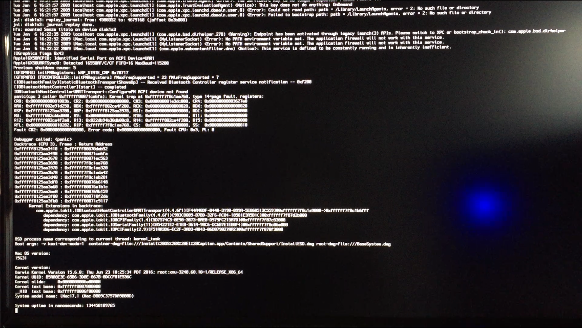

gengik84 Posted July 19, 2016 Share Posted July 19, 2016 ...poi di quale scheda video stiamo parlando? La foto del blocco del verbose non c'è.... Link to comment https://www.insanelymac.com/forum/topic/312743-venditaacquisti-scelta-componenti-installazione/#findComment-2254839 Share on other sites More sharing options...
Tommy83 Posted July 19, 2016 Author Share Posted July 19, 2016 Carlo_67 grazie del suggerimento, ho provato a mettere entrambi su enable/Auto ma nulla! e non c'è manuale nello scatolo ma solo un foglietto molto spartano. gengik84 scheda video integrata HD 530 con ig-platform per la mia scheda. Ho editato il post con lo screen dove si blocca. Link to comment https://www.insanelymac.com/forum/topic/312743-venditaacquisti-scelta-componenti-installazione/#findComment-2254849 Share on other sites More sharing options...
gengik84 Posted July 19, 2016 Share Posted July 19, 2016 Scusa ma prima hai detto che hai preso la scheda video da tuo nipote... Posta la EFI... Inoltre...quale versione di Capitan stai provando ad installare? Link to comment https://www.insanelymac.com/forum/topic/312743-venditaacquisti-scelta-componenti-installazione/#findComment-2254852 Share on other sites More sharing options...

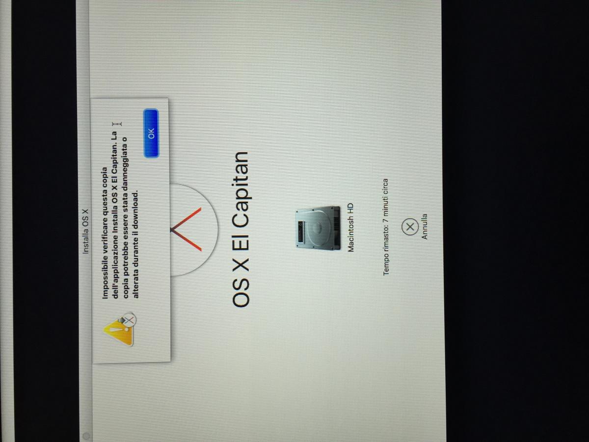

Tommy83 Posted July 19, 2016 Author Share Posted July 19, 2016 EFI.zipho provato con quella di mio nipote per assicurarmi che funzionasse il pc perchè l'ho assemblato oggi ma visto che nemmeno con quella funziona l'ho esclusa infatti erano le ram che ancora non ho capito come far andare. La versione che vorrei installare è quella di El Capitan che è uscita ieri Link to comment https://www.insanelymac.com/forum/topic/312743-venditaacquisti-scelta-componenti-installazione/#findComment-2254855 Share on other sites More sharing options...
gengik84 Posted July 19, 2016 Share Posted July 19, 2016 Sul bios controlla di aver disattivato Vt-d, oltre ad impostare la grafica integrata come primaria impostala relativamente a 128 mb. Controlla e nel caso disattiva Serial Port.. Disabilita il CSM Sul config elimina il flag da Halt Enabler e lascia solo fixOwnership riguardo alle usb Link to comment https://www.insanelymac.com/forum/topic/312743-venditaacquisti-scelta-componenti-installazione/#findComment-2254867 Share on other sites More sharing options...
