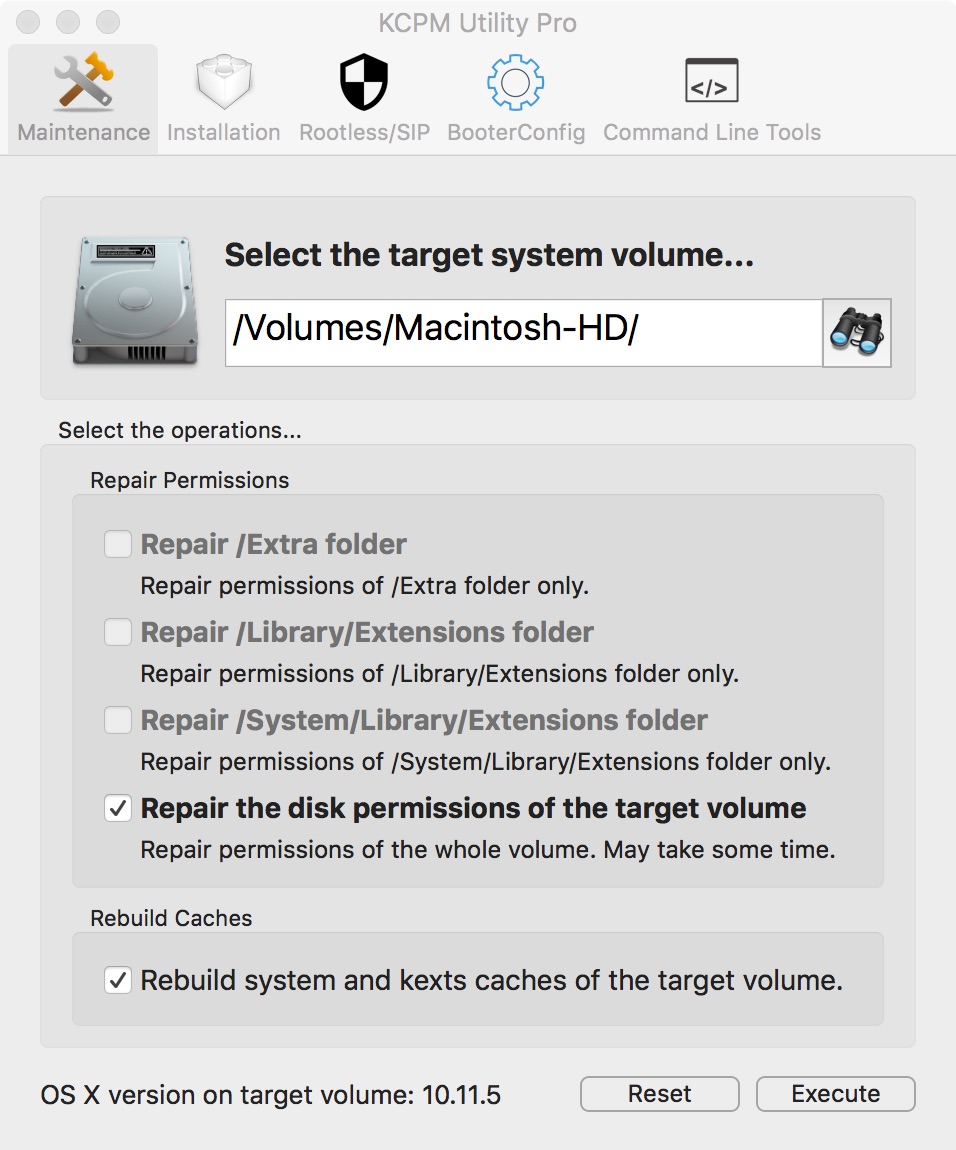

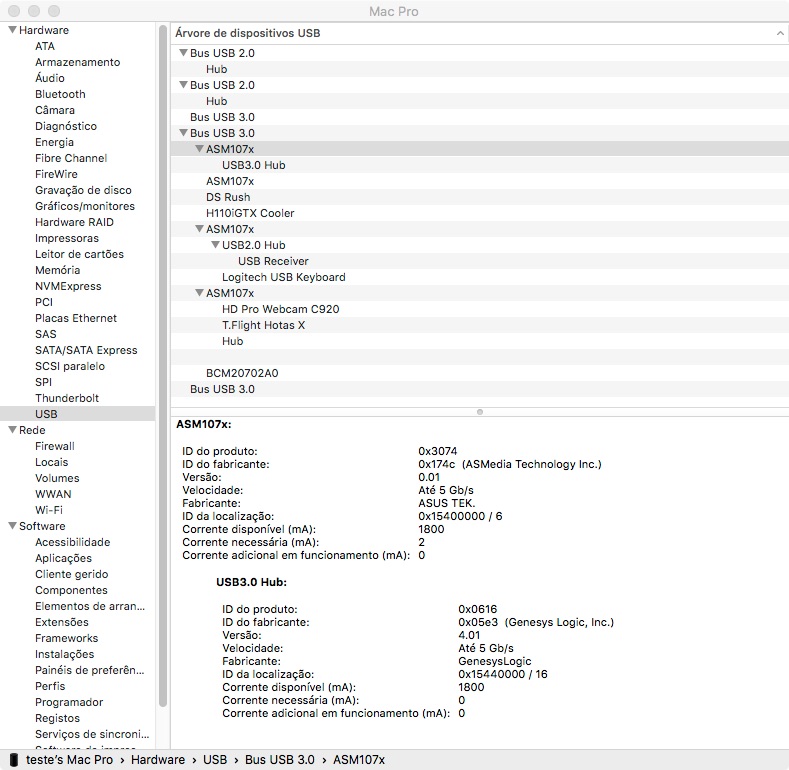

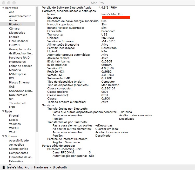

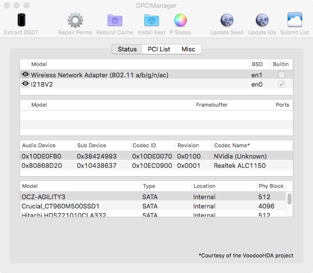

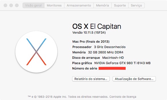

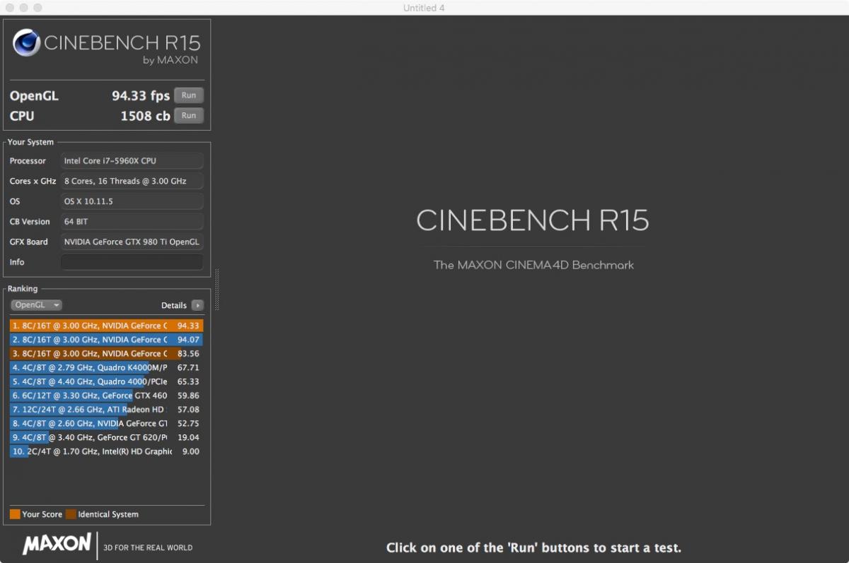

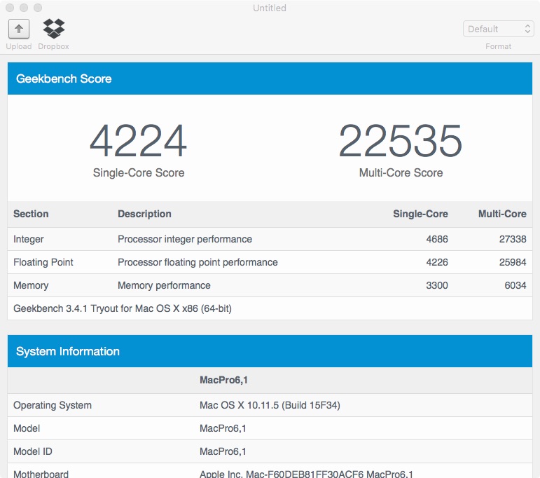

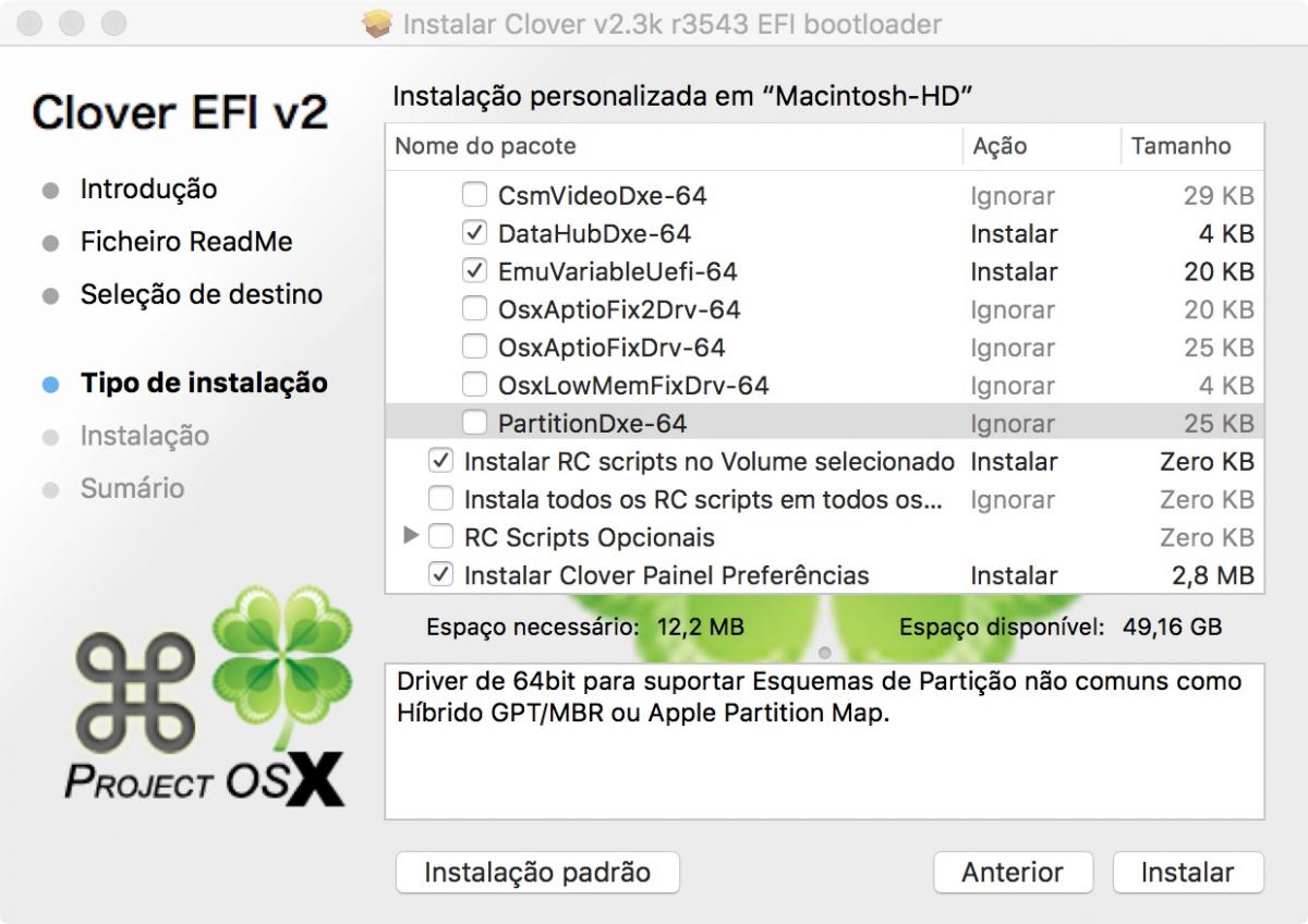

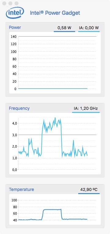

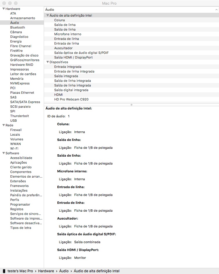

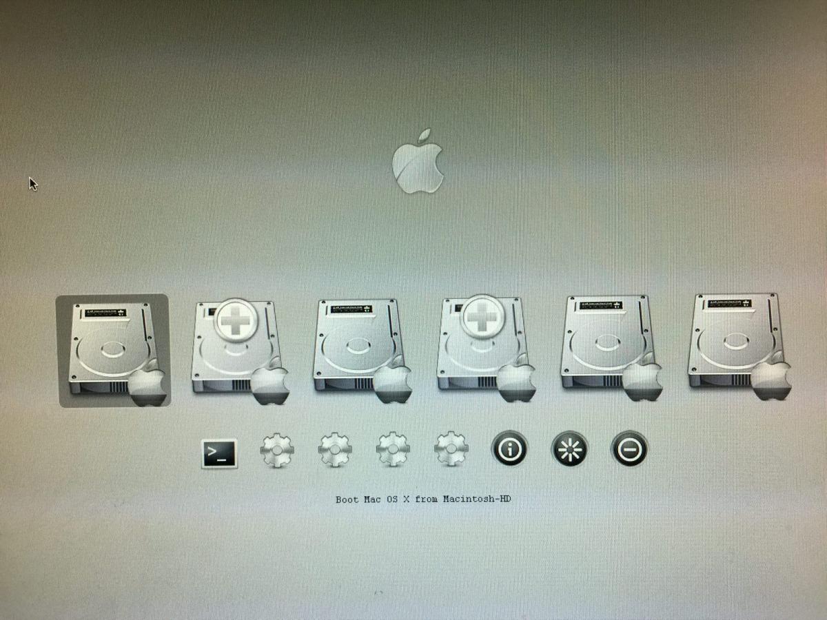

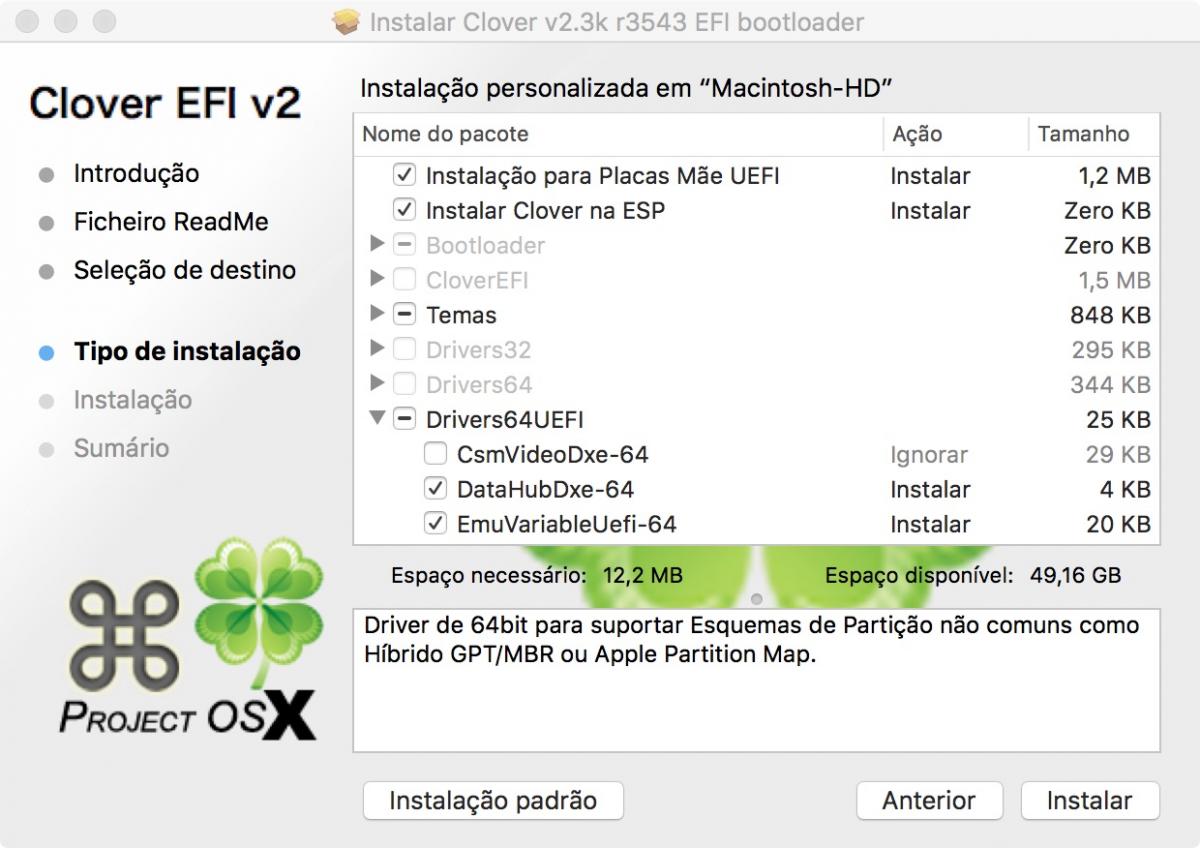

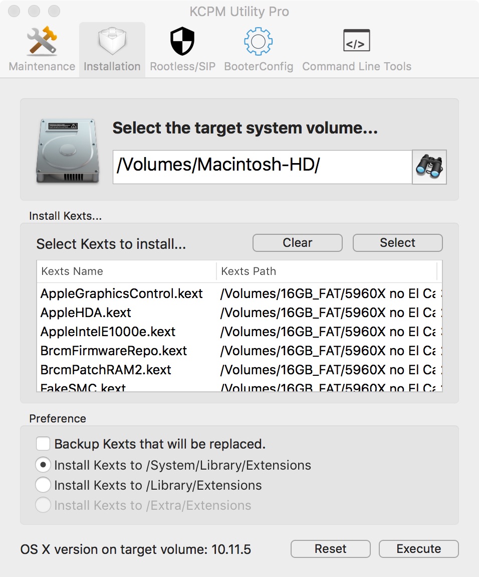

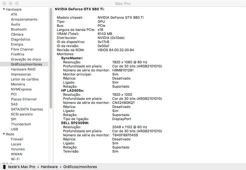

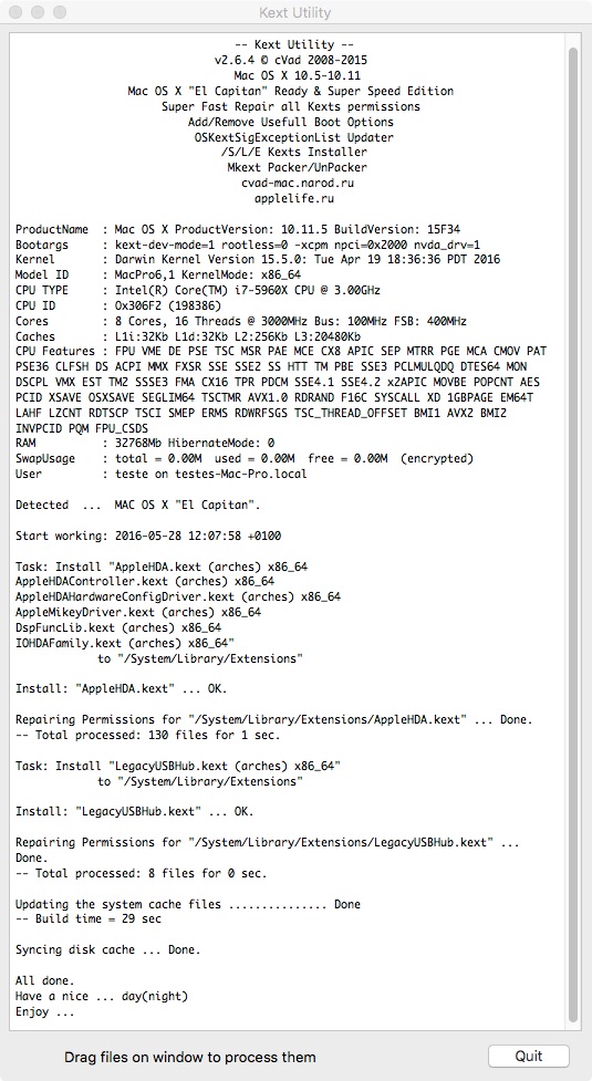

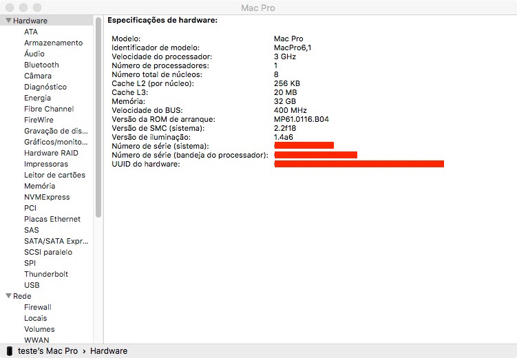

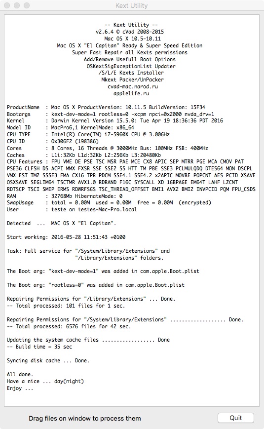

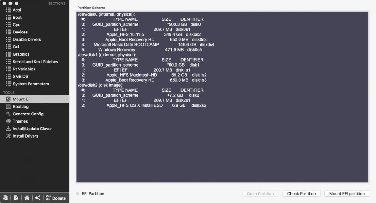

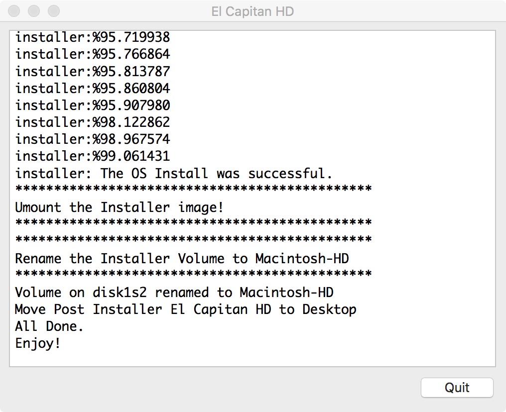

augustopaulo Posted May 28, 2016 Share Posted May 28, 2016 (edited) Olá a todos, Trago-vos hoje uma instalação fácil do último El Capitan (10.11.5) no CPU 5960X (16 cores) instalado na motherboard ASUS X99 Deluxe U3.1 com uma Nvidia GTX 908 Ti!! (English version here) Depois de instalado, as seguintes funcionalidades encontram-se 100% operacionais: 1 x adaptador Ethernet + adaptador Wlan @ 5Ghz Todas portas USB3.0 disponíveis Nvidia 980ti a funcionar com 3 monitores e com som AppleHDA + HDMI funcional Gestão energy do CPU em operação desde 1.2Ghz até 4.5Ghz Bluetooth, AirDrop, Facetime, iMessage todos a funcionar e muito mais rápido do que no 10.10.5 (Yosemite) !! Sem o NullCPUPowerManagement.kext, o VoodooTSCSync.kext, o IOPCIFamily.kext (modificado) e com o Kernel original sem modificações - caso do Yosemite em 5960X... Requerimentos: "Instalar OS X El Capitan.app" descarregado e instalado na pasta de aplicações Obter o aplicativo "El Capitan HD.zip" daqui Possuir um Mac/Hackintosh já com o El Capitan instalado e com o SIP desligado, como descrito aqui Um SSD/Disco duro VAZIO ligado em SATA/USB - Se não estiver vazio, o "El Capitan HD" vai formatá-lo completamente!! Obter o Número de série, ROM e MLB de um mac verdadeiro Agradecimentos: Brumbaer, stinga11, chris1111, the Clover team, fullerfun, onmybikedrunk, jamiethemorris, pokenguyen e muitos, muitos mais ... Instalação: 1 - Descarregar o ficheiro "Arquivo Comprimido.zip", que contém os Kexts, ferramentas e pasta EFI já pré-configuradas daqui e descomprimir para a pasta de descargas do seu Mac/Hackintosh. Depois configurar BIOS 3101 da ASUS X99 Deluxe como as capturas de imagens daqui 2 - Executar o aplicativo "El Capitan HD.app" para instalar a configuração base do El Capitan no SSD/Disco duro VAZIO: 2.1 - introduzir palavra passe a cerca de 4% 2.2 - Esperar pelo fim, como: 3 - Utilizar o aplicativo “Clover Configurator.app” para montar a partição EFI. 3.1 - "Mount EFI" 3.2 - "Check Partition" 3.3 - Procurar por identificador tipo “/dev/diskX” do disco que contenha a partição “Macintosh-HD” 3.4 - "Mount EFI partition /diskXs1” 4 - Instalar o último CLOVER v2.3: 4.1 - Executar o aplicativo CLOVER v2.3 e instalá-lo no disco “Macintosh-HD” com as seguintes opções: 4.2 - Usar o gestor de ficheiros “Finder” para copiar: 4.2.1 - <directório ZIP>/EFI/CLOVER/ACPI/*.* para a pasta EFI/CLOVER/ACPI/ 4.2.2 - <directório ZIP>/EFI/CLOVER/config.plist para a pasta EFI/CLOVER/ 4.2.3 - <directório ZIP>/EFI/CLOVER/kexts/10.11/FakeSMC.kext para a pasta EFI/CLOVER/kexts/10.11/ 4.2.4 - <directório ZIP>/EFI/CLOVER/drivers64UEFI/OsxAptioFix2Drv-free2000.efi para a pasta EFI/CLOVER/drivers64UEFI/ 5 - Utilizar o aplicativo “KCPM Utility Pro.app” para instalar os Kexts no disco “Macintosh-HD” e depois reparar as permissões do ficheiros e reconstruir a kext Caches: AppleGraphicsControl.kext (já alterado para SMBIOS 6.1) AppleIntelE1000e.kext BrcmFirmwareRepo.kext BrcmPatchRAM2.kext FakeSMC.kext X99_Injector.kext 6 - Arrancar o PC com o novo 10.11.5 instalado por UEFI OS (P1:xxxxxx) 6.1 - No menu de arranque do CLOVER, selecionar “Boot Mac OS X from Macintost-HD" 6.2 - Configurar País, e não configurar ainda o AppleID 6.3 - Configurar novo utilizador 6.4 - Efectuar login depois executar o aplicativo “Kext utility.app” e esperar pelo fim das suas operações, como: 6.5 Arrastar e largar o “LegacyUSBHub.kext” (para USB3.0) e “AppleHDA.kext” (já alterado para ALC1150) sobre janela do “Kext utility”e esperar pelo fim das suas operações, como: 6.6 - Re-arrancar o PC 9 - Instalar Nvidia Web Driver - http://us.download.nvidia.com/Mac/Quadro_Certified/346.03.10f02/WebDriver-346.03.10f02.pkg 9.1 - Instalar o Nvidia CUDA - http://www.nvidia.com/object/macosx-cuda-7.5.29-driver.html 9.2 - Re-arrancar o PC 10 - Para configurara o iMessage/Facetime é necessário extrair vários dados de um Mac verdadeiro: 10.1 - Verificar que a placa rede ethernet está configurado como “en0” ao executar o aplicativo “DPCIManager.app”: 10.2 - Executar o passo 3 novamente para montar a partição EFI 10.3 - Navegar até https://www.youtube.com/watch?v=hRuT8_3ycXc e seguir os passos para extrair (de um Mac verdadeiro), os seguintes dados: Numero Série, SmUUID e Board Serial Number - usados pelo aplicativo "Clover Configurator.app" no quadro "SMBIOS" identificador ROM & MLB - usados pelo aplicativo "Clover Configurator.app" no quadro "Rt Variables" (Utilizando o "iMessageDebug" numa janela de terminal) 10.4 - Re-arrancar o PC Boa sorte, Paulo Resultado Final: [ Testes: Fontes de informação: iCloud/iMessage/Facetime - http://www.insanelymac.com/forum/topic/298027-guide-aio-guides-for-hackintosh/?do=findComment&comment=2020598 http://www.insanelymac.com/forum/topic/309110-el-capitan-10111-versus-the-5960x-a-collaborative-work-thru http://www.insanelymac.com/forum/topic/312245-5960x-successfully-installed-under-el-capitan-10113/ http://www.insanelymac.com/forum/topic/306783-handoff-hotspot-patch/ http://www.insanelymac.com/forum/topic/310530-el-capitan-applehda-hdmi-audio/ http://www.insanelymac.com/forum/topic/308387-el-capitan-realtek-alc-applehda-audio/page-1 http://www.insanelymac.com/forum/topic/309717-haswell-e-5820k-5930k-installation-guide-with-full-speedstep-working/ https://sourceforge.net/projects/osx86drivers/files/Kext/Snow_or_Above/ https://nickwoodhams.com/x99-hackintosh-solving-osxaptiofixdrv-allocaterelocblock-can-not-allocate-relocation-block/ Edited May 29, 2016 by augustopaulo 1 Link to comment https://www.insanelymac.com/forum/topic/312371-finalmente-instala%C3%A7%C3%A3o-do-el-capitan-10115-no-5960x/ Share on other sites More sharing options...
