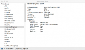

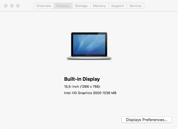

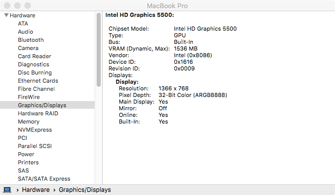

ErmaC Posted March 29, 2016 Author Share Posted March 29, 2016 Come ti viene riconosciuta la grafica con questa configurazione? Potresti provare a mettere ig-platform-id 0x16160002 e vedere cosa cambia? Sono arrivato 10 min fa... Tempo di una doccia e faccio altre prove.. Fabio Link to comment https://www.insanelymac.com/forum/topic/311546-asus-f554l/page/6/#findComment-2228355 Share on other sites More sharing options...
ErmaC Posted March 29, 2016 Author Share Posted March 29, 2016 Come ti viene riconosciuta la grafica con questa configurazione? Potresti provare a mettere ig-platform-id 0x16160002 e vedere cosa cambia? anche il platform-id suggerito funziona, ma non noto differenze... ora non ho la possibilità di collegarmi alla tv Fabio Link to comment https://www.insanelymac.com/forum/topic/311546-asus-f554l/page/6/#findComment-2228385 Share on other sites More sharing options...
Jolly Posted March 29, 2016 Share Posted March 29, 2016 Bisognerebbe mettere l'iniezione HDMI. Come ti viene rilevata la grafica con questo ig-platform? Se puoi compararla con l'altro Link to comment https://www.insanelymac.com/forum/topic/311546-asus-f554l/page/6/#findComment-2228387 Share on other sites More sharing options...
ErmaC Posted March 29, 2016 Author Share Posted March 29, 2016 Bisognerebbe mettere l'iniezione HDMI. Come ti viene rilevata la grafica con questo ig-platform? Se puoi compararla con l'altro Ora do uno sguardo anche alle proprietà... Sono tornato al config precedente (platform-ig iniziale) finisco di installare Xcode e guardo con l'altro platform-ig Fabio Link to comment https://www.insanelymac.com/forum/topic/311546-asus-f554l/page/6/#findComment-2228393 Share on other sites More sharing options...

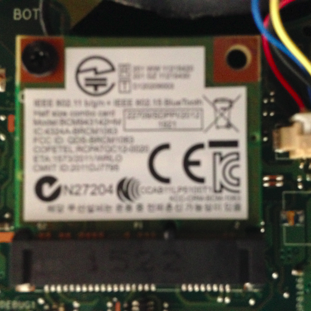

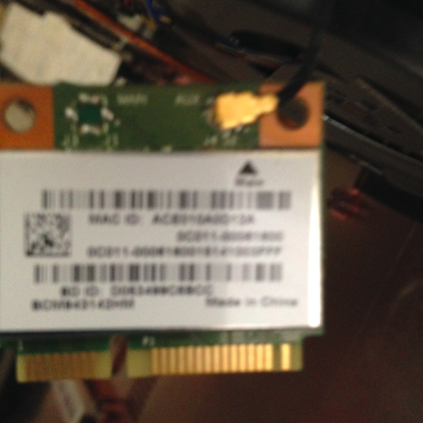

ErmaC Posted April 10, 2016 Author Share Posted April 10, 2016 Ancora indaffarato per lavoro... Stamattina ho dovuto recuperare (smontare) il disco interno per necessitá, e giá che c'ero ho approffittato per fare alcune foto al modulo Wireless... il log di LSPCI riporta 03:00.0 Network controller [0280]: Broadcom Corporation BCM43142 802.11b/g/n [14e4:4365] (rev 01)Foto in arrivo... A livello informativo... cosa consigliate per sostituire la non supportata (in OSX) Broadcom BCM43142? (Sia su Win che Linux funziona WLAN+BT). La Broadcom AzureWave BCM94352 é una buona soluzione? Fabio 1 Link to comment https://www.insanelymac.com/forum/topic/311546-asus-f554l/page/6/#findComment-2231436 Share on other sites More sharing options...
Jolly Posted April 10, 2016 Share Posted April 10, 2016 La BCM94352 è fra quelle consigliate anche se non è fra quelle supportate nativamente. Nella guida di Toleda c'è tutto il necessario per farla funzonare: https://github.com/toleda/wireless_half-mini 1 Link to comment https://www.insanelymac.com/forum/topic/311546-asus-f554l/page/6/#findComment-2231439 Share on other sites More sharing options...
ErmaC Posted April 10, 2016 Author Share Posted April 10, 2016 Foto aggiunte nel post precedente... La BCM94352 è fra quelle consigliate anche se non è fra quelle supportate nativamente. Nella guida di Toleda c'è tutto il necessario per farla funzonare:https://github.com/toleda/wireless_half-mini Grazie Jolly...abbiamo una guida anche da noi http://www.insanelymac.com/forum/topic/292542-airport-pcie-half-mini/vedo di documentarmi... sopratutto costi...EDIT: quindi la BCM94360HMB circa 25€sembra essere la "compatibile" senza troppi interventi.+ circa 5€ per il pack di 3 antenne... il mio portatile viene con un cavo/antenna solo... Una spesa totale di 30€ circa piú spese di spedizione...Fabio Link to comment https://www.insanelymac.com/forum/topic/311546-asus-f554l/page/6/#findComment-2231441 Share on other sites More sharing options...
