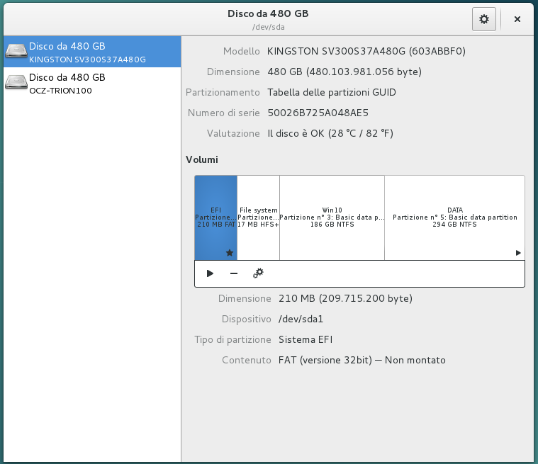

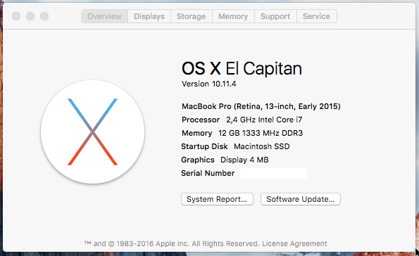

ErmaC Posted March 25, 2016 Share Posted March 25, 2016 Ciao a tutti amici del forum. A fine novembre per motivi di lavoro ho acquistato un portatile Asus al quale ho apportato diverse modifiche hardware.In un primo momento con l'aiuto di Micky1979 (sempre un enorme grazie) ho fatto alcuni test veloci per provare un riscontro per eventualeinstallazione del sistema operativo della mela... installazione riuscita (base avvio di "El Capitan" scheda grafica integrata riconosciuta ed audio)...terminati i test ho cancellato il tutto e ripristinato il portatile per uso lavorativo...Si avvicina il periodo di "relax" ed ora vorrei replicare nuovamente l'esperienza installando definitivamente il "Capo". Premessa: ho giá El Capitan 10.11.4 installato e funzionante su uno dei due SSD.Principalmente LAVORO (vuol dire che non li devo toccare) con Debian Jessie e Win10... avrei bisogno di aiuto e consigli per una configurazione ottimale.Premessa2: Al momento non faccio uso di nessuna tabella ACPI modificata, ossia il bootloader usa quelle di stock.Premessa3: Mi metto l'anima in pace per il Bluetooth e scheda wireless in quanto il modulo hardware non è compatibile... andró di cavo Ethernet... Iniziamo con i dump e screenshoot Specifiche hardware:Portatile Asus F554LScheda madre: X555LABCPU: Intel i7 5500uMemoria: 12GB (4GB saldati su scheda madre + 8GB nello slot di espansione)Scheda grafica: Intel HD Graphics 5500HDD su P0: KINGSTON SV300S37A480G 480 GBHDD su P1: OCZ-TRION100 480 GB (Rimossa unitá DVD per alloggiare un secondo Hard Disk)DMI (aka... SMBIOS) root@debian:/home/fabio# dmidecode | head -15 # dmidecode 2.12 # SMBIOS entry point at 0xaae2f898 SMBIOS 2.8 present. 27 structures occupying 2162 bytes. Table at 0xAA7CB000. Handle 0x0000, DMI type 0, 24 bytes BIOS Information Vendor: American Megatrends Inc. Version: X555LAB.503 Release Date: 08/04/2015 Address: 0xF0000 Runtime Size: 64 kB ROM Size: 6464 kB Characteristics: root@debian:/home/fabio# LSPCI root@debian:/home/fabio# lspci -nn 00:00.0 Host bridge [0600]: Intel Corporation Broadwell-U Host Bridge -OPI [8086:1604] (rev 09) 00:02.0 VGA compatible controller [0300]: Intel Corporation Broadwell-U Integrated Graphics [8086:1616] (rev 09) 00:03.0 Audio device [0403]: Intel Corporation Broadwell-U Audio Controller [8086:160c] (rev 09) 00:04.0 Signal processing controller [1180]: Intel Corporation Broadwell-U Camarillo Device [8086:1603] (rev 09) 00:14.0 USB controller [0c03]: Intel Corporation Wildcat Point-LP USB xHCI Controller [8086:9cb1] (rev 03) 00:16.0 Communication controller [0780]: Intel Corporation Wildcat Point-LP MEI Controller #1 [8086:9cba] (rev 03) 00:1b.0 Audio device [0403]: Intel Corporation Wildcat Point-LP High Definition Audio Controller [8086:9ca0] (rev 03) 00:1c.0 PCI bridge [0604]: Intel Corporation Wildcat Point-LP PCI Express Root Port #1 [8086:9c90] (rev e3) 00:1c.2 PCI bridge [0604]: Intel Corporation Wildcat Point-LP PCI Express Root Port #3 [8086:9c94] (rev e3) 00:1c.3 PCI bridge [0604]: Intel Corporation Wildcat Point-LP PCI Express Root Port #4 [8086:9c96] (rev e3) 00:1f.0 ISA bridge [0601]: Intel Corporation Wildcat Point-LP LPC Controller [8086:9cc3] (rev 03) 00:1f.2 SATA controller [0106]: Intel Corporation Wildcat Point-LP SATA Controller [AHCI Mode] [8086:9c83] (rev 03) 00:1f.3 SMBus [0c05]: Intel Corporation Wildcat Point-LP SMBus Controller [8086:9ca2] (rev 03) 00:1f.6 Signal processing controller [1180]: Intel Corporation Wildcat Point-LP Thermal Management Controller [8086:9ca4] (rev 03) 02:00.0 Ethernet controller [0200]: Realtek Semiconductor Co., Ltd. RTL8111/8168/8411 PCI Express Gigabit Ethernet Controller [10ec:8168] (rev 10) 03:00.0 Network controller [0280]: Broadcom Corporation BCM43142 802.11b/g/n [14e4:4365] (rev 01) root@debian:/home/fabio# Divisione dei due SSDSSD1SSD2 (OSX è installato su questo disco) Cartella EFI attuale su secondo SSD (il config è precario e non è assolutamente ottimizzato ho rimosso i seriali)la cartella origin possiede il dump "originale" delle tabelle ACPI (F4)F554L_ErmaC_EFI.zipdump in progress... Fabio 3 Link to comment https://www.insanelymac.com/forum/topic/311546-asus-f554l/ Share on other sites More sharing options...

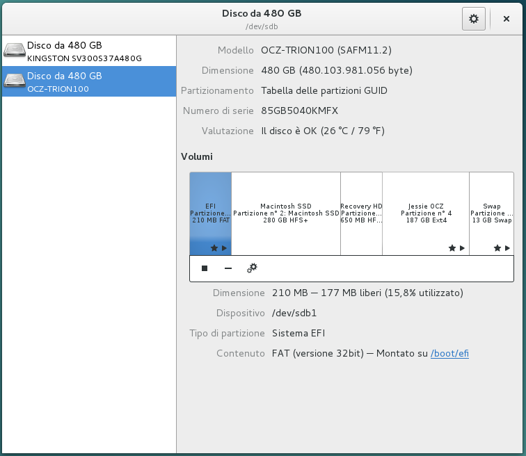

ErmaC Posted March 25, 2016 Author Share Posted March 25, 2016 Avrei preparato questi due config, differiscono solo per il SMBIOS. Se passi il DSDT provo a darci una occhiata Ciao Jolly Effettivamente avvio con una emulazione di SMBIOS di un MacBookPro12,1 Aggiungo nel primo post la versione compressa della EFI presente nel secondo SSD (dove ho El Capitan con Clover) il tempo di upparlo (circa 19MB). EDIT: fatto... uppata la cartella EFI Fabio Link to comment https://www.insanelymac.com/forum/topic/311546-asus-f554l/#findComment-2227012 Share on other sites More sharing options...

ErmaC Posted March 25, 2016 Author Share Posted March 25, 2016 Di solito mettendo kext in Other, si deve avere sul config.plist inject kext= Detect ;-) Fatto un po di pulizia... root@debian:/boot/efi/EFI/CLOVER/kexts/Other# ls -la totale 2 drwx------ 2 root root 1024 mar 25 16:34 . drwx------ 9 root root 512 mar 15 12:36 .. root@debian:/boot/efi/EFI/CLOVER/kexts/Other# cd .. root@debian:/boot/efi/EFI/CLOVER/kexts# cd 10.11 root@debian:/boot/efi/EFI/CLOVER/kexts/10.11# ls -la totale 5 drwx------ 8 root root 1024 mar 25 16:34 . drwx------ 9 root root 512 mar 15 12:36 .. drwx------ 3 root root 512 mar 25 16:22 ACPIBacklight.kext drwx------ 3 root root 512 mar 25 16:23 ACPIBatteryManager.kext drwx------ 3 root root 512 mar 25 16:23 ApplePS2SmartTouchPad.kext drwx------ 3 root root 512 mar 25 16:24 AsusNBFnKeys.kext drwx------ 3 root root 512 mar 24 20:02 FakeSMC.kext drwx------ 3 root root 512 mar 24 20:02 RealtekRTL8111.kext root@debian:/boot/efi/EFI/CLOVER/kexts/10.11# copiato anche DSDT e ora a ritoccare il config.plist Ancora non ho riavviato PS Si il codec è un ALC233 ricordo che a Novembre avevamo fatto un patch completo dell'AppleHDA tanto di binario come di plist(platform) e se non ricordo male il layout era 3... Fabio Link to comment https://www.insanelymac.com/forum/topic/311546-asus-f554l/#findComment-2227046 Share on other sites More sharing options...
