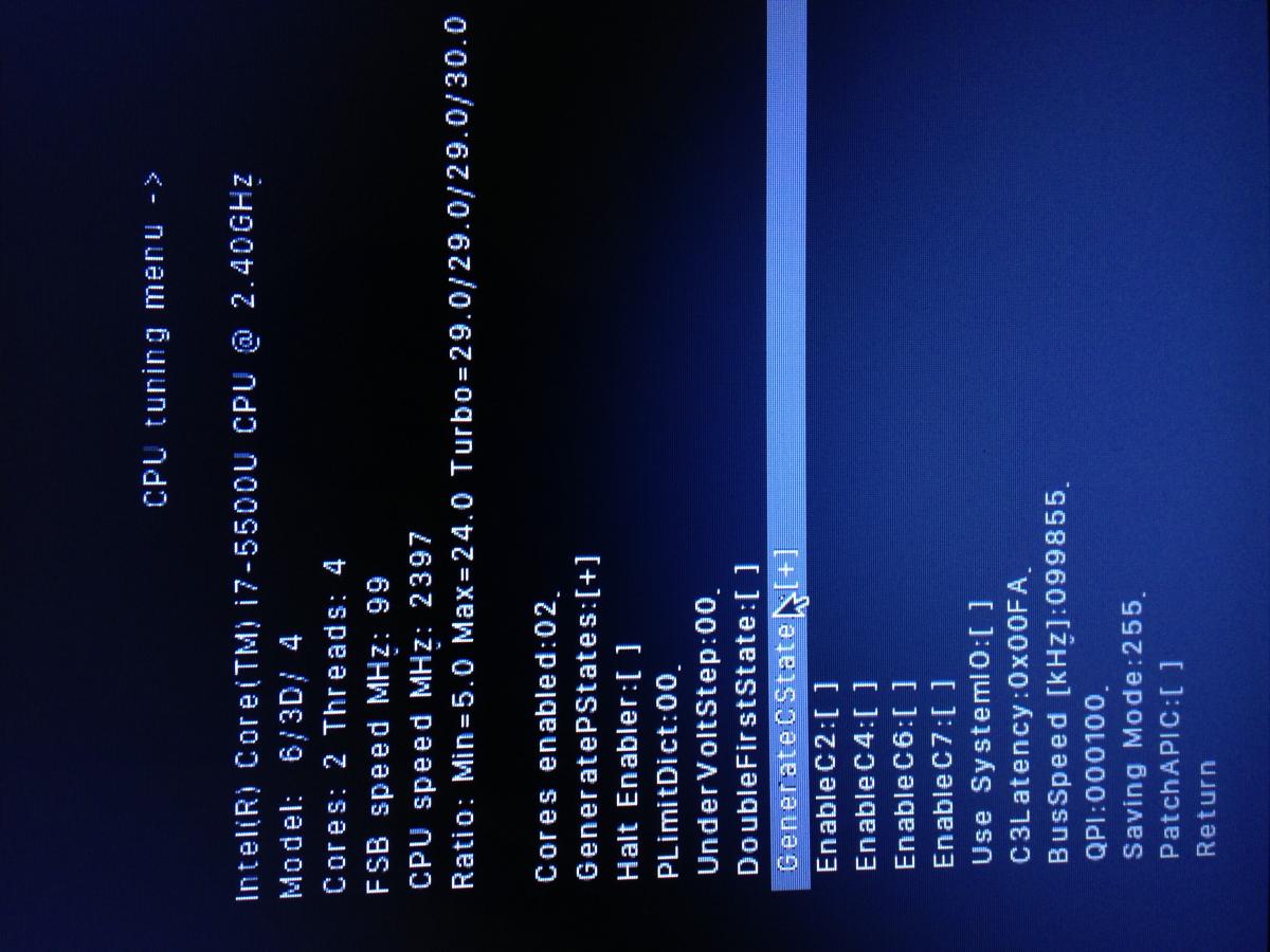

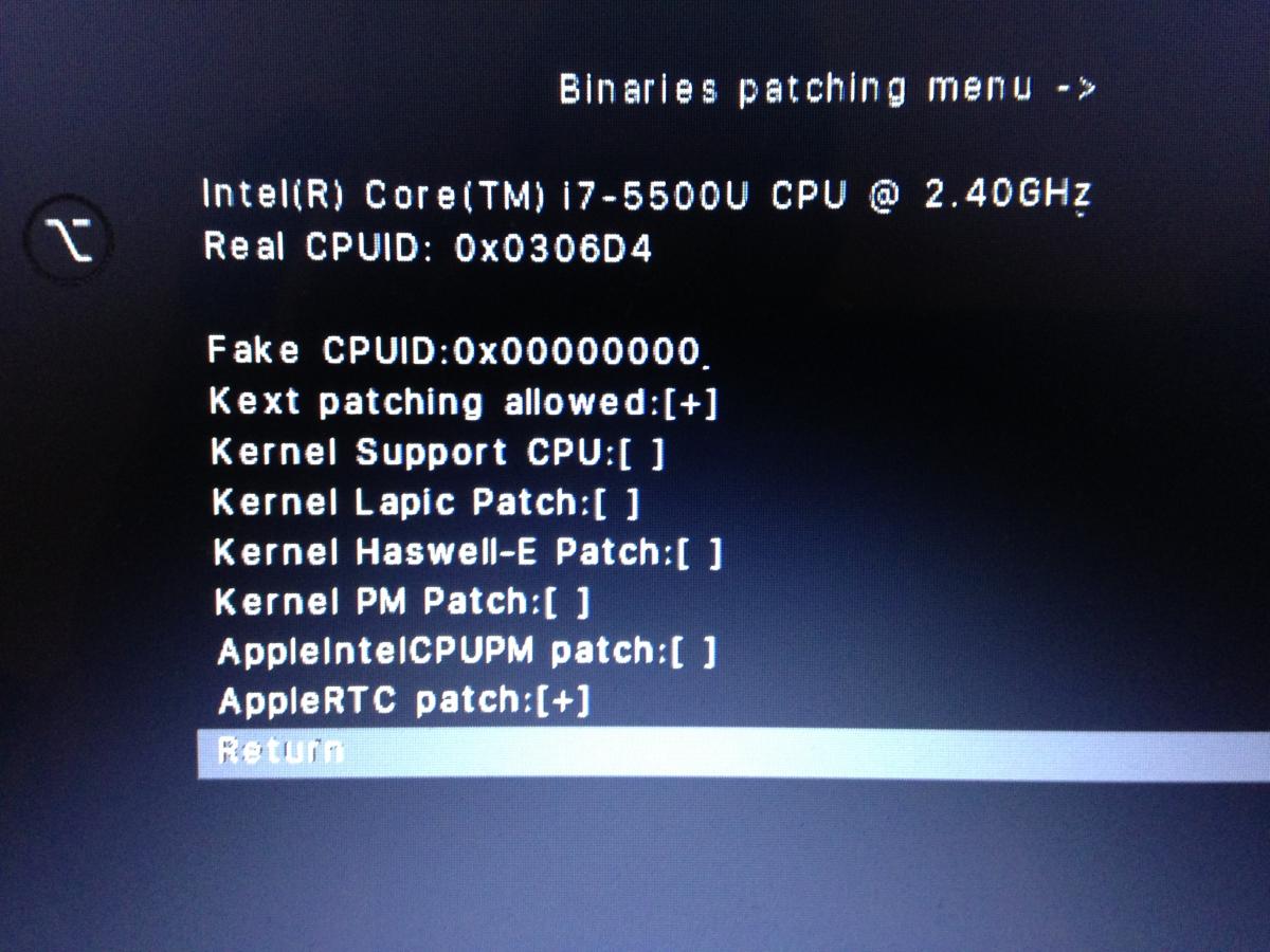

Fabio, se non parte, togli KernelPM e Kernel LAPIC (che non servono) dal config e riprova sempre con il DSDT7

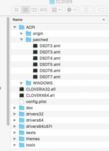

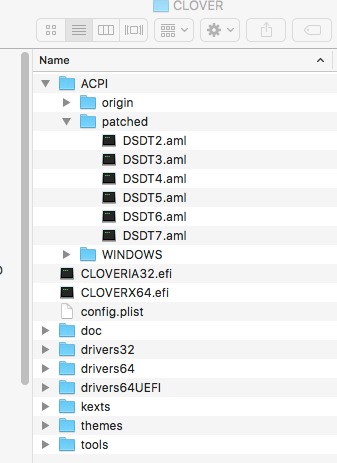

Ho copiato il DSDT che ho in origin e incollato in patched... solo rinominato come DSDT2.aml...
Ora provo
Fabio
Ora provo

provo a cancellare il contenuto di origin e rifare il dump al boot con F4...
Fabio
Mi è già capitato un paio di casi simili e non ne sono venuto a capo. Avevi Kernelpm abilitato?
Non ci ho fatto caso... ora riprovo con "l'originale" ossia DSDT2.aml e disabilito il KernelPM se abilitato
ecco la cartella origin ri-dumped(F4) origin.zip

Se fosse abilitato però dovresti rifare l'ultima prova richiesta da Ciro che ti diceva di disabilitare sia Kernelpm che kernel lapic
fatto... niente panic... riavvia direttamente...

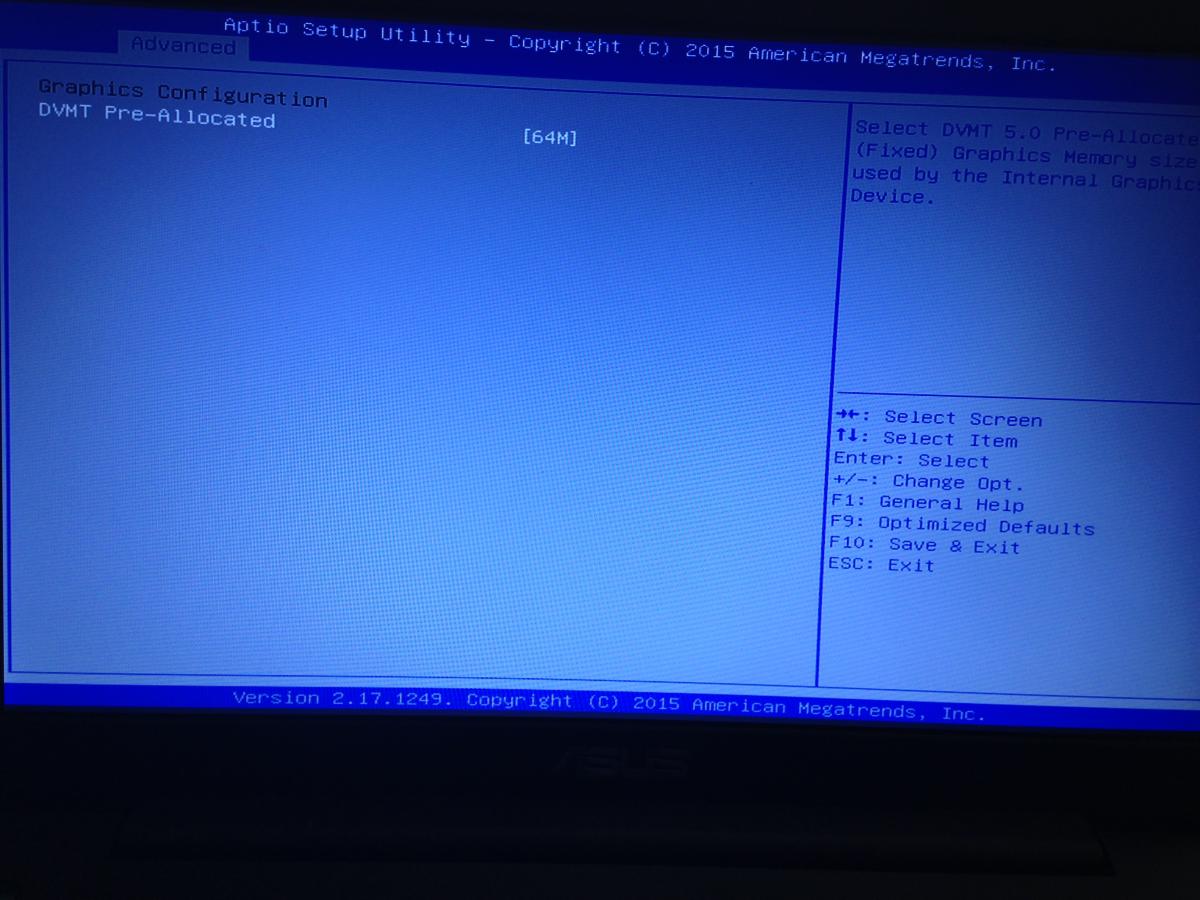

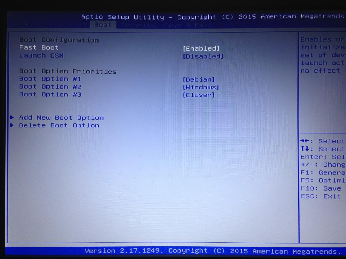

Solo mantieni il DVMT a 64

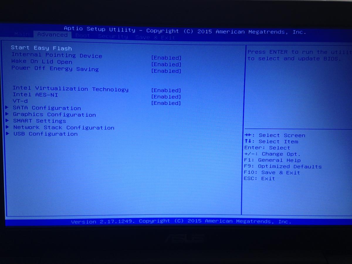

Vt-d deve essere disabled e csm enabled
Vt-d l'ha abilitata ma ha dart=0 sul config ...

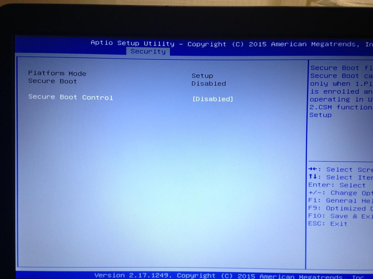

disabilitando il csm è in uefi "puro"
Non vedo problematiche del caso a riguardo
Sono i settings che funzionano su un asus molto simile, che sta funzionando bene, penso valga la pena provare a replicarli, anche se il problema attuale fosse da un'altra parte. Dopo se non può metterlo così perché pregiudica il funzionamento degli altri sistemi operativi è un altro discorso. Hai provato invece a togliere gli errori dal DSDT originale?
Ho disattivato Vt-d e attivato csm
la risoluzione della GUI di Clover si è abbassata...
avvia regolarmente sempre senza DSDT con il config di sempre..
la luminositá dello schermo si è abbassata...
disattivo nuovamente il csm e riattivo il Vt
