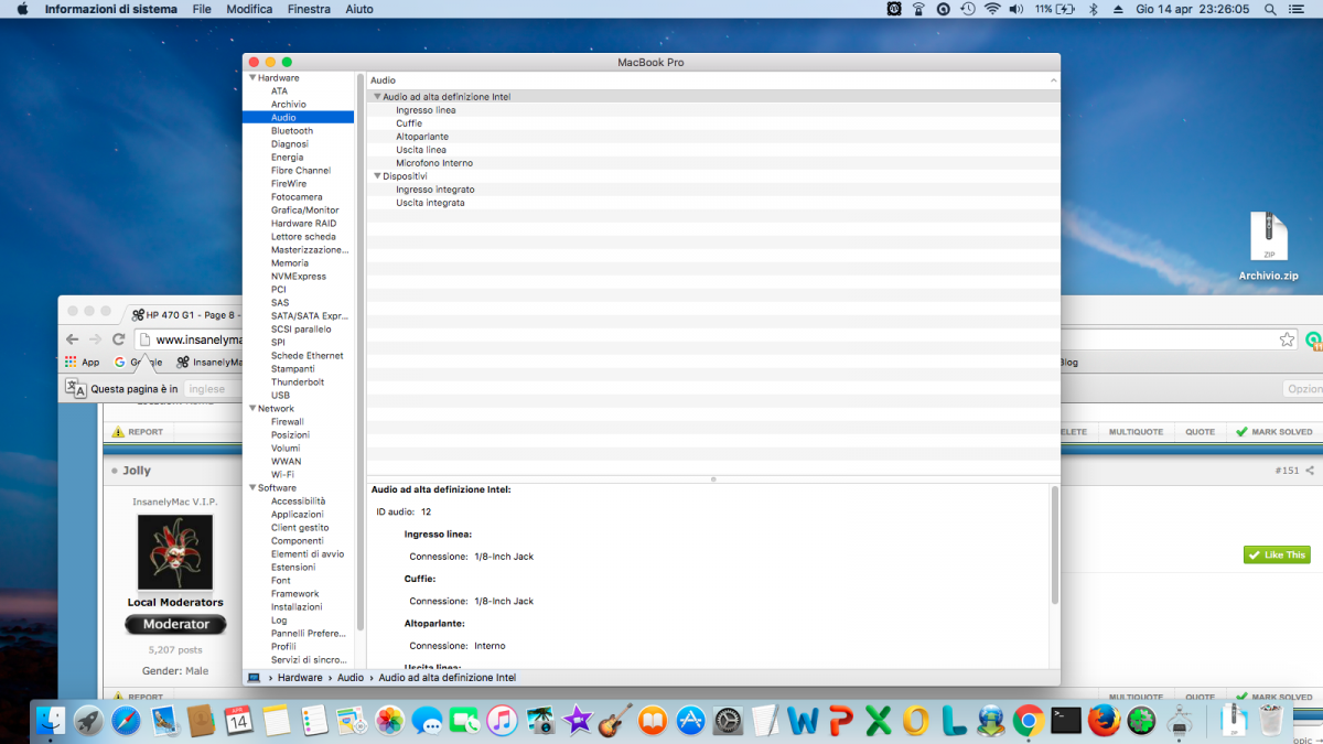

Jolly Posted April 14, 2016 Share Posted April 14, 2016 Più che altro se ti appare HDMI in informazioni di sistema / Audio Link to comment Share on other sites More sharing options...
MARZILLO Posted April 14, 2016 Author Share Posted April 14, 2016 ecco Link to comment Share on other sites More sharing options...
Jolly Posted April 14, 2016 Share Posted April 14, 2016 Niente HDMI, da investigare ancora. Link to comment Share on other sites More sharing options...
MARZILLO Posted April 14, 2016 Author Share Posted April 14, 2016 controlla i miei ssdt....la risposta dovrebbe essere li Link to comment Share on other sites More sharing options...

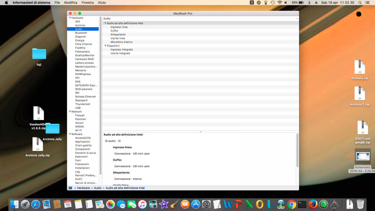

Jolly Posted April 16, 2016 Share Posted April 16, 2016 Prova con questo DSDT senza SSDT-1 e con AppleHDA originale (in allegato) e AppleALC. Mi raccomando di togliere qualsiasi altro kext audio, aDummy e/o AppleHDAIDT e anche codec commander se in uso. DSDT.aml.zip AppleHDA 10.11.4.zip Link to comment Share on other sites More sharing options...
MARZILLO Posted April 16, 2016 Author Share Posted April 16, 2016 ciao Jolly audio ok microf ok cuffie ok hdmi non presente batteria non funziona allego efi senza cartella apple e themes EFI 2.zip Link to comment Share on other sites More sharing options...

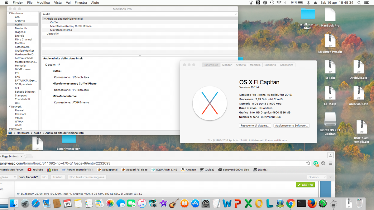

Jolly Posted April 16, 2016 Share Posted April 16, 2016 Esperimento da fare su pendrive, copiaci la EFI del HDD (nella partizione EFI naturalmente) e prova ad avviare per vedere se funziona. Se a posto continua così, in ACPI/patched cancella tutto lasciando il solo ssdt.aml. Ora copia tutti gli SSDT del pacchetto in patched (in totale dovrai avere 6 ssdt e solo quelli) e sostituisci il config con quello allegato. Riavvia da pendrive e controlla cosa funziona/non funziona e posta immagine di Informazioni di sistema / Audio. Usa AppleALC in kexts/10.11ed elimina eventualmente gli altri Esperimento con SSDT.zip Link to comment Share on other sites More sharing options...
MARZILLO Posted April 16, 2016 Author Share Posted April 16, 2016 ciao Jolly tastiera non funziona grafica riconosciuta ma vistosi atrefatti..inservibile audio non funziona touchpad non funziona batteria funziona bluetooth funziona usb funziona wifi funziona Link to comment Share on other sites More sharing options...
