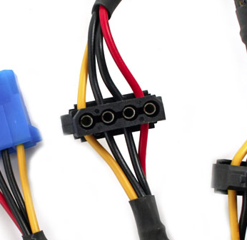

carlo_67 Posted February 14, 2016 Share Posted February 14, 2016 Tra un rati 4870 2 una nv 210 non ce partita trova un molex rubacorrente e mettilo costo 1€ se non lo trovi dimmelo te lo mando ne ho parecchi, nei vecchi alimentatori erano tutti cosi Link to comment https://www.insanelymac.com/forum/topic/310902-ati-hd4770-ed-el-capitan-10113-quali-kext-usare/page/3/#findComment-2215711 Share on other sites More sharing options...
DS-1 Posted February 14, 2016 Author Share Posted February 14, 2016 Tra un rati 4870 2 una nv 210 non ce partita trova un molex rubacorrente e mettilo costo 1€ Il fatto è che questa ATI 4870 è da 1gb, dunque ha bisogno di due molex a 6 pin, che dunque necessitano di ben 4 connettori di alimentazione stile IDE per essere montati. Considera che il mio ali attuale ha un'alimentazione SATA e 3 IDE... Link to comment https://www.insanelymac.com/forum/topic/310902-ati-hd4770-ed-el-capitan-10113-quali-kext-usare/page/3/#findComment-2215717 Share on other sites More sharing options...
carlo_67 Posted February 14, 2016 Share Posted February 14, 2016 io lo cambierei quell'alimentatore e con 23€ e testato da me va benissimo http://www.ebay.it/itm/ALIMENTATORE-PC-ATX-625-WATT-1-IDE-3-SATA-VENTOLA-12-CM-ALIMENTATORE-PCI-E-625W-/131004761343?hash=item1e807e04ff:g:qTIAAOxycD9TPYIB io non sottovaluterei quella scheda ati 1 Link to comment https://www.insanelymac.com/forum/topic/310902-ati-hd4770-ed-el-capitan-10113-quali-kext-usare/page/3/#findComment-2215722 Share on other sites More sharing options...
