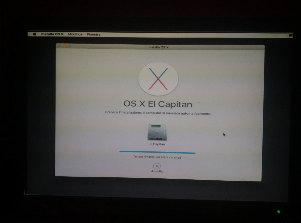

bombic Posted January 26, 2016 Author Share Posted January 26, 2016 Ho rifatto l'ennesima volta la chiavetta... Si avvia, ma poi dice controllare il collegamento del cavo e dopo poco si riavvia Link to comment Share on other sites More sharing options...

bombic Posted January 26, 2016 Author Share Posted January 26, 2016 Ho avviato con nv_disable=1 ed è partita l'installazione .. Sempre la scheda video sembra a questo punto Link to comment Share on other sites More sharing options...
gengik84 Posted January 26, 2016 Share Posted January 26, 2016 ok installa, poi posta il config. stai usando HDMI? Link to comment Share on other sites More sharing options...
bombic Posted January 26, 2016 Author Share Posted January 26, 2016 Ora Dvi stamattina hdmi ma non andava ugualmente Sta così da qualche minuto.... Boh Link to comment Share on other sites More sharing options...
gengik84 Posted January 26, 2016 Share Posted January 26, 2016 aspetta Link to comment Share on other sites More sharing options...

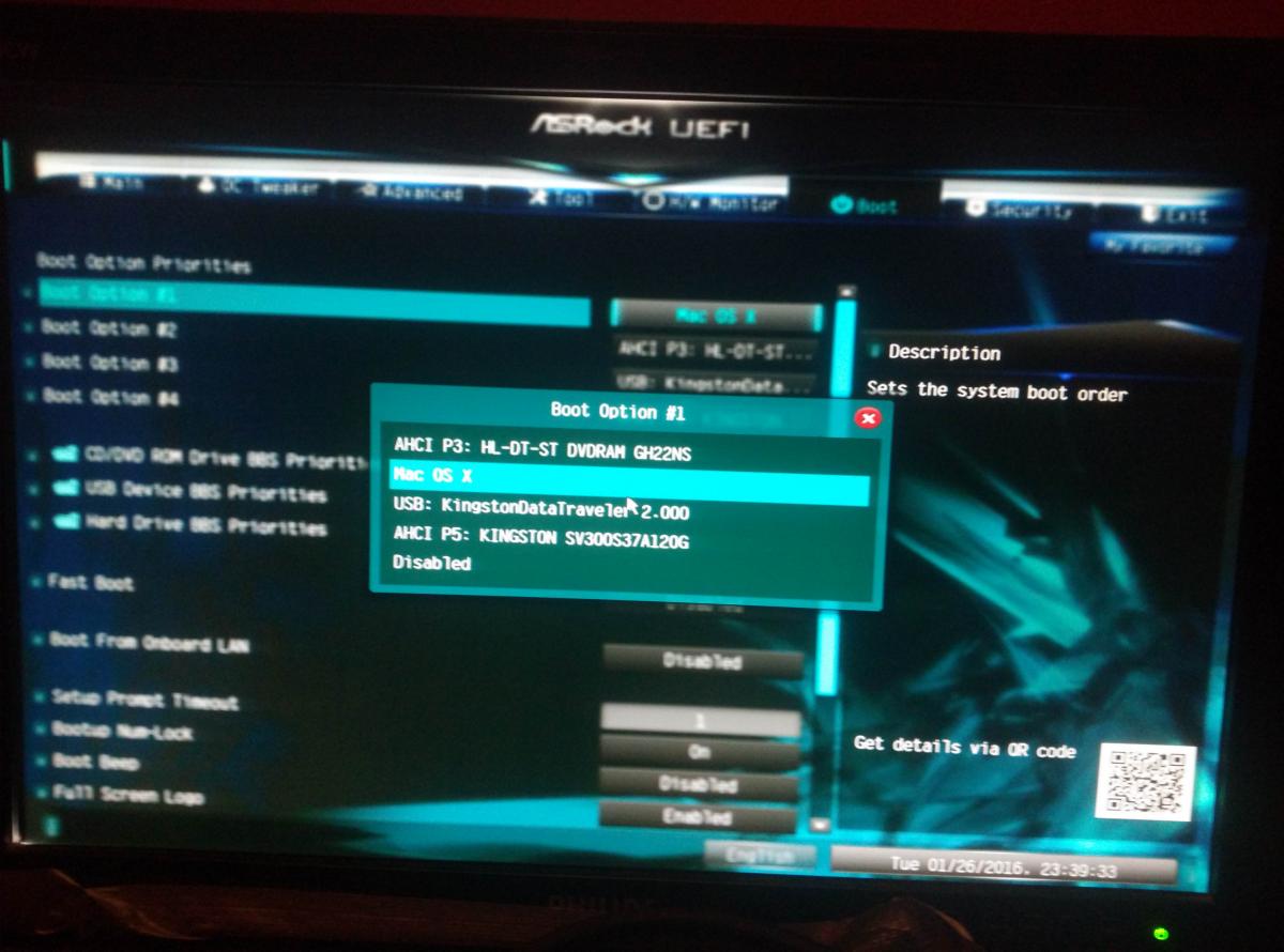

bombic Posted January 26, 2016 Author Share Posted January 26, 2016 Ha finito.... Si è riavviato, ma poi non parte ne dalla chiavetta ne dall'hdd....ecco il boot dalla scheda madre Non c'è più il comando UEFI Link to comment Share on other sites More sharing options...
bombic Posted January 27, 2016 Author Share Posted January 27, 2016 Ho rifatto nuovamente la chiavetta pensando ad un errore, ma nel boot continua a non esserci l'opzione UEFI Link to comment Share on other sites More sharing options...

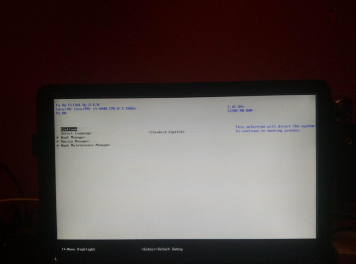

bombic Posted January 28, 2016 Author Share Posted January 28, 2016 Ho fatto un altre 2 chiavette una uefi(non mi vede ancora l'opzione uefi dal BIOS) ed una legacy (parte ma non posso fare nulla) Link to comment Share on other sites More sharing options...
Jolly Posted January 28, 2016 Share Posted January 28, 2016 Ciò significa che il file di avvio è stato caricato con successo e sta lavorando, ma non riesce a trovare il file CloverX64.efi. Non trova la partizione o l'intero dispositivo. Bisogna capire dove sta l'inghippo, (errore nella preparazione della pendrive, pendrive farlocca, porta USB). Prima di tutto devi accertarti che la pendrive di istallazione sia sicuramente funzionante provandola su altri sistemi. Link to comment Share on other sites More sharing options...
bombic Posted January 28, 2016 Author Share Posted January 28, 2016 Allora, ho provato ad aggiornare il BIOS della scheda madre e finalmente rivede la partizione uefi... I stellato tutto.... Ora non mi vede la scheda PCI WiFi e non va l'audio Link to comment Share on other sites More sharing options...
