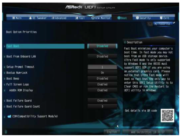

Jolly Posted January 20, 2016 Share Posted January 20, 2016 Stai sicuramente sbagliando qualcosa. Hai settato il bios come nella guida? CSM (Compatibility Support Module) = Enabled Scegli il tuo HDD per installarci Clover? Link to comment Share on other sites More sharing options...

bombic Posted January 21, 2016 Author Share Posted January 21, 2016 Ho girato tutto il BIOS ma CSM non lo trovo... Link to comment Share on other sites More sharing options...
Jolly Posted January 21, 2016 Share Posted January 21, 2016 Sezione boot, l'ultima voce in fondo. Guarda immagine (dal manuale della tua scheda) Link to comment Share on other sites More sharing options...

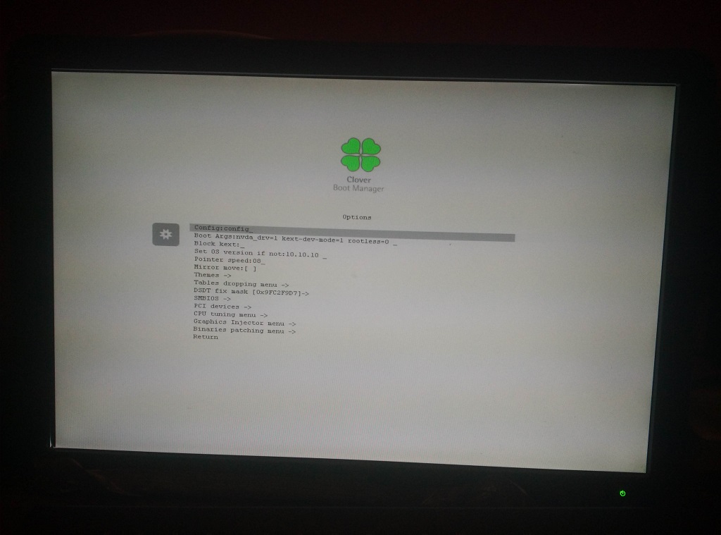

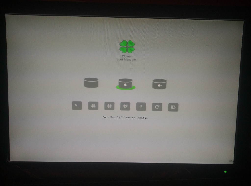

bombic Posted January 21, 2016 Author Share Posted January 21, 2016 tutto questo aprendo clover configurator... giusto? p.s. nella pen drive d'installazione di el-capitan non ho una cartella EFI ci sono EFI_backup (che però è vuota) - installa el capitan e clover v2 dovrei esserci riuscito...provo a riavviare allora, al riavvio parte il boot senza chiavetta, ma se avvio lo schermo resta nero e dopo 3-4 secondi si spegne la tastiera... sono stato costretto a riavviare dal boot della chiavetta sempre con nv_disable=1 Link to comment Share on other sites More sharing options...
bombic Posted January 21, 2016 Author Share Posted January 21, 2016 nel frattempo ho installato i driver nvidia modificando il plist da clover configurator, al riavvio dopo pochi secondi esce cavo scollegato, nelle impostazioni al riavvia c'è nvda_drv=1 se lo sostituisco con dv_dra=1 carica, ma si blocca alla fine del caricamento Link to comment Share on other sites More sharing options...
Jolly Posted January 21, 2016 Share Posted January 21, 2016 La cartella EFI si trova nella omonima partizione EFI che è nascosta e devi montare con clover configurator. Con "dovrei esserci riuscito" non si capisce cosa hai fatto. Devi montare la EFI del HDD e modificare il config aggiungendo nv_drv=1 e deselezionare nv_disable Link to comment Share on other sites More sharing options...
bombic Posted January 21, 2016 Author Share Posted January 21, 2016 ho montato le partizioni EFI e sostituito la cartella dell'hdd con quello presente sulla pendrive. aperto plist presente nella cartella clover presente nella cartella EFI con clover configurator, ma come lo devo modificare? Link to comment Share on other sites More sharing options...
gengik84 Posted January 21, 2016 Share Posted January 21, 2016 ho montato le partizioni EFI e sostituito la cartella dell'hdd con quello presente sulla pendrive. aperto plist presente nella cartella clover presente nella cartella EFI con clover configurator, ma come lo devo modificare? Con clover configurator, nella seziona boot metti il flag su nvda_drv=1, nel caso tu avessi nv_disable=1 rimuovilo. Fatto ciò, salva la modifica Link to comment Share on other sites More sharing options...
bombic Posted January 21, 2016 Author Share Posted January 21, 2016 ok...questo l'ho già fatto e ho fatto salva...ma al riavvio succede quanto scritto nei post precedenti (al riavvio parte il boot senza chiavetta, ma se avvio lo schermo resta nero e dopo 3-4 secondi si spegne la tastiera... sono stato costretto a riavviare dal boot della chiavetta sempre con nv_disable=1). ecco cosa ho nelle varie impostazioni del boot di clover Link to comment Share on other sites More sharing options...

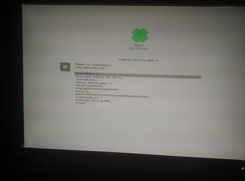

Jolly Posted January 21, 2016 Share Posted January 21, 2016 Come è settato inject nvidia nel config? Link to comment Share on other sites More sharing options...

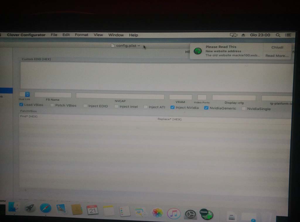

gengik84 Posted January 21, 2016 Share Posted January 21, 2016 appena rientro da lavoro controllo...e posto le foto Ho la stessa scheda video ma non ho installato i driver Prova metti inject nvidia generic e load Vbios Link to comment Share on other sites More sharing options...

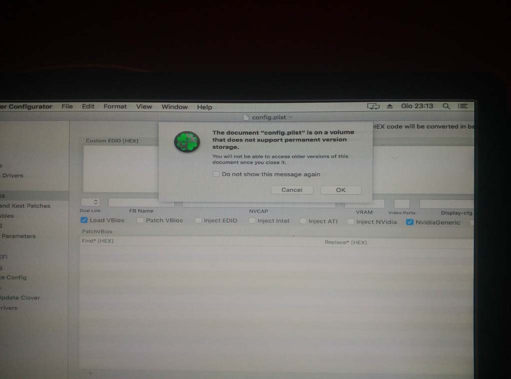

bombic Posted January 21, 2016 Author Share Posted January 21, 2016 eccomi...allora, ho disinstallato i driver nvidia e poi ho messo la spunta a inject nvidia e nvidia generic e a lord vbios, ma al riavvio con boot clover si blocca sempre con schermata nera e la tastiera si spegne, da chiavetta a metà del caricamento dice collegare il cavo ecc... devo sempre avviare con nv_disable=1 foto: mi sono accorto che salvando il plist mi compare questo... è un problema? Link to comment Share on other sites More sharing options...
carbo178 Posted January 21, 2016 Share Posted January 21, 2016 E' un messaggio che ti notifica che il config.plist è su un volume che non supporta l'eventuale ripristino della versione precedente del file, nulla di preoccupante. Link to comment Share on other sites More sharing options...
bombic Posted January 21, 2016 Author Share Posted January 21, 2016 ok... resta il fatto che non va... Link to comment Share on other sites More sharing options...
Jolly Posted January 21, 2016 Share Posted January 21, 2016 O metti inject nvidia o nvidia generic, non penso vadano tutti e due Link to comment Share on other sites More sharing options...
bombic Posted January 21, 2016 Author Share Posted January 21, 2016 ho provato in tutti e 3 i modi, ma non cambia nulla... Link to comment Share on other sites More sharing options...
Jolly Posted January 21, 2016 Share Posted January 21, 2016 E senza niente? @gengik, visto che ce l'hai come hai settato il config? Link to comment Share on other sites More sharing options...

Jolly Posted January 21, 2016 Share Posted January 21, 2016 Per me riprova con i web driver. Nv_drv=1 selezionato nel config e prima senza selezione grafica e poi eventualmente con inject nvidia. Devi essere metodico e fare le prove una alla volta Link to comment Share on other sites More sharing options...
