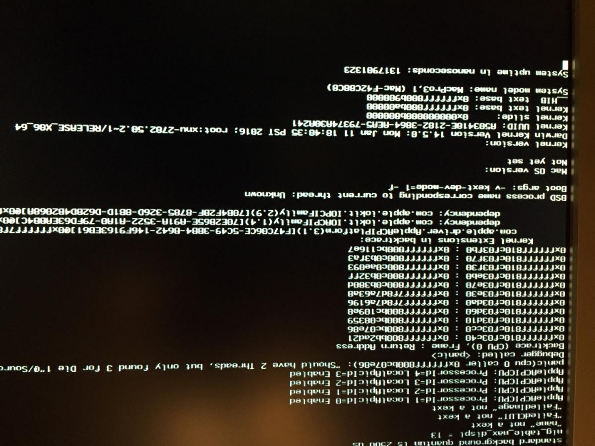

nick.0k Posted April 8, 2016 Author Share Posted April 8, 2016 Non so se aprire un altro post ma riguarda il l'Hack PC di questo thread: inspiegabilmente il pc che uso a casa, quello in firma con la CPU franken, da un giorno all'altro mi da questo errore Provato a farlo partire con -x, -f ma niente va in Kernel panic.... No ma dico cos'ho mai fatto!!!? Yosemite è aggiornato già da tempo alla 10.10.5.. non saprei. Mi sembra che ho fatto l'ultimo aggiornamento alla sicurezza dopo Pasqua, non so se è rilevante..?? Non voglio reinstallare tutto!!! Qui era tutto perfetto.. Link to comment Share on other sites More sharing options...
Jolly Posted April 8, 2016 Share Posted April 8, 2016 Potrebbe essere un problema con la grafica, hai toccato qualche settaggio nel config? Link to comment Share on other sites More sharing options...
nick.0k Posted April 9, 2016 Author Share Posted April 9, 2016 non ho toccato niente... sono bloccato.. Link to comment Share on other sites More sharing options...
Jolly Posted April 9, 2016 Share Posted April 9, 2016 Quello che ti è accaduto mi può far pensare ad un problema hardware. Memoria difettosa, qualche contatto che non funziona a dovere. Dovresti provare a smontare/rimontare e cambiare posizione hai banchi e fare la stessa cosa con la scheda grafica e/o altro che tu possa aver montato Link to comment Share on other sites More sharing options...
nick.0k Posted April 19, 2016 Author Share Posted April 19, 2016 Scusate se è passato del tempo ma mi ero un po stufato..frustrato... insomma avevo tutto a posto, tutto configurato alla perfezione con il vostro aiuto... Comunque ieri mi sono messo a fare delle prove: Come da firma nell'HDD ho un dual boot con win 10 e Yosemite 10.10.5 Windows funziona regolarmente e vi sto scrivendo proprio da li... Os X ho provato a invertire ram e sk video.. anche a togliere 2 dei 4 banchi ma va sempre in panic. Anche con tutti i flag possibili..ora io i problemi li risolvo col tempo.. come da ragazzo con le avventure grafiche che dopo qualche giorno di notte mi svegliavo e arrivava la soluzione. Mi spiego meglio, ho notato che se faccio partire Yosemite da Clover si avvia in verbose e poi si blocca... ma non era in verbose..!! come mai se guardo nelle opzioni c'è la spunta -v...? Sapete cosa temo sia successo...? Che settimane fa cercando di installare clover bootloader su un pendrive per l'altro PC in firma (intel quadcore Q6600), non vorrei che nel pallone ho sovrascritto la cartella EFI etc etc in questo PC... questo a me spiegherebbe il verbose, infatti il pc che uso in ufficio parte in verbose... come posso stasera rimediare da Windows... premetto che non ho qui la chiavetta da provare a partire da USB...?? c'è una maniera..??? Quale software uso per vedere la partizione hfs e copiare i dati corretti per il mio avvio..? Sono disperato, se butta male domani sera con la chiavetta di installazione di Yosemite provo ad avviarlo... Link to comment Share on other sites More sharing options...
Jolly Posted April 19, 2016 Share Posted April 19, 2016 Prima di tutto, il dualboot non è una buona scelta, anche se non é detto che il tuo problema parta da lì. Non credo che Clover ti possa aver combinato ciò, a meno che non l'hai installato in una posizione diversa. Controlla se hai la cartella EFI sia nella partizione EFI che nella root del HDD. Link to comment Share on other sites More sharing options...
