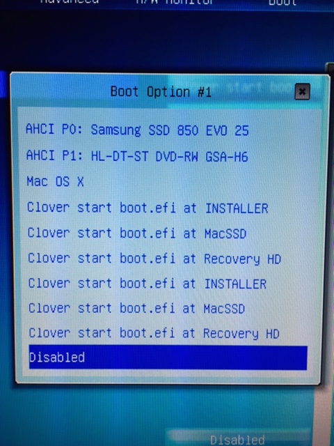

kammamuris Posted November 21, 2015 Author Share Posted November 21, 2015 Mi sa che ho fatto un casino..... Ho installato clover sull'ssd in modalità UEFI credendo che andassero bene i flag come fosse una chiavetta usb, ma quando non sono riuscito a boottare da hd ho incominciato a leggere un po' di thread qui sul forum e ho scoperto che dovevo installare clover in modalità ESP. Ci ho provato ma ci sono troppe opzioni da scegliere e per evitare altri pasticci mi sono fermato. Mi dareste una mano perfavore? Link to comment https://www.insanelymac.com/forum/topic/309218-scheda-madre-lga-1155-el-capitan/page/7/#findComment-2190403 Share on other sites More sharing options...
carbo178 Posted November 21, 2015 Share Posted November 21, 2015 Devi solo togliere la flag da "Solo per avvio UEFI" e metterla su "Installa nella ESP", controlla che poi ci sia anche "Installa boot0af nei settori MBR" poi al resto ci pensa l'installer. L'importante è che alla fine trovi il file boot nella partizione EFI, insieme alla cartella EFI Link to comment https://www.insanelymac.com/forum/topic/309218-scheda-madre-lga-1155-el-capitan/page/7/#findComment-2190416 Share on other sites More sharing options...
kammamuris Posted November 21, 2015 Author Share Posted November 21, 2015 Fatto e nella partizione EFI ora c'è il file boot ma quando nel bios seleziono "clover start boot.fi at MacSSD" mi ritorna sempre al bios non caricando nulla Link to comment https://www.insanelymac.com/forum/topic/309218-scheda-madre-lga-1155-el-capitan/page/7/#findComment-2190422 Share on other sites More sharing options...
carbo178 Posted November 21, 2015 Share Posted November 21, 2015 Ma tu vuoi fare il boot in UEFI o Legacy? Link to comment https://www.insanelymac.com/forum/topic/309218-scheda-madre-lga-1155-el-capitan/page/7/#findComment-2190432 Share on other sites More sharing options...
kammamuris Posted November 21, 2015 Author Share Posted November 21, 2015 Il mio bios è uefi Link to comment https://www.insanelymac.com/forum/topic/309218-scheda-madre-lga-1155-el-capitan/page/7/#findComment-2190433 Share on other sites More sharing options...
carbo178 Posted November 21, 2015 Share Posted November 21, 2015 Allora andava bene la procedura fatta da te in precedenza, solo devi riavviare da USB, alla schermata di clover devi andare sulla seconda icona riportante la dicitura "Clover boot options", andare su "Add to boot options for all entries" e dare enter Link to comment https://www.insanelymac.com/forum/topic/309218-scheda-madre-lga-1155-el-capitan/page/7/#findComment-2190439 Share on other sites More sharing options...
kammamuris Posted November 21, 2015 Author Share Posted November 21, 2015 Come avevo scritto nel post 159 avevo già fatto "Add to boot options for all entries" e nel bios mi sono apparse le scritte "Clover start boot.efi at XXXX" Quando scelgo at MacSSD mi ritorna sempre alla schermata del bios. Devo reinstallare Clover sull'ssd con qualche flag in particolare? Link to comment https://www.insanelymac.com/forum/topic/309218-scheda-madre-lga-1155-el-capitan/page/7/#findComment-2190452 Share on other sites More sharing options...
gengik84 Posted November 21, 2015 Share Posted November 21, 2015 Fai questa prova: Cancella il contenuto della partizione EFI del disco Reinstalla clover in uefi, successivamente sostituisci il config generato da clover con il tuo funzionante della usb, metti i kext nella relativa cartella, stessa cosa con dsdt e ssdt. Riavvia entra sul bios e disabilita il CSM, salva e riavvvia. torna nuovamente sul bios e imposta il disco di osx come primario al boot. Salva e riavvia normalmente. Fai sapere se riesci a fare il boot da disco. Link to comment https://www.insanelymac.com/forum/topic/309218-scheda-madre-lga-1155-el-capitan/page/7/#findComment-2190455 Share on other sites More sharing options...
carbo178 Posted November 21, 2015 Share Posted November 21, 2015 Credo che l'errore sia voler avviare dal menu rapido del bios, invece deve impostare primario il DISCO di OS X nelle impostazioni di boot, nelle impostazioni avanzate del bios Link to comment https://www.insanelymac.com/forum/topic/309218-scheda-madre-lga-1155-el-capitan/page/7/#findComment-2190456 Share on other sites More sharing options...
gengik84 Posted November 21, 2015 Share Posted November 21, 2015 Credo anche io, infatti dovrebbe mettere il disco di osx con dicitura UEFI primario per il boot. la motivazione del mio ultimo post risiede nel fatto che alcune di quelle schede non possono avviare in UEFI i dischi, se non con il CSM disattivato. Non so se è il suo caso specifico, ma credo che @Ciro82 con scheda molto simile, possa confermare quello che dico... Link to comment https://www.insanelymac.com/forum/topic/309218-scheda-madre-lga-1155-el-capitan/page/7/#findComment-2190458 Share on other sites More sharing options...
carbo178 Posted November 21, 2015 Share Posted November 21, 2015 Sicuramente il CSM deve essere disattivato, altrimenti dopo l'ultima operazione che erroneamente gli ho suggerito poc'anzi dovrebbe avviarsi il sistema il Legacy Link to comment https://www.insanelymac.com/forum/topic/309218-scheda-madre-lga-1155-el-capitan/page/7/#findComment-2190460 Share on other sites More sharing options...
kammamuris Posted November 21, 2015 Author Share Posted November 21, 2015 Fai questa prova: Cancella il contenuto della partizione EFI del disco Reinstalla clover in uefi, successivamente sostituisci il config generato da clover con il tuo funzionante della usb, metti i kext nella relativa cartella, stessa cosa con dsdt e ssdt. Riavvia entra sul bios e disabilita il CSM, salva e riavvvia. torna nuovamente sul bios e imposta il disco di osx come primario al boot. Salva e riavvia normalmente. Fai sapere se riesci a fare il boot da disco. Fatto tutto, disabilitato il CSM ma non funziona Credo che l'errore sia voler avviare dal menu rapido del bios, invece deve impostare primario il DISCO di OS X nelle impostazioni di boot, nelle impostazioni avanzate del bios Potresti spiegare meglio? Link to comment https://www.insanelymac.com/forum/topic/309218-scheda-madre-lga-1155-el-capitan/page/7/#findComment-2190464 Share on other sites More sharing options...
gengik84 Posted November 21, 2015 Share Posted November 21, 2015 sul bios devi selezionare il disco di osx come boot primario. Lo hai fatto? devi mettere la voce samsung 850 evo con dicitura UEFI primario al boot Link to comment https://www.insanelymac.com/forum/topic/309218-scheda-madre-lga-1155-el-capitan/page/7/#findComment-2190465 Share on other sites More sharing options...
kammamuris Posted November 21, 2015 Author Share Posted November 21, 2015 Ho la voce AHCI PO: Samsung 850 EVO 25 e se la seleziono dopo il riavvio del bios esce schermo nero con questa dicitura: b1f: init b1f: error Link to comment https://www.insanelymac.com/forum/topic/309218-scheda-madre-lga-1155-el-capitan/page/7/#findComment-2190467 Share on other sites More sharing options...
