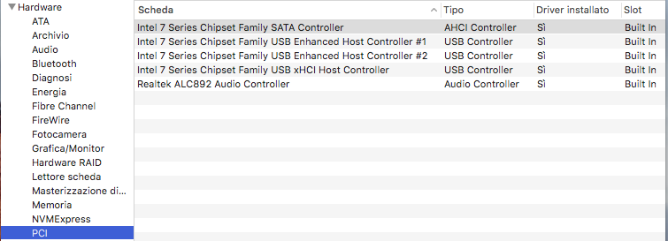

kammamuris Posted November 8, 2015 Author Share Posted November 8, 2015 Dato che non mi monta le usb, l'ho fatto con il mac originale. Ho sostituito il config nell'unità EFI ma la situazione non cambia. Sempre nessuna scheda nella sezione PCI e le usb che non riesco a vedere. Link to comment https://www.insanelymac.com/forum/topic/309218-scheda-madre-lga-1155-el-capitan/page/2/#findComment-2186823 Share on other sites More sharing options...
carbo178 Posted November 8, 2015 Share Posted November 8, 2015 Dato che non mi monta le usb, l'ho fatto con il mac originale. Ho sostituito il config nell'unità EFI ma la situazione non cambia. Sempre nessuna scheda nella sezione PCI e le usb che non riesco a vedere. Parli delle USB3 o anche delle USB2? E nell'ultimo caso, come fai a vedere tastiera e mouse? Link to comment https://www.insanelymac.com/forum/topic/309218-scheda-madre-lga-1155-el-capitan/page/2/#findComment-2186826 Share on other sites More sharing options...
kammamuris Posted November 9, 2015 Author Share Posted November 9, 2015 La usb2 dove è collegata la chiavetta di clover funziona (parte il sistema) ma osx non la monta. La porta affianco non funziona. Altre 2 porte usb2 funzionano, così come le usb 3. Il test che ho fatto è collegare un mouse con il cavo. Tastiera e mouse sono collegate in bluetooth tramite Apple Airport PCI Link to comment https://www.insanelymac.com/forum/topic/309218-scheda-madre-lga-1155-el-capitan/page/2/#findComment-2186828 Share on other sites More sharing options...

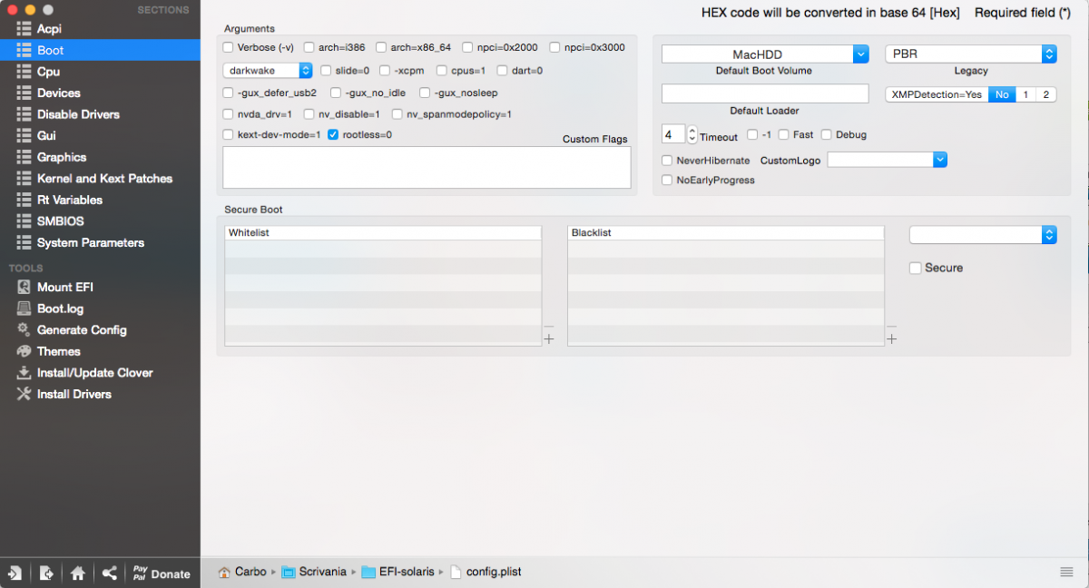

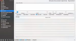

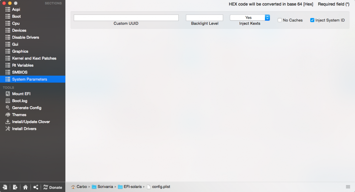

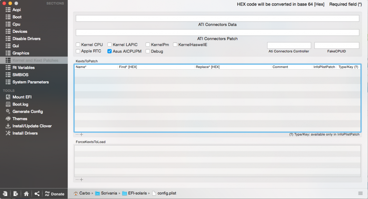

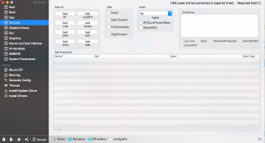

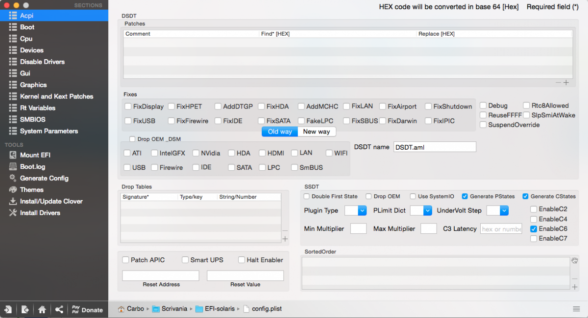

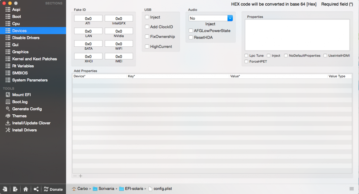

carbo178 Posted November 9, 2015 Share Posted November 9, 2015 La cosa importante è configurare bene il config.plist; devi mettere AsusAICPUPM, inject kexts=Yes, nessun inject in ACPI, audio e usb. Nella cartella EFI/CLOVER/kexts metti FakeSMC e il kext LAN, nella cartella EFI/CLOVER/ACPI/Patched metti il dsdt.aml di Ciro 2 Link to comment https://www.insanelymac.com/forum/topic/309218-scheda-madre-lga-1155-el-capitan/page/2/#findComment-2186970 Share on other sites More sharing options...

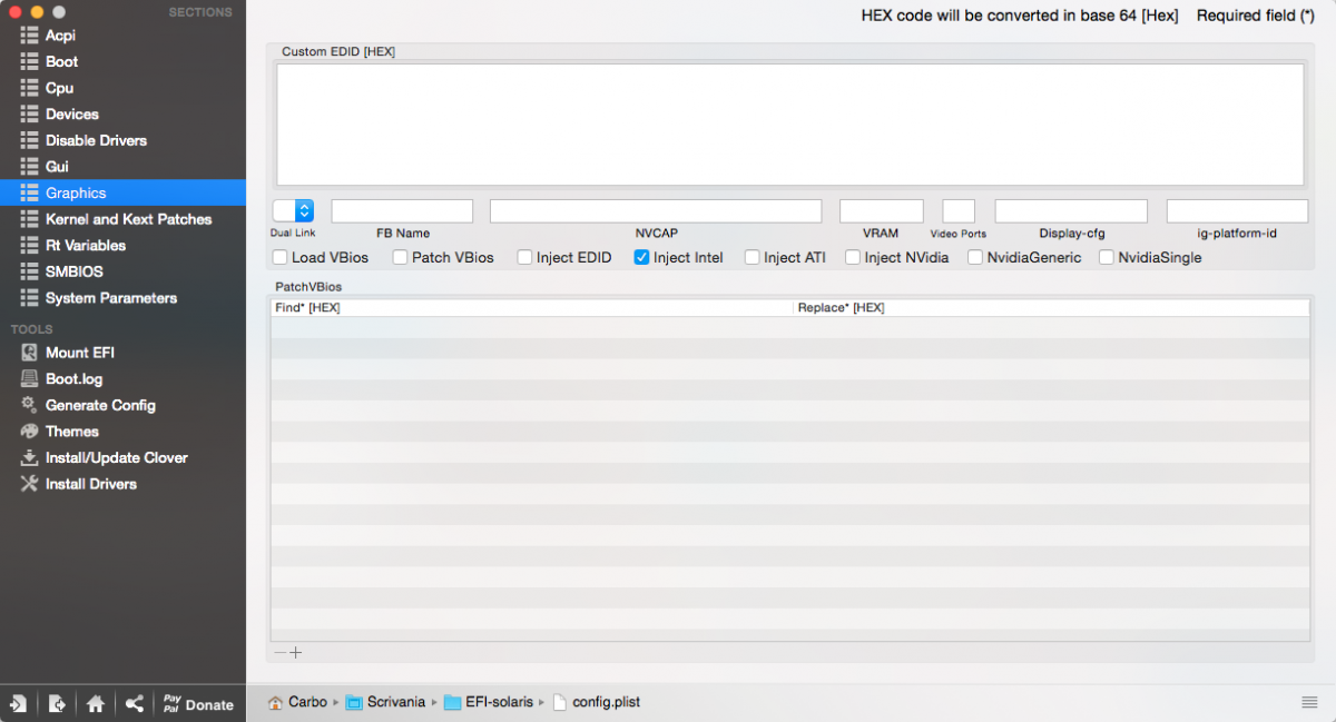

carbo178 Posted November 11, 2015 Share Posted November 11, 2015 Prova abilitando l'iniezione grafica Intel in Clover; nel bios imposta la memoria grafica a 32 o 64 Mb Link to comment https://www.insanelymac.com/forum/topic/309218-scheda-madre-lga-1155-el-capitan/page/2/#findComment-2187548 Share on other sites More sharing options...
