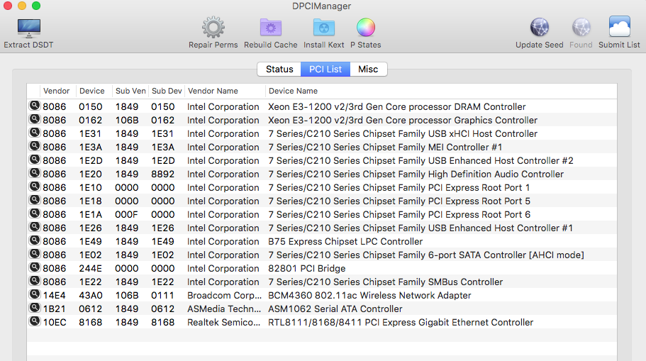

kammamuris Posted November 17, 2015 Author Share Posted November 17, 2015 Ecco Link to comment https://www.insanelymac.com/forum/topic/309218-scheda-madre-lga-1155-el-capitan/page/6/#findComment-2189323 Share on other sites More sharing options...

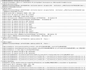

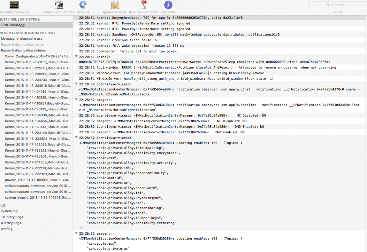

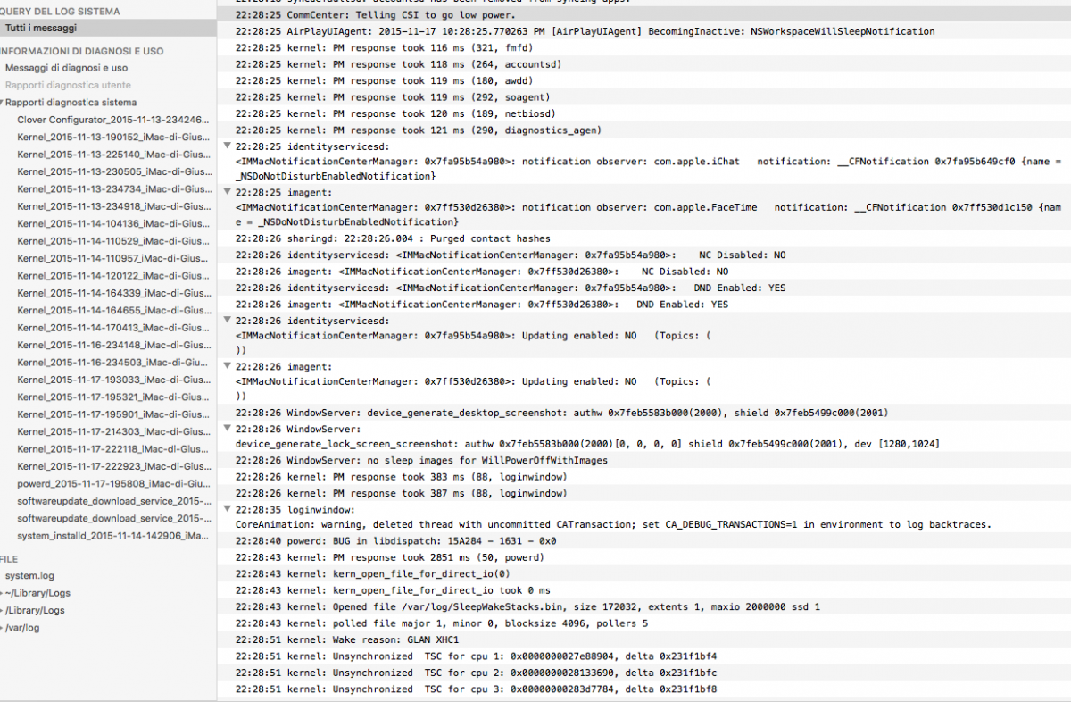

Ciro82 Posted November 17, 2015 Share Posted November 17, 2015 Ecco Ok. Puoi fare una prova? So che magari ti farà perdere tempo, ma almeno ci aiuta ad eliminare qualche dubbio... La prova da fare è togliere la scheda PCIe WIFI/Bluetooth e provare lo stop. Se si presenta lo stesso il problema, tieni d'occhio l'ora nel momento del riavvio e posta la solita foto della Console al momento del riavvio, grazie. Link to comment https://www.insanelymac.com/forum/topic/309218-scheda-madre-lga-1155-el-capitan/page/6/#findComment-2189324 Share on other sites More sharing options...

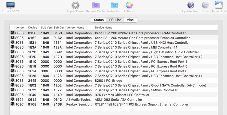

kammamuris Posted November 17, 2015 Author Share Posted November 17, 2015 ok, qualche minuto e ti saprò dire... Tolta la scheda PCI la situazione non cambia. Ti allego foto di DPCImanager fatta come prima senza scheda EDIT: ho letto ora l'ultima riga del tuo post... ora provvedo 1 Link to comment https://www.insanelymac.com/forum/topic/309218-scheda-madre-lga-1155-el-capitan/page/6/#findComment-2189325 Share on other sites More sharing options...

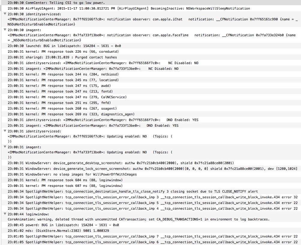

Ciro82 Posted November 17, 2015 Share Posted November 17, 2015 ok, qualche minuto e ti saprò dire... Tolta la scheda PCI la situazione non cambia. Ti allego foto di DPCImanager fatta come prima senza scheda Fai la solita foto alla Console nel momento esatto del riavvio Allegami il config che stai usando attualmente. Link to comment https://www.insanelymac.com/forum/topic/309218-scheda-madre-lga-1155-el-capitan/page/6/#findComment-2189329 Share on other sites More sharing options...

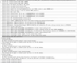

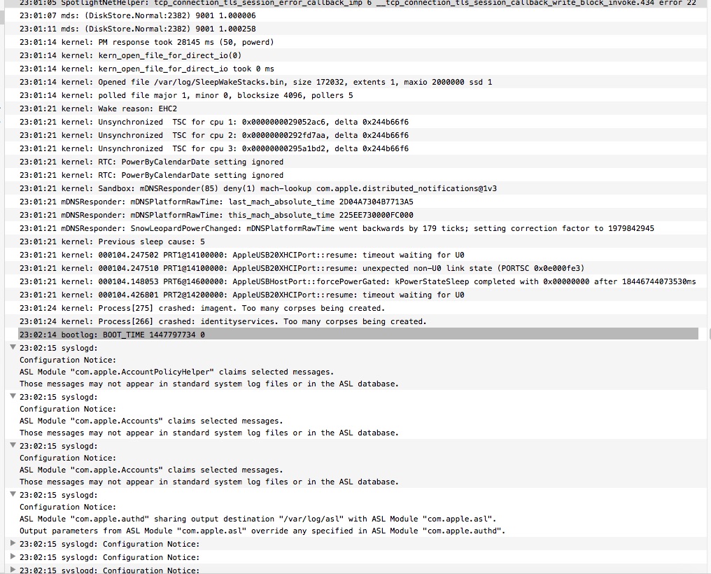

kammamuris Posted November 17, 2015 Author Share Posted November 17, 2015 Aggiungo le foto della console dalle ore 22.28.25 E questo è il config config.plist.zip Link to comment https://www.insanelymac.com/forum/topic/309218-scheda-madre-lga-1155-el-capitan/page/6/#findComment-2189332 Share on other sites More sharing options...
Ciro82 Posted November 17, 2015 Share Posted November 17, 2015 Aggiungo le foto della console dalle ore 22.28.25 E questo è il config Vai in preferenze di sistema, Risparmio Energia, disabilita "Riattiva per l'accesso del network Ethernet" Stessa cosa fai nel BIOS, cerca "wake on LAN" e disabilitalo. La scheda PCI wifi bluetooth puoi rimetterla. Se ancora non funziona prova questo DSDT allegato. Grazie @buoo per il suggerimento DSDT.aml.zip Link to comment https://www.insanelymac.com/forum/topic/309218-scheda-madre-lga-1155-el-capitan/page/6/#findComment-2189334 Share on other sites More sharing options...
kammamuris Posted November 17, 2015 Author Share Posted November 17, 2015 In Risparmio energia è tutto disabilitato. Per mettere il computer in stop faccio Mela > Stop. Nel bios non ho trovato la voce Wake on Lan, ma cercandolo nel manuale mi riporta alla funzione "Intel Rapid Start Technology" che ho disabilitato. Anche così non va Se ancora non funziona prova questo DSDT allegato. Grazie @buoo per il suggerimento Ancora niente Link to comment https://www.insanelymac.com/forum/topic/309218-scheda-madre-lga-1155-el-capitan/page/6/#findComment-2189342 Share on other sites More sharing options...

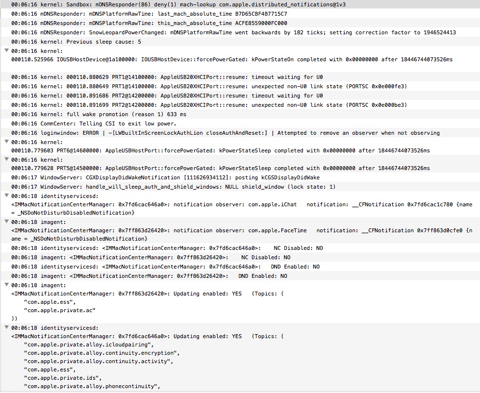

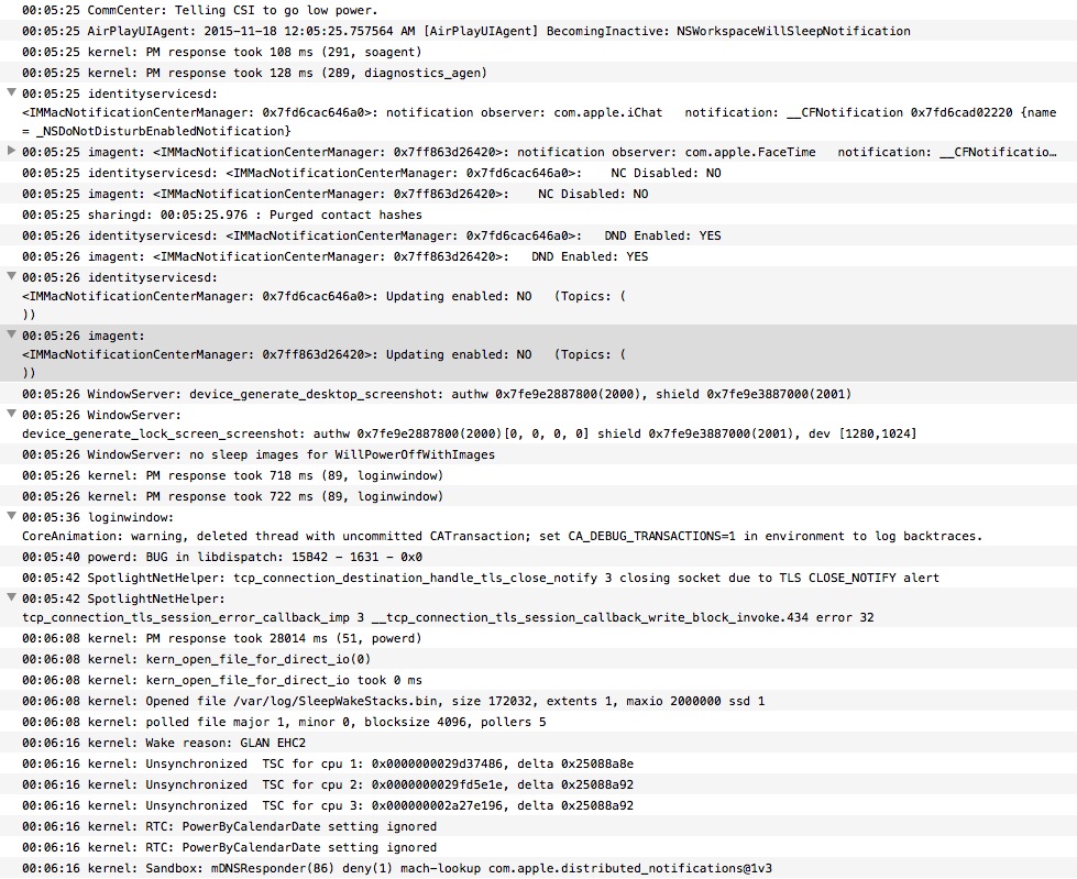

Ciro82 Posted November 17, 2015 Share Posted November 17, 2015 Ora il wake reason è EHC2, mentre prima era GLAN XHC1... siamo punto e a capo Link to comment https://www.insanelymac.com/forum/topic/309218-scheda-madre-lga-1155-el-capitan/page/6/#findComment-2189347 Share on other sites More sharing options...
