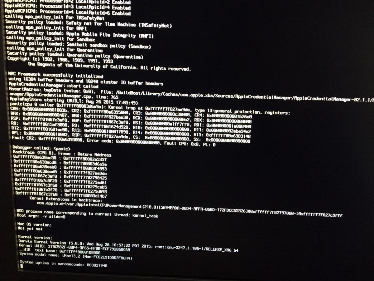

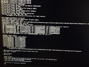

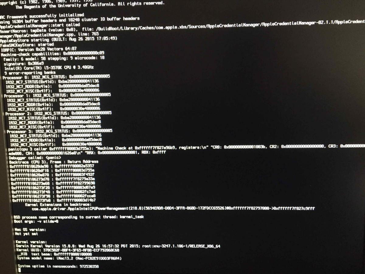

kammamuris Posted November 16, 2015 Author Share Posted November 16, 2015 Nel bios alla voce Advanced/North Bridge Configuration mi dice Vt-d Capability: Unsupported Hai visto le foto che ho postato prima? (post 103) Ho messo il nuovo DSDT ma si blocca sempre allo stesso punto Link to comment https://www.insanelymac.com/forum/topic/309218-scheda-madre-lga-1155-el-capitan/page/5/#findComment-2188962 Share on other sites More sharing options...
Ciro82 Posted November 16, 2015 Share Posted November 16, 2015 Allora torna al bios precedente, la versione 1.50 patchata Link to comment https://www.insanelymac.com/forum/topic/309218-scheda-madre-lga-1155-el-capitan/page/5/#findComment-2188991 Share on other sites More sharing options...
kammamuris Posted November 16, 2015 Author Share Posted November 16, 2015 Allora torna al bios precedente, la versione 1.50 patchata Ho rimesso il vecchio bios e il DSDT che mi hai patchato al post 97 ma mi si blocca sempre allo stesso punto Ho eliminato il DSDT e il SSDT e riesco ad accedere al s.o. ...cosa è successo? Link to comment https://www.insanelymac.com/forum/topic/309218-scheda-madre-lga-1155-el-capitan/page/5/#findComment-2189053 Share on other sites More sharing options...

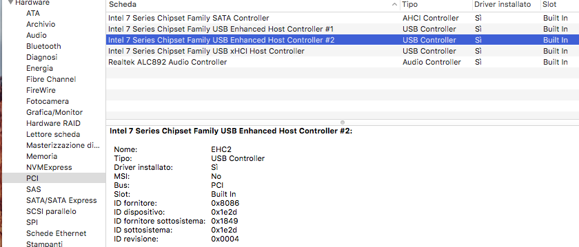

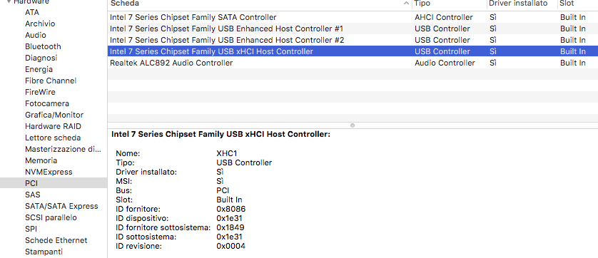

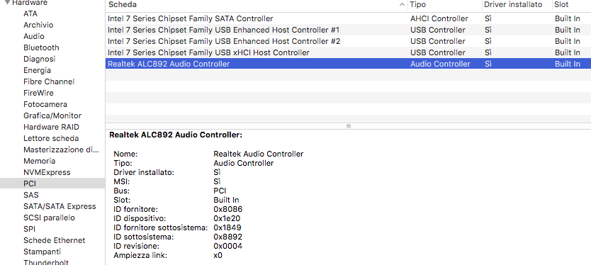

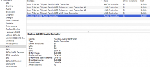

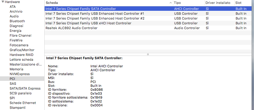

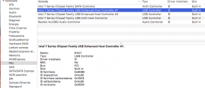

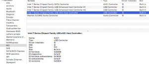

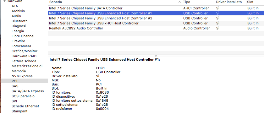

Ciro82 Posted November 17, 2015 Share Posted November 17, 2015 Che brutta figura che ho fatto Niente...dopo lo stop aspetto che la ventola della cpu si fermi e quando lo risveglio mi compare la scrivania del mac per qualche istante e poi si riavvia Ok quindi ora il DSDT è ok, il problema è altro, scollega tutte le USB tranne mouse e tastiera e riprova lo stop. Vai in preferenze di sistema e posta una foto della sezione PCI prima, per capire se le patch al DSDT sono giuste... Oltre a quello, scarica DPCImanager e fai una foto alla sezione PCI List, grazie. EDIT per chi volesse sapere quale era il problema con il DSDT precedente: MacIASL per qualche strano motivo che ignoro, non mi memorizzava l'impostazione ACPI 5.0A ma tornava automaticamente a ACPI 4.0, quindi l'ho re-installato e tutto è tornato a funzionare correttamente. Link to comment https://www.insanelymac.com/forum/topic/309218-scheda-madre-lga-1155-el-capitan/page/5/#findComment-2189314 Share on other sites More sharing options...
kammamuris Posted November 17, 2015 Author Share Posted November 17, 2015 Alle usb sono collegati mouse, tastiera e chiavetta EFI. Inoltre ho la scheda PCI wifi/bluetooth per mouse e tastiera originali Apple. Questi sono gli screen shoot con tutto collegato Link to comment https://www.insanelymac.com/forum/topic/309218-scheda-madre-lga-1155-el-capitan/page/5/#findComment-2189317 Share on other sites More sharing options...
Ciro82 Posted November 17, 2015 Share Posted November 17, 2015 Alle usb sono collegati mouse, tastiera e chiavetta EFI. Inoltre ho la scheda PCI wifi/bluetooth per mouse e tastiera originali Apple. Perfetto, ora scarica DPCImanager, aprilo e vai sulla sezione PCI List, clicca in alto a destra su "Update IDs" e fai una foto all'elenco dei devices in lista. Link to comment https://www.insanelymac.com/forum/topic/309218-scheda-madre-lga-1155-el-capitan/page/5/#findComment-2189321 Share on other sites More sharing options...
