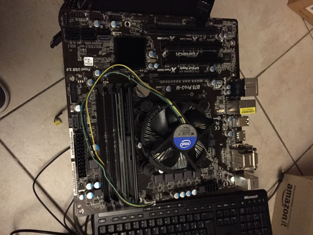

kammamuris Posted November 25, 2015 Author Share Posted November 25, 2015 Intanto l'ho già smontato per cambiare case e dissipatore... poi voglio provare il dual boot, ma presto vi darò ancora noia per la scelta e l'installazione della scheda video Link to comment https://www.insanelymac.com/forum/topic/309218-scheda-madre-lga-1155-el-capitan/page/9/#findComment-2191815 Share on other sites More sharing options...
magnifico Posted November 25, 2015 Share Posted November 25, 2015 Oltre al case cambia pure quel dissipatore. ..che fa un casino di rumore. ..lo sento fin qui. Vuoi usare anche Windows? Link to comment https://www.insanelymac.com/forum/topic/309218-scheda-madre-lga-1155-el-capitan/page/9/#findComment-2191830 Share on other sites More sharing options...
kammamuris Posted November 25, 2015 Author Share Posted November 25, 2015 Il nuovo dissipatore è qui che mi aspetta da una decida di giorni per essere montato Si, vorrei installare anche Windows anche se credo che sia abbastanza facile dato che lo farò su un altro ssd. Per ora non mi sono informato se devo configurare clover o meno Link to comment https://www.insanelymac.com/forum/topic/309218-scheda-madre-lga-1155-el-capitan/page/9/#findComment-2191840 Share on other sites More sharing options...
