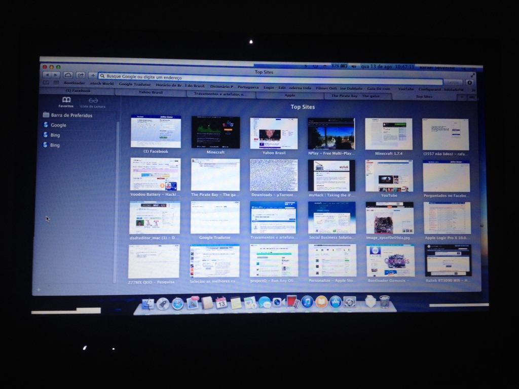

RFSS15 Posted August 13, 2014 Author Share Posted August 13, 2014 Eu tentei aqui e até agora ele não apresentou nenhum artefato mas ele deu uma travada que eu tive que reinicia-lo Comemorei cedo demais... Foi só abrir alguns apps e o safari que ele apresenta artefatos na tela Olha como fica se eu abrir o Top Sites do Safari Link to comment https://www.insanelymac.com/forum/topic/300170-travamentos-e-artefatos-no-mavericks-1094/page/3/#findComment-2051326 Share on other sites More sharing options...

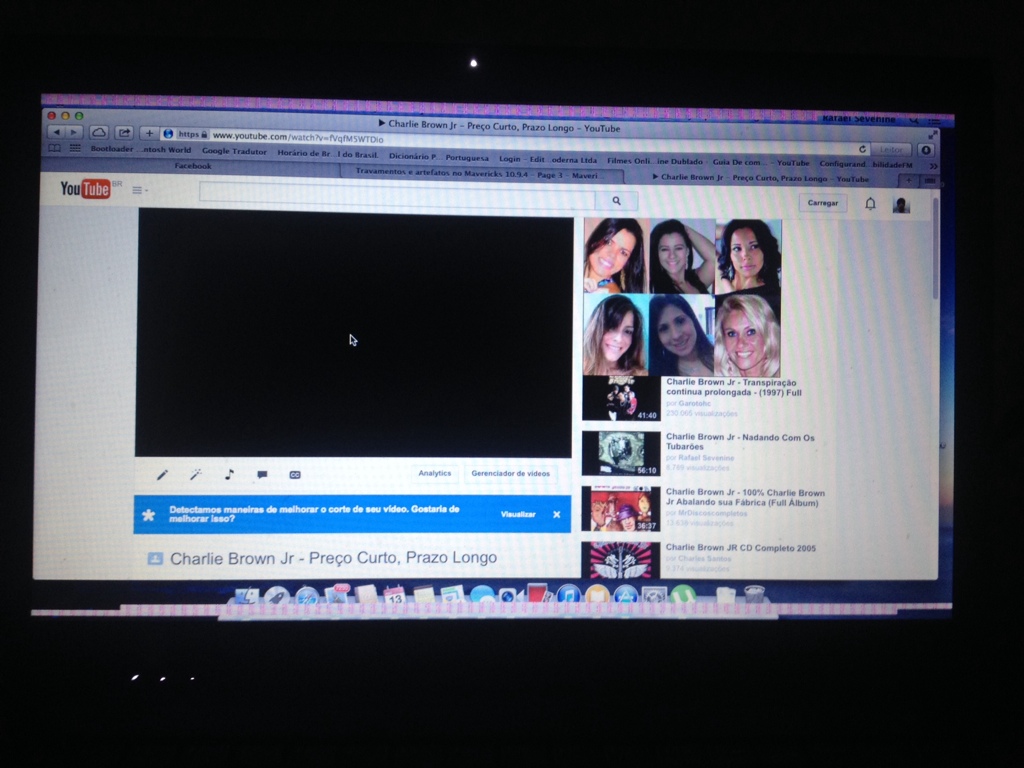

RFSS15 Posted August 13, 2014 Author Share Posted August 13, 2014 Mesmo com essa flag eu abri os apps nativos do sistema e um vídeo do youtube olha o q deu Link to comment https://www.insanelymac.com/forum/topic/300170-travamentos-e-artefatos-no-mavericks-1094/page/3/#findComment-2051335 Share on other sites More sharing options...
mendietinha Posted August 13, 2014 Share Posted August 13, 2014 na verdade não resolveu é nada, né? fora isso, o que sei sobre gerenciamento de gráfica pra hd3k é smbios mbp 8,1, ge=yes, dsdt renomeando gfx0 pra igpu e era isso. essa flag pra resolver esses glitches na tela e patch quando usam chipset hm7x com processador sandy. caso não encontre solução, recomendo que tente a mesma flag com o clover. e usa uma dsdt com pelo menos essa edição pra agpm subir e/ou não apresentar o unknown platform. os apps nativos do sistema incluem os dois que exigem a webcam. eu por exemplo nesse dell fico com ela normal, mas no meu samsung ficava sem imagem. e pq tu estás abrindo um monte de apps? só tem sentido fazer isso pra testar p-states e olhe lá. Link to comment https://www.insanelymac.com/forum/topic/300170-travamentos-e-artefatos-no-mavericks-1094/page/3/#findComment-2051337 Share on other sites More sharing options...

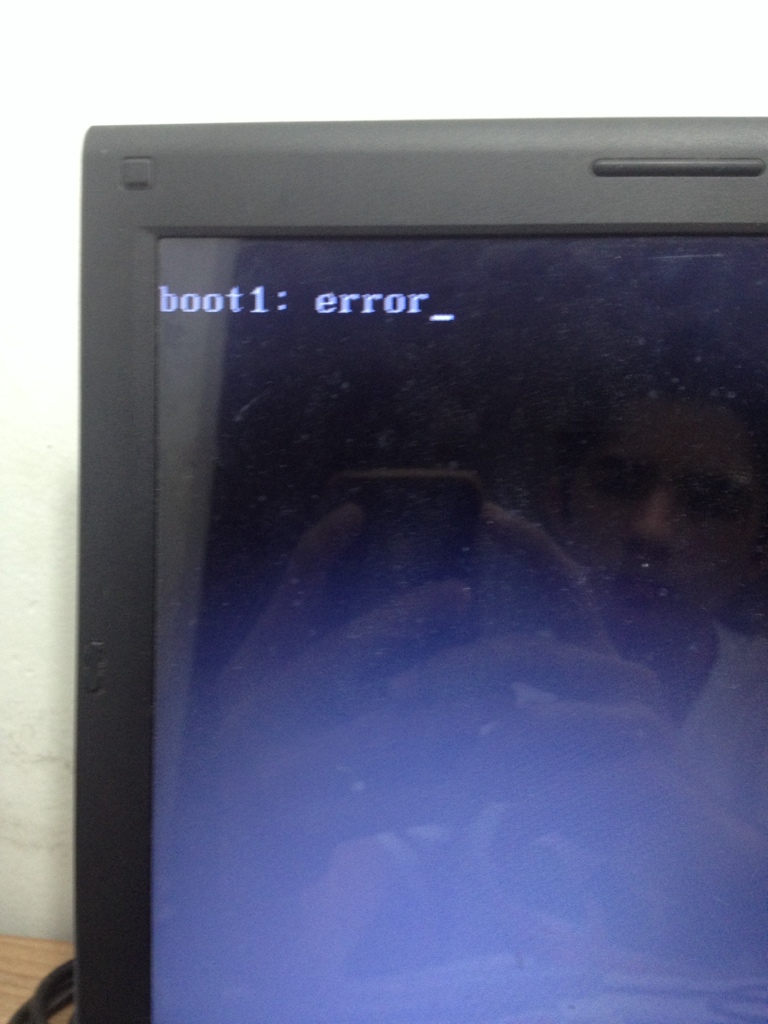

RFSS15 Posted August 13, 2014 Author Share Posted August 13, 2014 Mudei para o Clover mas deu isso quando fui dar o boot Link to comment https://www.insanelymac.com/forum/topic/300170-travamentos-e-artefatos-no-mavericks-1094/page/3/#findComment-2051346 Share on other sites More sharing options...
Allan Posted August 13, 2014 Share Posted August 13, 2014 Veja isso: Boot0: error while using Chameleon Link to comment https://www.insanelymac.com/forum/topic/300170-travamentos-e-artefatos-no-mavericks-1094/page/3/#findComment-2051348 Share on other sites More sharing options...
RFSS15 Posted August 13, 2014 Author Share Posted August 13, 2014 Mas isso não se aplica somente ao Chameleon? Link to comment https://www.insanelymac.com/forum/topic/300170-travamentos-e-artefatos-no-mavericks-1094/page/3/#findComment-2051349 Share on other sites More sharing options...
Allan Posted August 13, 2014 Share Posted August 13, 2014 Bem, se você leu o topico, verá que vai usar ele para dar boot, e transferir o arquivo para o HD. Link to comment https://www.insanelymac.com/forum/topic/300170-travamentos-e-artefatos-no-mavericks-1094/page/3/#findComment-2051351 Share on other sites More sharing options...
mendietinha Posted August 13, 2014 Share Posted August 13, 2014 rapaz, tu saiu instalando clover diretaço kkkk. já fiz dessas. Link to comment https://www.insanelymac.com/forum/topic/300170-travamentos-e-artefatos-no-mavericks-1094/page/3/#findComment-2051354 Share on other sites More sharing options...
RFSS15 Posted August 13, 2014 Author Share Posted August 13, 2014 Como instala ele? Link to comment https://www.insanelymac.com/forum/topic/300170-travamentos-e-artefatos-no-mavericks-1094/page/3/#findComment-2051356 Share on other sites More sharing options...
Allan Posted August 13, 2014 Share Posted August 13, 2014 Ué mas você já não instalou o Clover? Pois esse erro já dava quando usava o Chameleon? Link to comment https://www.insanelymac.com/forum/topic/300170-travamentos-e-artefatos-no-mavericks-1094/page/3/#findComment-2051360 Share on other sites More sharing options...
RFSS15 Posted August 13, 2014 Author Share Posted August 13, 2014 Sim instalei mas o erro continuou Instalei o Clover por aquele instalador e reiniciei a maquina Quando usava o Chameleon dava aquele erro Boot0: GPT Boot0: Test Boot0: GPT Boot0: Test Boot0: Error Link to comment https://www.insanelymac.com/forum/topic/300170-travamentos-e-artefatos-no-mavericks-1094/page/3/#findComment-2051365 Share on other sites More sharing options...
Allan Posted August 13, 2014 Share Posted August 13, 2014 Bem já que instalou o Clover, apaga a pasta Extra. Dai tenta aplicar o que o topico fala. Link to comment https://www.insanelymac.com/forum/topic/300170-travamentos-e-artefatos-no-mavericks-1094/page/3/#findComment-2051366 Share on other sites More sharing options...
RFSS15 Posted August 13, 2014 Author Share Posted August 13, 2014 Mas eu já apaguei ela antes de instalar o Clover Link to comment https://www.insanelymac.com/forum/topic/300170-travamentos-e-artefatos-no-mavericks-1094/page/3/#findComment-2051368 Share on other sites More sharing options...
Allan Posted August 13, 2014 Share Posted August 13, 2014 Tá certo. Siga esse topico que deve ser mais facil pra você entender: http://olarila.com/forum/viewtopic.php?f=8&t=1198 Você vai seguir o mesmo principio da solução de como concertar HD de 4k.MAS, não é o mesmo arquivo, o arquivo boot1h que se dispõe no Forum, é apenas para Chameleon, o que vai usar para o Clover, está no proprio Clover, use o Pacifist e extraia o arquivo que está na pasta i386. Link to comment https://www.insanelymac.com/forum/topic/300170-travamentos-e-artefatos-no-mavericks-1094/page/3/#findComment-2051371 Share on other sites More sharing options...
RFSS15 Posted August 13, 2014 Author Share Posted August 13, 2014 Uma pergunta esse método tbm serve para o Clover pq eu fiz o que pediu mas apareceu a mensagem: boot1 error Ahh sim Link to comment https://www.insanelymac.com/forum/topic/300170-travamentos-e-artefatos-no-mavericks-1094/page/3/#findComment-2051373 Share on other sites More sharing options...
mendietinha Posted August 13, 2014 Share Posted August 13, 2014 isso não resolve o boot1 do clover. resolve?? Link to comment https://www.insanelymac.com/forum/topic/300170-travamentos-e-artefatos-no-mavericks-1094/page/3/#findComment-2051375 Share on other sites More sharing options...
Allan Posted August 13, 2014 Share Posted August 13, 2014 Leia o que te mandei acima. Eu usava o Clover em Legacy, mas ele só vai ser resolvido se seguir o que te enviei. Link to comment https://www.insanelymac.com/forum/topic/300170-travamentos-e-artefatos-no-mavericks-1094/page/3/#findComment-2051376 Share on other sites More sharing options...
